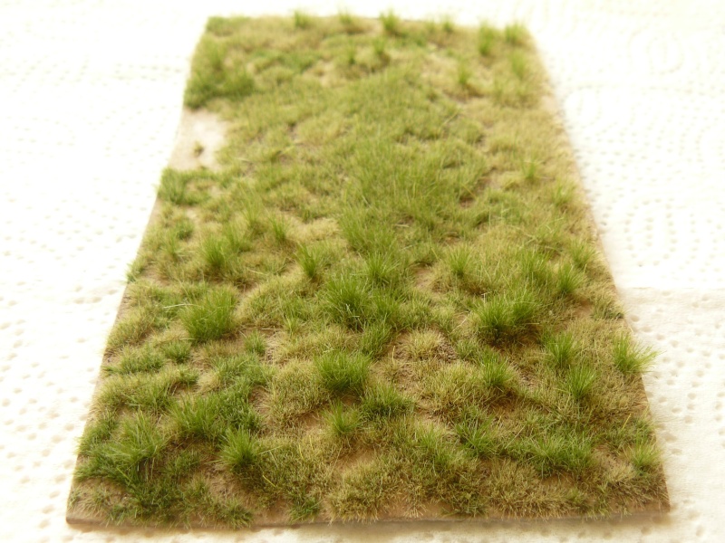

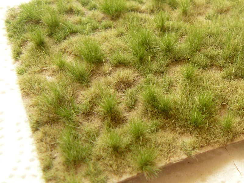

Příspěvekod fofros » úte 14 čer, 2011 4:23 pm
Která se Vám líbí víc???? :mrgreen:

Příspěvekod mnitka » čtv 16 čer, 2011 8:48 am
metoda ověřena :wink:
zde aplikováno na lepenku
