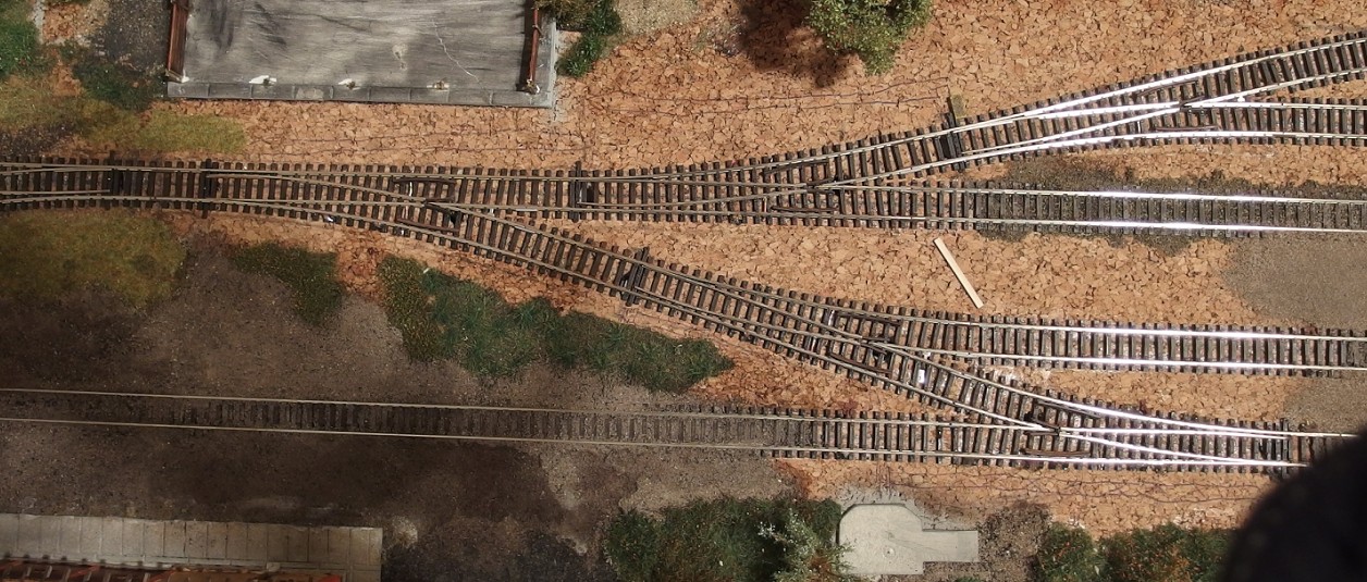

Příspěvekod Kajinek11 » stř 17 led, 2018 1:41 pm
Mohu drátovodné podzemní trasy k výhybkám (šachty) vést i do jiného úhlu než 90°, nebo musím striktně dodržet 90°? Nikde na webu jsem se to nedozvěděl... a ani z žádných fotek to není patrné.. Díky

Příspěvekod Kajinek11 » stř 17 led, 2018 5:27 pm
To Cipisek.
Díky, to jsem přesně potřeboval. Já mám zhlaví právě takovéto, takže tam bych to bez šikmého vedení asi nedal ..

Příspěvekod Kajinek11 » stř 17 led, 2018 6:47 pm
Diky Cipisku,
pomuze to hodne, ale z toho mi vypliva jedna otazka? Proc k nejake vyhybce vedou trasy z obou stran a k nekterym jen z jedne strany (navic nekdy dvojite a nekdy pouze jednojite) ? :shock:
