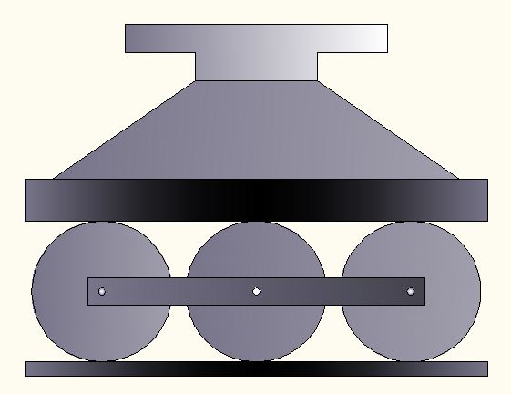

Dnes me to nedalo a zkusil jsem si nakreslit lozisko. Budu rad za nazory jak se vam nakres libi nebo nelibi, je to jen hruby nakres a zmeny jsou mozne :-)
Tady je ukazka jak by mohlo vypadat:

To je obrovské ložisko na velký most. Na tvůj případ by mělo pouze jedno válcové ložisko. Tohle je novější typ, to tvoje bude rezavé, nebude tam ta stupnice a ta boční plenta...

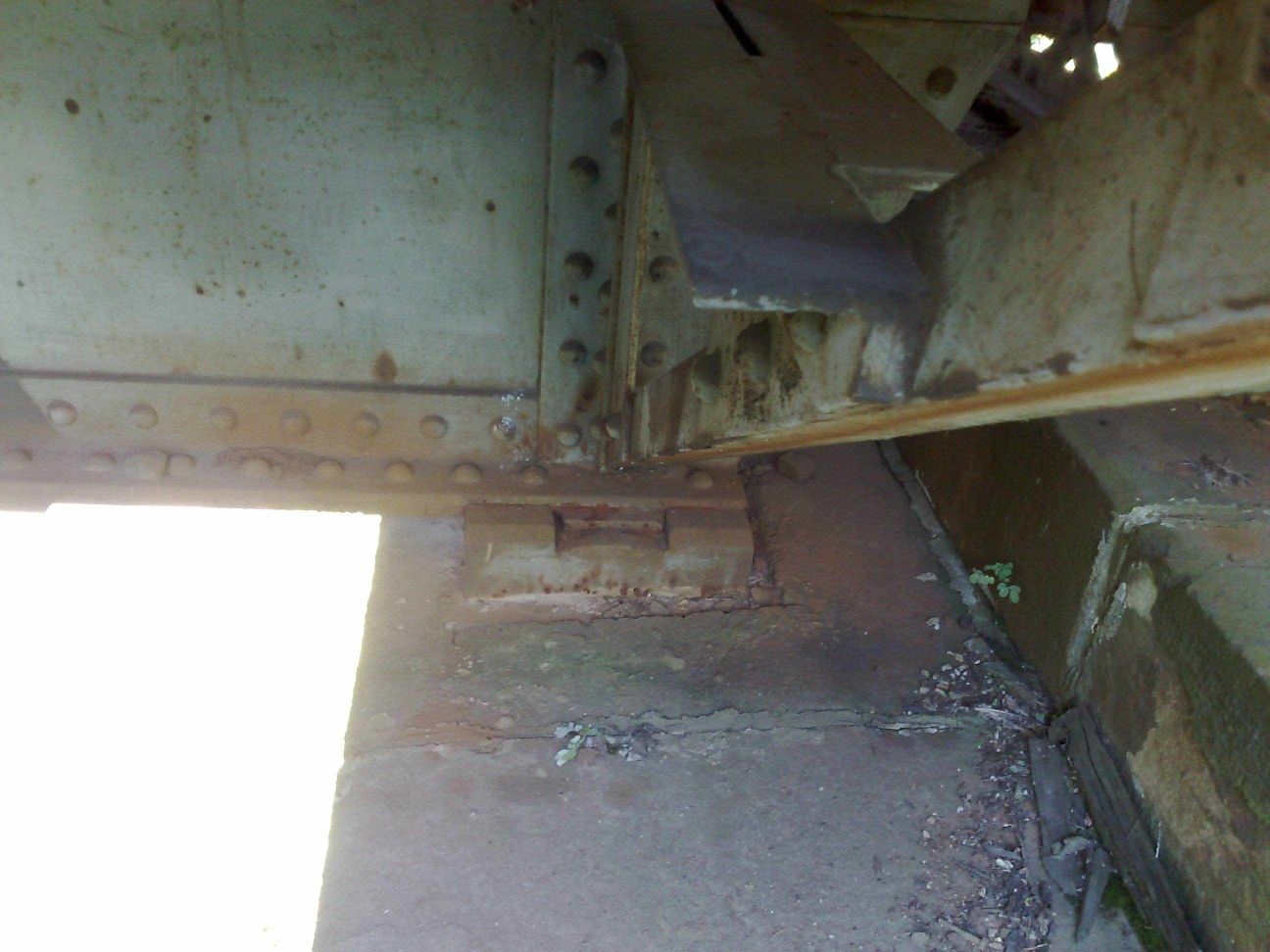

Podívej se na stránky houmra, má takový most nafocený... tady 2 obrázky ze zmíněného zdroje:
Takhle vypadá posuvné válcové ložisko - v podstatě válec mezi dvěma deskami
A takhle pevné - taková "kyvná podpora"
Na každé opěře budeš mít jeden typ :)

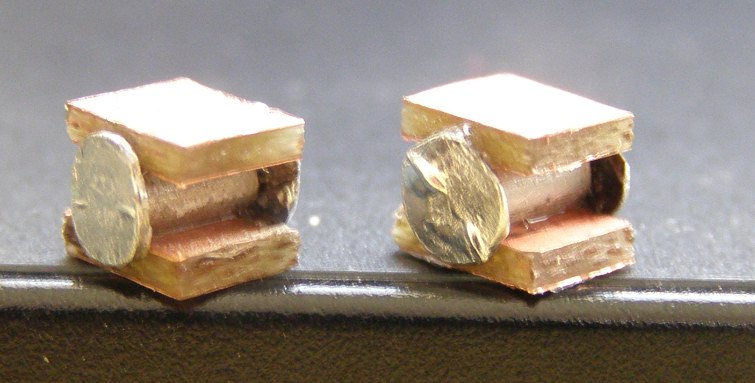

Tak jsem dnes na zkousku zhotovil jedno valcove lozisko, zatim jen polotovar rad bych znal vase nazory. Z boku valce prijde jeste pripevnit kulata ploska pres hrany, asi vyuziji hrebicku respektive hlavicky hrebicku. Plosky mezi kterymy se nachazi valec loziska, budou jeste rozmerove upraveny.
Za nazory dekuji :-)

Vypada to dobre - ale ty decky zkrat o vic jak polovinu a bude to ono... pokud to jde

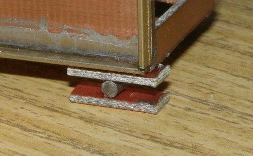

Tak jsem si s loziskama trosku pohral a jejich stav je momentalne takovyto:
