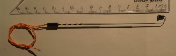

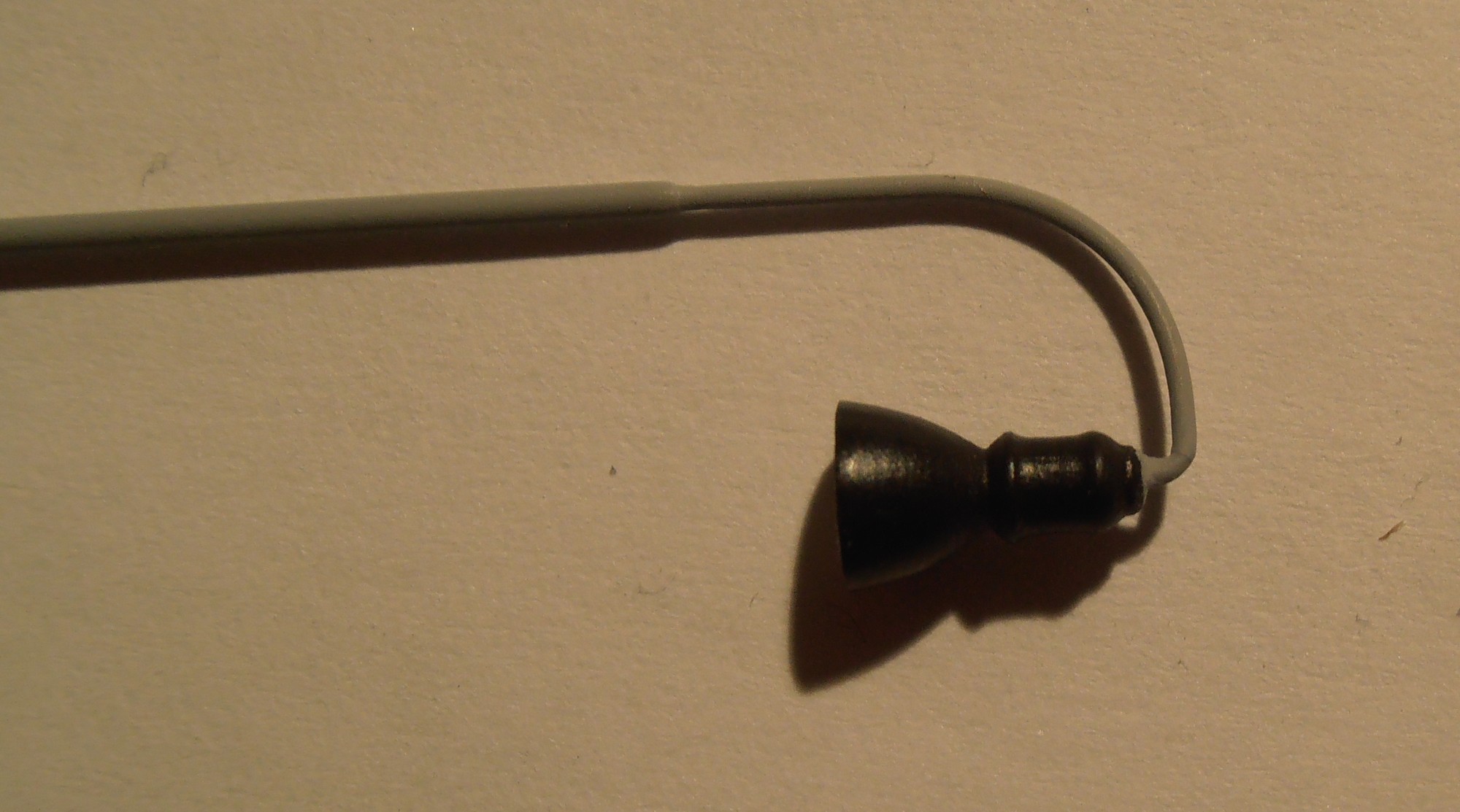

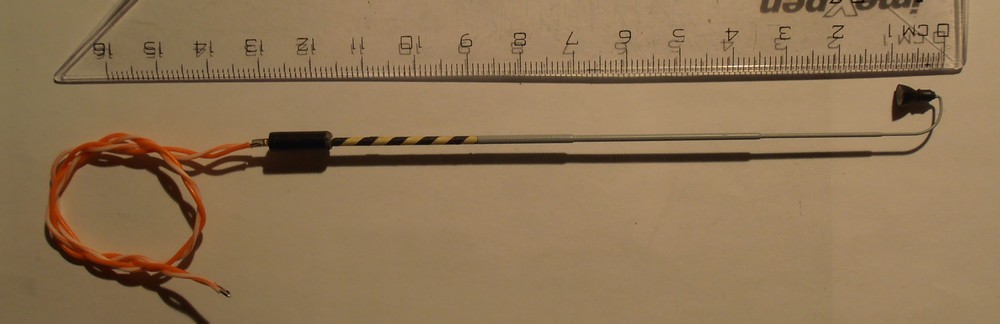

Zdravím chtěl bych se pochlubit mojí výrobou nádražní lampy v domácích podmínkách .Je vyrobena z mosazných trubiček průměru 2,1.5,1.3,1.0mm dále je použitá smd dioda žlutá, základová barva ,surfacer 1000,smrštovací bužírka oboustraný kuprexit stínítka koupena zde: http://www.eshop-honzikovyvlacky.cz/hon ... Ase-1-N-TT a patice na rychlé zapojení a odpojení lampy koupeno v GMELECTRONIC S tou paticí to není přímo můj nápad je to inspirováno u návěstidel s s-com paticí Víc řeknou asi lépe fotky zde: http://himmer.rajce.idnes.cz/nadrazni_lampa_a_model/

Kuttile, prosím Tě, můžeš doplnit přesné označení té "patice na rychlé zapojení a odpojení lampy" z GMelektronic? Případně dát rovnou odkaz na položku v jejich el.katalogu (na jejich webu)? Díky, Honza168.

Příspěvekod kuTTil » pon 12 zář, 2011 2:07 pm
je to oficialně konektor se zámkem do dps http://www.gme.cz/cz/psh02-02p-p800-093.html ale já jsem to nazval patice jako u návěstidel jinak jak se líbi lampa ještě není uplně hotová ps: já jsem ten co jsem vracel těch 10 stinítek :D :)

Příspěvekod Honza168 » pon 12 zář, 2011 2:20 pm
Díky za bleskovou odpověď. Ta stínítka jsem samozřejmě poznal :-):-). Chtělo by to změnit jejich tvar, aby se nahoře nemuselo čarovat se smršťovací bužírkou, ale když Pan Výrobce má dost času :-(. Lampy dobrý, fotky horší, ale ten nápad s paticí se mi moc líbí. Já ty patice mezi tím našel u konkurence - GES - zde: http://www.ges.cz/cz/konektory/print-konektory/XBF.html? Tak ahoj a hodně zdaru. Honza168. P.S. A pár stínítek ještě mám (to pro ostatní...:-))
