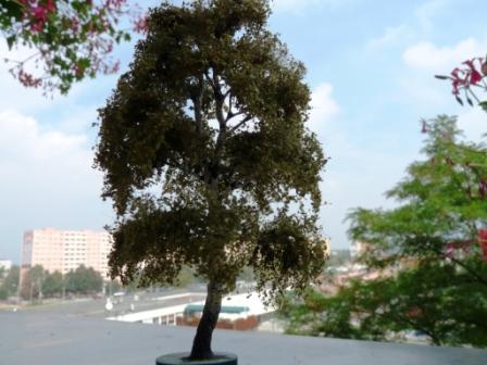

Příspěvekod martin-tt » pát 24 čer, 2011 6:59 pm
Bříza vyrobená podle návodu na http://www.trainmania.info. Kmen po nanesení Herkulesu, zasypán jemným prachem a obarven temperou.Kmen zapíchnutý do umělého korku od vína(vynikající pro manipulaci se stromkem).Foliáž, Naturex jemný-zelená břízová.Vyška stromu 11cm(pro TT).

Příspěvekod miroslav lengyel » pát 24 čer, 2011 7:53 pm
Ovšem to je velká paráda :mrgreen:
