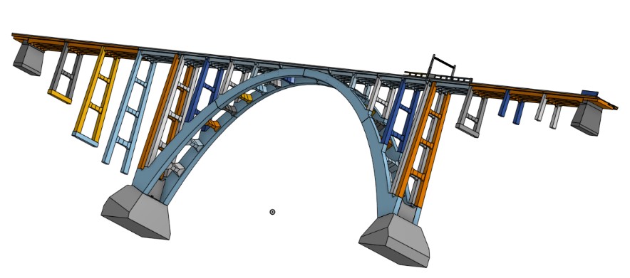

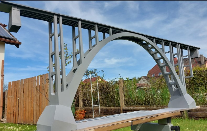

I po pár letech sem někdo zabloudil :-)
Hlásím se na výzvu, zda někdo nedělá model Bechyňského mostu...
Dělám, v TT. Ale doba pokročila, takže pomocí modernějších technologií, než ohýbání překližky v horké vodě...
Nejprve nákreslení ve 3D, pak tisk na 3D tiskárně a poskládání.
Při kreslení jsem vycházel z objevené diplomky, ve které studentka stavební fakultu počítala statitiku mostu a byly tam zakladní rozměry a pár řezů. A samozřejmě mnoha fotek a nějakého vlastního měření...
Počet krajních polí mimo oblouk jsem musel zredukovat kvůli dostupnému prostoru.
Hotovo ještě není...
S myšlenkou stavby jsem si začal pohrávat už před 15 lety a tehdá to byla větší výzva... Teď už to je sranda :D

Blahopřeju Vláďovi, jeho dílo je impozantní. A krásné. Na jeho mostu je krásně vidět, jak pokročila technika a tudíž i modelářské technologie za těch cca 14 let. Možná, kdyby byl v r. 2009 3D tisk dostupný jak dnes, asi bych se dostal dál, i když... Až když jsem si překreslil skicu mostu na kus balicího papíru, a byl z toho "obrázek" přes půl koberce v obýváku, pochopil jsem, že tohle monstrum do svého kolejiště nezakomponuju. A ke stavbě modulů jsem nebyl předurčen. Takže jsem myšlenku na stavbu Bechyňského mostu jednoduše vzdal. Řadu svých pracně získaných podkladů jsem po létech poskytl kamarádu Richardu Novotnému, ale dodnes nevím, jak on se stejným plánem pokročil.
Tak či onak, přeju Vláďovi, aby se mu podařilo dílo dokončit - byť v "pologigantickém" meřítku. Zdraví Honza.

Prosím o fotku se "sirkou". Na fotce to vypadá obrovsky! a dobře
