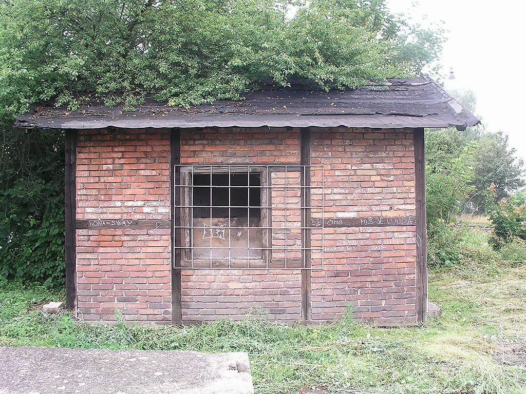

Příspěvekod marian_r » ned 01 zář, 2024 9:37 am
Ja by som to tam takéto nedal, prepáč. Páči sa Ti to?
Pomer tyč / medzera je koľko, 1 ku 4? Tyč má v skutočnosti koľko, 10 cm?

Příspěvekod Michal Šuhajda » ned 01 zář, 2024 11:15 am
nejsem autor, ale provedení mříže mi přijde věrohodné. Nijak mě tam nějaký nepoměr nebude do očí, Na rozdíl od Tvých počtů :shock: , protože pokud má okno šířku cca 90 cm a rozdělíme ho na 6 části (včetně krajů) má jedna část 15cm. Při poměru (mříž/volný prostor) 1/4 vychází tloušťka tyče na cca 3cm. :D

Příspěvekod Radek Strnad » ned 01 zář, 2024 12:41 pm
Mně se to tedy, při vší úctě k vynaložené práci autora, také nelíbí. Je to celé moc masívní. Když to porovnám s jemným zakončením dřevěných latí a s tloušťkou rámu okna resp. příček okenního křídla, je to prostě silné. 3cm přepočítaný průměr je hodně. To by bylo jako mříž do trezoru státní banky. Také je možnost zkusit bronzový nebo jiný, snadno pájitelný drátek či strunu. Vše pěkně pocínovat, sestavit a zafixovat a pak zahřát pájkou a mělo by se to pospojovat.

Příspěvekod Libor » úte 10 zář, 2024 8:04 am
Pánové, máte samozřejmě pravdu, je to hamátné. Oku je to zřejmé i tak, ale když jsem vedle toho skladu postavil popelnici, tak to do oka přímo mlátí.
Nejhorší na tom je, že jsem od začátku věděl, že to nemůže dopadnout dobře, proto jsem se ptal po něčem hotovém, nejlépe leptaném. Ovšem vaše komentáře a návrhy mne nabudily a postrčily k vlastní tvorbě, která navíc byla pod časovým tlakem – chtěl jsem mít hotovo než odjedu na dovolenou. A dopadlo to jako vždy, jak praví klasik. Teď to nechám uležet, ale počítám s předělávkou.

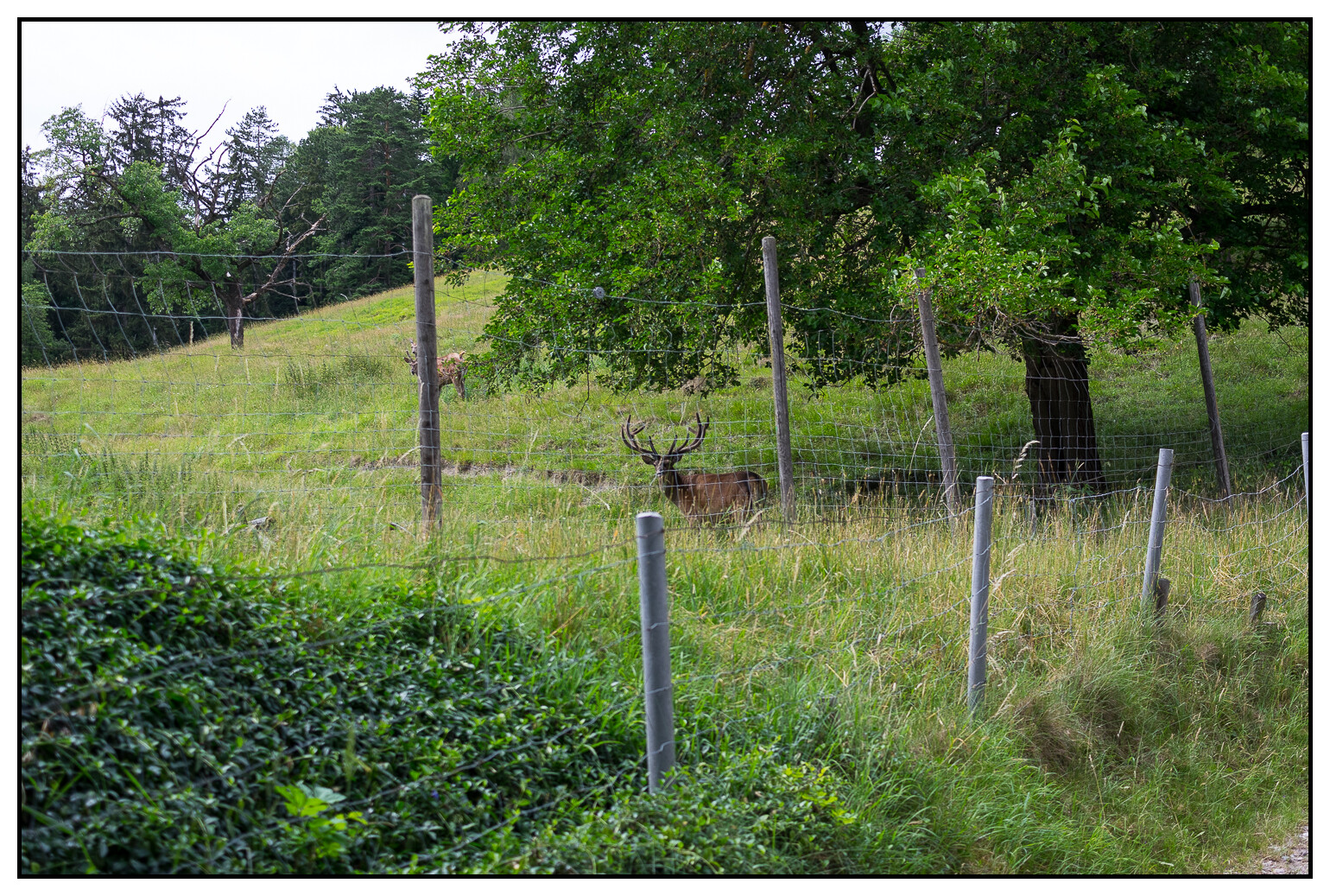

Příspěvekod marian_r » úte 10 zář, 2024 8:52 am
No, tie ploty, tiež žiaden zázrak. Ako plno nadšených budovateľov plotov na youtube...
Normálny pletivový plot má predovšetkým tú vlastnosť, že ho skoro vôbec nie je vidieť. Odhadujem 3mm / 40 mm. 2/13. To by plot s okami 2 mm musel byť z vlákien 0.15.

Příspěvekod marian_r » úte 10 zář, 2024 9:02 am
Nie je to síce klasický plot, ale je tu vidieť o čom som písal:

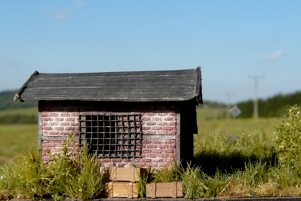

Příspěvekod Trainmaniak » stř 11 zář, 2024 10:49 am
Já jsem kdysi při stavbě všestarské kůlny použil nějakou síťku, asi to byla ta, co se používá do oken proti mouchám. Ani teď při pohledu po 15 letech to není úplně hrozné. Sice oka rozměrově neodpovídají přesně originálu, ale ujde to. :)
