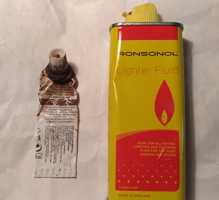

Příspěvekod hank61 » pát 07 kvě, 2021 5:40 am
V mém případě olejovka Umbra pálená od Koh-i-noor a benzin do zapalovačů. :wink:
