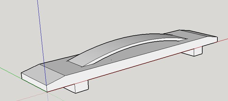

Zkusil jsem rozpojovač vytisknout na 3d tiskárně a do těla zasunout umělohmotný pásek 0.2 mm.
Výzkum proběhl na spřáhlech "Tillig", pro rozchod TT.
Zatím to vypadá dobře, je to první pokus.
Při rozjezdu a rychlejším přejezdu se spřáhla nerozpojí.
Při pomalém přejezdu se spřáhla rozpojí.
Pro koncové koleje to vypadá jako dobré řešení.
Inspirovalo mě toto video: https://www.youtube.com/watch?v=nPQHzq999ig

@ohruska: prosím, moc zajímavé řešení - můžeš uvést podrobnosti, rozměry, způsob uchycení pásku apod.? Až mi přijde 3D tiskárna (neodolal jsem - nejen kvůli rozpojovači :D ), rád bych také experimentoval. Spolehlivý rozpojovač je věčné téma. Díky.

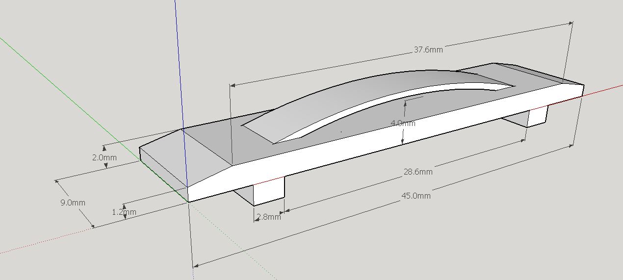

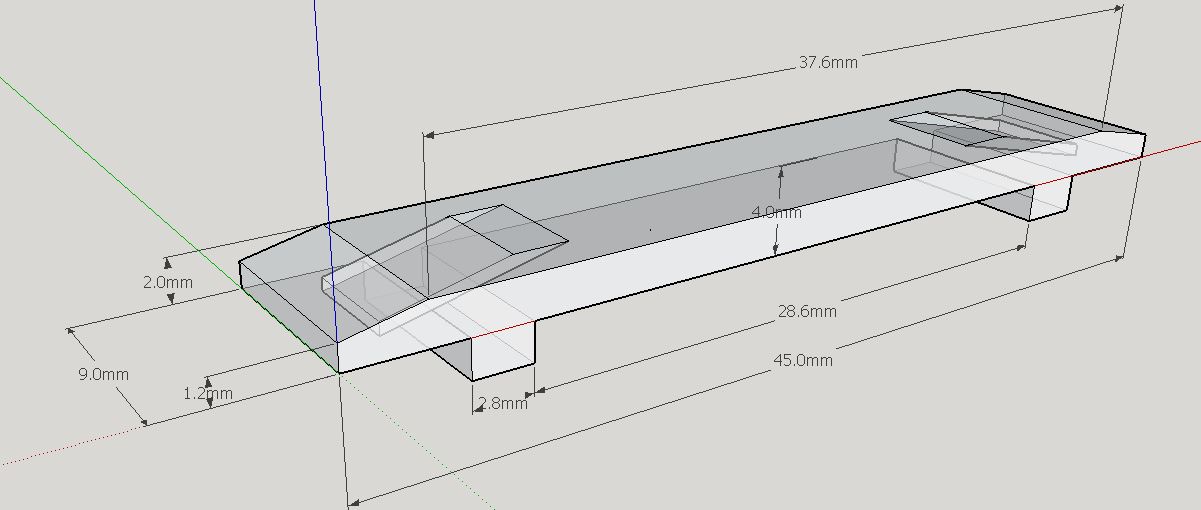

Příspěvekod ohruska » stř 24 úno, 2021 9:53 pm
Pásek z průhledné umělé hmoty, síly asi 0.2 mm, je pouze zasunut do těla rozpojovače. Pásek musí být kratší, aby ho bylo možno po celé délce přitisknou k tělesu rozpojovače. to proto, že lokomotivy mají kryty ozubených kol na podvozku. Lokomotiva tedy musí projet bez nadzvedávání a drhnutí. (pro ty co vlastním mě to fungovalo.)
Výška od maximálního bodu v ohybu pásku po spodek rozpojovače, tedy po pražce je asi 4 - 4.1 mm.
Přiložil bych i zdrojový soubor, případně tiskový soubor, ale nevím jak je sem vložit.
Ota

Příspěvekod Fox » čtv 25 úno, 2021 7:23 am
Díky Oto,
teď mi to je jasné, hlavně v průhledu, jak ten pásek drží. Není to tak složité to přemalovat. Až mi dojde tiskárna je to dobrý námět na hraní. Objednal jsem si https://shop.prusa3d.com/cs/66-original-prusa-mini, předpokládám, že to je tištěné na obdobné techlologii (FFF)?

ohruska: Rozumím tomu dobře, že při stlačení ta pružná část zajíždí do šliců v těle rozpojovače? Tzn., že při správné volbě materiálu - tloušťky, pružnosti - by mohl fungovat i samotný ten ohnutý pásek volně zasunutý na obou stranách pod pražce?

Pánové... já si vyzkoušel jaké to je štelovat pružnost a umístění proužku přímo na kolejišti a neulomit lampu nebo návěstidlo. Proto jsem pokusy zatím zanechal. Já naopak toto řešení považuji za velmi chytré - tedy pokud opravdu funguje, nezkoušel jsem. :D Je to samostatný kousek, který si mohu posunovat podle potřeby, najít si správné místo k rozpojení, v případě problémů jednoduše sundat a pohrát si s tím na stole. :D Tedy když se dobře vyřeší mechanicky, aby si to pěkně zapadlo mezi pražce a drželo to.

Příspěvekod ohruska » čtv 25 úno, 2021 8:32 am
Řešil jsem to tato, abych měl přesně nastavenou výšku rozpojovače. To je velmi důležité.
Polohu na kolejišti si odzkouším a potom to tam zafixuji kapkou tavného lepidla mezi pražce a rozpojovač.
