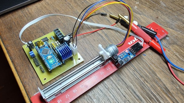

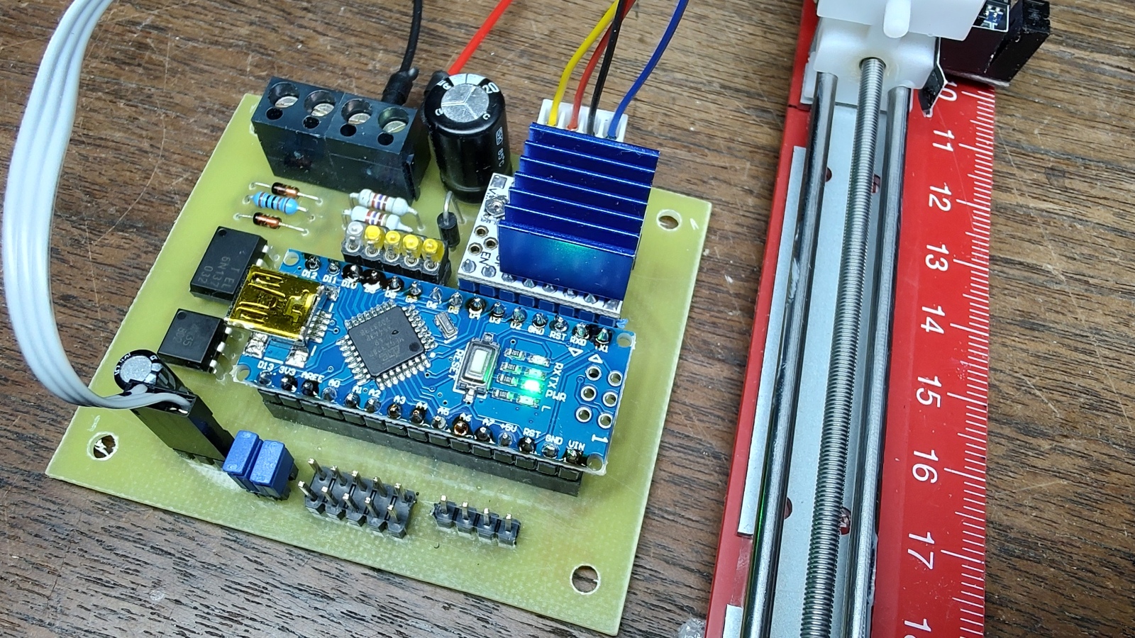

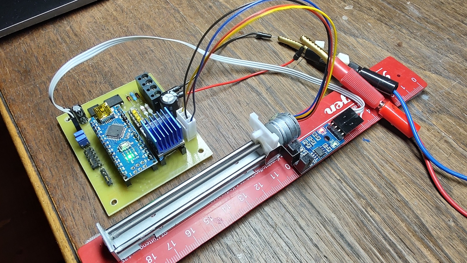

Doplním aktualizaci tématu - pro kolegu ze zdejšího fóra jsem postavil desku pro řízení přesuvny s několika vylepšeními směrem k univerzálnosti.
Je tam tichý driver krokového motoru (TMC2208), takže přesuvna už nevrčí a nebzučí, deska má doplněné výstupy na indikační LED.
Port sběrnice I2C na indikaci polohy displejem je tam taky a dal by se využít i pro připojení ovládací klávesnice, když by 4 polohy nestačily. Pro točnu atd.
Ovládání přesuvny pomocí DCC je ale základem, včetně nouzového zastavení.
