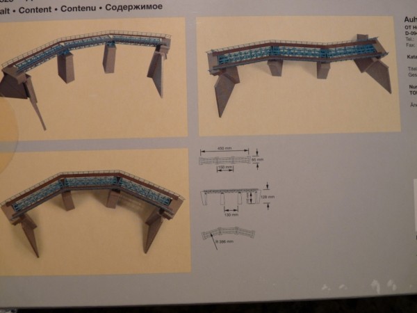

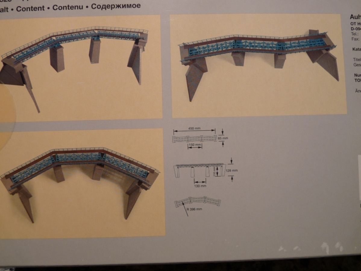

akcilhej píše:Ano, ale je do oblouku.

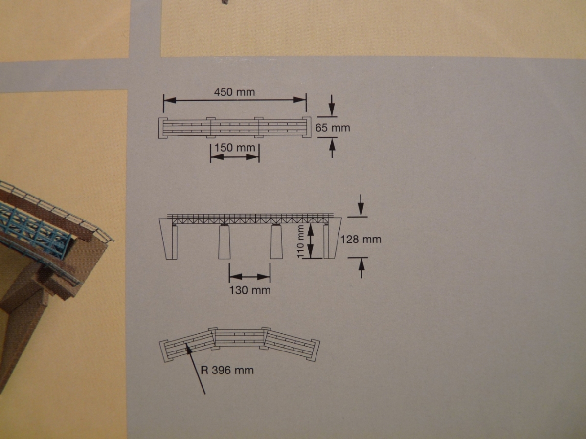

Není to pravda,most mám doma a dají se složit tři varianty:rovně;do oblouku a do "esíčka".Na přední straně krabičky je do oblouku.Zadní strana krabičky je na obrázku včetně rozměrů modelu.

Příspěvekod hank » sob 26 led, 2013 9:26 pm
To esíčko je zřejmě hovadina, takhle se mosty nestaví. Zkus si představit, jaké bylo zadání a jak to tam vypadalo před stavbou mostu a jak by se toho zadání dalo dosáhnout jednodušeji = levněji než tím esíčkem. Co třeba dvě delší pole? Nebo změnit vzájemnou polohu zemních opěr?

Příspěvekod pepiknemecek » sob 26 led, 2013 9:33 pm
Je to stavebnice ze které se nechají postavit 3 stejné mosty které se nechají zkracovat, prodlužovat atd. Klidně je možné postavit ze stavebnice jediný most o délce 450mm ( ve skutečnost 54m ) Jen nevím jestli by to projektanti ve skutečnosti dokázali :-)

Příspěvekod Sedli-CB » ned 27 led, 2013 8:18 am
martin-tt:

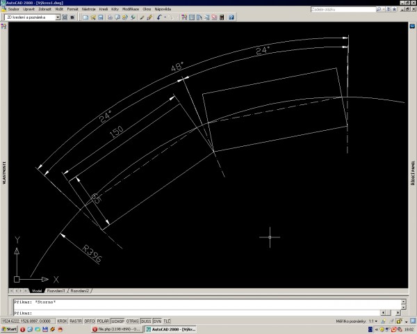

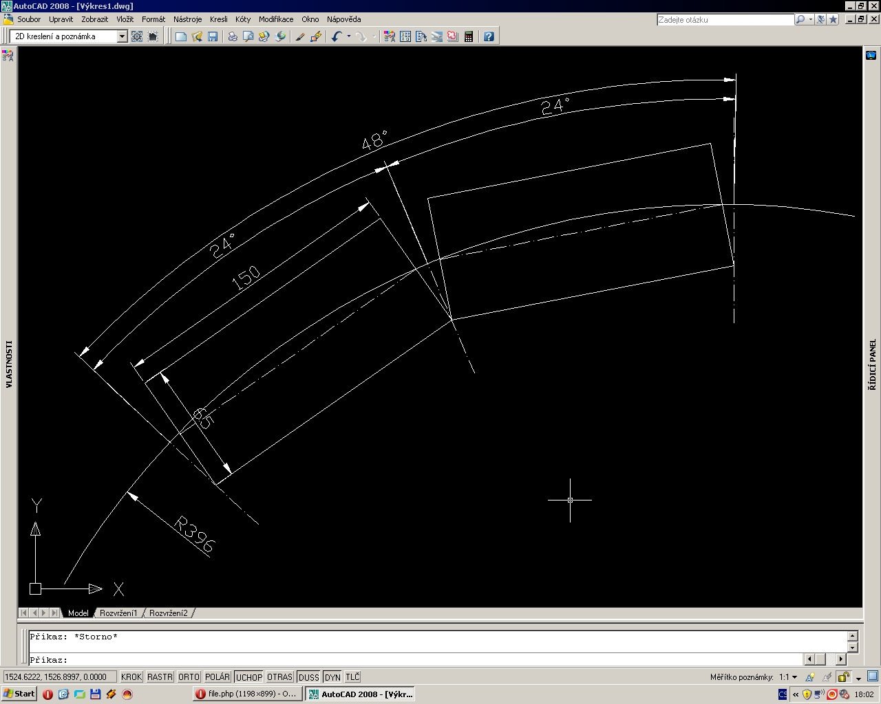

A o kolik stupňů se oblouk stáčí na těch třech polích??? V současné době také řeším stavbu mostu směrově v oblouku a i nad tímto od Auhagenu jsem uvažoval...

Příspěvekod martin-tt » ned 27 led, 2013 2:27 pm
Sedli-CB píše:martin-tt:
Ahoj,most zatím složený nemám ale spočítáš to z délky pole 150mm a R396mm.Variantu "esíčko" nabízí výrobce modelu,proto jsem se o ní zmínil,já budu most sestavovat rovně.

Příspěvekod Sedli-CB » ned 27 led, 2013 5:08 pm
martin-tt:
Než to počítat, raději si to nakreslím... Nevěřím však rozměru 65 mm, který bych tipoval spíše na šíři pilíře. Dejme ale tomu, že jde o šířku samotného pole mostu. Pak by to vycházelo asi takto:
Čerchovaně kolmo na oblouk jsou osy pilířů...

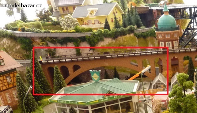

No a aby toho nebylo málo přidám tuto fotku z modelbazaru p.Jiráska.
Neví někdo jestli se tento moct dá běžně koupit?
Myslím ten železniční s lomeným obloukem. Ten mi trochu připomíná betonový most Dolní Loučky, který patří taky ke klenotům železničních staveb
foto 2
http://inzerce.modelbazar.cz/inzerat/Ko ... ./484757/#

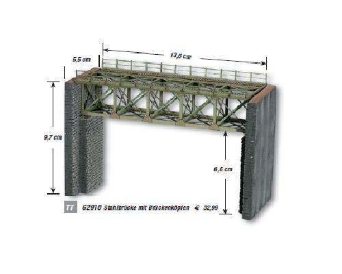

Při prohlížení novinek 2013 jsem si u Nocha všimnul stavebnice mostu v TT, konstrukce podobná tomu, o čem je tu řeč :lol: .....
PS : v katalogu je to str.19

... klidně z papíru. konstrukce mostu je navržena tak, aby byl dostatečně únosný. Ostatně samotný železný profil v porovnání s váhou vlaku je jako nic, ale když se správně použije, tak je únosnost dostatečná. Kolega T. Samohýl má v TT z papíru spoustu mostů i příhradových a není s tím jediný problém.
To poslední co tu je za odkaz je od Nocha. Je to stavebnice z laserem řezaného papíru. Doma mám tři a není s tím žádný problém. Stačí jen kopírovat skutečné stavby.

No jestli byla ta poslední odpověď na mě,tak já žádný podobný most od Nocha nenašel
Přikládám toto foto:
PS doufám,že se to takhle smí.
