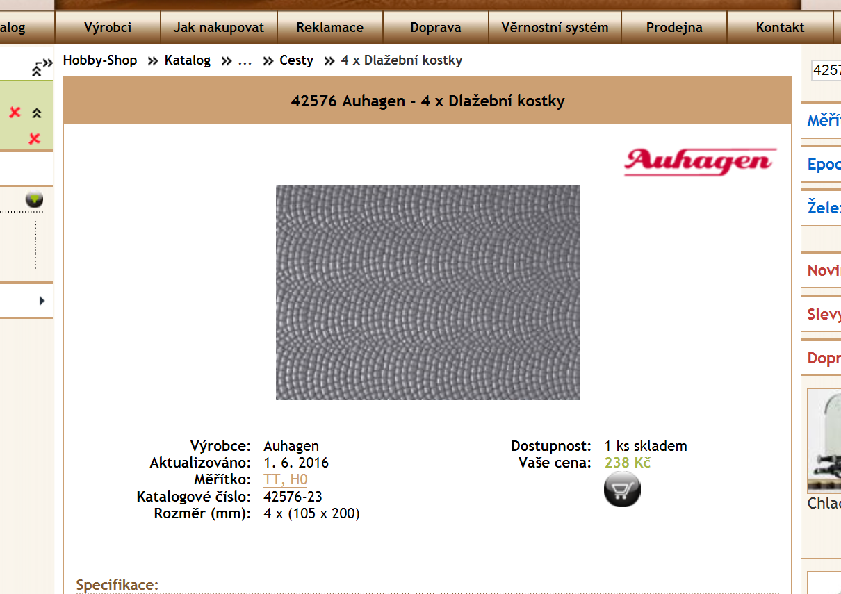

Tomáš píše:můžeš prosím napsat i kat.číslo. dík
Ahoj, tak ten odkaz nefunguje ale než jsem to na DF vložil tak jsem to zkoušel a bylo to v pořádku. Kat.číslo je 42576-23 a napsal jsem ho na Hobby-Shopu do vyhledávání (viz obrázek).

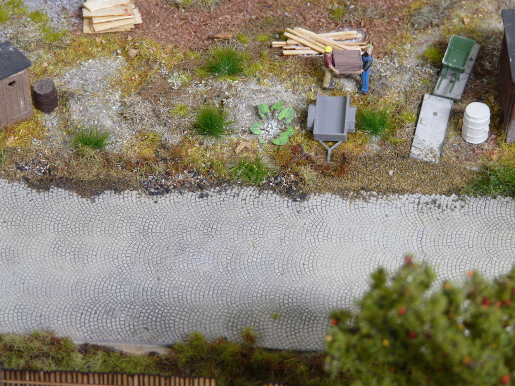

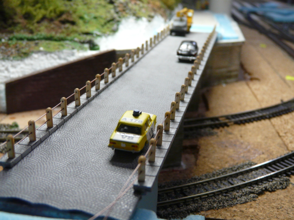

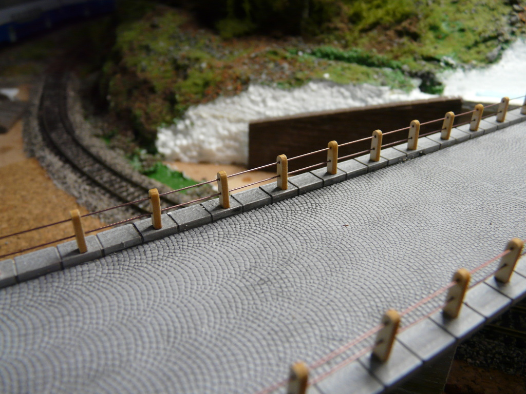

Příspěvekod Tkadlec Jaroslav » pát 03 čer, 2016 10:19 am
mám ten auhagen použitý třeba na silničním mostě a okolo nádraží taky to mám a super

Příspěvekod Tomáš10 » pát 03 čer, 2016 1:47 pm
Auhagen plastovou dlažbu mám také, nezkoušel na ně někdo dát patinu ?

Příspěvekod Tkadlec Jaroslav » pát 03 čer, 2016 6:53 pm
já jo olejovky pigmenty v poho ve spárách

Příspěvekod Tomáš10 » sob 04 čer, 2016 12:46 pm
Jardo, Tvá patina je vždy super.
Nevzpomínáš si na odstíny těch olejovek ?
Díky.

Příspěvekod Tkadlec Jaroslav » sob 04 čer, 2016 7:32 pm
černou a smíchával s bílou na šedou nebo světle šedou
