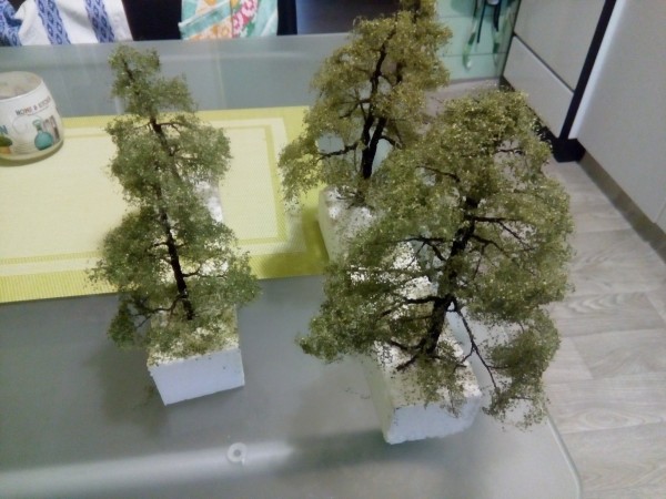

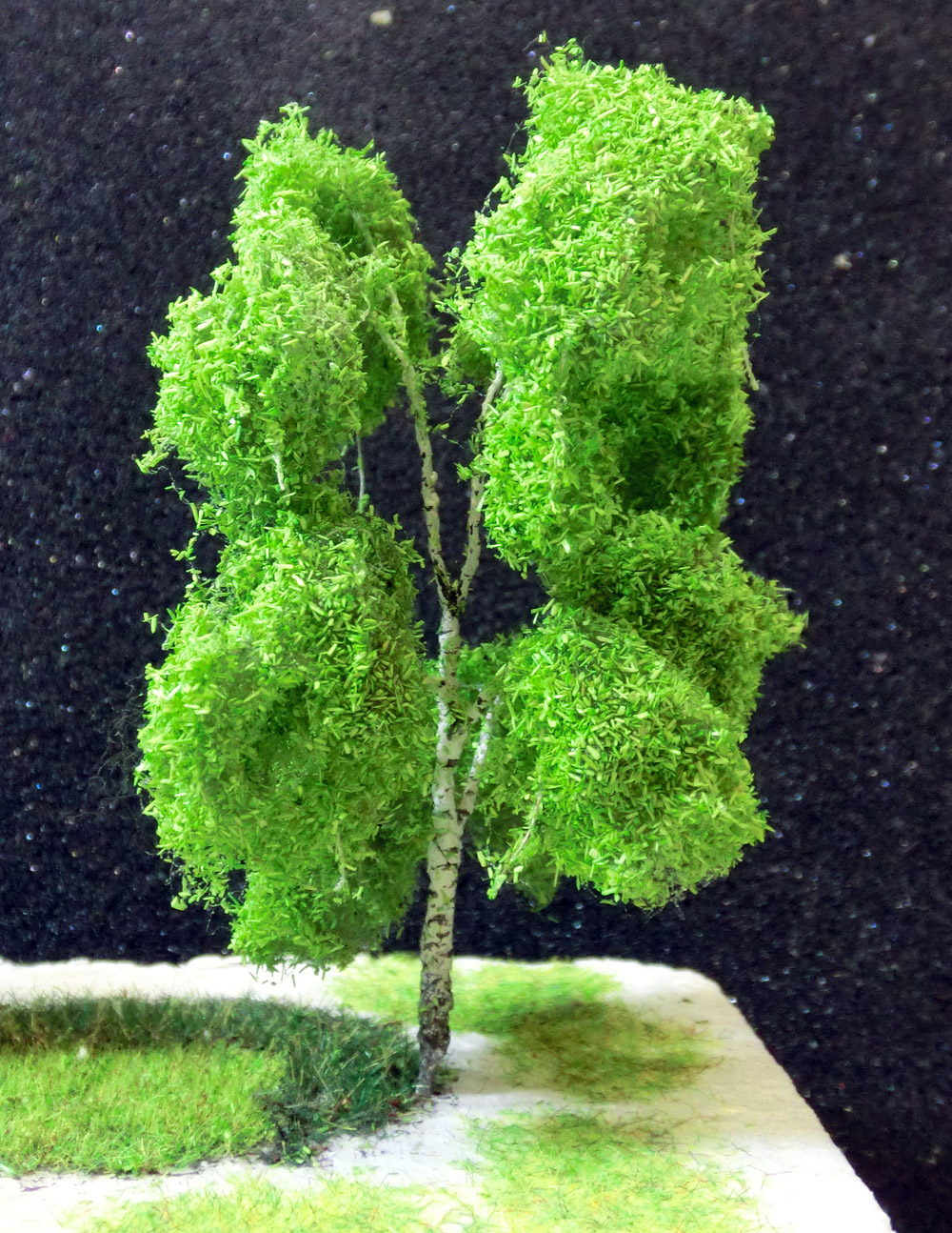

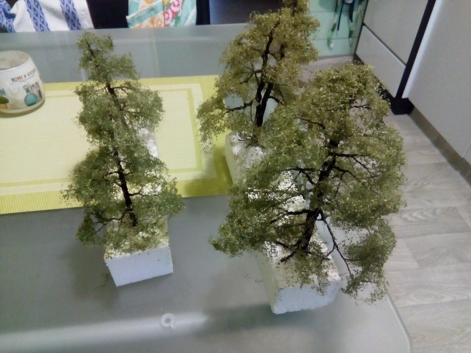

Příspěvekod r.hahn » stř 21 zář, 2016 6:27 pm
Setkání se blíží, tak jsem se pustil do zeleně. Ať si netrhnu na Slovensku ostudu. :D
r.hahn
Příspěvky: 115
Registrován: pon 16 zář, 2013 8:06 am
Re: Stromy a tráva
Příspěvekod martin-tt » čtv 22 zář, 2016 9:47 am
r.hahn píše:[attachment=0] Ať si netrhnu na Slovensku ostudu. :D
Ahoj, netrhneš :!: ,jsou moc pěkné. Jaká je velikost (cm)? Nebyl by obrázek z nižšího pohledu (bokorys :D )?

Příspěvekod Boco » čtv 22 zář, 2016 10:19 am
r.hahn píše:
Nádherné, už sa teším, keď ich uvidím naživo :D

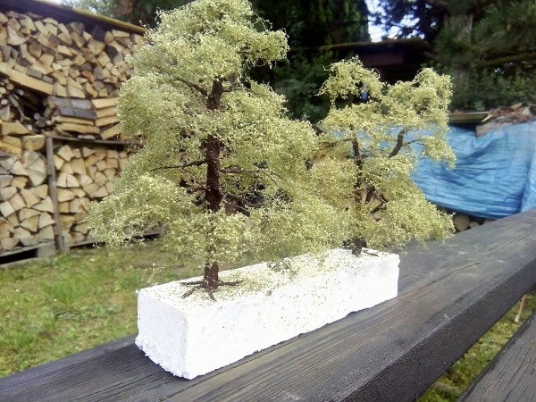

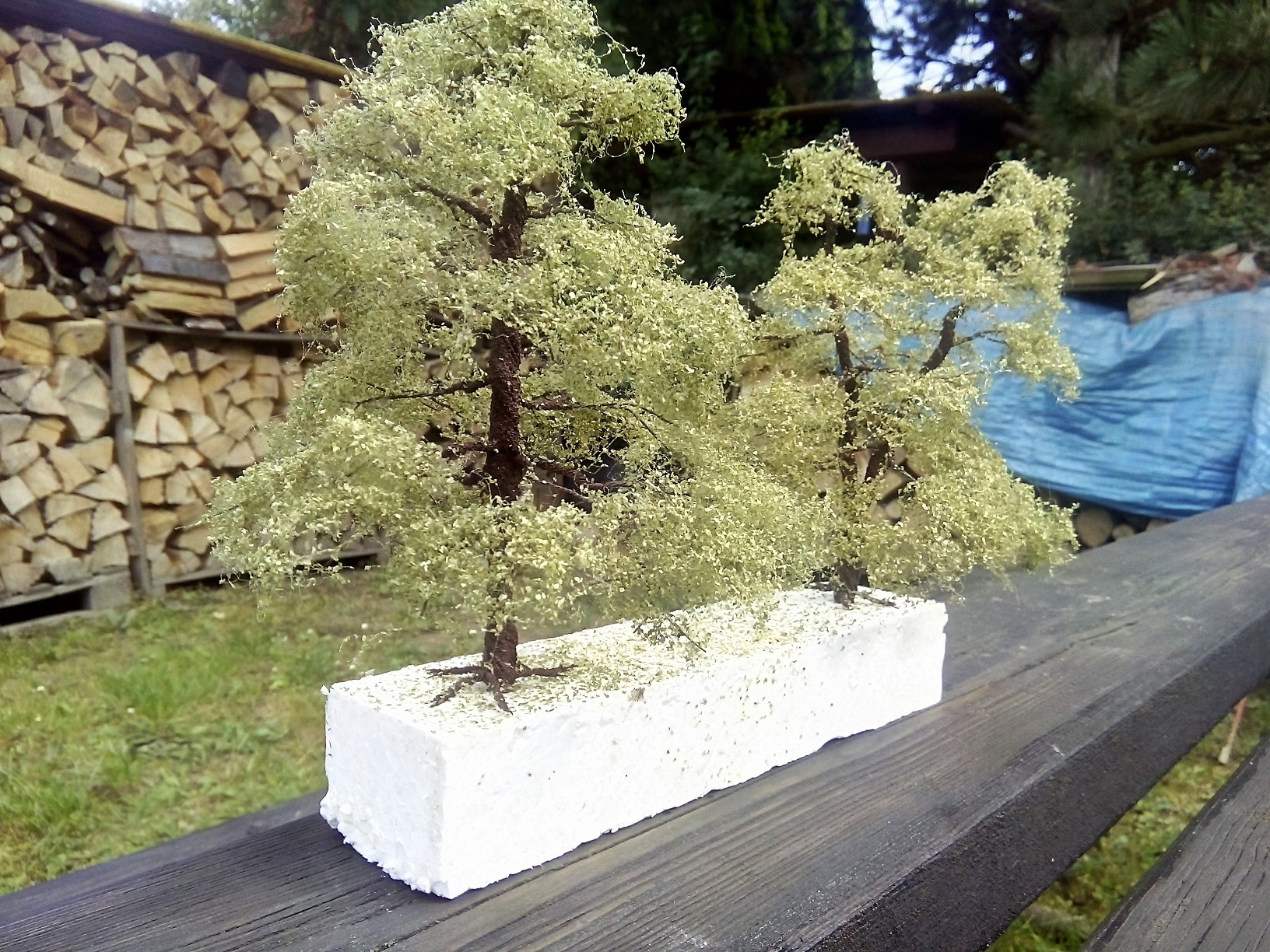

Příspěvekod r.hahn » čtv 22 zář, 2016 1:07 pm
Větší jsou 18 cm vysoké a menší 13 cm. Na téhle fotce jsou ty větší z profilu.

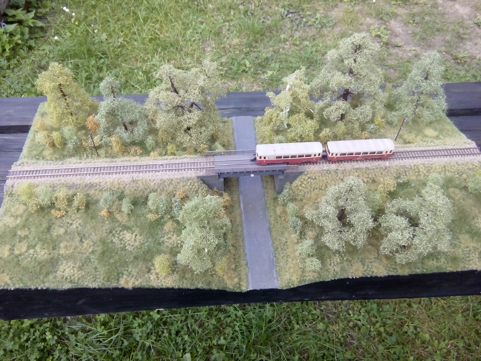

Příspěvekod r.hahn » pát 23 zář, 2016 2:20 pm
Tady už instalované stromky a keře na modulu. Tímto ho prohlašuji za prozatímně hotový :)
