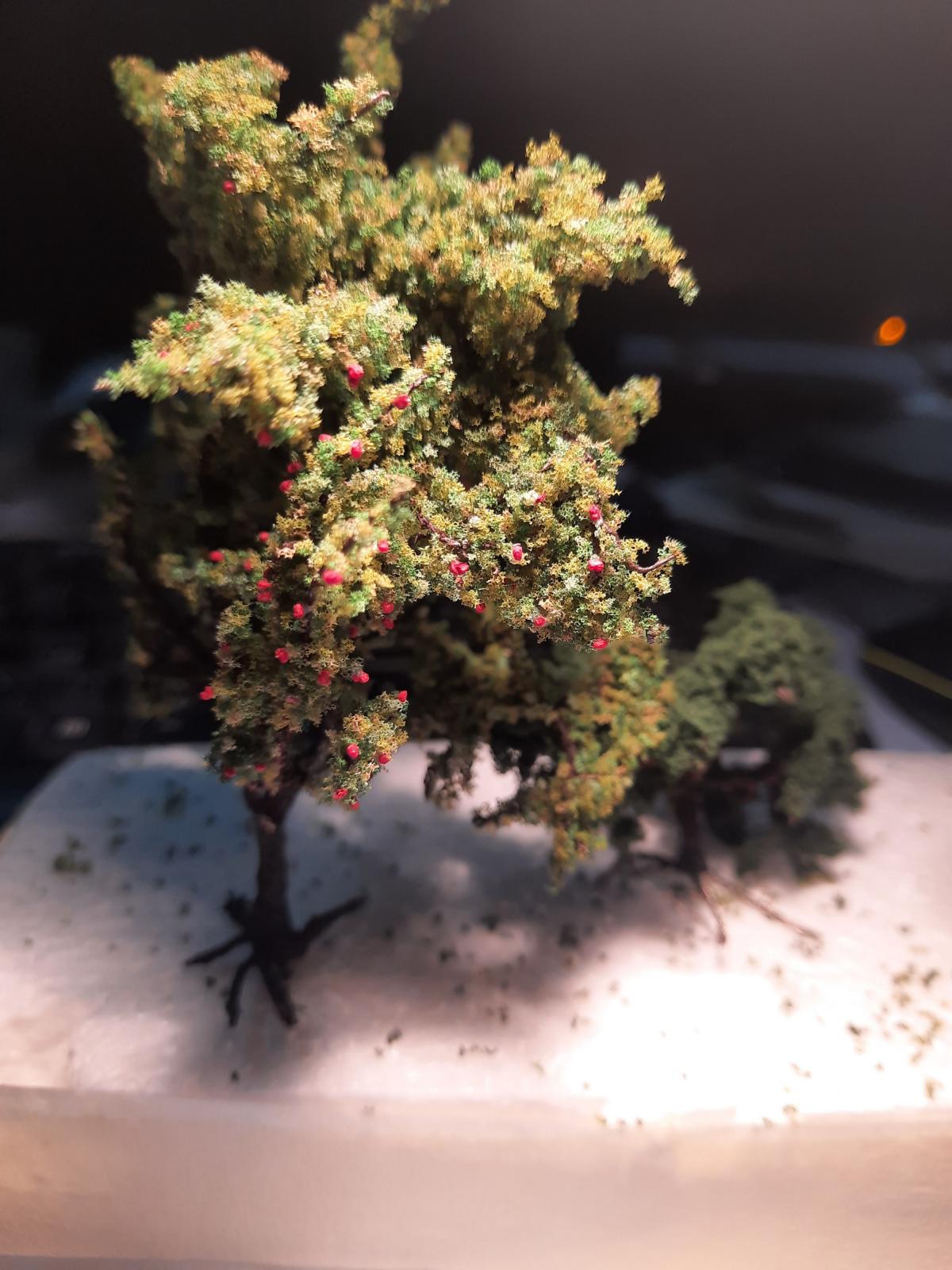

Ještě jsem zkusil zaskoupit hočičné semínko a obarvit. Zatím jen pokus s prvním nátěrem, barva akryl. Docela to jde, ale bude to chtít druhou vrstvu a asi jiný odstín

V TT už to jsou pořádná jablka. Průměr 2 mm už je hodně.

Pravda, chtěl jsem si hrát na Popelku, ale pod jeden a půl milimetru se u semínek nedostanu. Takže, asi mák, pokud není ještě jiný nápad

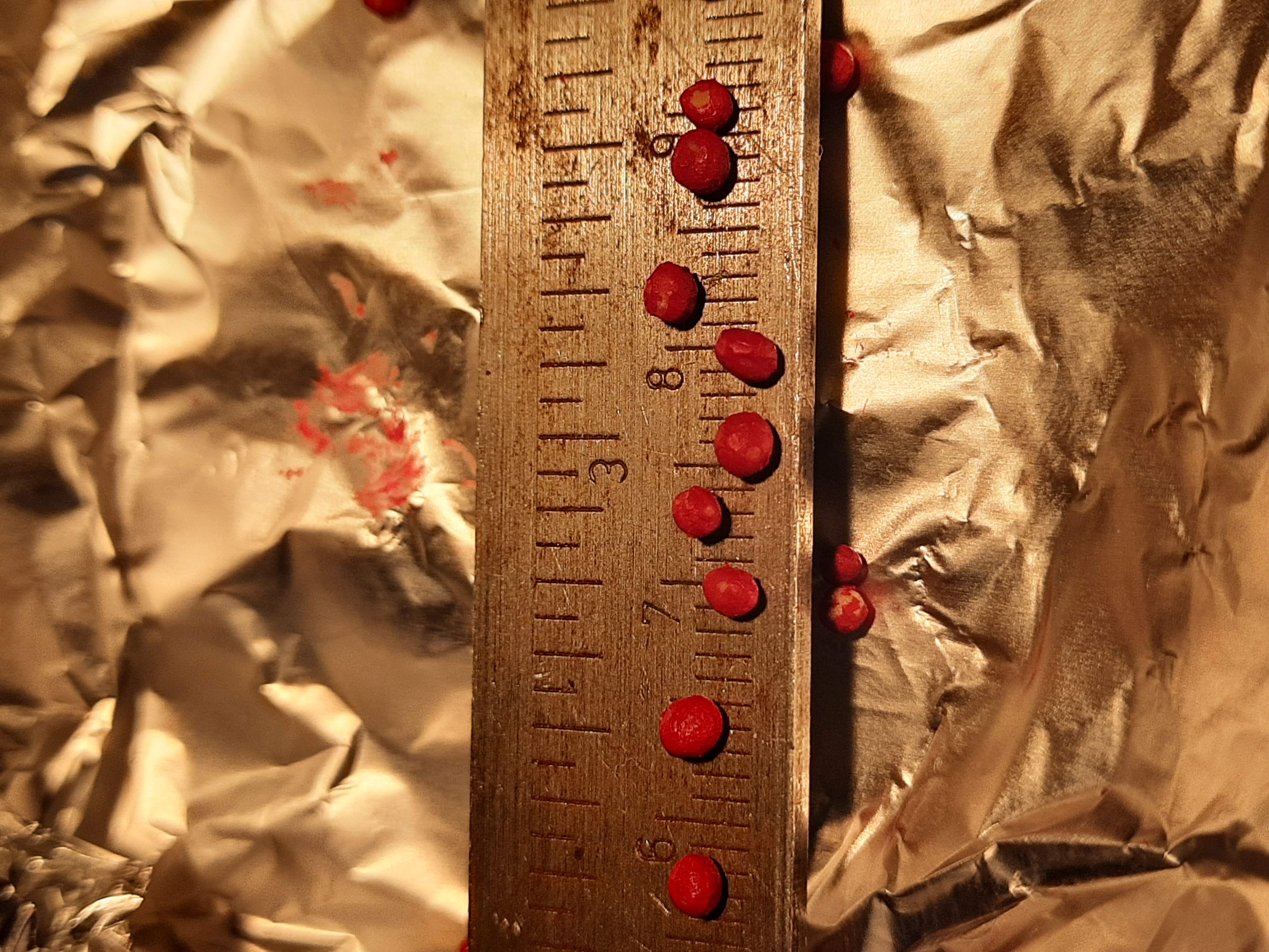

Tak jsem zkusil obarvit bílý mák (modrý nemá cenu). Nevypadá to velikostí zle. Na zkoušku jen temperou. Dal jsem to na jeden z mých prvních stromků na zkoušku.

Nevypadá to zle. Ovšem purex by stromku slušel líp.

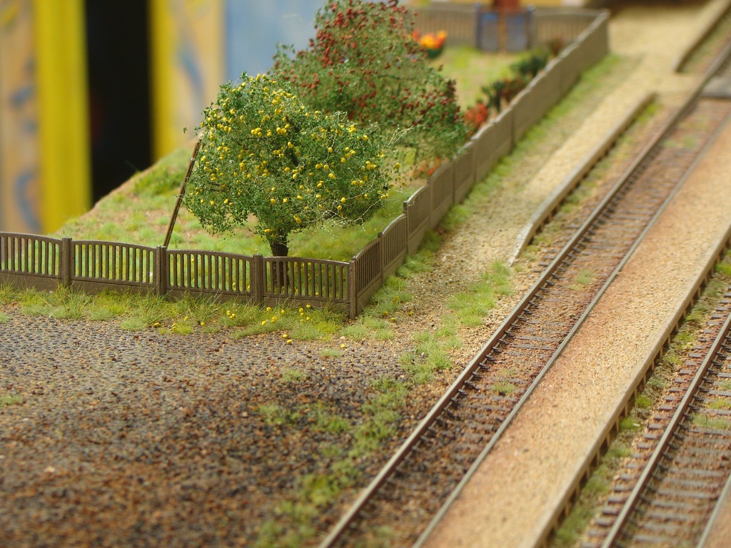

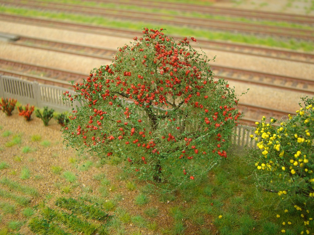

Kdyz resite jabka tak neco z moji zahradky. Obarveny klasicky mak. Postup jsem tu uz prezentoval.
Cipisekmp.

Příspěvekod Longer01 » ned 03 led, 2021 6:46 pm
mizl píše:Nevypadá to zle. Ovšem purex by stromku slušel líp.
Michal
Určitě souhlasím. Se stromky si hrají pár týdnů. Takže jablka jsem dal někam, kde by to tolik nebolelo :) pořád zkouším jak na samotné tělo stromů, kmen, olistění...

Příspěvekod Longer01 » ned 03 led, 2021 7:38 pm
cipisekmp píše:Ahoj.
Postupem na vašem webu jsem se inspiroval, děkuji. Meruňkový sad je parádní :wink:
Barvil jsem v kalíšku (taky bylo jen pár kuliček), tempery jsem zkusil, líp krejí, ale nevýhoda, že se snadněji setře barva. Po obarvení jsem dal na alobal. Měl jsem trošku strach, jak se to bude lepit k sobě. Ale v průběhu sušení (na topení) to šlo pěkně od sebe, bez ztrát barvy (asi jen na třech zrnkách z padesáti)

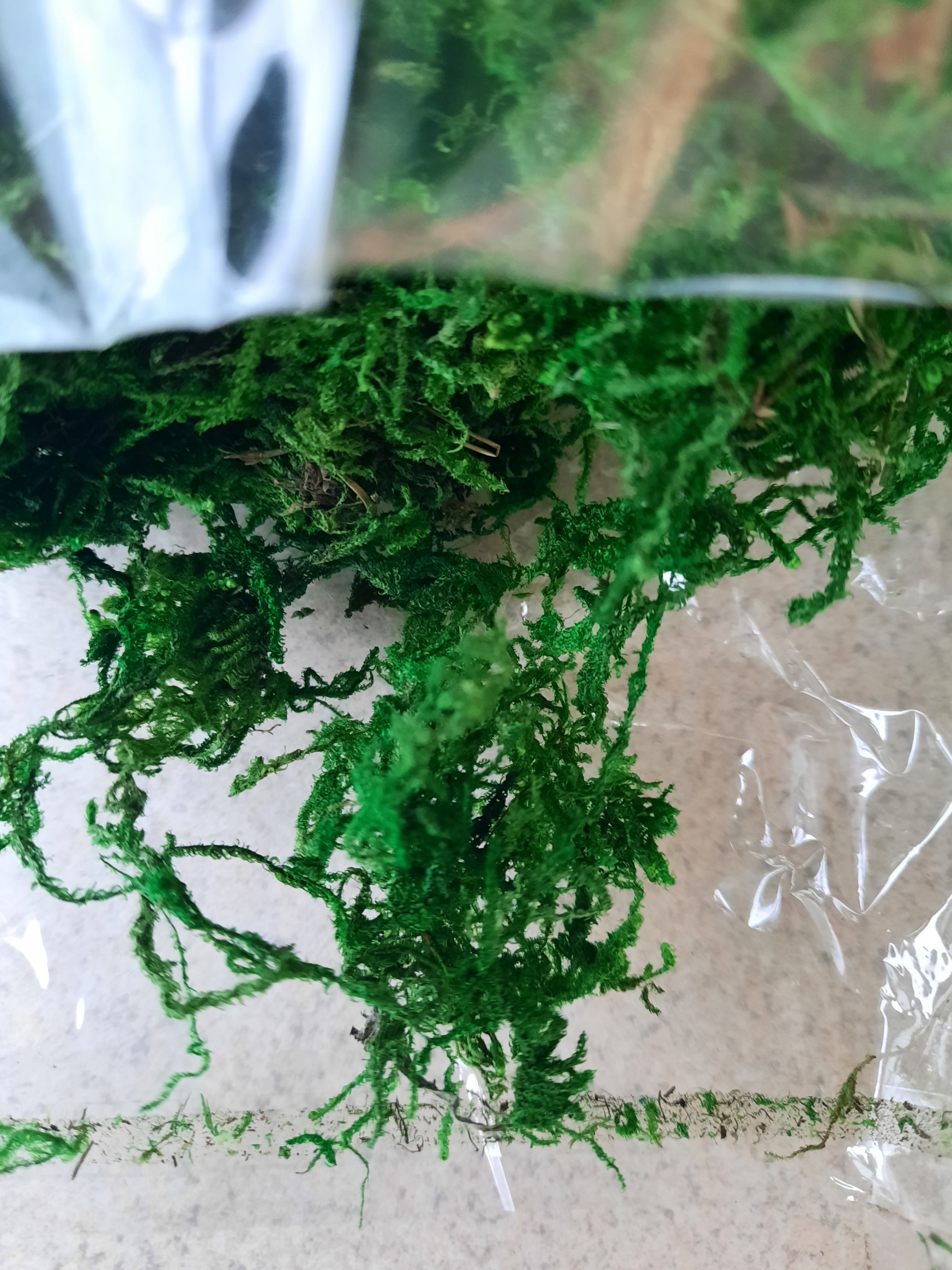

Dobrý den, nemáte prosím někdo zkušenost se sušeným měchem? Dal by se použít na stromky a keře? Balení je po 50 g] za 50 Kč.

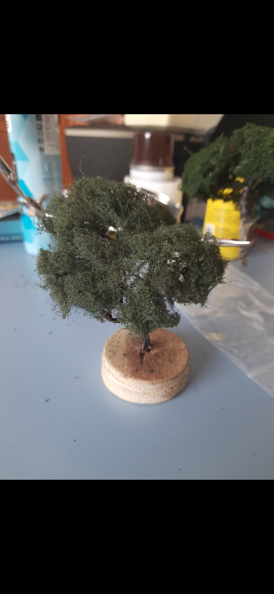

Já o tom už taky přemýšlel a míchání mi přijde zbytečně složité a navíc se vždycky snažím jít cestou nejmenšího odporu. Takže jsem hledal nějaký univerzální šedohnědý odstín a nejlíp mi vycházela syntetika Revell č 87.
