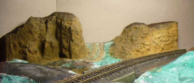

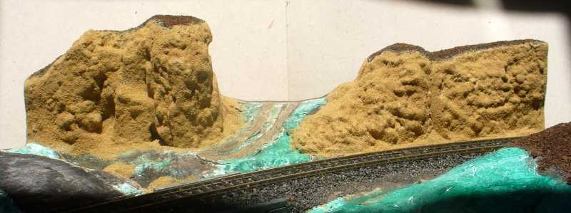

já teď vytvářím své dalo by se říci první dioráma, a snažím se na něm i vytvářet skálu, jen se mi pořád nějak nezdá a to už změnila několik barevných přelivů, posoudit můžete sami, krajina kolem zatím není dodělaná, ta holt zatím musí počkat až se mi skála začne trochu líbit

No, víš, nejde ani tak o barvu, ale spíš o tvar...
Takhle zakulacený by snad byl jen pískovec, ale ten by zas byl jinak barevný. Prostě, chybí mi tam ostré hrany....

Jestli je ta skála dobře oslizlá a porostlá mechy, pak by mohla být i z pískovce. Na vysočině kouká z polí podobných docela dost. Jen jsem je neviděl až v takových velikostech. Většinou jsou to spíše větší balvany trčící ze země. Velikost tak do 10ti metrů. Barevně by to skoro odpovídalo. Na těch skalkách toho kamene moc nevidíš. Většina plochy je porostlá mechy. Zvlášť pokud jsou ve stínu.

Tvarově by z toho šel i vápenec, ale to by se muselo dobělit.
Mně se to náhodou líbí.

Přemýšlim, co mi na té skále nesedí, je to pochopitelně tvar a barva. Ale, co mi nesedí nejvíc:
Odhalená skála u trati často bývá způsobená právě výstavbou železničního tělesa. U tebe se to zcela jasně týká části vpravo. A teď k věci: obecně se takováto skalní stěna u trati řeší dvěma způsoby.
1) Hornina je toho typu, který snadno a rychle zvětrává - pískovec, břidlice, ... Taková stěna se buď obloží zdí, nebo se provede tak, aby nedocházelo k padání kamenů na trať a projíždějící vlak - tzn. stěna je dále od trati, oddělená příkopem, nebo se na ní provedou lavice, na kterých se padající kámen zastaví.
2) Hornina je trvanlivá - zejména žula a další vyvřeliny a také vápenec. Taková skála ale vypadá i po dlouhé době jako čerstvě vylámaná - tzn. ostrohranná! Omšelé a zaoblené vápence, o kterých mluvíte, jsou výsledkem omílání srážkovou vodou po tisíce let!

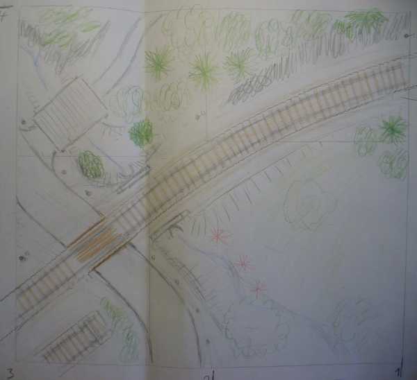

Vlož obrázky celého dioramatu nebo aspoň půdorysné rozložení jednotlivých prvků.
Nesedí mi hlavně cesta středem masivu (těžko by někdo lámal skálu kvůli polní nebo lesní cestě)

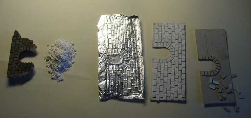

Zaujal mě propustek, to je vlastní práce nebo koupené?

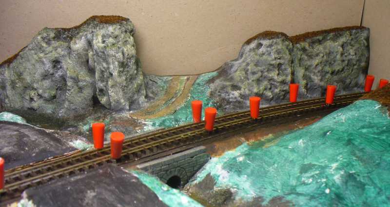

nejdříve děkuji za připomínky, popravdě, ani sem nečekal že se jich sejde tolik, takže kdybych na někoho zapoměl tak se klidně ozvěte, ale když už sem na toto fórum narazil poté co sem se rozhodl pro tvorbu dioramatu (tak trochu jako motivaci pro mladší generaci) a začal hledat inspiraci a rady, tak jsem se ho aspoň pokusil využít, názory zkušeněšjších a kritika jsou dobrý hnací motor ke zdokonalování
zase proběhl jeden další přeliv a je z toho zase něco jako pískovec (ne poprvé, ale dřívější pokus se mi taky nezdál), zatím teda bez patiny (takže místy pak nebude asi tak zářit), jen akrylová barva a v ní trochu jemného písku, i když mi přijde že mohl být asi víc jemnější, ale kdo ví jestli to bude konečné, takže to zase vrstvy barvy časem zahladí, ale aspoň jednou restaurátoři budou mít postaráno o zábavu
původní návth byl zhruba takovýto, jen se trochu věci pozměnily a skála vlevo vyšla trochu jinak půdorysně, takže asi nebude ani mostek ani cesta mezi skály i když zatím tam její náznak je, nejspíš z ní bude asi jen pěšina od trati, kvůli obyčejné cestě by skálu asi nekopali, to je celkem logické, ale bylo to myšleno jako erozí vymletá prúrva v masivu později využitá pro cestu (spíš lesní než polní, protože zadní strana byla tak trochu plánována pro les a to i na skalách aby na dioramatu bylo pozadí uzavřeno) , ale že sem to nehnal do detailů podle původního tak skála vlevo trochu povyrostla směrem k trati a už mi tam nesedí ani moc vzdálenost mostku od propustku pod tratí, takže spíš nebude ani mostek ani cesta, ale důležitější je trať než aby bylo okolí přeplácané

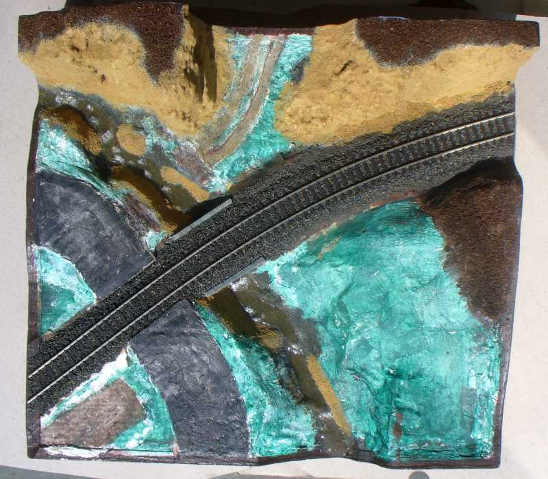

v součastné době to vypadá takto, rozměr je přibližně 30x30, ve velokosti TT
jinak propustek je vlastní výroby, koupená je jenom kolej, nějaké posypové materiály (stat. tráva, drcený molitan) jinak se snažím co nejméně investovat, přeci jen má člověk větší radost když si to vytvořil sám než když to koupí hotové, vše ale zatím neumím vyrobit takže něco se koupit musí, ale jinak je to pževážně z toho co už je doma
propustek je sádrový odlitek do alobalové formy vytvarované podle papírové předlohy (aby se dal znovu reprodukovat kdyby se něco pokazilo (přeci jen je to můj dá se říci takovýto počin), vrchní řada kamenů je z dřevěné laťky se zážezy, celé pak nabarvené a zaprášené moukou pro zvýzaznění struktury kamene

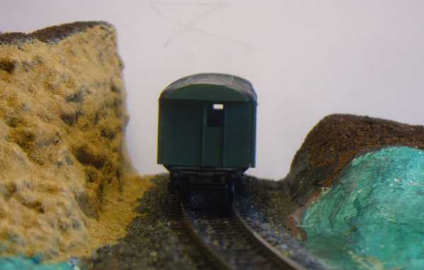

tak ještě přidávám poslední pískovcový přeliv po pokusu o patinu s níž sem si po večeru trochu hrál
taky jeden záběr pro porovnání velikosti skály s dávno nedodělaným vagónkem, hlavně k připomínce od radekkrupka, v reálu sem to tak dalece zblízka nestudoval kolik místa je mezi tratí a skálou, i když po okolí by se možností našlo dost, ale většinou to jen vídám z okna jedoucího vlaku a to trochu přeci jen zkreslí
a taky něco málo k onomu propustku (takový skoro obrazový návod v jedné fotce , jen tam nefiguruje voda do sádry ani horní část ze dřeva), není to sice skála ale aspoň to má ze skály často původ má
nejspíš by se podobným způsobem dalo zealizovat víc věcí bez nějakých silikonových a jiných forem, patrně i ona skála

Fígl s alobalovou formou vidím prve. Dobrej nápad.

no nevím jestli bych to nazýval fíglem, spíš to je taková improvizace s ohledem na to zě na hladký nenasákávý povrch jako je alobal sádra nechytne, takže jde sloupnout a nemusí se ani zničit, alobal je taky do uřčitých mezí trochu tvarovatelný, hluboké spáry by se asi dělali hůř, protože by se mohl protrhnout, ale na ten necelý ani ne půl milimetr to stačí, je s tím trochu práce protože se skoro každá spára musí trochu vytlačít, já to dělal hranou kartonu, pokud se chtějí spáry zvýzaznit víc není problém je trochu proškrábnout na hotovém sádrovém odlitku, odlitek je asi 5 mm tlustý takže po vybroušení otvoru sem ještě vyškrábnutím naznačil i kameny dovnitř propustku
