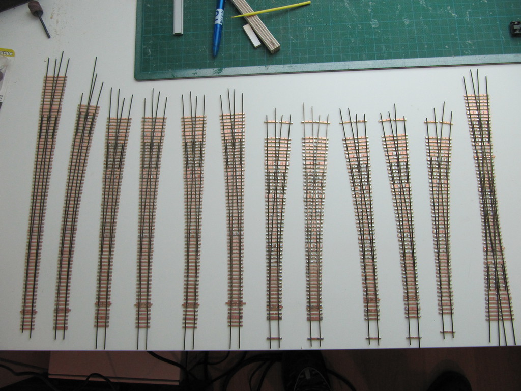

Ahojte,
perfektná práca, klobúk dolu. Chcel som sa spýtať na stránku http://www.g-weller.de stránka nie je funkčná. Sú niekde tieto jeho plány k dispozícií? Mál som tieto plániky na disku ale pri jeho poškodení som o tieto plány prišiel. Prosím o radu, kde by som sa k nim vedel dostať, prípadne vhodná alternatíva? L/R 6,3° Radius 2183 mm. Angličan 6,3° Radius 2183 mm. Križovatky 12° (alebo 12,6 teraz neviem). Ďakujem pekne za odpovede.

Příspěvekod michal_n_cz » ned 29 říj, 2017 10:58 am
M-M píše:Ahojte,
Podle nějakého vlákna na http://www.drehscheibe-online.de je vážně nemocný a vyhýbky nedodává. Plány mám k dispozici tak jak je měl na webu - pošli SZ s emailem co potřebuješ a přepošlu. Geometrie je 6,5 , 7,5 , 8,5 , 10 , něco málo i 12 a 15 st., k tomu i křižovatky (2x tolik). Je otázkou zdali ručně stavět i ty nejdelší vyhýbky ručně když se dá koupit polotovar - hotové rošty 6,3 a 8,6st od Weinerta za celkem rozumnou cenu cca 12EUR:
https://www.modellbahnshop-lippe.com/pr ... heneu.html
Má to velice pěkně provedené úchytky. Já jsem teď s kolegou vylepšoval dvě dlouhé 6,3st vyhýbky na modulu na cu pražcích dolepováním drobného kolejiva z roštů pro rovné koleje - podobně jak na vyhýbce výše v tomto vláknu a u těch dlouhých je to celkem pakárna a další vyhýbky pokud budou v jiné geometrii tak asi budu stavět vhodným rozřezáním těch hotových roštů a dolepovat se bude jen to co bude jen na kuprextitu.

Příspěvekod M-M » ned 29 říj, 2017 7:36 pm
michal_n_cz píše:
M-M píše:Ahojte,
áno osobne to pre mňa zmysel má postaviť to ručne. O cenu nejde (osobná výzva). Nedá sa mi ale posielať SZ (nízka aktivita alebo čo) a v tvojom profile som tú možnosť ani nevidel. Tak hádam to nebude adminom prekážať, keď dám kontakt sem. autodoprava.mmtrans@gmail.com a jedná sa o tieto výhybky:
- Ľavá a pravá 6,3° rádius 2183 mm (190 m)
- Križovatková anglická 6,3° rádius 2183 mm (190 m)
- Križovatková anglická 6,3° rádius 2183 mm (190 m) polovičná
- Kríž s uhlom kríženia 12° - 13° (neviem aký treba) na koľajovú spojku
- Kríž s uhlom kríženia 6,3° na kríženie koľají
A to je asi všetko. Prípadne ak budeš ochotný mi to dať komplet do majlu a ja si vyberiem.

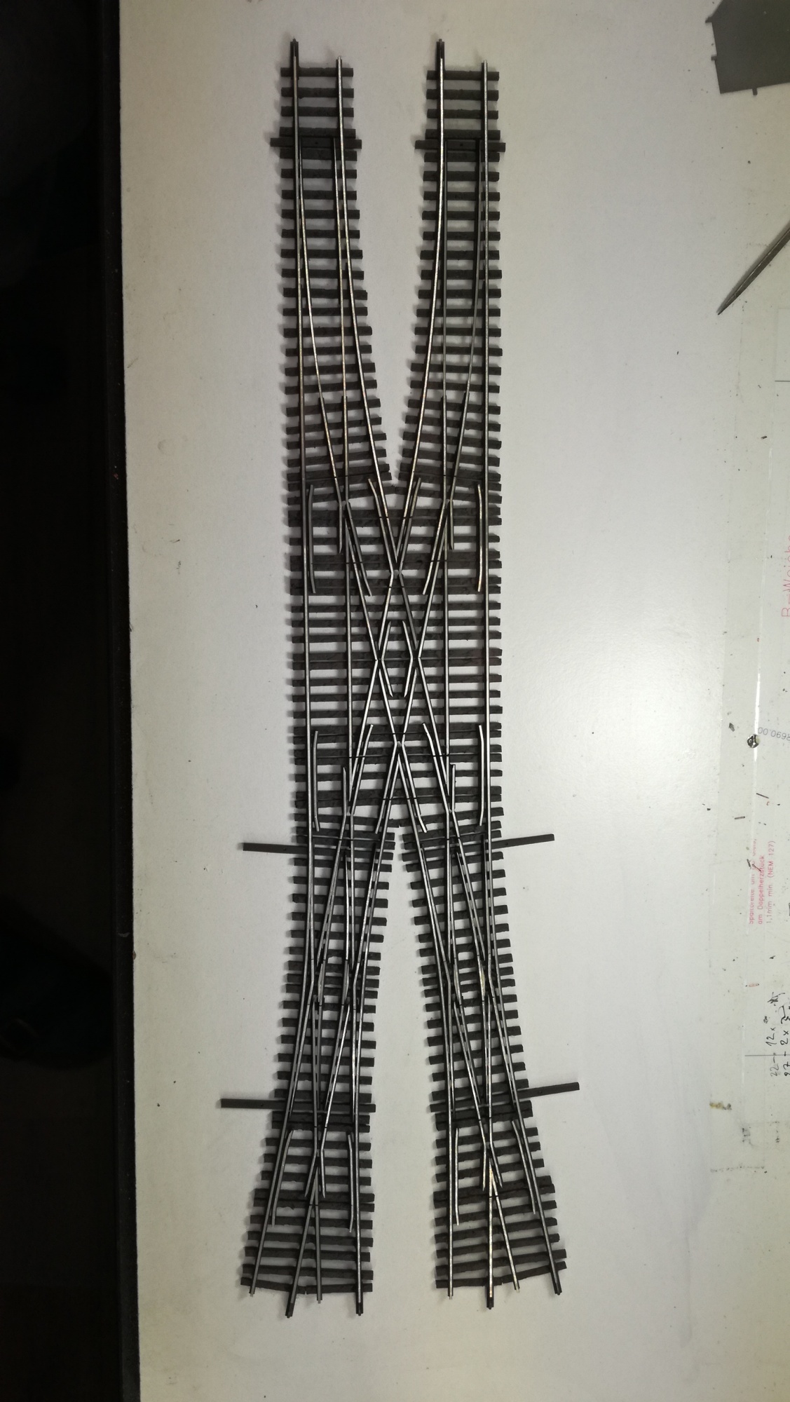

Příspěvekod Karel73 » pát 15 pro, 2017 2:46 pm
Hotovo a před odesláním vyzkoušeno. Více na FB

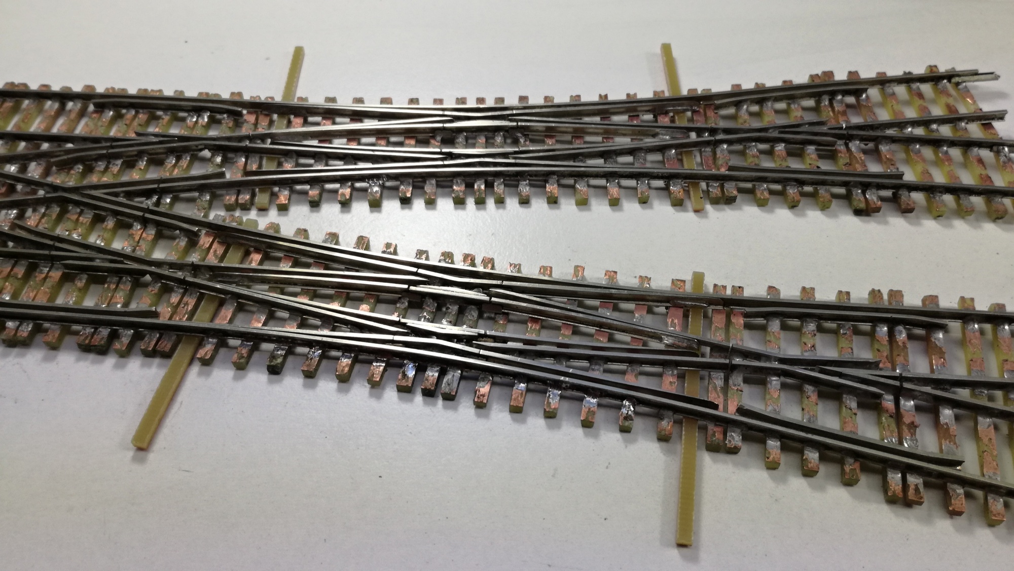

Příspěvekod cipisekmp » sob 16 pro, 2017 7:57 am

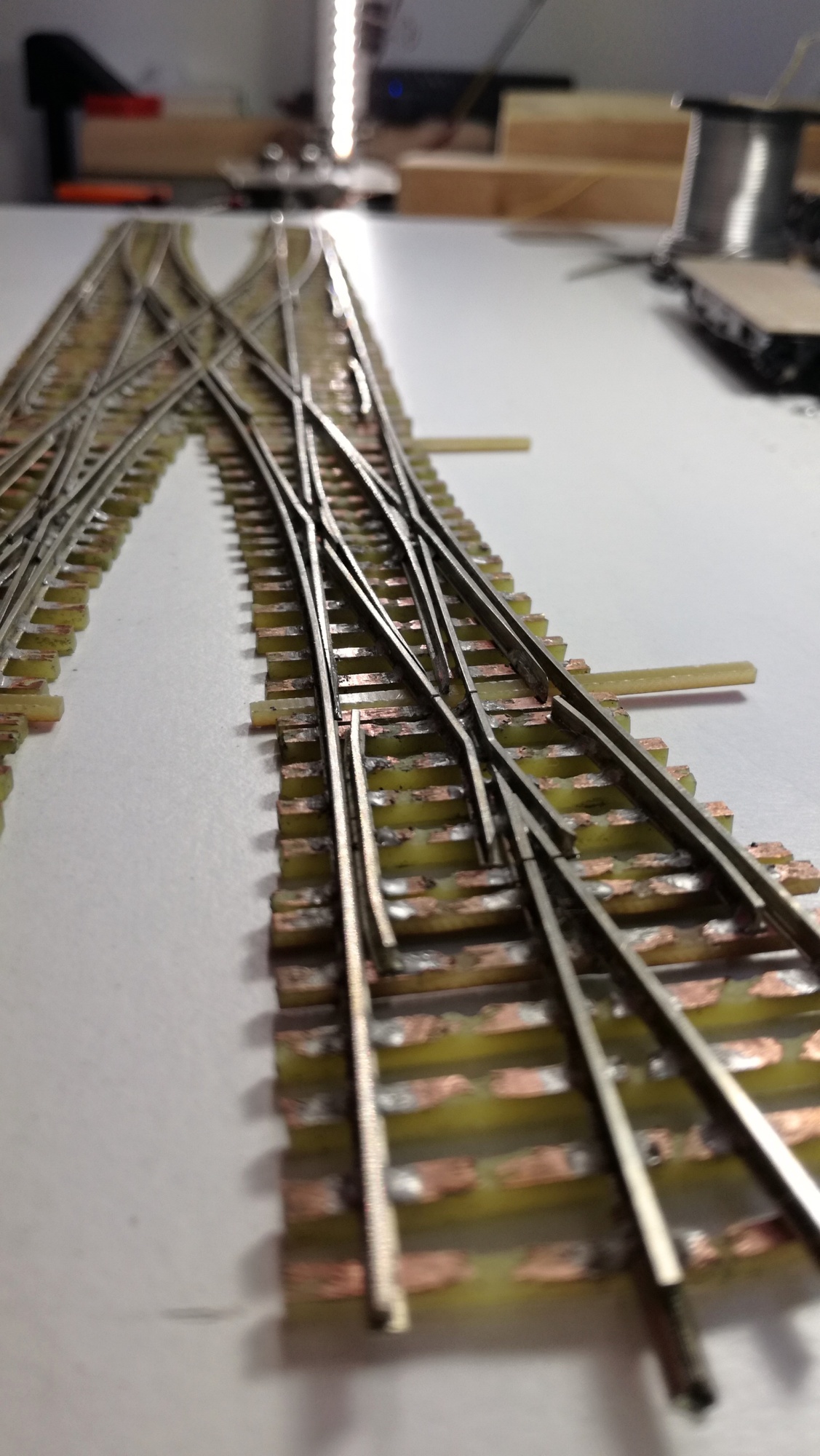

Ahoj, pekna pracicka jak jsem psal jiz minule. Mam vsak nejaky technicky dotaz jelikoz uz jsem anglicana stavel. Jak mas vyreseno aby ti kolecka "neskobrtla" o druhy jazyk v miste prostrednich jazyku? https://www.facebook.com/252210071780086/photos/a.252215068446253.1073741828.252210071780086/270270093307417/?type=3 Na obrazku to bude lepe popsatelne. Vim ze pri elektrickem zapojeni kdy je kazda kolej pod proudem jsou ty dva jazyky trvale napajene a to kazdy jinym polem. Takze jsem mel problem ze me dvoukoli mohla skratovat a spojovat oba poly. Vsiml jsem si ze jsi tema prostrednima jazykama uhnul ke stredu aby jsi zvetsil mezeru ale i tak me pripada uzka. Ovsem je to subektivni nazor.
Druha vec, pouzivas delene jazyky a ty mas jestli jsem pochopil ve stredu navlecene do vodive spojky. Jak mas namysleno vedeni proudu do jazyku? Preci jen vodiva spojka nemusi byt porad vodiva. Planujes tam tenky dratek zespoda?
Cipisek.
Příspěvky: 1656
Re: Stavba vyhybek samo-domo.
Příspěvekod Karel73 » sob 16 pro, 2017 8:27 pm
Ahoj, díky moc za pochvalu.
pokud je vše dělané na měrku, tak se mi zatím nestalo, aby došlo ke zkratu.
Jazyk je na spojce a u spojky vede jazyk stále po napájeném kuprextitu.

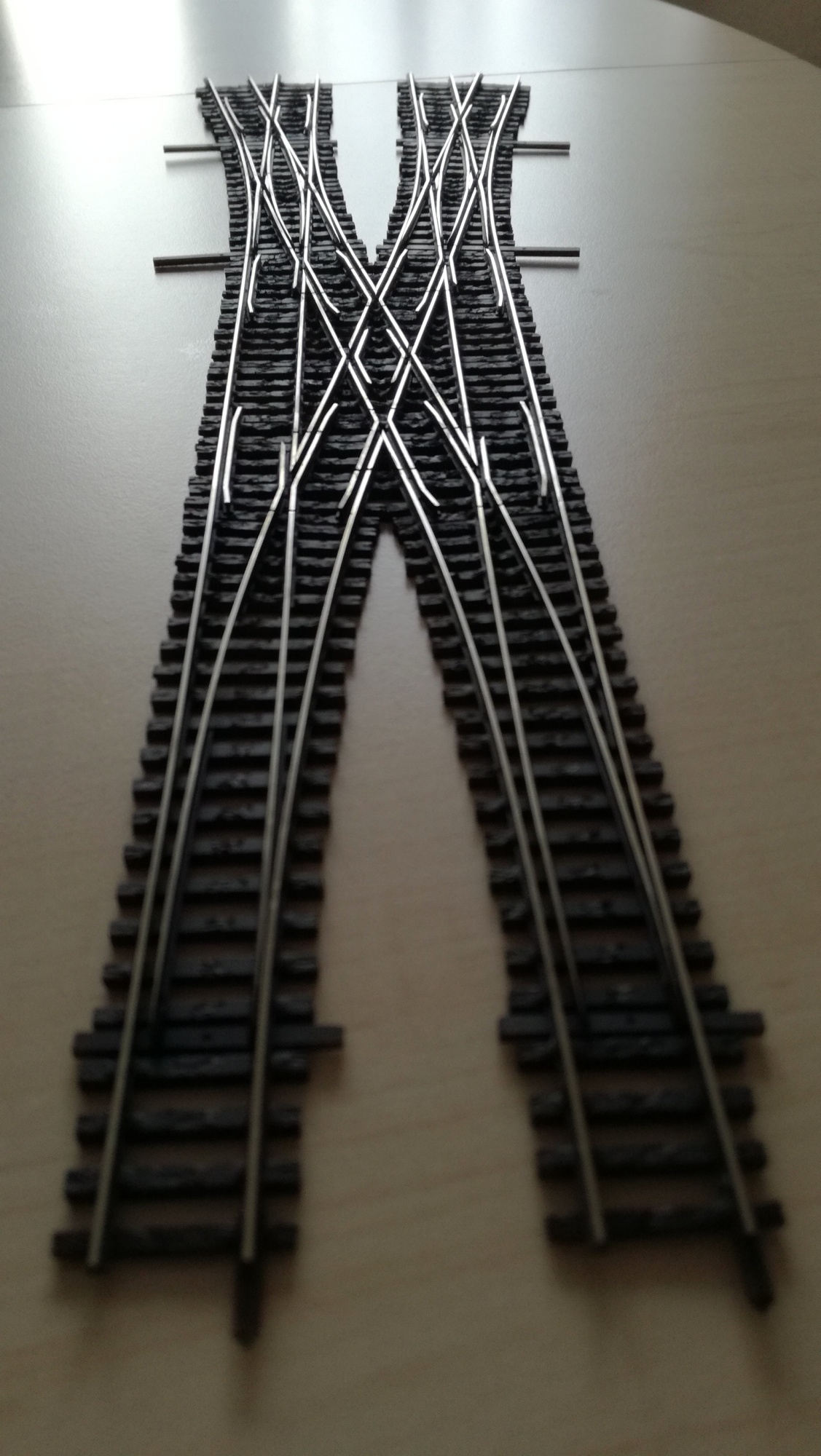

Příspěvekod Karel73 » čtv 21 pro, 2017 8:33 pm
Poslední holka v roce 2017, co našla nový a pěkný domov.

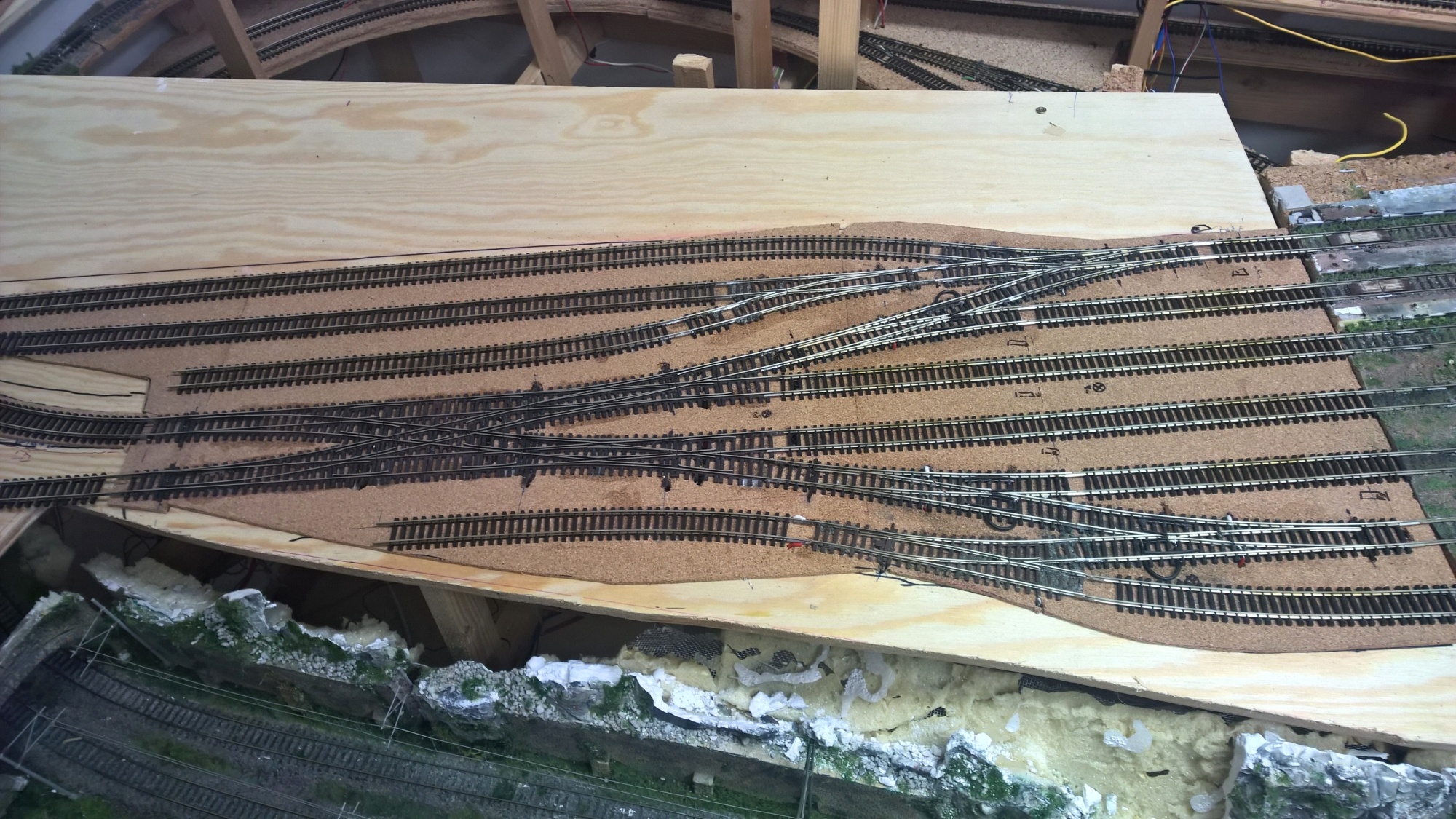

Příspěvekod milan ferdián » čtv 21 pro, 2017 8:37 pm
Karle,klobouk dolů před tebou.To byl v minulosti můj údajný sen mít takové zhlaví na kolejišti. :wink:
Příspěvky: 12189
Příspěvekod Karel73 » čtv 21 pro, 2017 8:57 pm
Milane děkuju, ale kolejiště není moje.
Já jsem dotyčnému pouze vyrobil křížení.

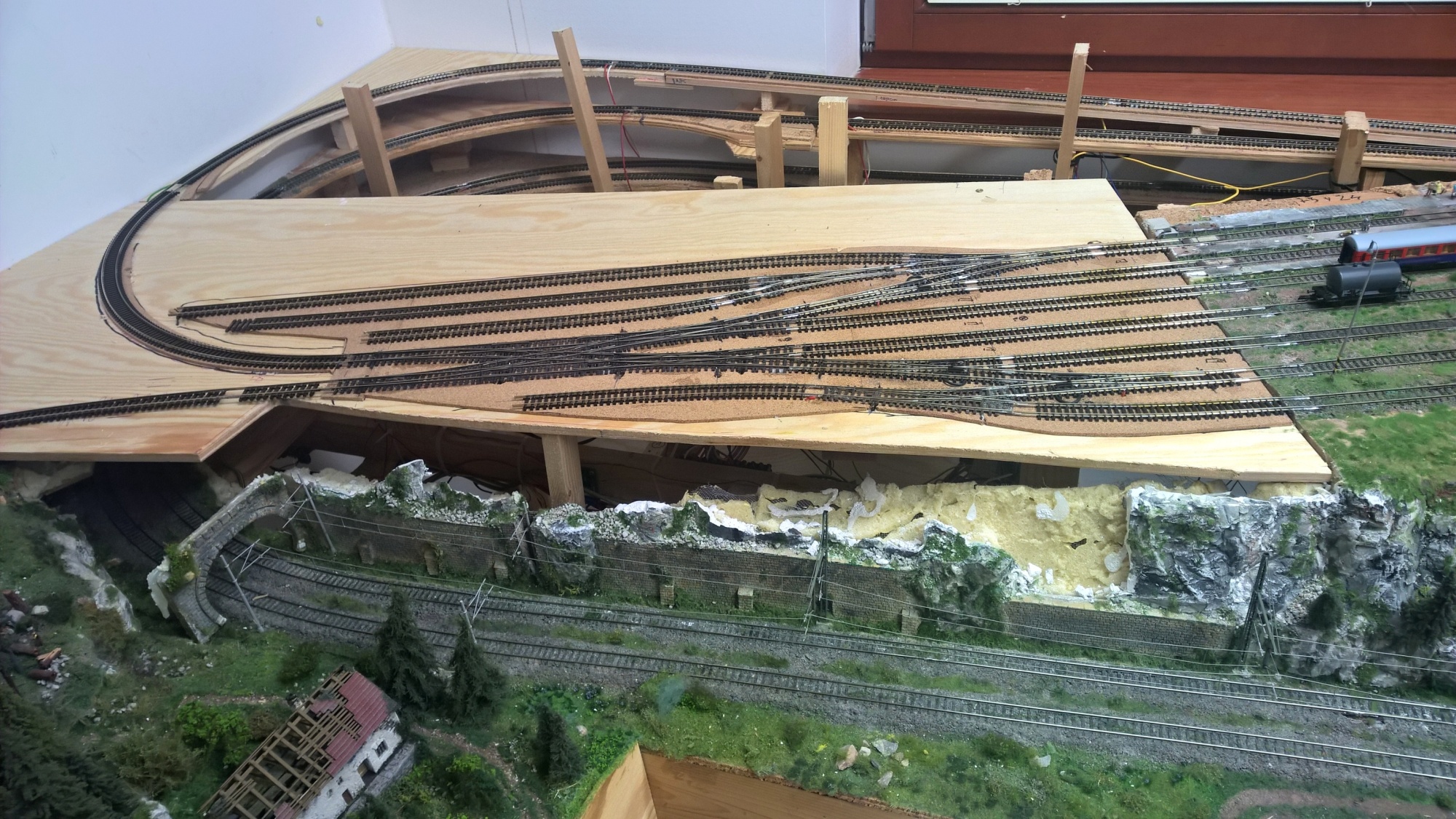

Příspěvekod Michal Šuhajda » čtv 05 dub, 2018 6:27 pm
Karel se nepochlubil, ale vytvořil pro mě parádní dvojitou kolejovou spojku s dvěmi Angličany. Ještě jednou děkuji. Spojka zatím čeká na svou chvíli, postup práce zastavil další chybějící materiál. Čas si krátím stavbou Hurvínka,ale to je na jiné téma.
