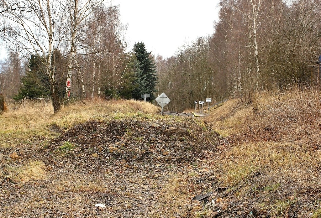

Příspěvekod vmucha » pát 18 črc, 2025 11:43 am
Jdu s prosbou. Nemáte někdo k dispozici normálii sypaného šturcu z období 1. nebo 2. epochy, případně fotky, kde by byl vidět? Nechce se mi věřit, že by to byla jen hromada štěrku. Nebyl před tím trám/pražec?... Díky za podklady

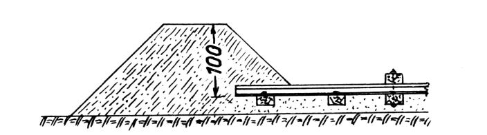

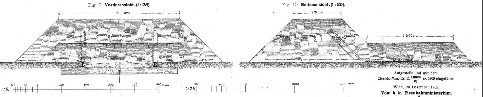

Příspěvekod hank » pát 18 črc, 2025 12:59 pm
Tak co třeba tohle?
(Zdroj: Normálie ministerstva železnic z r. 1905 via sbírka Richard Cila.)
Na lokálkách to mohlo vypadat takhle:
(Zdroj: Ivo Tvarůžek - Modelová kolejiště, I. díl - stavby a doplňky, NADAS 1970, str. 45)
Rozměry kopečku viz normálie nahoře; vzdálenost toho pražce od "kopečku" je podle ní 1,8 m.
A nebyla to hromádka štěrku, ale spíš zeminy, po x letech provozu řádně zarostlá vegetací.

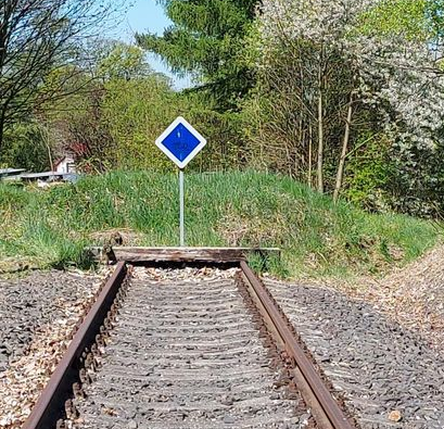

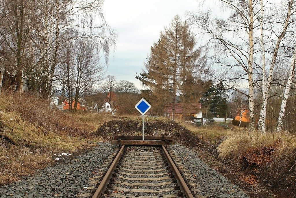

Příspěvekod hank » pát 18 črc, 2025 1:17 pm
Dneska se to moc nedodržuje. Nejblíž k té starorakouské normálii má asi ukončeni trati v Horním Slavkově - Kounicích:
Fotky jsem ukradl někde na internetu a stav odpovídá době těsně po začátku provozu. Dneska to tam vypadá takhle:
(zdroj: mapy.cz)
Příspěvky: 6975
