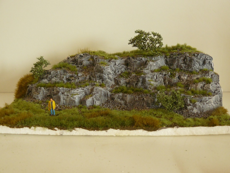

Jestě k té trávě - tu stat. trávu jsi nanášel flokovačkou? Nebo "jen tak"? S tím že to není foliáž jsi mě dostal - je to fakt povedený!!!
Jak již bylo prozrazeno mám do jisté míry vlastní metodu nanášení, v příštím projektu připravím podrobný popis.
Všem děkuji za motivační chválu.

Typická stará bytovka s novými plastovými okny (jejich usazení je ale bohužel cik cak, holt digitál je svině) a omítkou na polystyrenovým zateplením (typická "novodobá" barva omítky...). Bohužel ale chybí ono pro všechny baráky charakteristické předsazení omítky před podezdívku (mimochodem co ta hrozná škvíra mezi podezdívkou a zdí?), také to chce udělat podbití střechy, tohle co máš na obrázku působí hrozně hračkovitě...
Petře, teď jsi mě tedy sjel... :), podezdívka a dům je jedním z odložených projektů (odložených na neurčito)
chyby uznávám a jsem si jich vědom.
pro ostatní..., na mých stránkách je popis výroby skály z předchozího odkazu.
http://mnitka.webnode.cz/diorama/skala/
Ta skala je moc hezka, ale vypada spise jako kamenolom :)

Na kusu polystyrenu který mě padnul do ruky nebylo moc prostoru (nicméně, obnaženost skály lze vyřešit vegetací)!

Tak jsem se pokusil o vlastní skalku..no spíš menší masiv...
vice na http://model-railway.webnode.cz/projekty-domaci/skala-aneb-ostry-pokus/
nebo pak více fotek bez komentáře na http://cadrik.rajce.idnes.cz/Prvni_skala/

Příspěvekod male zvire » čtv 24 bře, 2011 1:30 pm
Skála vypadá hodně dobře, ale ten tvar mi připomíná opuštěný kamenolom.

Příspěvekod MirekTT » čtv 24 bře, 2011 5:26 pm
Mně se skála líbí. Ono udělat realistickou skálu není zas až tak jednoduché. A ikdyby to měl být opuštěný kamenolom, i tak je to kumšt napodobit. Je to fakt zdařilé :wink:
Já bych chtěl v budoucnu vápenec, ale zatím jsem nenašel ani odvahu na zkoušku. Nejvíc se mi k němu připodobnila montážní pěna, ale má moc velké měřítko.

polystyren, sádra, voda, akrylové barvy, olejová barva, štěrk, bílé lepidlo, travní vlákna POLÁK, merlík+olistění NOCH
k tomu ještě chuť, čas a jedny ruce :wink:

Příspěvekod mnitka » čtv 28 dub, 2011 6:44 am
Luxus!
Díky.
Tentokrát jsem barvil akrylovýma barvama, práce je tak rychlejší.
Myslím, že se povedla...
