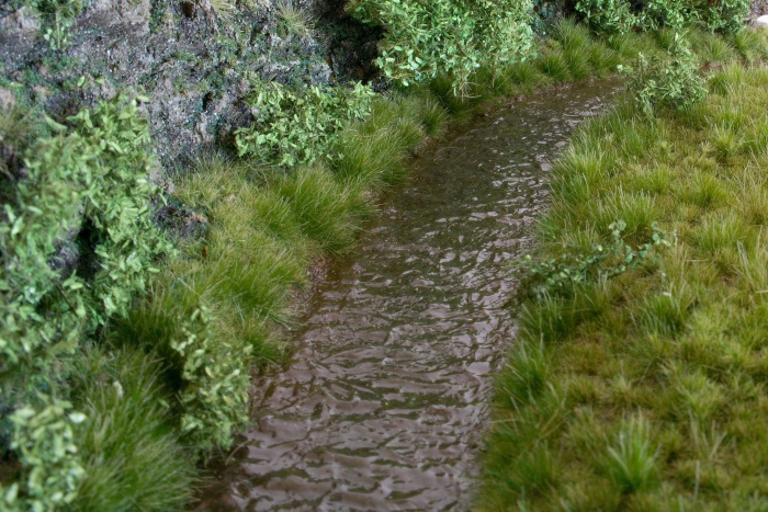

Příspěvekod mnitka » stř 17 črc, 2013 7:27 am
Více k tématu najdete na mých stránkách http://www.mnitka.com/ .

Re: Imitace vody
Příspěvekod peter_vy » stř 17 črc, 2013 9:16 am
No teda, tá vyzerá ako skutočná :o !
Takže nám tu vyrastá odborník nie len na skaly ale aj na vodu a kto vie na čo všetko ešte.
TT analog, ČSD ep. III.-IV.
peter_vy
Příspěvky: 281
Re: Imitace vody
Příspěvekod mnitka » stř 17 črc, 2013 10:11 am
Podstatné je, že tento způsob je podstatně jednodušší, nenáročný na modelářovu zručnost a trpělivost. Tohle zvládne skutečně každý.
mnitka
Příspěvky: 1225
Re: Imitace vody
Příspěvekod Tomáš » stř 17 črc, 2013 11:08 am
Nevím, jestli jsem to správně pochopil, ale ta voda se vytvoří za pomocí toho "akrylové média" ??

Re: Imitace vody
Příspěvekod Tkadlec Jaroslav » stř 17 črc, 2013 11:28 am
no ono to je to samé co prodává noch jako vodu ,ale o moc dráž ...

Re: Imitace vody
Příspěvekod mnitka » stř 17 črc, 2013 12:35 pm
Tomáš píše:Nevím, jestli jsem to správně pochopil, ale ta voda se vytvoří za pomocí toho "akrylové média" ??
Je to tak... :wink:

Re: Imitace vody
Příspěvekod Tomáš » stř 17 črc, 2013 1:17 pm
No tak možná to vypadalo jako stupidní dotaz, ale nějak mě zmátlo, že z bílé pasty, je pak takto krásně čirá voda. Nikdy jsem nic podobného neviděl a tak to bylo trochu matoucí. :mrgreen:

Re: Imitace vody
Příspěvekod juroH0 » stř 17 črc, 2013 3:17 pm
Tomáš, a čo vznikne po zaschnutí disperzného lepidla?

Bydliště: Brno - Bosonohy
Re: Imitace vody
Příspěvekod Tkadlec Jaroslav » stř 17 črc, 2013 4:43 pm
jak jsem psal tuto věc prodává Noch i Bush 125ml za 140-180kč
ale toto je čirejší :wink:

Re: Imitace vody
Příspěvekod miroslav lengyel » stř 17 črc, 2013 5:21 pm
Tak tohle ale není žádné novum a dá se to pořídit ještě výhodněji. http://www.denbraven.cz/akrylove-tmely/ ... cz603.html
Svého času popsal toto využití náš zesnulý kolega MartinH0 http://www.martin_ho.websnadno.cz/Sikov ... apady.html
Já to od něho jen obšlehlnul :D http://lengy.rajce.idnes.cz/zeleznice/#264.jpg Pracuje se s tím výborně,dá se to i naředit vodou a vytvořit třeba zpěněnou vodu http://lengy.rajce.idnes.cz/zeleznice/#282.jpg
