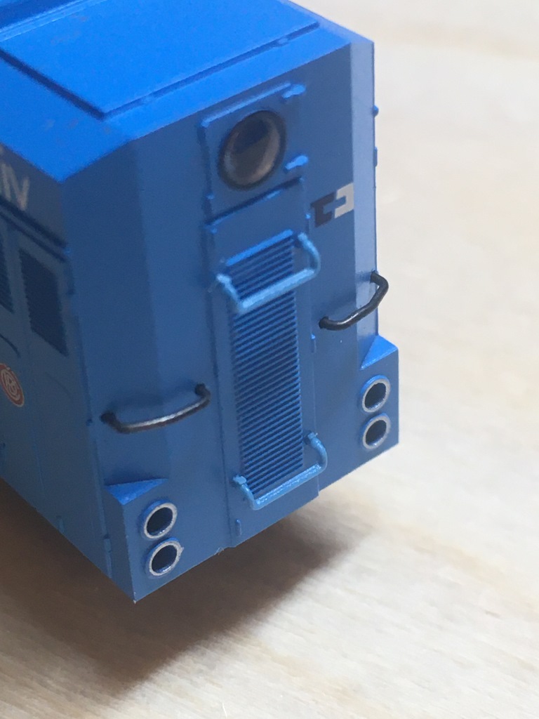

chtel bych pozadat o radu. Dodelal jsem na cela kocoura chybejici stupadla z dratku (puv.prebytecna zabradli na jinou masinu).
Jaky mam zvolit postup osazeni? Mam je nejdriv vlepit a nasledne lakovat, nebo nejdriv lakovat a pak dolepit?
Jak stupadla barvit? Mam pouzit nejaky zaklad? Vrchni barva akryl?
Diky za pomoc.

Já bych stupačky první nabarvil a pak vlepil do skříně (díra skrz a z vnitřní strany pak zakápnout sekundovým lepidlem).
Jako základ na kovové díly používám Mr. Metal Primer. Pokud budeš hotový model stříkat kvalitním lakem, tak bych klidně použil i tu akrylku.

diky za radu. Budu barvit jen stupacky, model je koupeny, ale tyhle stupacky chybely.
Nejdriv tedy nabarvim, pak budu lepit. Mrknu na tu zakladovku.

Tak koukam ze to je do strikaci pistole... tu nemam, potrebuju si poradit s necim, co muzu nanaset stetcem

To by nemělo vadit na tak malé součástce, problém by byl u větších ploch,on základový nátěr nemusí opticky úplně krýt. Já osobně bych spíš vlepil a natřel až pak,nehrozí poškození barvy pinzetou. V takovém případě není nutný ani základový nátěr,,pokud není součástka nějak namáhavá třeba dotyky, štětcovaný primer zbytečně zesílí madlo a stačí odmastit a nanést barvu
