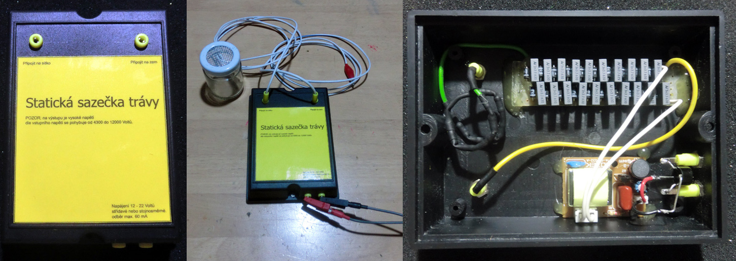

Ze starých součástek jsem si udělal statický zatravňovač. Má velmi malý odběr max. 60 mA.
Napájí se střídavým nebo stejnosměrným napájením 12 - 22 Voltů.
Zkušel jsem tři varianty výstupního napětí, 4,3kV 8,1kV a 11,5kV
Tyto hodnoty jsem zjistil pomocí měření a výpočtů. Jak je patrné z fotografií,
tak mi nejlépe vyšlo napětí asi 8kV - 12kV
Použil jsem dvě trávy a to 2,5 mm a 5 mm.
Při nízkém napětí tráva 2,5 mm málo vyskakovala z nádobky.
Původně jsem použil jemné sítko, ale to vůbec nefungovalo.
Osvědčilo se mi síťovina 6 otvorů na 1 cm. Koupeno v Hornbachu.
