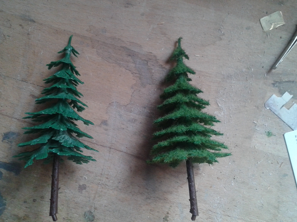

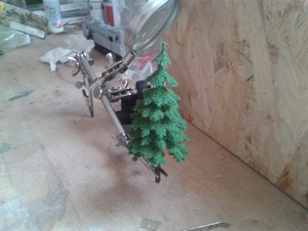

Nedávno jsem si od rodičů přinesl pytlík zbytků ze stavby kolejiště. mezi jiným tam bylo i několik prastarých umělohmotných stromků. Použít je na kolejišti v původním stavu nemůžu, ale před vyhozením jsem je zkusil jednoduše repasovat.
Výsledek vidíte na obrázcíćh, na druhém j pro srovnání původní stromek a stromek oživený. Na moduly tyhle stromky nepoužiju, ale myslím, že někde v hloubi lesa se schovají...
Použita krátká statika Polák ještě bude nutno stromy mírně ztmavit a trošku upravit kmen, i když do středu lesa to nutné není.

Postup jednoduchý,
- Ofoukání prachu pistolí,
- Nátěr disperzním lepidlem
- aplikace stat. trávy za pomocí flokovačky (zde Polák krátký - světlý) Doporučuju tmavší odstín, může odpadnout poslední bod
- přestříkání řídkou tmavozelenohnědokhaki barvou (vlastní mix tónovacích barev do primalexu)
Zrovna poslední bod si zaslouží ještě opakování. Pořád se mi strom zdá příliš světlý.
