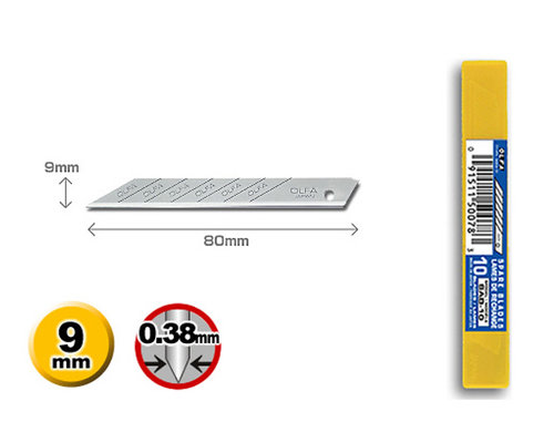

Kdyby ti nevyšel laser, doporučuji úzké čepelky OLFA, dá se jimi vyřezat prakticky cokoliv.

Příspěvekod milan ferdián » pát 25 dub, 2014 5:25 pm
VašekPI píše:Kdyby ti nevyšel laser, doporučuji úzké čepelky OLFA, dá se jimi vyřezat prakticky cokoliv.
Ale tím těžko uděláš krásnou vyříznutou kružnici nebo půlkruh.Děkuji za tip :wink: .
