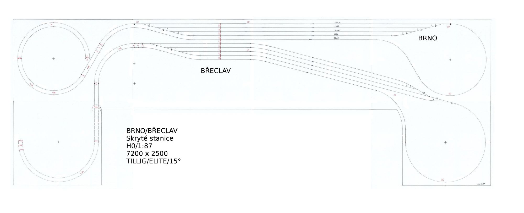

Příspěvekod milan ferdián » ned 25 říj, 2015 9:26 am

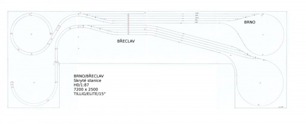

Z tajných zdrojů vím :wink: ,že rám na kolejiště je hotov a má úctyhodnou velikost 7,2 m x 2,5 m.A kdy stavba vypukne ?Záleží na modelářovi,sice se co si šuška "....něco bude již přes zimu....",holt uvidíme.
P.S.Jak správné měřítko :lol: :?:
edit:
Něco ze skryťáku....Délky jsou úctyhodné i na takovou modelovou velikost jako je H0.

Příspěvekod Rocky_MK » ned 25 říj, 2015 10:03 am
Konečně něco ,,domácího" ! :D Kterou stanici to má znázorňovat, jestli to není tajné? :)

Příspěvekod milan ferdián » ned 25 říj, 2015 10:07 am
To zatím nemohu sdělit,ale jako nápověda ti musí stačit ono "selfíčko" . :wink:

Příspěvekod mastanec » ned 25 říj, 2015 10:18 am
Pokud je to to co si myslim tak odpoved najdete v tematu H0 > railjet CD.
Pekne, taky bych rad takovy prostor ;)

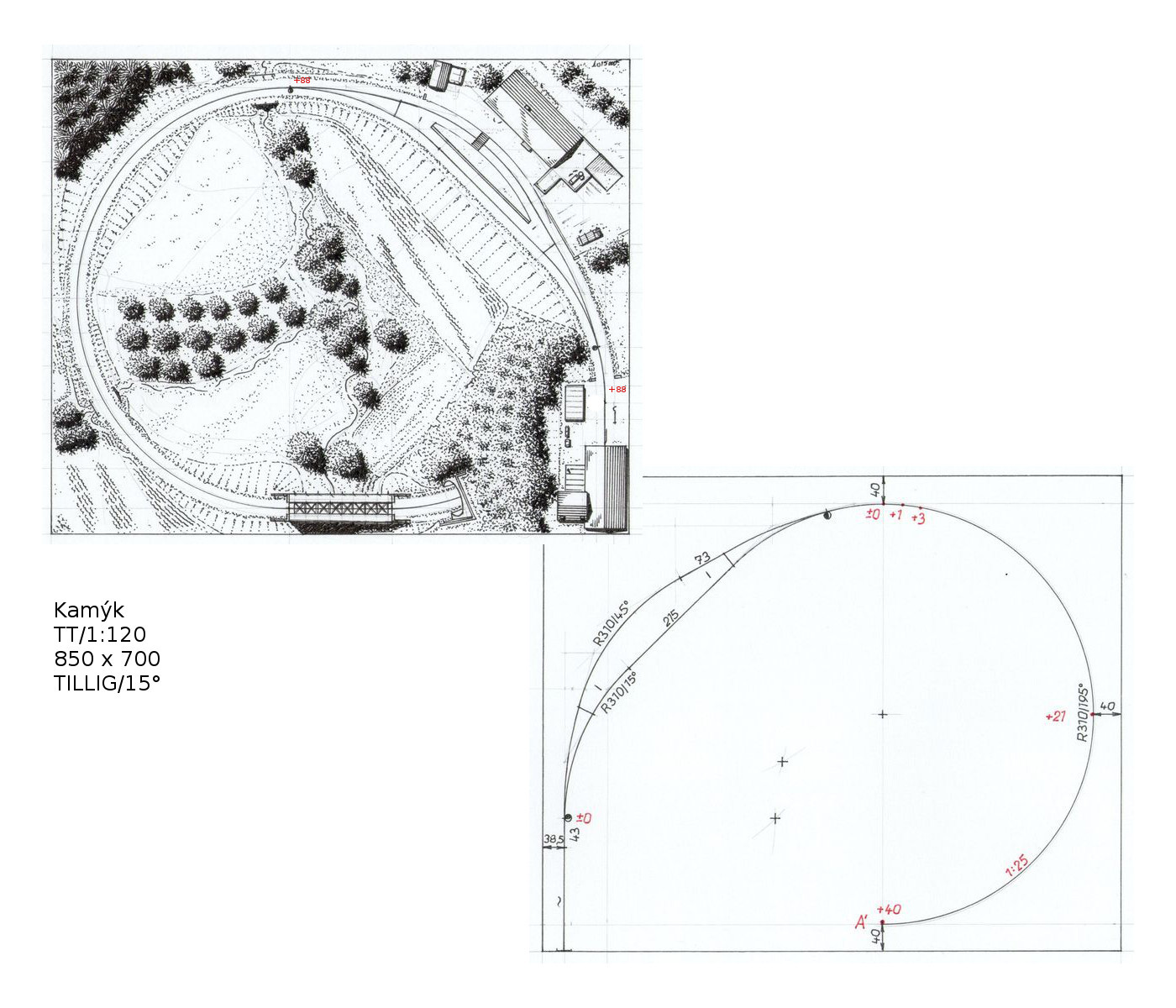

A jako protiváhu,skoro mikro kolejiště o jedné dopravní a druhé manipulační koleji s mini remízou.Doplnil jsem nivelitu k horní stanici.A posunovat se dá,jen se to musí umět :mrgreen: .Ve skryťáku mohou být dvě soupravy,kdy sólo motorák stojí ve šturcu a manipuláček na jedné z kolejí.
Kamýk TT/1:120_850 x 700_TILLIG/15°

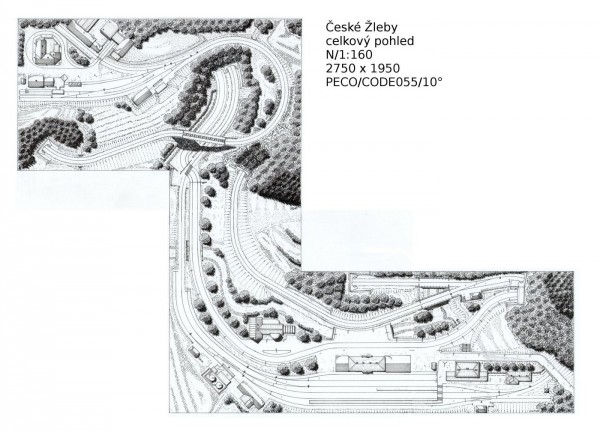

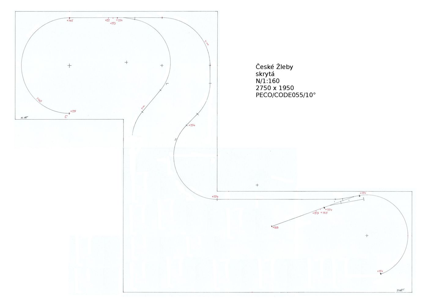

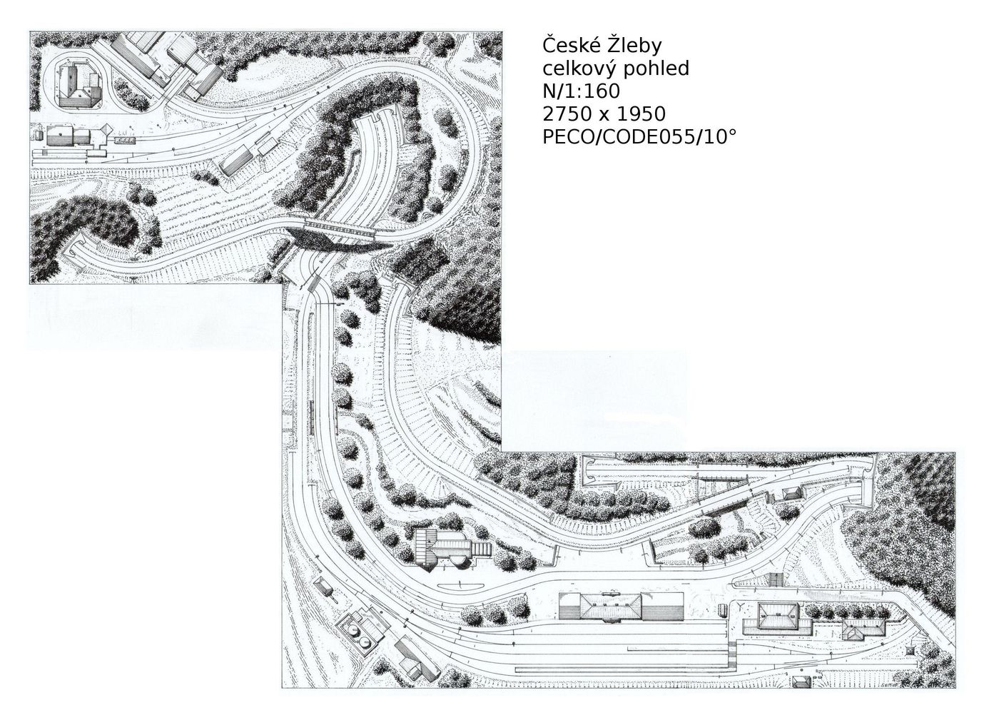

Příspěvekod milan ferdián » ned 25 říj, 2015 11:49 am
workous píše:Dobrá protiváha ještě něco v "N" a dobře se toto téma otevírá :D
Budiž,nechť se stane... :wink:

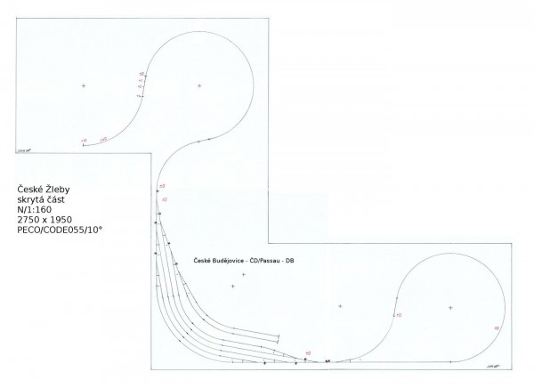

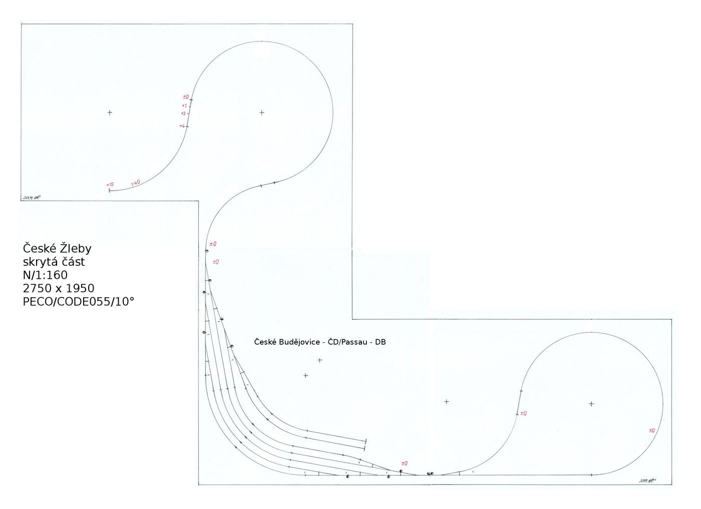

Pohraniční stanice České Žleby ČD/DB,V-VI.epocha s provozem Faller car.Spirálu jsem nezveřejnil.

Příspěvekod Jiri Dvoracek » ned 25 říj, 2015 12:46 pm
milan ferdián píše:
Rocky_MK píše:Konečně něco ,,domácího" ! :D Kterou stanici to má znázorňovat, jestli to není tajné? :)
Selficko ukazuje dle vypravni budovy na Vranovice,cemuz by odpovidal i ten plechac :lol: :mrgreen: Lokalka mozna po Pohorelic. Zastavku takhle blizko u prejezdu na trati 250 neznam :oops: :lol: :mrgreen:

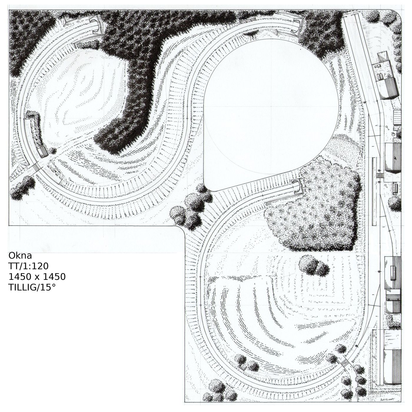

Láďo Hruško,promiň,ale ještě něco. :D Zastávka Okna na Českolipsku,odtud jsem si propůjčil název pro koncovou stanici.Zvláštnosti tohoto kolejiště je příslušný otvor,kde vložíme dítko a máme 100% jistotu,že nám odtama nepláchne.Kolejiště určené pro "kochálisty" s provozem na širé trati s jednou motorovou zastávkou.Skrytá je smyčka s dvěma staničními koleji a jednu kusou pro motorák :P .
P.S.Podkladem byla reálná stanice,zde snad tisíckrát probírána,byla na Jižní Moravě,já jsem ji decentně upravil :mrgreen: .
žst.Okna_TT/1:120_1450 x 1450_TILLIG/15°(rozpracované)
