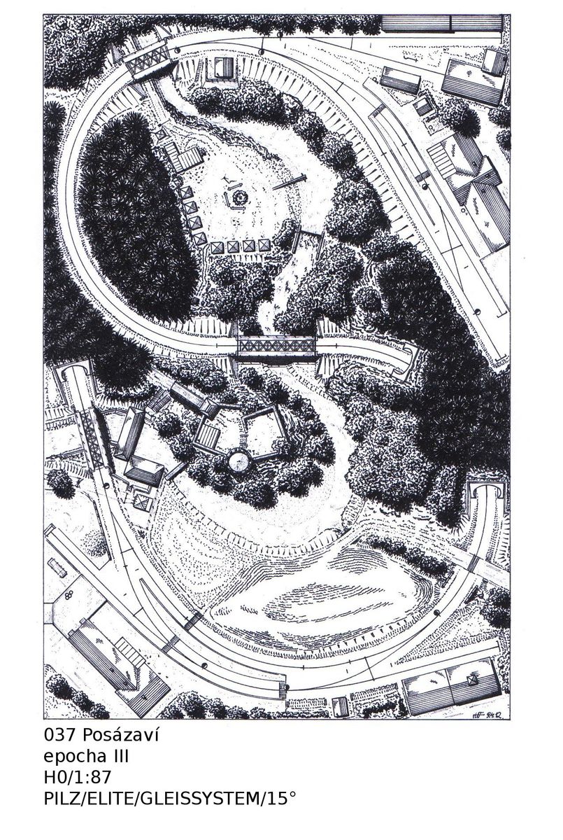

Sice už je dávno po pomlázce a já k tomu nejsem děvče :mrgreen: ,ale aspoň pro H0-nulkaře a kolegu deacona007 jedno vajíčko z Posázaví.

Hezký. :D :D
Něco takového bych si představoval na doma, abych si mohl aspoň trochu zajezdit.
Jak to Milane vychází s velikostí kolejiště?

Rozsíval Jaroslav píše:Jak to Milane vychází s velikostí kolejiště?Jarda
Toto kolejiště je součásti souboru"H0 do kapsy"(031-040).Velikost je daná od deacona007,1200*1800mm.

Příspěvekod Petr Zatrepalek » úte 10 dub, 2012 10:10 am
Hezký námět - to být Rataje? Jestli jo, tak to přímo volá po možným napojení dalších segmentů vlevo!

Příspěvekod DannyK » úte 10 dub, 2012 2:27 pm
Možná by nám k tomu Milan mohl napsat ještě nějakou pohádku... :)

Příspěvekod milan ferdián » úte 10 dub, 2012 2:48 pm
038_Domina_epocha IV_H0/1:87_1200*1800
Dalším tématem,které jsem zpracovával je mezi modeláři dosti neoblíbené.Téma širá trať jsem nazval "038-Domina".Tyto náměty jsou stavebně těžší pro každého modeláře.Samotná viditelná trasa neklade žádné překážky,ale je třeba zajistit potřebné zázemí,pro dostatečný počet vlakových souprav a kolejově zpracovat trasu,aby vlaky nekroužily ve kruhu.Dalším oříškem byla snesitelné délka souprav než jsou na lokálkách.Je navržena skrytá smyčka+kusé koleje s dvěma výhybnami.Celkově na průjezdných kolejí lze umístit pět vlakových souprav.Kusé koleje slouží pro motorové osobní vlaky,jako ucelené soupravy.U nákladních vlaků jsou zde nabídnuty dva uhelné vlaky.První naloženy uhlím a druhá souprava prázdná.Těmi to dvěma soupravami ztvárníme pravdivý obraz koloběhu tranzitu uhlí.Vlak je ve složení Sergej(T679.1) + deset Wapek.Celková délka 1800 mm,což na takový daný prostor je dost.Ostatní nákladní vlaky již jsou kratší cca 950 a 1280mm.
Viditelná volná krajiny bude pro vyřádění specialistů na přírodu.Těm co mají rádi jen pohyb vlaků v krajině a neholdují posunu ve stanicích.Chtějí si vychutnávat pohled na vyjíždějící z tunelu uhelný vlak,tažený sergejem.Tento stroj majestátně stoupá krušnohorskou krajinou ke hlásce se ze zastávkou Domina,aby se opět ponořil do lesních hvozdů.Zatímco se kocháme květenou a krajinou,z opačné strany se nám po chvíli vynoří Sp ve složení M262.1/3*Balm/M262.1.Po projetí Sp následuje další vlak MOs sólo motoráček M131.1,ten zde již zastavuje.Vystupuje zde řada turistů.

Petr Zatrepalek píše:Hezký námět - to být Rataje? Jestli jo, tak to přímo volá po možným napojení dalších segmentů vlevo!
Tak nějak mě napadlo toto, jako další modul...

Příspěvekod DannyK » úte 10 dub, 2012 3:38 pm
Milane, mně šlo o "genuis loci" těch kolejišť, neřešil jsem fakt, že se jedná o různá měřítka.
Mimoto, drtivá většina Tvých minikolejišť lze předělat - s jistými úpravami - z H0 na TT a vice versa, změnit poloměry; předpokládám, že plány kreslíš pro prefabrikované kolejivo, pro specifický úhel odbočení vexlí, ale nemyslím si, že by to byl nepřekonatelný problém v případě flexi kolejiva apod.
