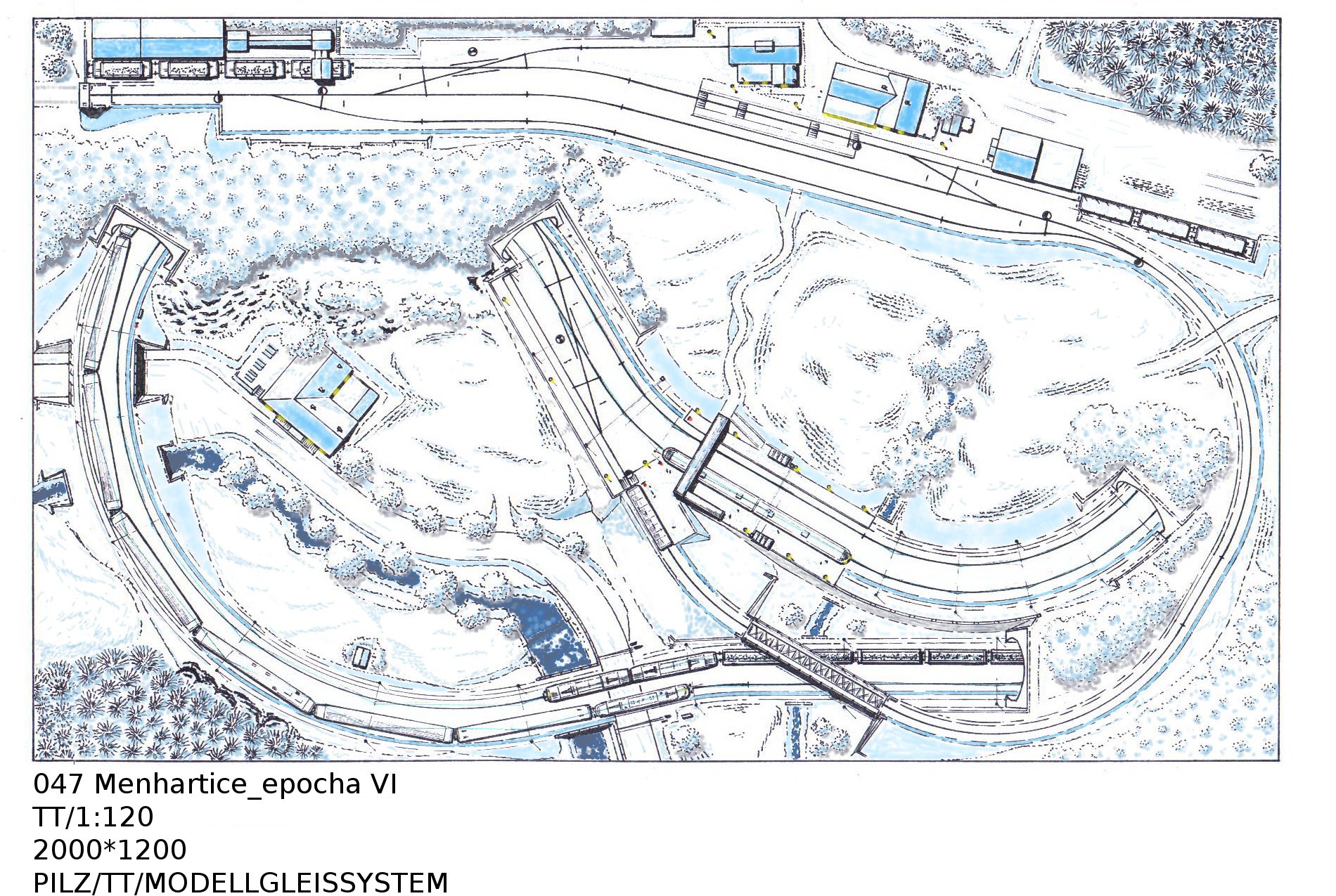

Kolegové,
neprovozuje z Vás někdo kolejiště dle plánku M. Ferdiána Menhartice - epocha VI? Pokud ano, zajímalo by mě, jak je pořešeno těch 7 vratných smyček. Pochopil jsem to tak, že nejlepší bude dát modul do každé větve skryťáku a další 2 na hlavní trať. Akorát netuším, jak moc s tím zamává ten kříž na kraji skryťáku a také ta lokálka jako odbbočka z hlavní trati.
viewtopic.php?f=1&t=13533

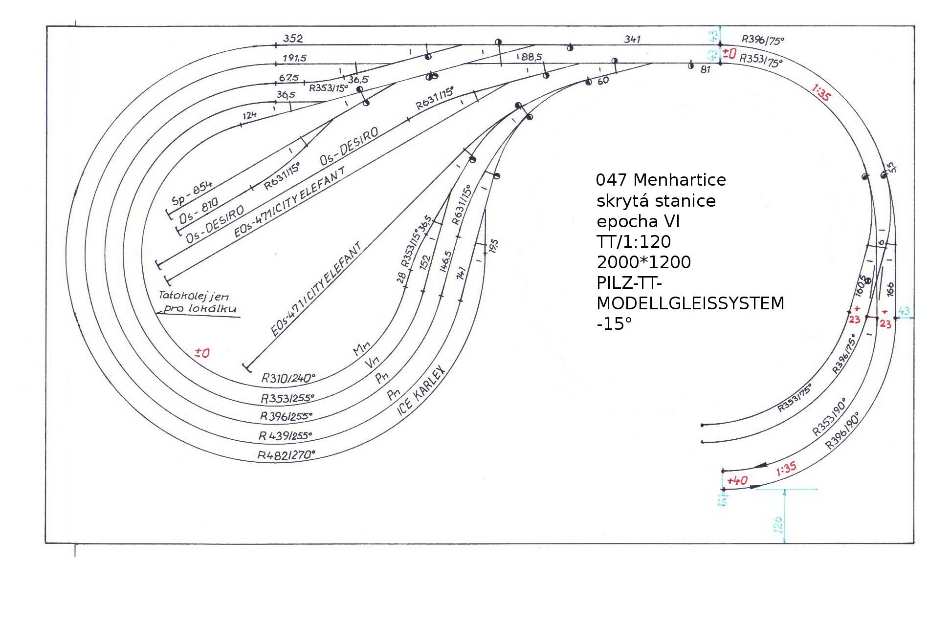

Nakresli si rozvinuté kolejiště dvěma barvami (pravá a levá kolejnice - pozor nikoliv kolej - takže na dvoukolejnem úseku budou čtyři čáry) a budeš mít jasněji.

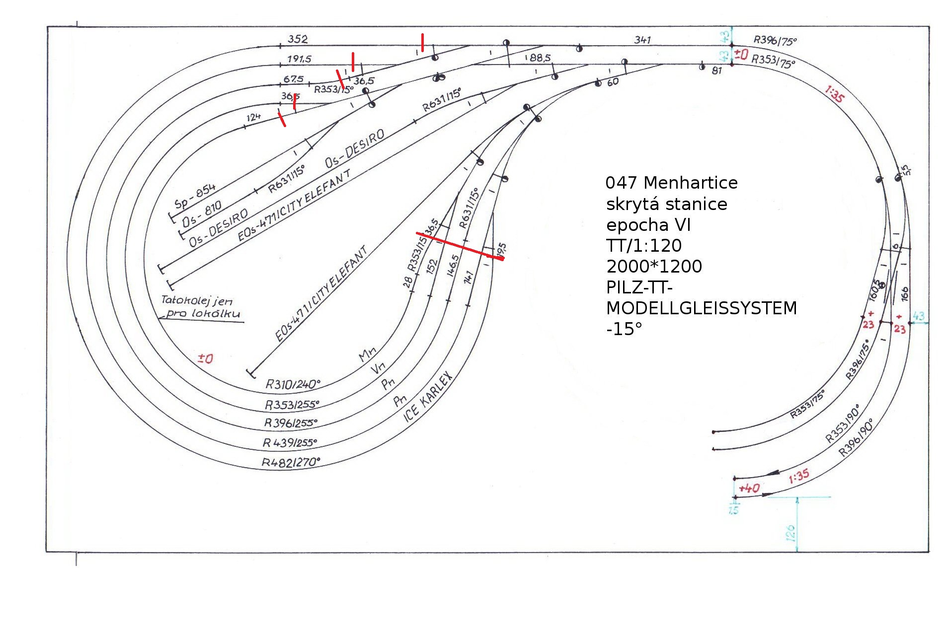

Tak vratná smyčka mi nedá spát a stále nad tím přemýšlím. A nejde mi do hlavyto, jak udělám, abych měl detekci v každé koleji a detekoval tam lokomotivu, když bych to měl udělané jedním modulem.
Levou stranu bych asi vyřešil takto :

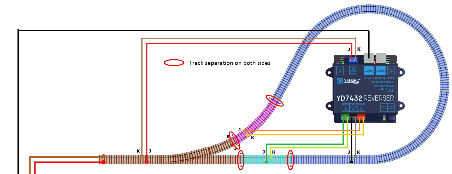

Hodlal bych použít moduly YaMoRC YD7432 REVERSER a tam bych to viděl poměrně "jednoduše". Veškeré "složité" výhybky by byly na stejné polaritě a přepínala by se jen ta část, kde budou odstaveny soupravy
A na druhé straně bych to udělal přesně opačně, kvůli detekci bych na stejné polaritě nechal ty jednotlivé dlouhé koleje a přepínal bych ty výhybky a kříž. Je to vůbec reálné?

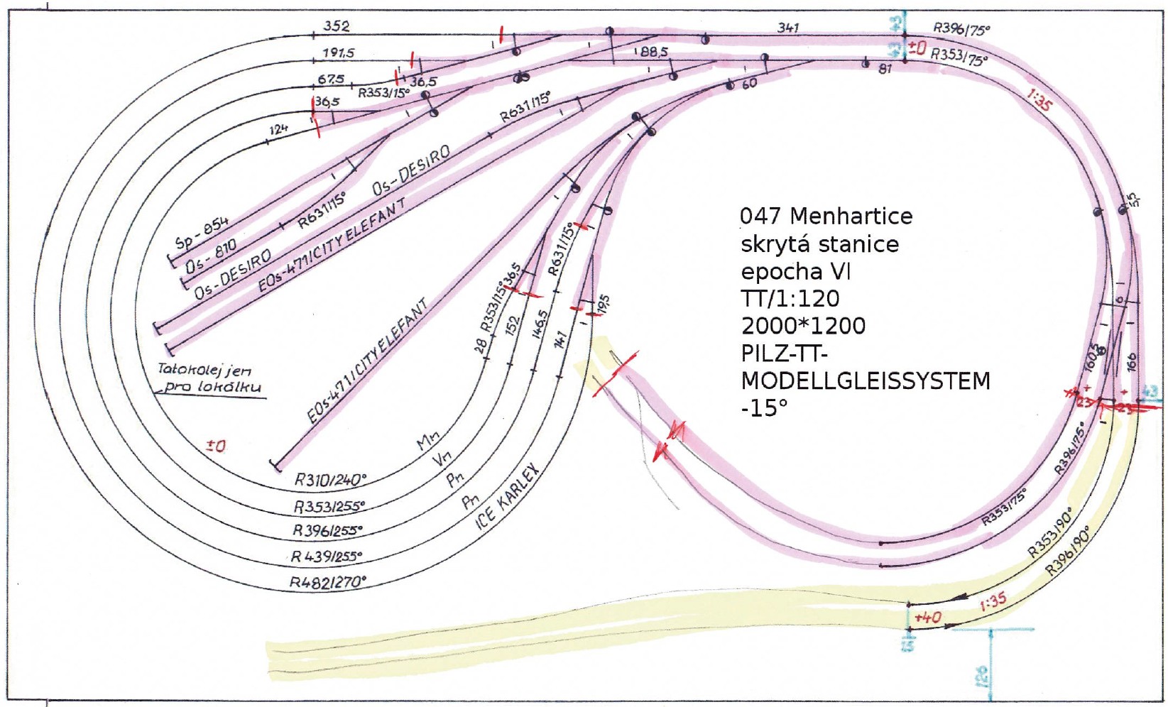

Příspěvekod chphoto » pon 11 srp, 2025 5:59 am
Růžově je vše ve stejné polaritě, ve skryťáku bíle změny polarity a na hlavní trati žlutě změny.
Nemám to někde logicky špatně? Poprosil bych zkušenější kolegy o zkouknutí.

Ten modul yamorc jak jsi uvedl lze použít jen tak je to na tom obrázku, kdy vlak vjíždí a vyjíždí jedinou výhybkou, polarita ve smyčce závisí na poloze této výhybky. Vodiče do smyčky bych neznačil J a K, ale třeba A a B, podle aktuální polaritě bude J na A, v opačné polaritě bude J na B.

HonzaM píše:Ten modul yamorc jak jsi uvedl lze použít jen tak je to na tom obrázku, kdy vlak vjíždí a vyjíždí jedinou výhybkou, polarita ve smyčce závisí na poloze této výhybky. Vodiče do smyčky bych neznačil J a K, ale třeba A a B, podle aktuální polaritě bude J na A, v opačné polaritě bude J na B.
Tak to je špatná zpráva, myslel jsem si, že bude umět přepínat polaritu i podle detekcí a ne jen podle polohy výhybky. No to by byla další komplikace.
Honzo , jsi si jistý? Mne přijde, že to funguje na principu senzorů, kdy vyhodnotí vlak na zkoumaném úseku a pak přepne.
O poloze výhybky v manuálu nic není. Nemám však modul, jen usuzuji z manuálu.
http://www.yamorc.de/downloads/YD7432.en.pdf
Máš pravdu, modul YaMoRC to dělá trochu jinak, využívá RailCom pro zjištění polarity ve smyčce v součinnosti s lokomotivním dekodérem, nicméně je jasné, že jestliže vlak do smyčky vjel pŕi poloze výhybky rovně, musí být tato výhybka před opuštěním smyčky v poloze do odbočky. Myslím.že ne všechny lokomotivní dekodéry jsou schopně tuhle funkci závislou na RailComu využít, ale možná se pletu.
Detekce modul samozřejmě má (tŕi), detekce na obou koncích smyčky a detekce středového úseku. Nestudoval jsem ten manuál nijak podrobně, nicméně před opuštěním smyčky musí být vjezdová výhybka v opačné poloze než při vjezdu. Jak je to řešeno nevím. V návodu k tomu žádný způsob nevidím.
