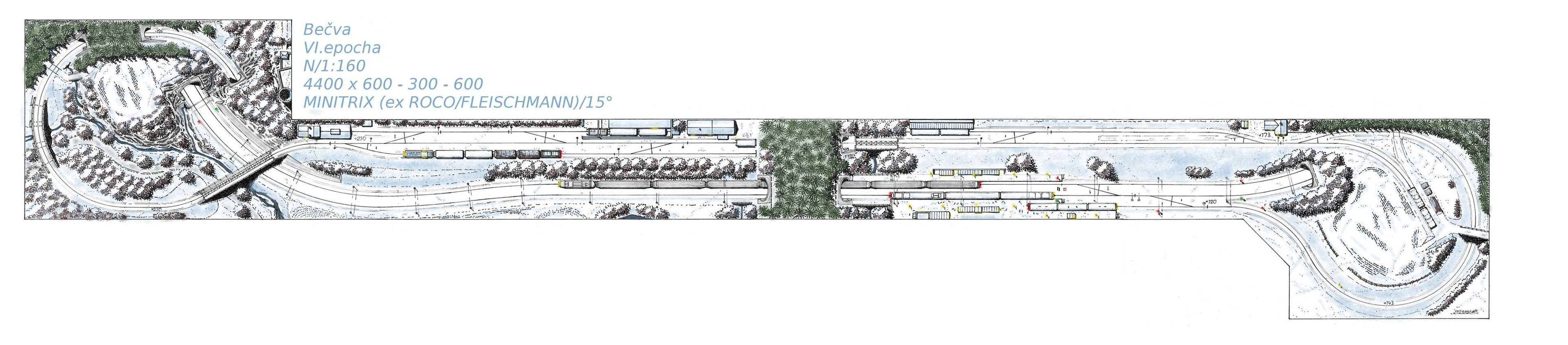

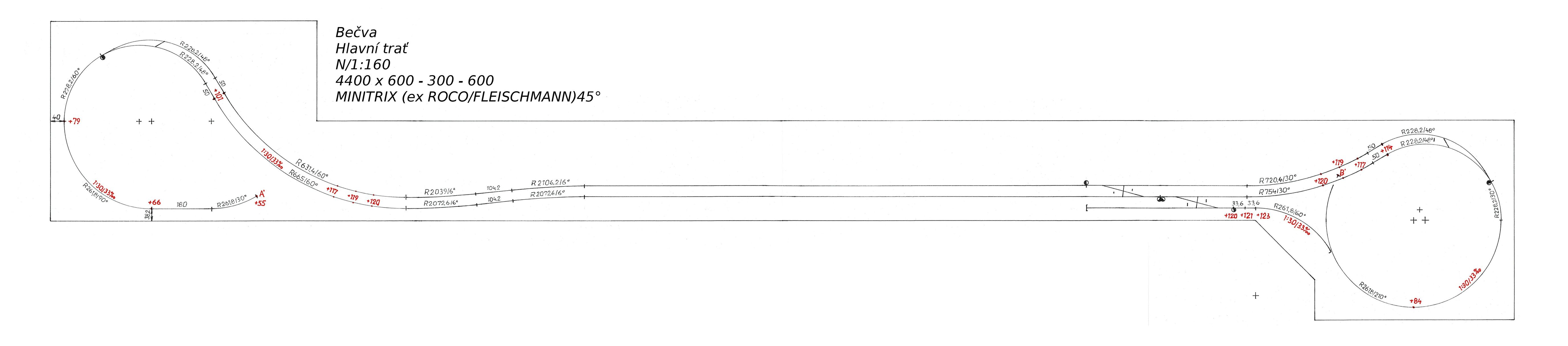

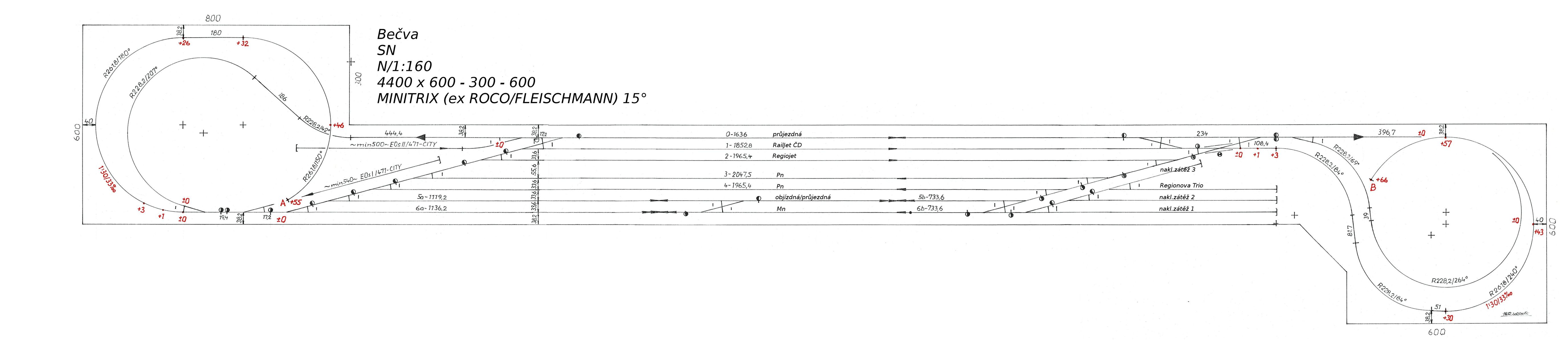

Příspěvekod milan ferdián » stř 05 led, 2022 8:26 pm
Bečva I zima N/1:160 4400 x 600 - 300 - 600 MINITRIX(ex ROCO, FLEISCHMANN)15°
Není co popisovat, případné dotazy zodpovím. Prosím než položíte dotaz, řádně si dotaz promyslete. Nekorektní poznámky si prosím odpusťte.
-m-

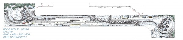

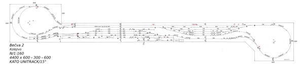

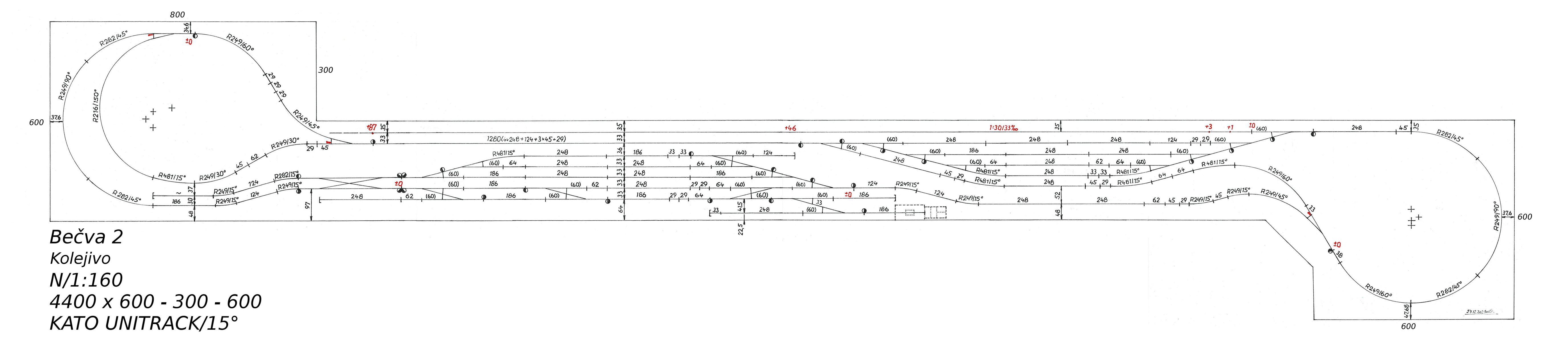

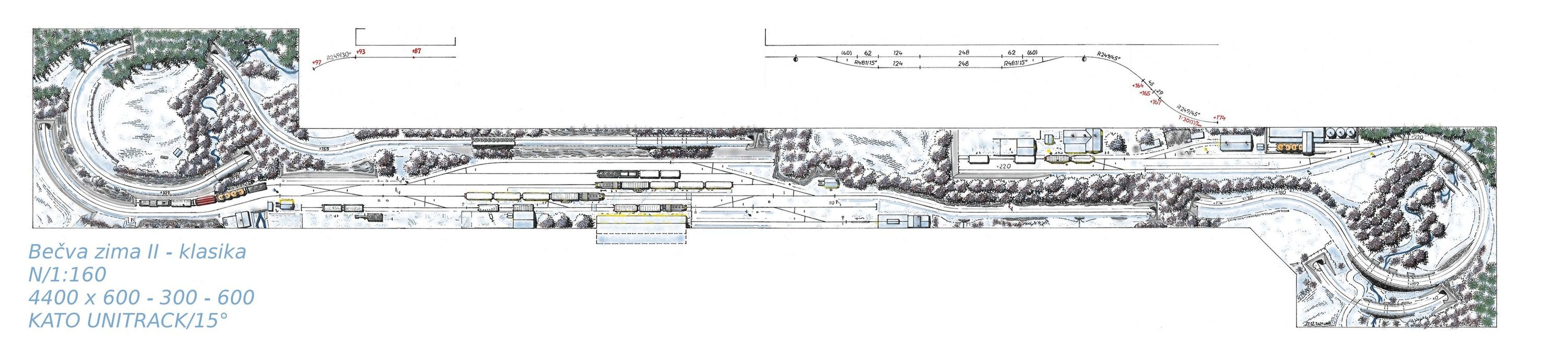

Příspěvekod milan ferdián » čtv 06 led, 2022 3:08 pm
Bečva II zima N/1:160 4400 x 600 - 300 - 600 KATO UNITRACK/15°
-m-

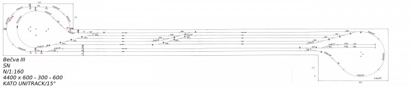

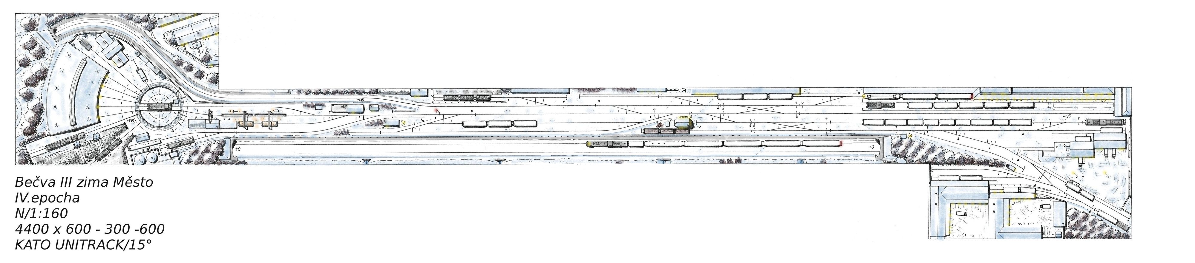

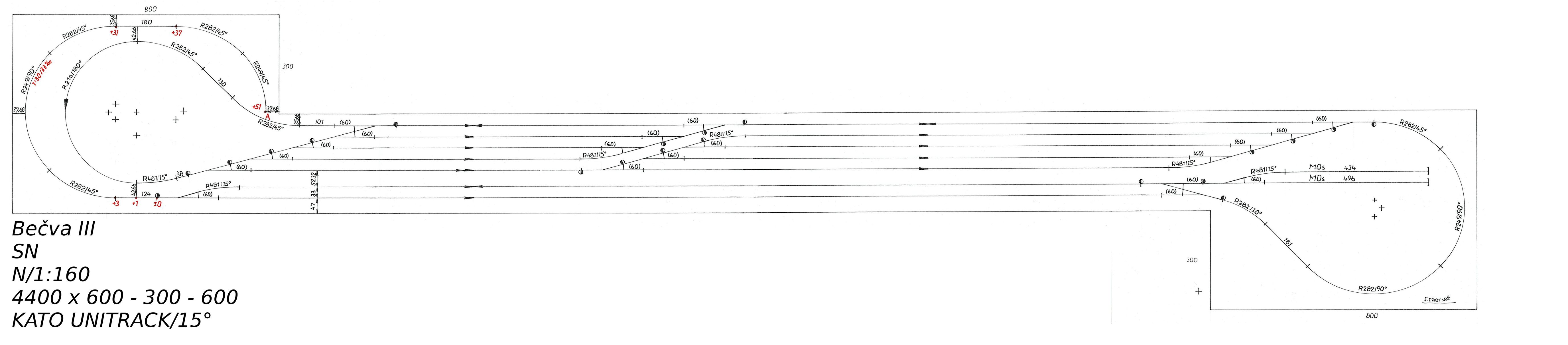

Příspěvekod milan ferdián » pát 07 led, 2022 3:45 pm
Bečva III zima Město IV.epocha N/1:160 4400 x 600 - 300 - 600 KATO UNITRACK/15°
Námět kolejiště je hlavová stanice alá Těšnov. V minimu obsahuje potřebné kolejové skupiny. Osobní skupina má tři nástupištní hrany, pošta. Nákladní skupina má příjezdovou a odjezdovou kolej pro nákladní vlak, odstavná jako výpomoc při řazení nákladní zátěže, manipulační/objízdná na to navazuje nákladový obvod, rampa boční-čelní se skladištěm, se skladištěm rychlozbožím, volná skládka. Navazuji dvě železniční vlečky a to VELKOOBCHOD a OVOCE ZELENINA. Další vlečkou při traťové kolej jsou Uhelné sklady. Pokračujeme odstavnou skupinou pro osobní vozy se stanovištěm pro uklízecí čety a dál pokračujeme k lokomotivnímu depu. Lokomotivní depo je určené pro parní provoz. Kancelář vozmistra, sklad olejů a maziv. Klasika točna, rotunda, popelová jáma s jeřábem a vodním jeřáby, písek, sklad písku, kanceláře a sociální zázemí, kolej s uhelnou skládkou a uhelnými výtahy. Vzadu nahoře vodojem. U tankování naftou, čerpací stojan a zásobníky s naftou, útulek pro zaměstnance. 498.0 zbrojí a na točně stojí 464.0, která má nástup na připravenou osobní soupravu u nástupištní hraně. Motorové vozy mají pro své tankování určenou kolej v depu.
Kolejiště není určeno pro laiky, začátečníky, co si hrají jen s vláčky. Určené pro modeláře, kteří mají zkušenost v provozu na modulových layoutech.
-m-
Poznámka
Není dokresleno propojení skryté tratě na širou trať ve stoupání.

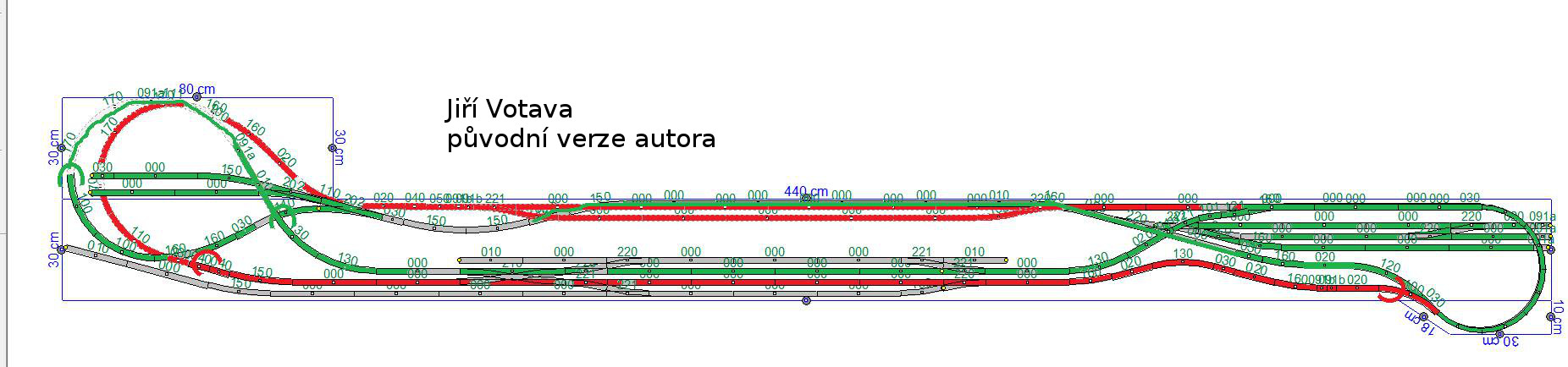

Příspěvekod milan ferdián » ned 09 led, 2022 7:47 am
Abe Simpson, elvis.jarous
I vám děkuji za váš zájem :wink: .
1 příloha - Původní návrh a prostor od autora. Změna panelu/rámu jde vidět napravo, jediná úprava.
2 příloha - Jsou hodně úsměvné dotazy na kup nebo předání, jen tak, mého softwaru/kreslící program. Hlavním mozkem softwaru a dovolte mi ji představit, je vlevo dole moje dívenka/múza, která spolu s manželkou, rozvíjejí moji fantazii, aby vy jste měli čím se kochat a zapnout svoji mysl. :wink:
-m-
