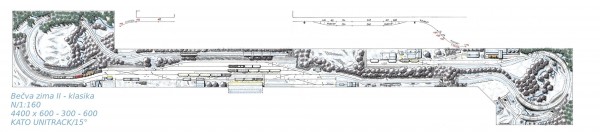

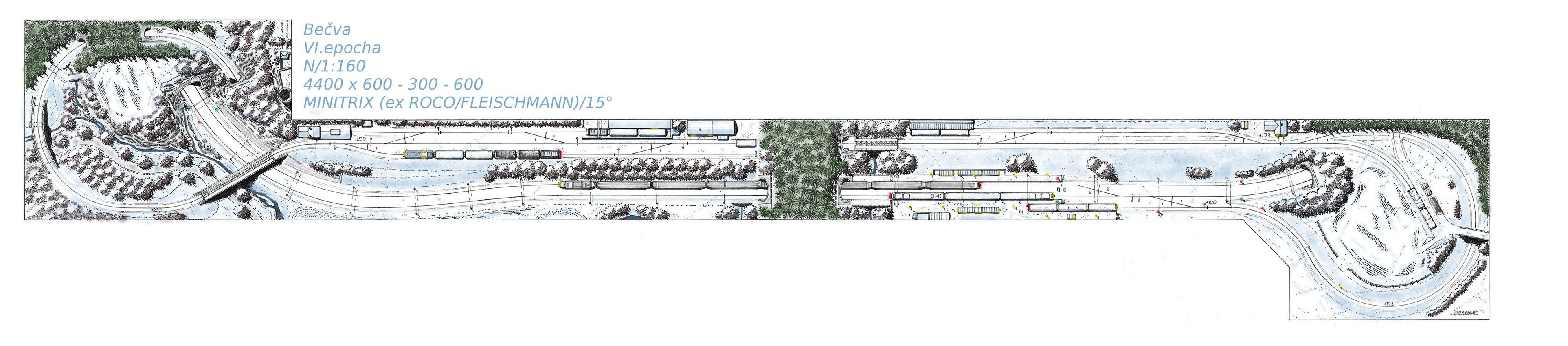

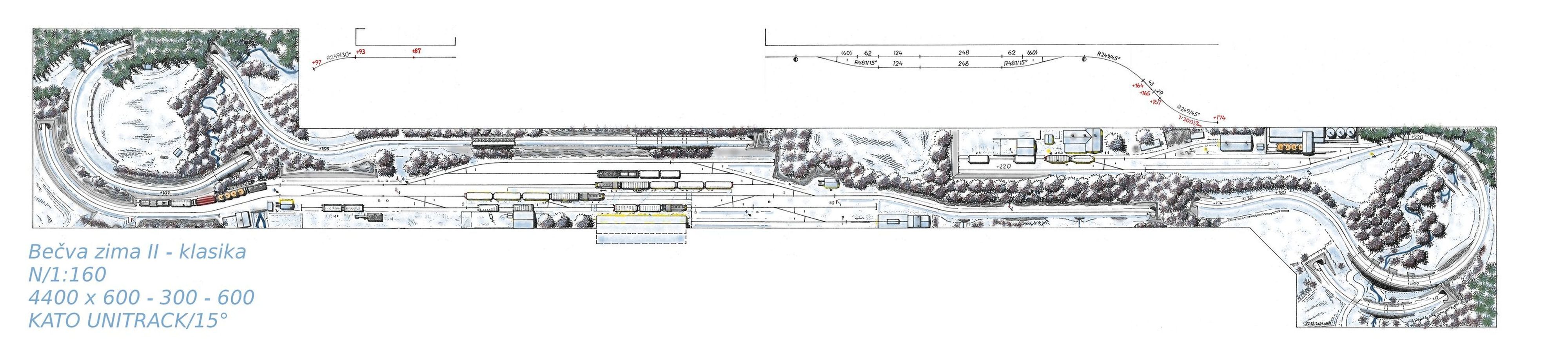

Je poslední den v roce 2021 a rok nám končí. Něco jsme si naplánovali, něco nám vyšlo, něco nám nevyšlo.Snad k nám příští rok bude příznivější. A dvě kolejiště zpracované ve volném vánočním čase a jak píší, jen pro potěchu oka bez skryťáků. Obě kolejiště jsou schopné provozu dle GVD a to první má možnost i provozu desetivozový Regiojet nebo sedmivozový Railjet ČD (zrovna projíždí) :wink: .

to jsou krásné náměty, technicky i esteticky :wink:

Teda Milane. Ta jednokolejka je z meho pohledu úžasná :wink:

Milane, co se stane s tou dvojkolejkou na prvním plánku (na níž máš RailJet) když zmizí v tunelu?. Píšeš o možnosti provozu podle GVD, mohl bys to trochu objasnit? Otočení trati o 180 stupňů na šířce 60 cm možné je, to na kolejišti mám (samozřejmě ho mám kompletně skryté v tunelech), jenže při dodržení sklonu, který ten sedmivozový Railjet dokáže vyjet, už to nedostaneš tak nízko, aby mohl podjet pod další částí kolejiště. Z praxe vím, že i na přímé trati má při 3 procentním sklonu problém a sklon k prokluzování.
Ten druhý plánek je zajímavý, jen by asi byly někde problémy s výškami, 50 mm výškového rozdílu je málo, je třeba počítat s výškou kolejnice a pražcového pásu a tloušťkou materiálu té vrchní vrstvy. Ale je to pro potěchu oka, ne pro realizaci.

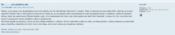

Ahoj kluci, děkuji těm co se plánky kolejišť líbí a mě to těší. Je první den v novém roce a mě se nechce probírat našeho uživatele HonzaM. Nebudu co vysvětlovat a není to moji povinností. Název tématu zní jasně, je určeno pro potěchu oka a mimoděk, obě kolejiště jsou stavitelné. Protože vím co bude následovat, zde máte originál neupravený text, určeny pro ty co nejsou v obraze. Další vlákno v háji.

Milane, klobouk dolů. Není to pravda typický odraz skutečnosti :D, ale je tam spousta míst na kochání se jízdou vlaku. Jestli někdo nepotřebuje celý den jen obsluhovat stanici a rád se i dívá jak to jezdí, tak tohle je přesně pro něj. Viděl bych to celé jako osvětlenou vitrínu podél pokoje. Navíc se to dá krásně upravit podle měřítka či možností. Jestli má být rok 2022 takovýhle, tak se moc těším!

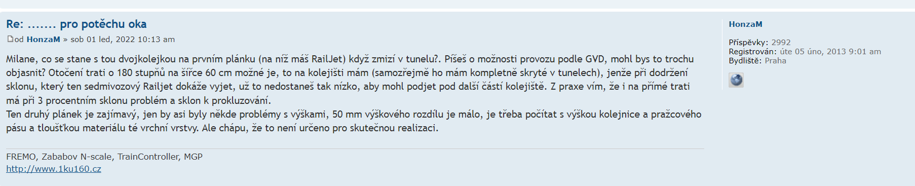

Jen poznámku - viz tvůj příspěvek:
Naposledy upravil HonzaM dne sob 01 led, 2022 2:46 pm, celkově upraveno 2
Předpokládám, že se nejedná o opravu překlepů, ale další opravu příspěvku s ohledem na vývoj diskuze. To je to hlavní, co mi nepřijde fér, kdo se v tom má pak vyznat? :roll:
