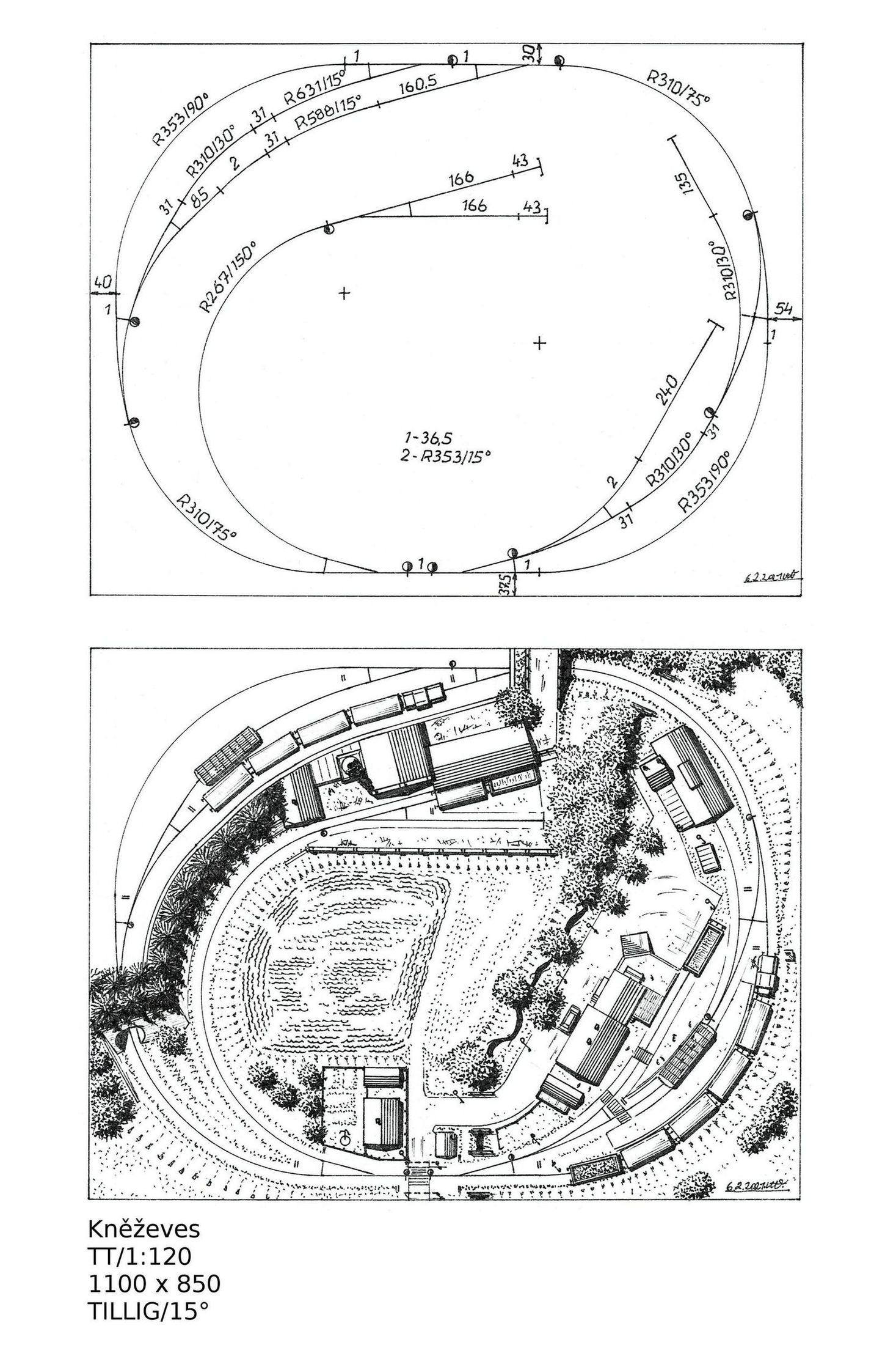

Kněževes TT/1:120 1100 x 850 TILLIG/15° zdroj: plocha Sniper

Příspěvekod vojtas » sob 06 bře, 2021 8:21 pm
Milan opět zvítězil. Kdybych neměl doma nakoupenýho filigrána na segmentovku, stavím minikolejiště. To je fakt krásný.

Příspěvekod Zlámalík » sob 06 bře, 2021 11:41 pm
Von snad nemá co dělat! :D Paráda!
Já bych tedy měl jen výhradu, že tady už tuplem nic nerozpojím a nespojím, všecko je v oblouku.

Příspěvekod vojtas » ned 07 bře, 2021 2:53 am
Zlámalík píše:Von snad nemá co dělat! :D Paráda!
Očkový spřáhla, soudruhu. Očkový spřáhla.

Příspěvekod Sniper » ned 07 bře, 2021 9:22 am
milan ferdián píše:Kněževes TT/1:120 1100 x 850 TILLIG/15° zdroj: plocha Sniper
Jako co na to říct ... člověk si něco vymyslí pak to hodí sem a společně se návrh upraví k "dokonalosti" ... teda to si všichni myslí .... ale pak přijde pan mistr s tímto :-D :-D
Vidím v tom inspiraci tím ode mne na základě úprav místních kolegů a Výsluním.
To je velká paráda ;) hmmm mám o čem přemýšlet :-)

Příspěvekod milan ferdián » ned 07 bře, 2021 7:02 pm
Tak to jste mě překvapili :shock: . Já se domníval, že vás už to nezajímá, protože plánků kolejišť je přehršel.
Dovi píše:
P.S.
Jen drobnost - při signování jsi to nechtěně antedatoval (únor namísto března)
Ulítl mi fix při podepisování :mrgreen: :wink: .
Sniper píše:
Za své vynaložené úsilí, co chcete mít na svém kolejišti, je obrovské plus i s tím, že kluci poradí. Záměrně jsem začal vytipované plánky kolejišť zveřejňovat až po hypotetickém dokončení projektu. Mým úmyslem není dehonestovat vaše úsilí a snahu, ale jen ukázat můj pohled.

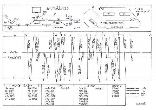

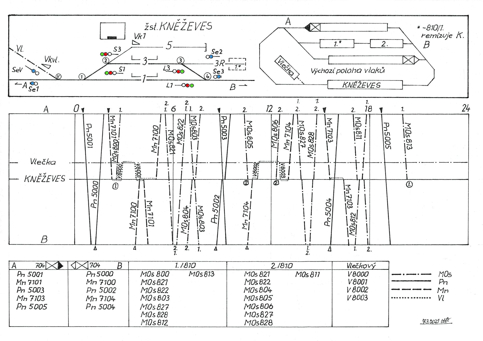

Poznámka:
Ve skryté stanici A/B vlaky neposunuji a neobjíždějí své soupravy. Nákladní vlaky krouží po oválu, posun a obsluhu vlečky provádějí na viditelné části kolejiště. Osobní dopravu zajišťuji dva sólo motor vozy 810. Motorový vůz číslo 1. na noc remízuje ve stanici Kněževsi. Jako posílené/zdvojené soupravy jezdí ve frekventovaném času vlaky 821/822 a 827/828.
-m-
Příspěvky: 12200

Příspěvekod Sniper » ned 07 bře, 2021 7:55 pm
milan ferdián píše:Za své vynaložené úsilí, co chcete mít na svém kolejišti, je obrovské plus i s tím, že kluci poradí. Záměrně jsem začal vytipované plánky kolejišť zveřejňovat až po hypotetickém dokončení projektu. Mým úmyslem není dehonestovat vaše úsilí a snahu, ale jen ukázat můj pohled.
-m-
Ježiš vůbec ne, naopak mít svůj návrh, notně upraven dalšími kolegy, jako podklad pro Váš návrh je naopak poctou.
Kritiku přijímám se vděkem, některé věci přijmu rád , u některých je to komplikovanější :-)
ono kdyby se jednalo o velký projekt tak tam se dá více držet reality. u menších projektů tam chce člověk mít spoooustu svých "blbostí" které tam "reálně" nepatří.
nicméně člověk u toho přivře oko či dvě :-)

Re: Pel-mel
Příspěvekod chameleon » ned 07 bře, 2021 8:57 pm
Milane, ten grafikon je super :!: to bys mohl dělat ke každému plánku :twisted:
