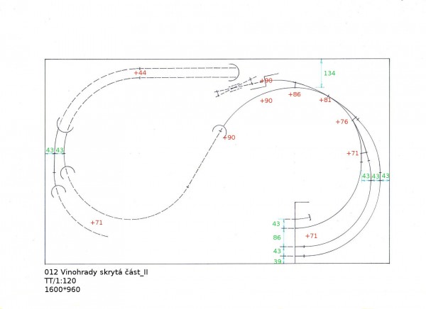

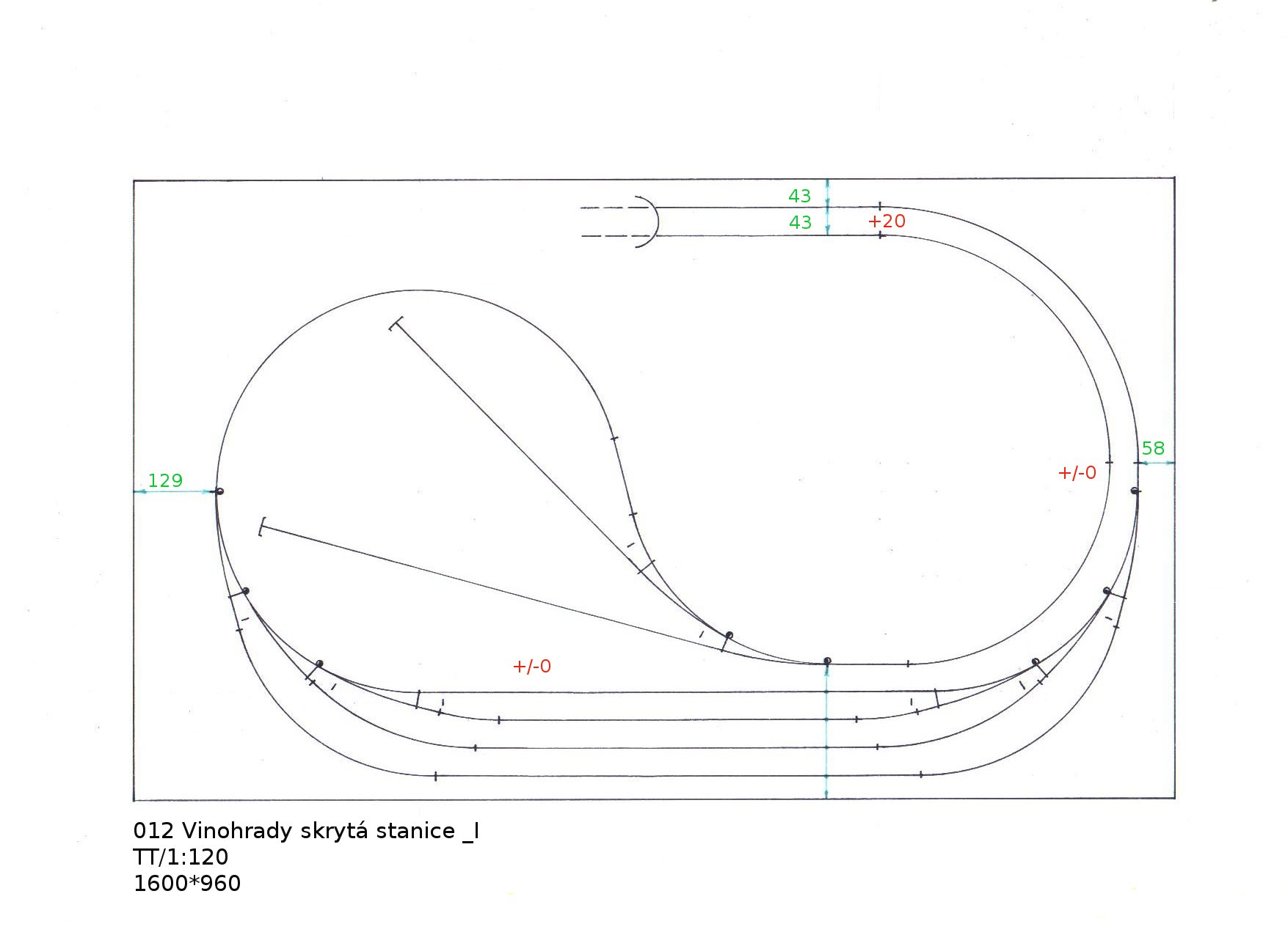

Mezní hranice pro poloměry na dvojkolejné trati v TT jsou skutečně R353/R396. Tvoje zmiňované vozy vypadají na trati jak zalomená pravítka.
Ujasni se nejdříve hloubku panelu 111,0 nebo 141,0 cm. Délka taky není oslnivá 185,0 cm. Osobní vůz Regiojet délka cca 220 mm. Když budu skromný tak souprava o čtyřech vozech s lokomotivou cca 1,1 m. Existuje plánek kolejiště a to ve II.díl/12 Vinohrady/160,0 x 96,0/str.34,35.
Námětem stanice je jako hlavová, ale soupravy krouží po falešné dvojkolejce. Tím, že máš k dispozici delší délku panelu, můžeš kolejiště natáhnout i malinko rozšířit. Nemusíš řešit vratné smyčky. Kolejiště musí být přístupné z obou delších stran. Je určeno pro provoz na dvě osoby, ikdyž jedna osoba by provoz taky zvládla.

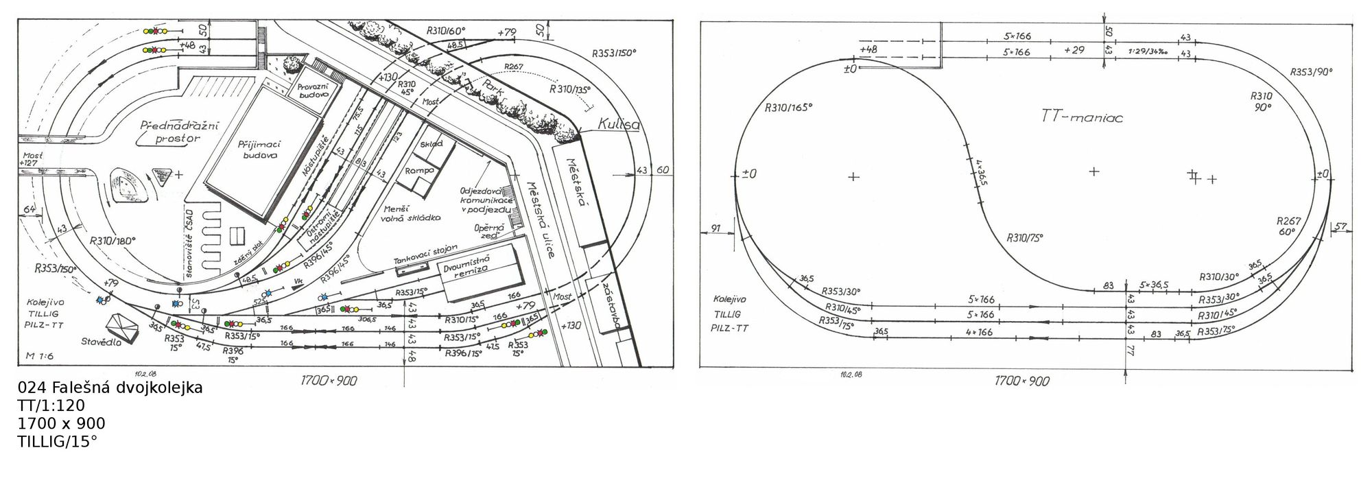

A z dávného pravěku. Falešná dvokolejka. Pozor, vozy Regiojet neprojedou :mrgreen: :wink: .
-m-
Příspěvky: 12194
Re: Dlouhé vozy a krátké poloměry
Příspěvekod HonzaM » stř 22 črc, 2020 6:08 am
Ale vlak bude vypadat jak skládací metr.

milan ferdián píše:Mezní hranice pro poloměry na dvojkolejné trati v TT jsou skutečně R353/R396.
Tušil jsem to... Takže budu muset asi opustit ideu, že bych ve skryťáku měl něco jako r310/r404 flexi. A taky sbohem, obloukové výhybky. Budu si muset smotat vlastní z flexi 15°, zřejmě r353/něco a r396/něco. Mimochodem, neumíte někdo spočítat, jaké ty větší poloměry z toho pak při dané srdcovce a pražcích vylezou? Do takových vod jsem se zatím nikdy nepouštěl, brr...

milan ferdián píše:Ujasni se nejdříve hloubku panelu 111,0 nebo 141,0 cm. Délka taky není oslnivá 185,0 cm. ... Kolejiště musí být přístupné z obou delších stran.
Je to ve skutečnosti lichoběžník přístupný jen z nejdelší strany. 111 je levá strana, 141 pravá. Vpředu je ještě 1 cm rezerva na nějaké plexi, takže půdorys je nepatrně větší. Upřesnil jsem podpis. Chtěl jsem se ptát jen na detaily a s celým kolejištěm nevylejzat dokud si to víc neujasním a nepokročím, ale asi to jinak nejde. Foto podpůrné konstrukce je tady: https://sluftak.rajce.idnes.cz/Masinkarium
milan ferdián píše:Existuje plánek kolejiště a to ve II.díl/12 Vinohrady/160,0 x 96,0/str.34,35.

milan ferdián píše:012 Vinohrady skrytá stanice _I
Ještě koukám na ten čtvrtkruh vpravo nahoře, jaký je tam ten menší poloměr? Smrtící dávka promilí je samozřejmě také důležité téma. :lol: Zatím jen tak teoreticky doufám, že s délkou vlaků co chystám snad nějakých 40-45 %ₒ ustojím. Chabou Rosničku pořizovat nehodlám, ve Stránčicích ji napamatuju. Kromě toho tam nebudou ani staré zasloužilé BTTB co by nezvládly digitalizaci, i když je mi jich dost líto. Čeká je vitrínový důchod...
