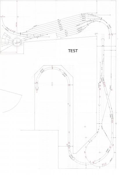

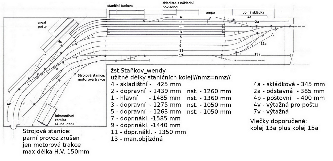

Příspěvekod milan ferdián » ned 25 bře, 2018 10:04 am
Jedna zapomenutá stanice Staňkov TT/1:120_2590 x 980 (dva segmenty)_TILLIG/15°

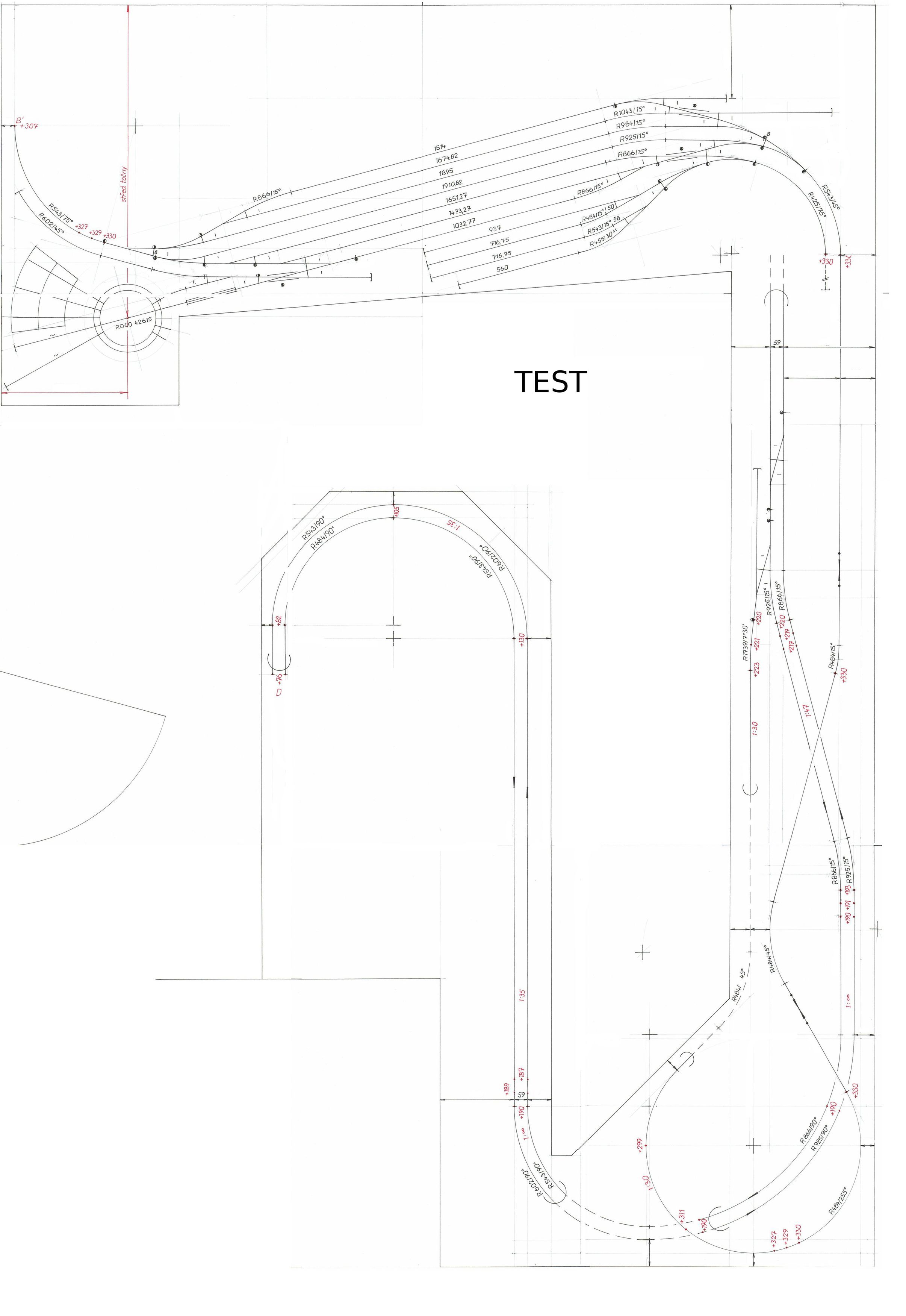

TEST
