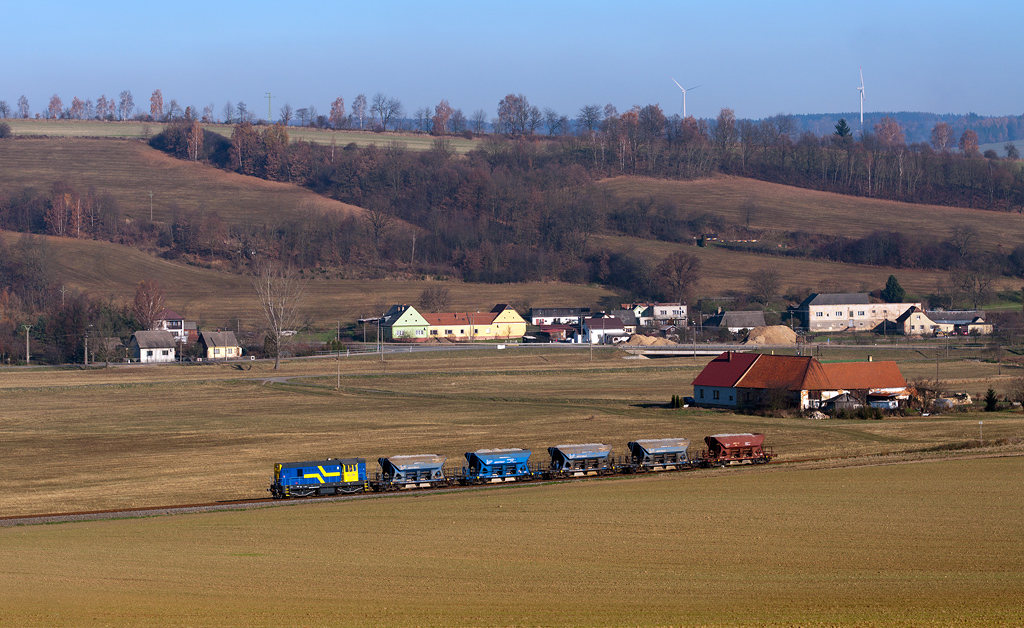

Motorový vůz řady 810 ČD
Mezihoří – Chornice, 10.3.2014 14:05
Mn 83201 (Česká Třebová – Třebovice v Čechách – Moravská Třebová – Chornice)
Chornice-Mezihoří
Tak určtitě ;)

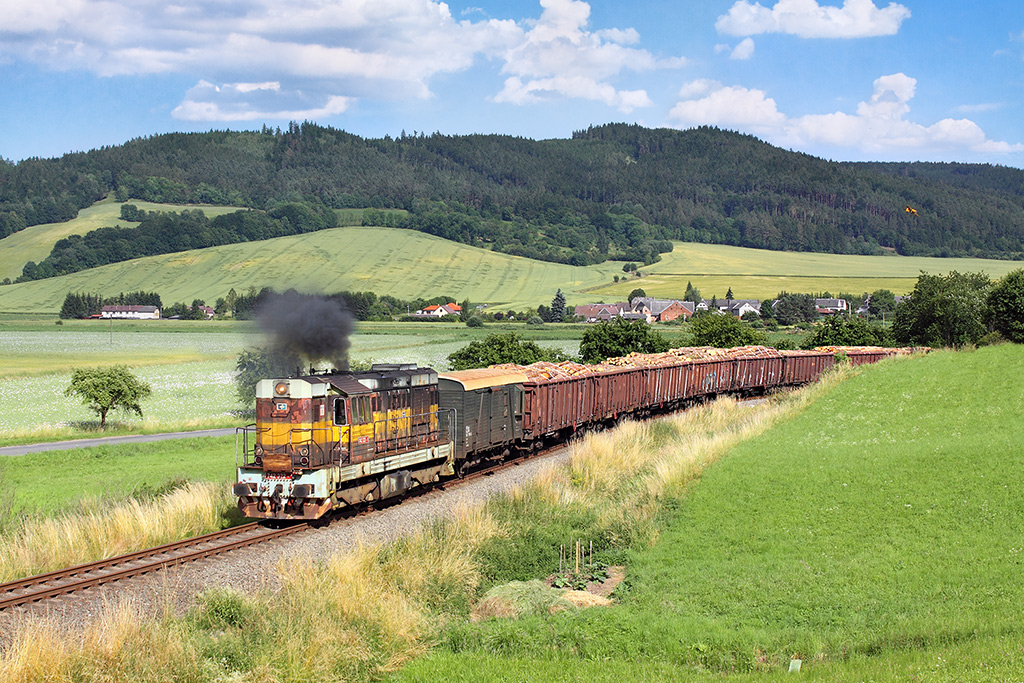

A co dalšího?
Pn 61910 (vlečka Kamenolom Šubířov – Chornice – Moravská Třebová)
návoz štěrku na výluku úseku Moravská Třebová – Městečko Trnávka

Ta Pn61910 mluví dost jasně o sklonových poměrech. :D
rawen
Příspěvky: 1995
Bydliště: Prostějov
Re: Plan kolajiska X
Příspěvekod Dokusan » pon 30 lis, 2015 7:43 pm
A o čem to vypovídá? Jsem v tomhle trochu Mimoň
Dokusan
Příspěvky: 173
Registrován: úte 15 led, 2013 8:48 am
Příspěvekod rawen » pon 30 lis, 2015 7:54 pm
No četl jsem, jak se ze Šubířova stahovalo kamení doslova po pár vozech do Chornice, kde teprve vznikaly vlaky dál. (Samozřejmě, byly i přípřeže a postrky.) Soupravu běžné délky jedna mašina v kopcích neutáhla, resp. nad Chornicí byl zase problém s bržděním. (Podrobněji nevím, železničář nejsem, jen mám něco z článků a vyprávění.)
Tahle fotka je kousek pod Třebovou... třeba potřebovali toho kameňa jen málo. :)

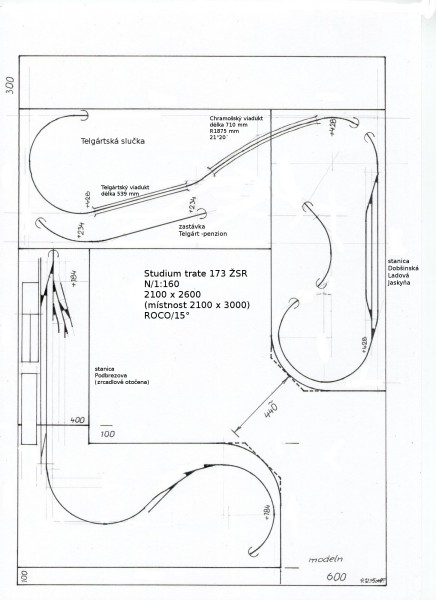

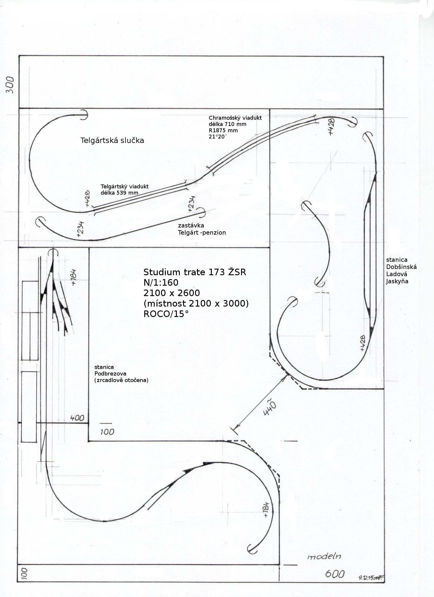

Příspěvekod milan ferdián » stř 09 pro, 2015 6:40 pm
Studium trate 173 ŽSR_N/1:160/ROCO/15°
Telgártská slučka s Chramošským mostem je velmi oblíbené téma slovenských modelářů.Zda je další varianta tohoto oblíbeného tématu.Stanica Podbrezova musela být z prostorových důvodů zrcadlově otočena a někteří z vás budou postrádat jejich železárny.Máte možnost se opět zasnít v mysli,kdy sedíte v kupéčku sedmivozového rychlíku "Horehroniec" tažený brejlovcem :wink: nebo se kochat pohledem překrásnou slovenskou přírodou.
Musím poznamenat,že s kolejivem ROCO se mi výborně pracovalo.Skryťák o devíti kolejích s vratnými smyčkami na obou koncích.Toto kolejiště má jednu zvláštnost a to velké množství spirál. :wink:

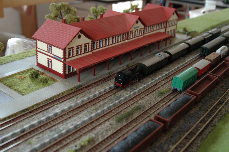

A dole je hotova krasavica staniční budova,jen ji položit na budoucí kolejiště.Zde ji vidíte jak ještě stojí na již dnes zrušeném modulu.
Příspěvekod modeln » stř 09 pro, 2015 10:33 pm
milan ferdián píše:Studium trate 173 ŽSR_N/1:160/ROCO/15°
Milan,musim ta opravit/ako buduci investor,stavitel kolajiska/,modul este fyzicky existuje,ako i cela stanica,ale asi uz nie moc dlho,po Novom roku zacne likvidacia modulov,a presun pouzitelneho materialu na nove kolajisko,zacata stavba Telgartskeho viaduktu,asi este urobim par foto,ako spomienku,na modulove blaznenie.Ale inak ,Dakujem za navrh,sam by som to nedal,darmo,majster je majster.Vrelo doporucujem.

Příspěvekod milan ferdián » čtv 10 pro, 2015 7:44 am
modeln píše:ale asi uz nie moc dlho,po Novom roku zacne likvidacia modulov,a presun pouzitelneho materialu na nove kolajisko,zacata stavba Telgartskeho viaduktu,asi este urobim par foto,ako spomienku,na modulove blaznenie.Ale inak ,Dakujem za navrh,sam by som to nedal,darmo,majster je majster.Vrelo doporucujem.
PS:Budu zalozene web-stranky o stavbe kolajiska :wink:
Nespěchej,dnes při povinné procházce,jsem zkoušel v hlavě poskládat ještě další variantu.Ten tvůj nápad s pozadím se mi velmi líbí,jenže ta tvá místnost není nafukovací. :D
Příspěvekod modeln » čtv 10 pro, 2015 10:42 am
milan ferdián píše:
Milan,to viem velmi dobre,vcera vecer som ju este raz premeriaval,na sirku to uz viac nepojde,musi ostat max.2100,no na dlzku mas este k dobru 30 cm-pri tom usporiadani panelov ako si nacrtol,predlzenie mozes realizovat vpredu/ako je priechod/,no vzadu ako je volna sirka 300 mm,tak to tak musi ostat/je tam pivnicne okno/a obcas ho treba i otvorit,a ked prsi,tak mi tam tade preteka,a tieklo by to na kolajisko/pri silnom dazdi/,tak je to taka poistka.

Příspěvekod Michal Šuhajda » čtv 10 pro, 2015 1:49 pm
Ta stanice za viadukty rozměrově (délka, počet kolejí) i pozicí odpovídá spíš stanici (dnes už pouze zastávce) Vernár, než stanici Dobšinská l'adová jaskyňa. Jinak to vypadá zajímavě. Škoda zastávky Telgárt Penzion, přece jen koleje trochu víc kolmé na horní trať by byly typičtější.

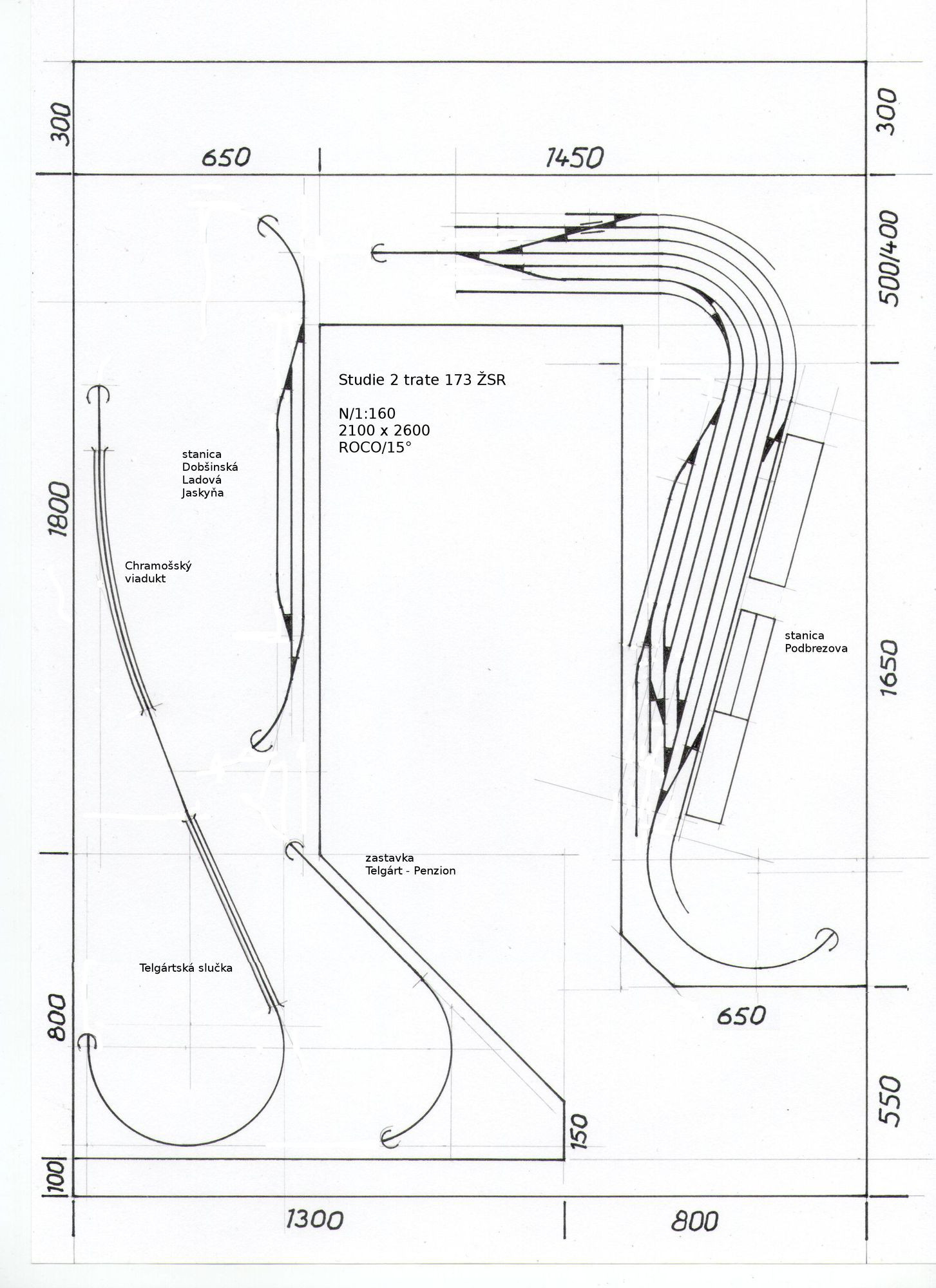

Příspěvekod milan ferdián » čtv 10 pro, 2015 7:47 pm
Michal Šuhajda píše: Škoda zastávky Telgárt Penzion, přece jen koleje trochu víc kolmé na horní trať by byly typičtější.

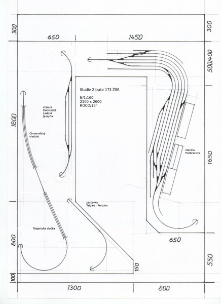

Zkusil jsem zastávku vylepšit ve druhé variantě.Tato varianta se snaží splnit přání modeláře o vytvoření prostoru pro poloplastické pozadí za stanici Podbrezová.
Trasa:
Banská Bystrica - skrytá
Podbrezová - viditelná
Brezno - skrytá
Telgárt penzion - viditelná
Dobšinská Ladová Jaskyňa - viditelná
Margecanyy - skrytá
Příspěvekod modeln » čtv 10 pro, 2015 8:38 pm
Milan,aj zajtra sa pojdes prejst? :lol: ak hej,tak verim tomu ze mi hodis dalsi navrh.No k tomuto,paci sa mi to,no skresaj skrytaky,bohate bude stacit jeden,momentalne mam k dispozicii len 7 suprav,a ked pozeram na Podbrezovu ,tak ich moc do skrytakov neostane,nehovorim ze hore v Dobsinej bude jeden stat.A na druhej strane,budem musiet poriadne zatriast penazenkou alebo manzelka? :P Uz aby som zacal dokupovat vyhybky,napis mi kolko ich budem potrebovat-aspon priblizne,napis SZ.
