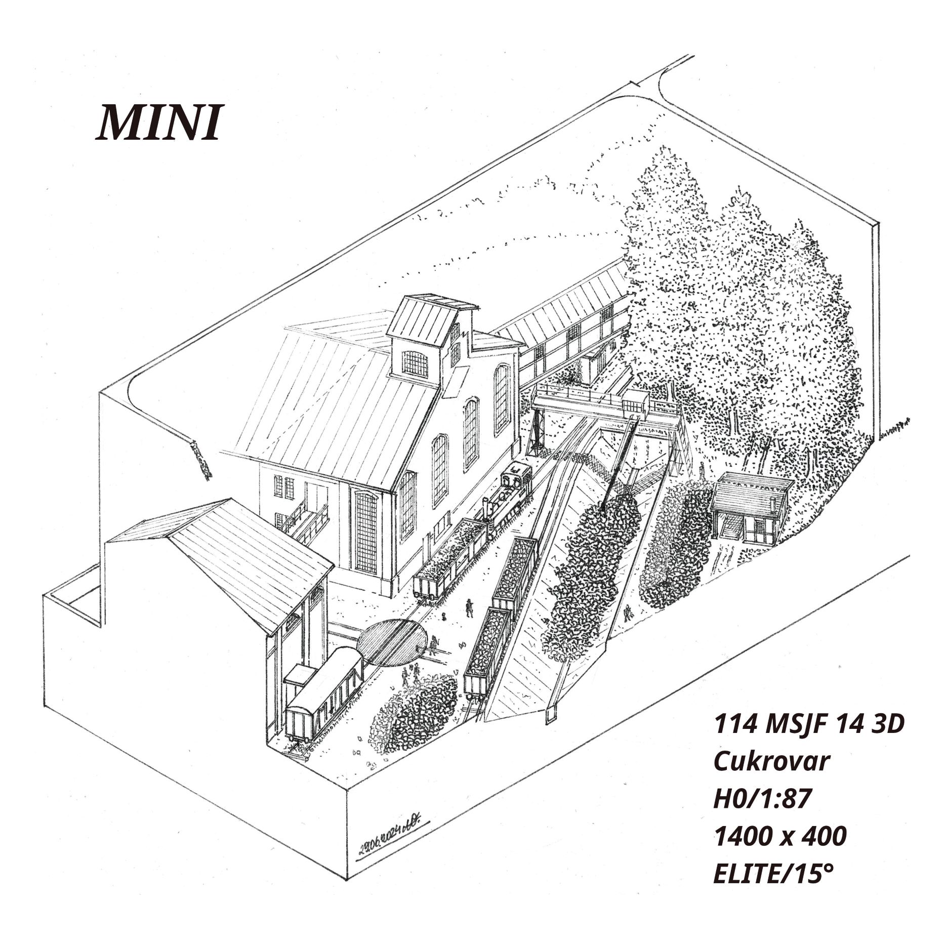

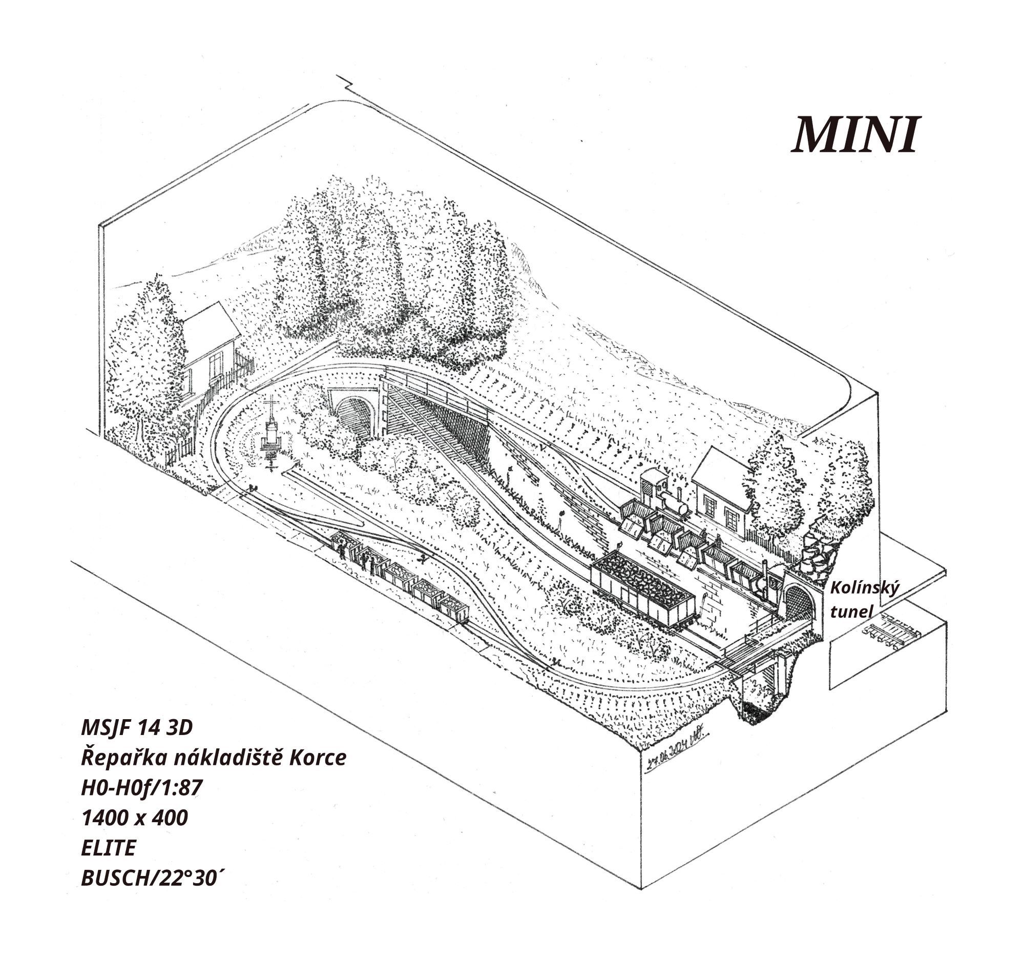

Příspěvekod milan ferdián » čtv 27 čer, 2024 10:45 am
Konečně se blíží prázdniny a doba dovolených. .....opět jen tak. -m-

Příspěvekod Střelec » pát 28 čer, 2024 4:52 am
Hezoučké. Ona by vlastně stačila jen tahle půlka - obsahuje vlastně jedno celé malé kolejiště. Pokud bych zobrazenou půlku natáhl na metr, protáhly by se staniční koleje H0f drážky a vlevo by mohla být celá usedlost a ne jen půlka napasovaná na kulisu. Bylo by dost místa na H0 úvrať v tunelu/za kulisou a dostatečná délka kolejí pro krátkou páru (variace na dvounápravovou Kraussku, nebo 310.0 a dva Ul.

Příspěvekod milan ferdián » sob 29 čer, 2024 11:41 am
Na vysvědčení to sice není, protože je to jen tak :wink: .-m-

Příspěvekod rawen » sob 29 čer, 2024 6:40 pm
Ahoj Milane,
mohu se zeptat, zda existuje nějaká předloha tohoto uspořádání? Jde mi hlavně o polohu splavu a jeho technické řešení "hned u koleje".
Díky, Radek

Příspěvekod milan ferdián » ned 30 čer, 2024 8:22 am
rawen píše:Ahoj Milane,
Díky, Radek
Ahoj Radku, prošel jsem hodně podkladů o cukrovarech a jejich plány a záleží, jak který cukrovar měl technicky řešený řepný splav. To co vidíš na obrázku, bylo běžné v cukrovarech (bavíme se o koleji u řepného splavu/zdroj "Řepařské dráhy", autor Jiří Strnad, str.173) a například v cukrovaru v Dolní Cetně měly něco na způsob betonového plotu cca ve výšce 1,1 m nad řepným splavem. Důležitým nástrojem pro vykládku mimo ruční byla ELFA (zdroj "Svět velké a malé železnice" číslo 4 (24) listopad 2007/ str.2 až 19/CORONA).
Obrázek cukrovaru je z prostorových důvodů velkou zkratkou. Chybí tam ještě kolej do vápenky se substrátem vápenec, lokomotivní remíza pro cukrovarskou lokomotivu, kolej pod řízkovou dráhou (transporter+rampa), kolej k nakládce saturačních kalů, škváry, samotné kolejiště cukrovaru a další.
-m-

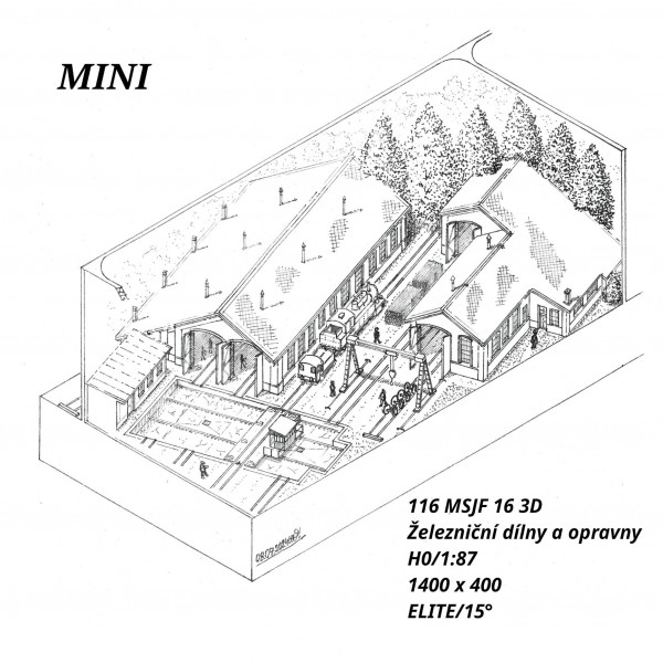

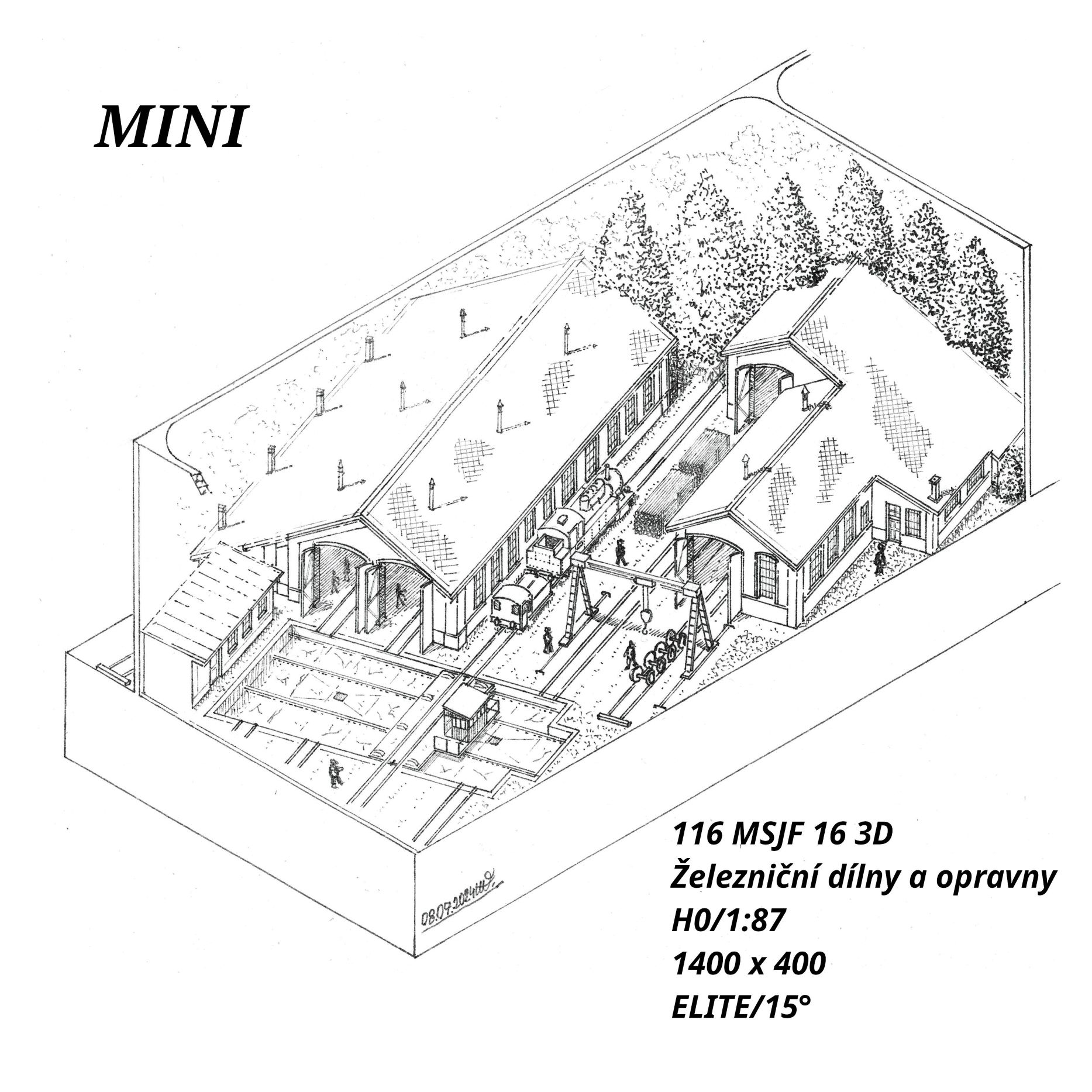

Příspěvekod milan ferdián » úte 09 črc, 2024 8:20 am
Letní lenošení, jen tak :D . -m-
Varování :
Pohled 3D obsahuje optické klamy.
Re: Naše sny I.
Příspěvekod Ivan » úte 09 črc, 2024 11:20 am
Hmmm, ještě že můj projekt MSJF v TT má do realizace ještě tak rok až dva. Materiál je, ale když vidím nové planky, počkám a přehodnotím.
AD optický klam, našel jsem :wink:
Příspěvky: 2496
Re: Naše sny I.
Příspěvekod workous » stř 10 črc, 2024 6:29 pm
A hrom do bubnu....to je parádička Milane, jsi kouzelník

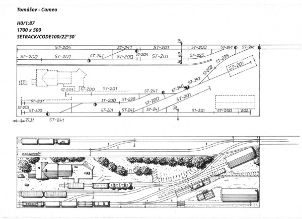

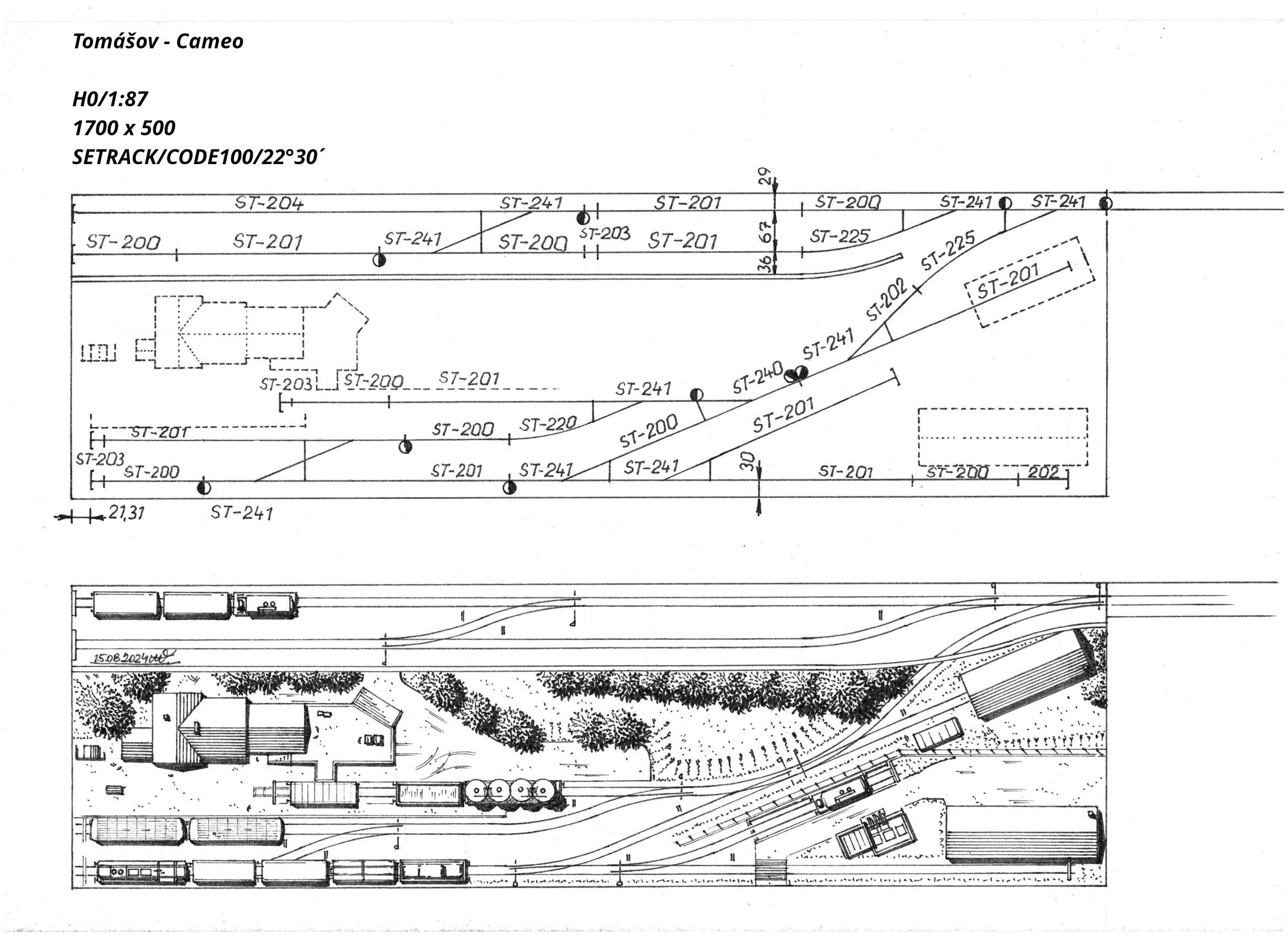

Příspěvekod milan ferdián » pát 23 srp, 2024 10:54 am
První pokus o "Cameo". Kolej napravo, která bude při neprovozu sklopená, má délku 60,0 cm. Kdo nezná geometrii kolejiva "SETRACK", nechť se zdrží komentářů. -m-
