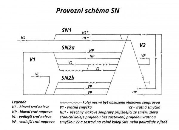

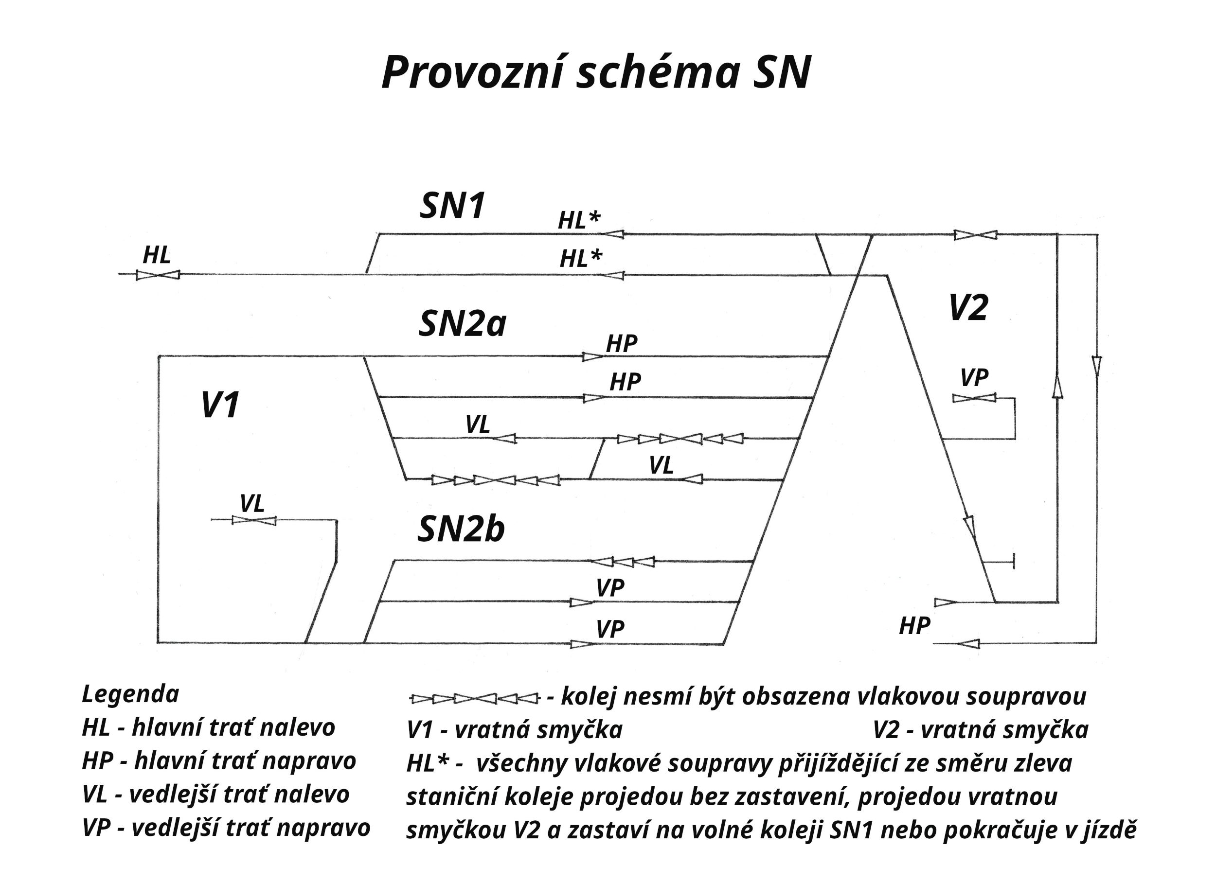

Osmička - SN Provozní schéma
Jaké provozní možnosti se nabízejí modeláři ?
-m-

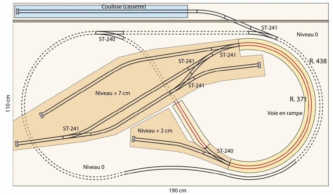

Příspěvekod hank » pát 23 pro, 2022 2:07 pm

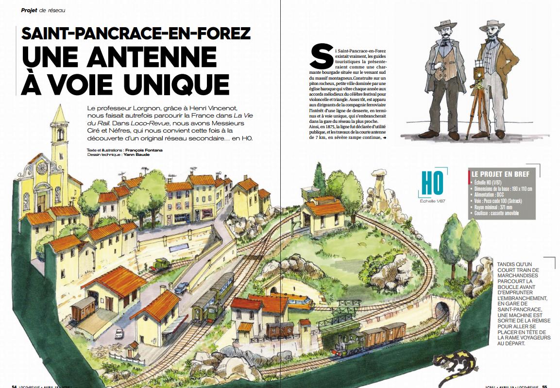

U těch Francouzů se občas dají najít pěkné perly.
Třeba tohle:
Saint-Pancrace-en-Forez. Haut Forez je pohoří v rázovité francouzské oblasti Auvergne, ale taky to znamená kopat, vrtat, narazil jsem i na překlady šachta nebo studna, což se mi líbí mnohem víc: Svatý Pankrác ve studni... (Nicméně prvokřesťanský mučedník Pankrác byl podle životopisů svatých zcela tuctově sťat v Římě ve věku 15 let, takže tudy asi cesta ke správnému českému překladu nepovede.) Každopádně přívlastek en-Forez má více francouzských místních jmen.
Kolejové schéma je tady:
Velikost H0, rozměry 190x110 cm, kolejivo PECO code 100.
Na kolejišti by nebylo nic tak zvláštního, kdyby nebylo té propojky, která kromě provozu point-to-point mezi skrytým a viditelným nádražím (oběma koncovými) umožňuje i kroužení po oválu, což je zřejmé ze zjednodušeného schématu:
Ještě zdroj: Loco Revue č. 861 z dubna 2019, str. 54 ad.
Příspěvky: 6975

Příspěvekod hank » pát 23 pro, 2022 7:09 pm
Tak já k tomu ještě přihodím perspektivní obrázek:

Příspěvekod milan ferdián » sob 24 pro, 2022 9:35 am
Příjemná ochutnávka. Mě se líbí ty jejich neumělé pohledy na kolejiště. Člověk vidí ve 3D :D , jak kolejišťátko vypadá i s těmi doplňky. Tady mlok, minule myšky. Takových bonbónků je tam více, jak Jindřichu píšeš :wink: .
-m-
Re: Plan kolajiska XVII
Příspěvekod jafobe » sob 24 pro, 2022 10:30 am
I mě se ty jejich kresby líbí, Zjednodušené bez pracného odměřování a přitom to dokáže vykreslit jak to bude vypadat. A sem tam nějaké to zvířátko? Nevím jestli za tím není i něco víc...

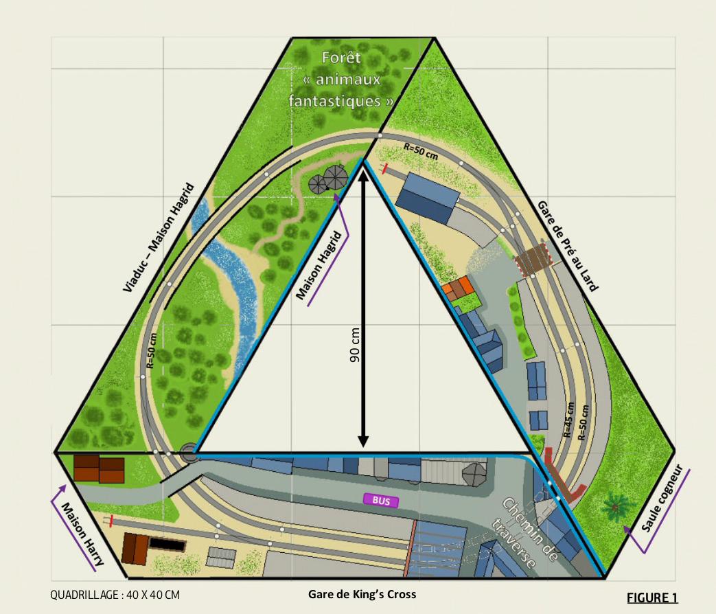

Příspěvekod hank » úte 27 pro, 2022 8:43 pm
V červenci ještě pořád letošního roku 2022 vyšel časopis Loco Revue jubilejního pořadového čísla 900. Francouzi to oslavili jak se patří - přehršlí plánků kolejišť.
Jedním z kolejišť je i - řekli bychom - segmentové kolejiště s motivy z knih J. K. Rowlingové. Skládá se ze tří diorámat/segmentů formátu 175x40cm, které lze spojit do nepravidelného oválu na ploše rovnostranného trojúhelníka vepsaného do čtverce o rozměrech 170x170 cm.
Velikost H0 (nebo britská 00 v měřítku 1:76), kolejivo PECO Setrack code 100. "Jižní" segment představuje nástupiště 9¾ na nádraží King's Cross, "severozápadní" obsahuje viadukt, Hagridův dům (fr. Maison Hagrid) a v severním cípu les fantastických zvířat (forêt d'animaux fantastiques), "severovýchodní" zastávku v kouzelnické vesnici Prasinky (francouzsky Pré-au-Lard - doslova něco jako špeková louka), kde zastavuje vlak do Bradavic; věc na "jihovýchodním" okraji tohoto segmentu zvaná francouzsky Saule cogneur není nic jiného než vrba mlátička.
A kdo příběhy Harryho Pottera zrovna nežere, může si pro segmenty zvolit jakákoli na sebe navazující témata.
Enjoy! Nebo vlastně spíš: Profitez!
(A na stará kolena ještě začnu litovat, že neovládám francouzštinu... Díky bohu za ty internety.)
Příspěvky: 6975

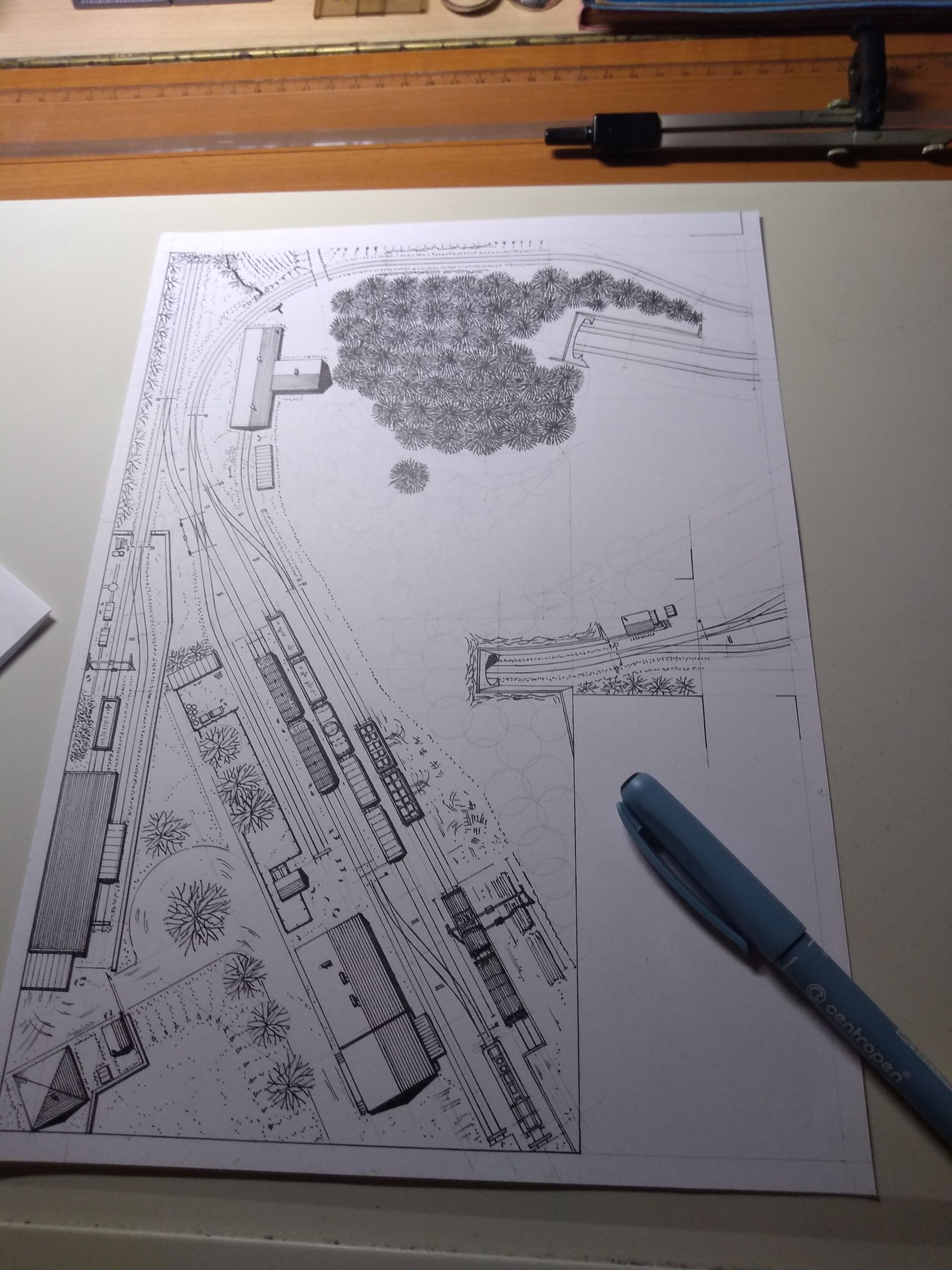

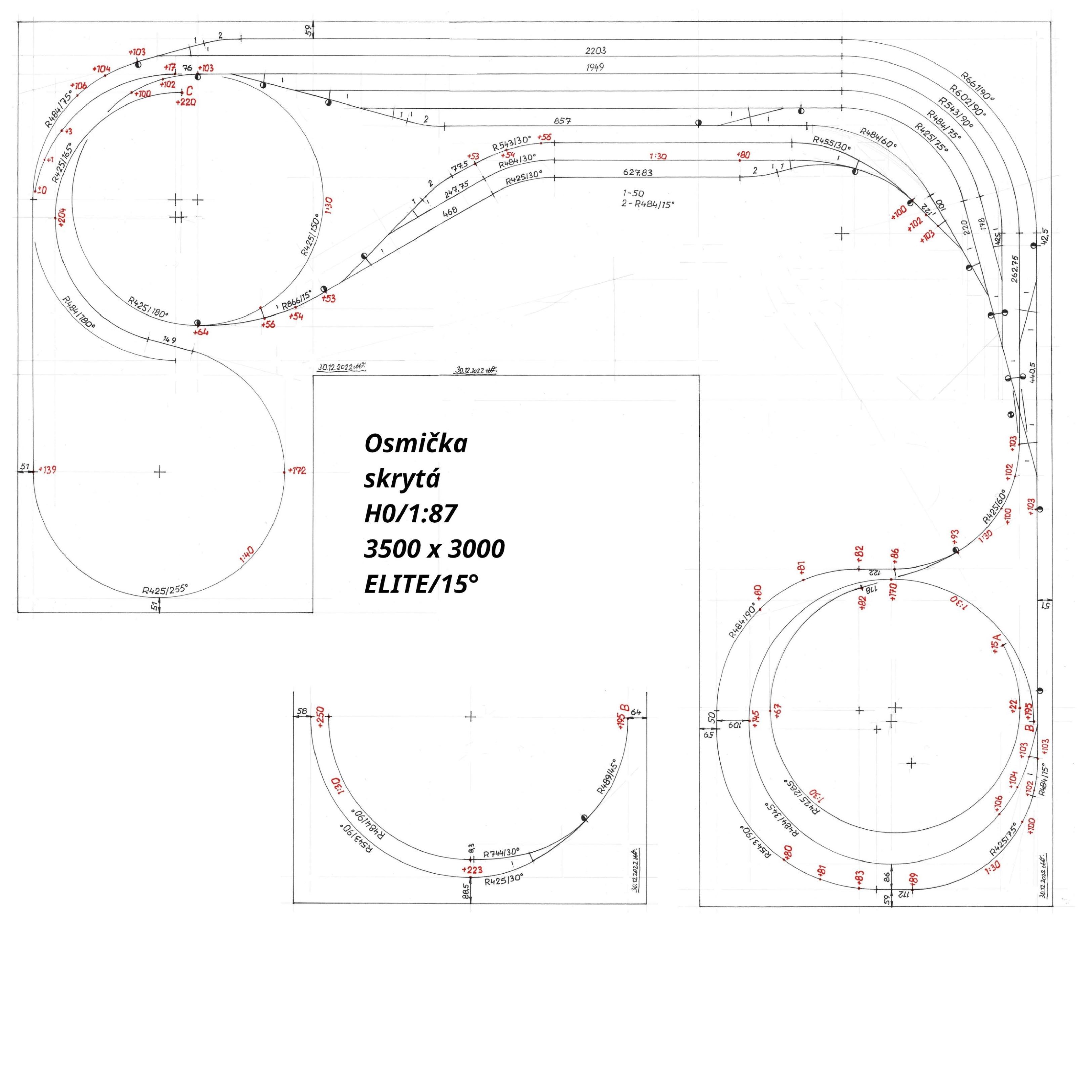

Příspěvekod milan ferdián » pát 30 pro, 2022 1:24 pm
Poslední letošní výkres aneb rozloučení se starým rokem. Ani se nechce věřit, že dnes uplynulo už 15 let co tu jsem, ikdyž vím, že hodně z vás je tu déle než já :wink: .
Tak šťastný Nový rok 2023, ať žijou bublinky a silvestrovské pochoutky :mrgreen: .
-m-

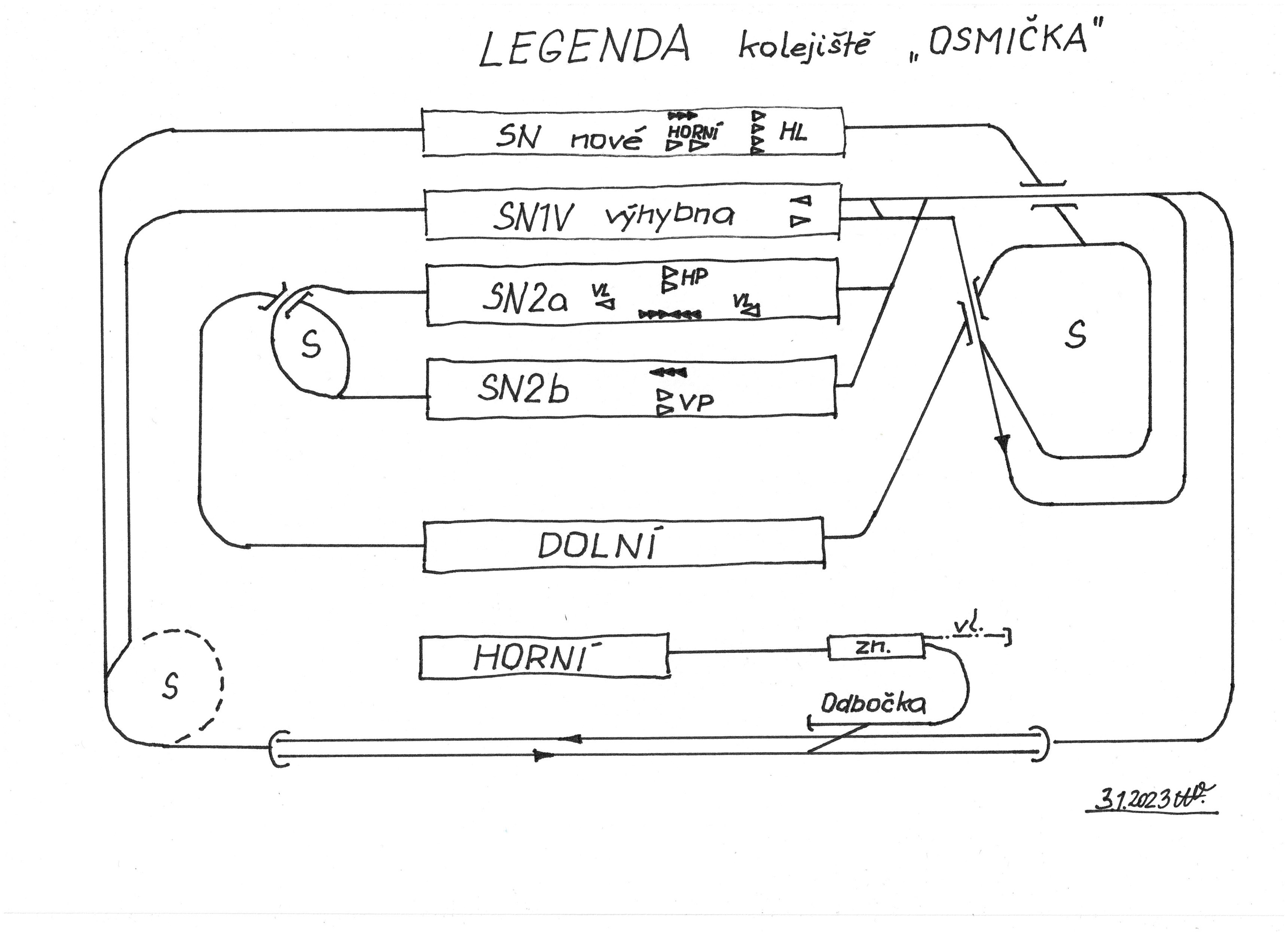

Příspěvekod milan ferdián » úte 03 led, 2023 2:21 pm
Musela být provedena úprava kolejiště po otočení odbočky o 180° do stanice "HORNÍ".
-m-

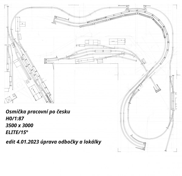

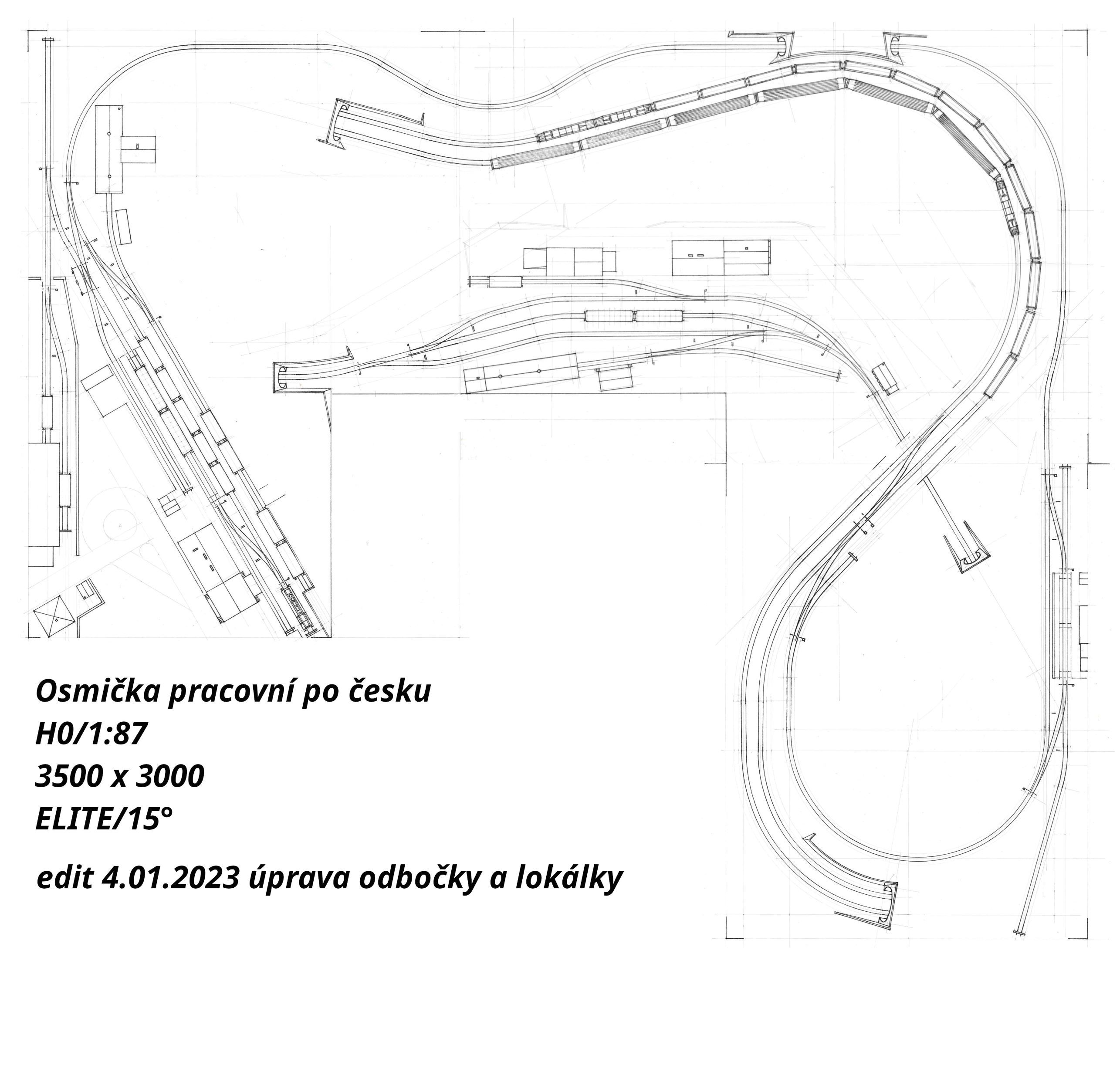

Příspěvekod milan ferdián » stř 04 led, 2023 10:52 am
Provedena úprava otočení odbočky o 180°a nové napojení lokálky.
- nalevo - stanice Horní
- uprostřed dole - stanice Dolní
- napravo dole - zn.Lipová Jeskyně
-m-

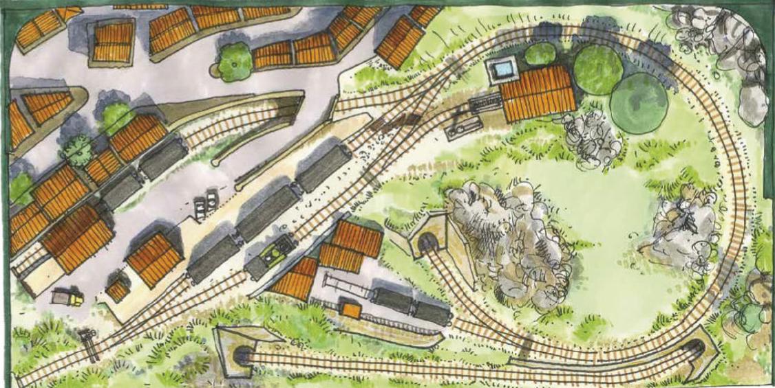

Příspěvekod milan ferdián » stř 04 led, 2023 3:44 pm
Navazuji na hanka. Něco na pozlobení N-kařů. Nákladní doprava v průmyslovém areálu. Mimochodem, za mostem je zrcadlo :mrgreen: .-m-
LOCO REVUE 784 DIORÁMA N/1:160 PECO/CODE055/10°
