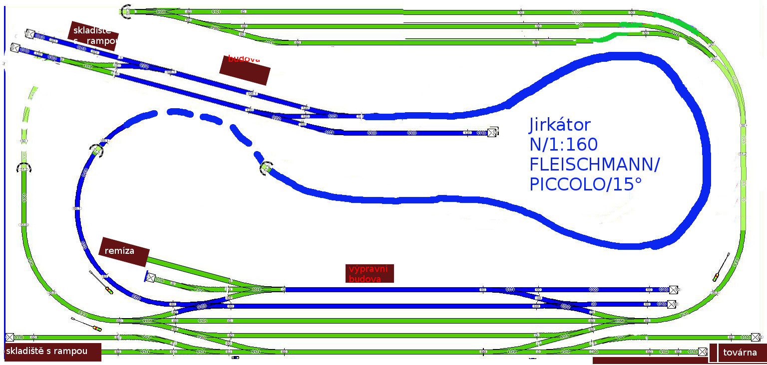

Re: Jirkátorovo kolejiště 1500x750 N
Příspěvekod milan ferdián » ned 24 kvě, 2020 11:00 am
Jirkátor píše:Hopeter, díky ;)
Tohle vlákno bude na dlouho. Nejdřív potřebuji udělat tlustou čáru pod částí návrh, pak začít nakupovat koleje. Postupně přejdu do další etapy a to zapojení.
Podle tvých dalších příspěvků /3D pohled/, jsi už tlustou čáru pod část návrhů, udělal. Skvělé, jestli dovolíš, pod názvem "Jiříkov", zařazeno - Dětské kolejiště - , si zpracuji námět podle sebe a kolejiště zařadím do IX.dílu. Kolejivo FLEISCHMANN/PICCOLO, supr pro mne. Díky předem.
-m-
Příspěvky: 12206
Příspěvekod Jirkátor » ned 24 kvě, 2020 11:05 am
Bude mi ctí. Můžeš mi pak ukázat, jak jsi to upravil?
Jirkátor
Příspěvky: 1317
Bydliště: Veselí nad Lužnicí
Příspěvekod milan ferdián » ned 24 kvě, 2020 11:07 am
Děkuji, k vidění bude v IX.díle :wink: .
-m-
Příspěvky: 12206
Příspěvekod milan ferdián » ned 24 kvě, 2020 1:44 pm
Aby jsi neřek, je to jen nástřel. Především jsem odkryl skryté nádraží. Skoro u všech dětských kolejišť to tak dělám. Vizuální kontrola je nejlepší. Dále, jde vidět, že neznáš geometrii kolejiva, protože tak jak jsi vyvedl koleje z pseudoobloukové výhybky se sice dá, ale je to neprůjezdné :mrgreen: . Musíš pokračovat esíčkem, aby jsi se dostal na rozteč os kolejí. Dále, každá výhybka má svůj obloukový protikus R430/15°. Dodržovat.
Hlavní stanice
Skladiště s rampou jsem umístil nalevo dole a naproti vpravo továrnu. Remíza se zásobovací koleji nalevo nahoře. Hodíme virtuálně výkolejku a máme dopravní kolej. Celkově jich máme čtyři, dost pro křižování nebo předjíždění. Posun, továrna, skladiště s rampou a je tam místo úplně dole i na volnou skládku. S umístěním skladiště s rampou bude řada lidí remcat, hlavně Vladimír :mrgreen: a pan učitel Zuska z nebíčka nade mnou přimhouří určitě oko :wink: .
Koncová stanice
Klasika. Trochu je mi záhadou na co je u tebe ta kusá kolej v koncové stanici. Spíše ji u sebe přehodím.
Ohledně dvojkolejky , plánky už dávno existují a jsou zařazeny do kategorie "Dětské".
-m-
Příspěvekod HonzaM » ned 24 kvě, 2020 2:41 pm
milan ferdián píše:Hodíme virtuálně výkolejku.
Milane, můžeš prosím objasnit co máš tímhle na mysli?
Příspěvekod Jirkátor » ned 24 kvě, 2020 4:59 pm
milan ferdián píše:..Dále, jde vidět, že neznáš geometrii kolejiva, protože tak jak jsi vyvedl koleje z pseudoobloukové výhybky se sice dá, ale je to neprůjezdné :mrgreen: . Musíš pokračovat esíčkem, aby jsi se dostal na rozteč os kolejí...
Toho že mi tam nevychází osová vzdálenost, jsem si vědom, ale při stavbě budu používat flexi kolejivo a bude tam to esíčko a tím i 3 cm mezi osami kolejí.
S tím šturcem v horní stanici pořád ještě zápasím. Kdoví jestli tam vůbec bude.

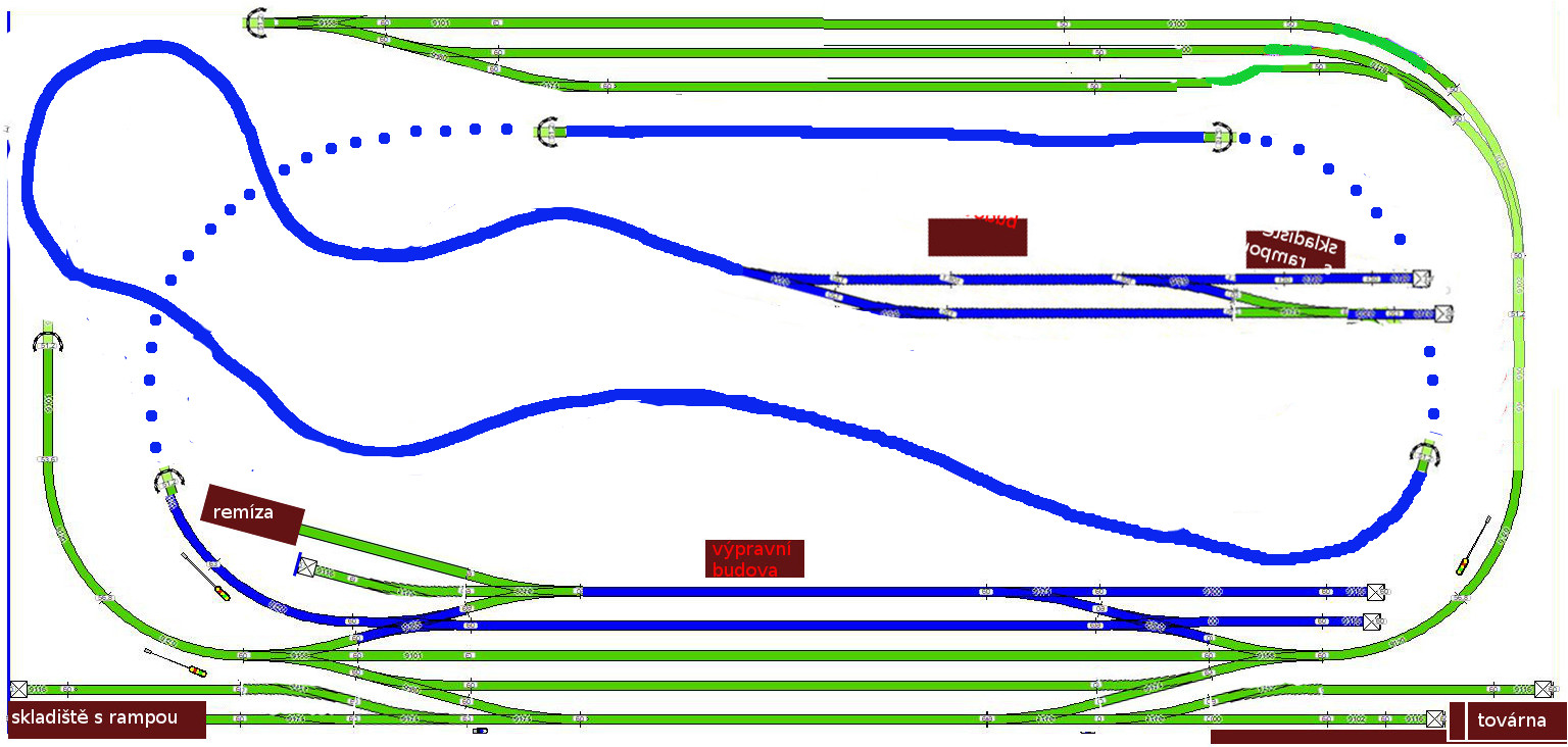

Příspěvekod milan ferdián » ned 24 kvě, 2020 6:00 pm
Jiná varianta, trošičku vyšší :wink: .
