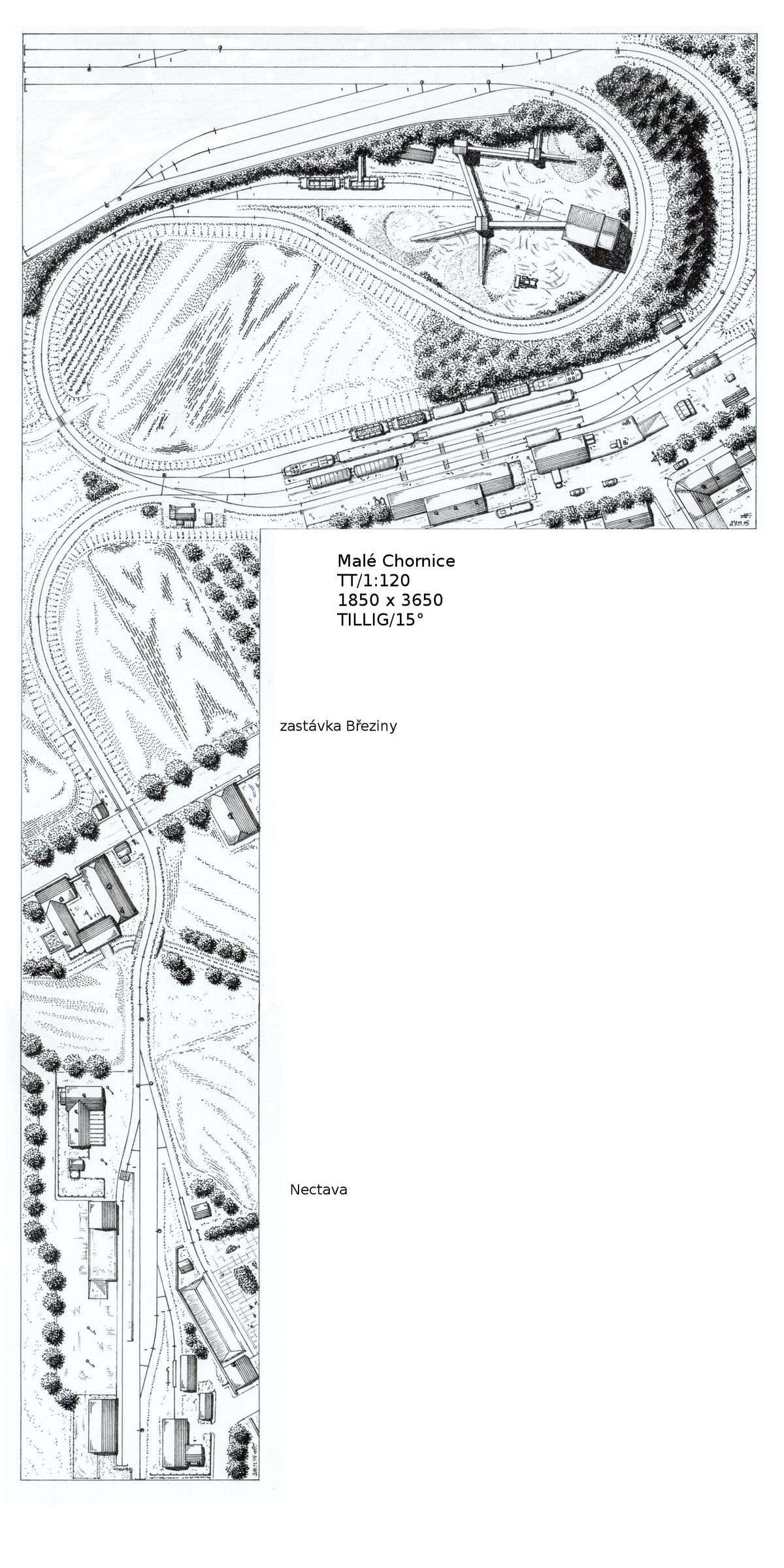

Příspěvekod milan ferdián » sob 28 lis, 2015 2:27 pm
žst.Malé Chornice TT/1:120 1850 x 1250 TILLIG/15° (bez přídavných panelů)
Přání:
- hlavní panel/plná deska -
- osobní souprava Brejlovec + 3 x "Ypsylóny" -
- nezávislý provoz na samostatném panelu bez přídavných dílů -
Už jenom první dvě přání,rozhodovaly o určité možnosti při tváření reliéfu kolejiště.Plná deska nedávala šanci na klasický skryťák.Ovál jsem zavrhl,protože co by bylo vidět.Stanici,kousek nalevo a napravo širou trať.Tak jsem zvolil tvar falešné smyčky.Jak vidíte skryťáky jsou samostatné na žádost modeláře.Ikdyž kapacita obou skryťáku se zda malá,při šikovné organizaci provozu,jsou schopny pojmout čtyři vlakové soupravy.Musí se dávat jen pozor kam bude vjíždět ve druhém skryťáku osobní vlak.
Vlečka do pískovny/štěrkovny jsou obohacením provozu.Jistě se vám bude zdát,že vlečka a traťová kolej je příliš blízko stanice.Při zachování základního poloměru R310 a délky osobního vlaku nebylo zbytí.Proto mezi vlečku a stanici a dále obou konců širých tratí je vložena stromová kulisa.Pevná kulisa je navržena mezi skryťáky a zbytkem viditelné části kolejiště.
Na hlavní panel bude připojeny další panely z plného materiálu.
Lokálka pokračuje přes zastávku Březinky a končí v ve stanici Nectava.Stanice Nectava má jen jednu dopravní kolej,druhá kolej manipulační slouží jen pro objezd vlakových souprav.Horní kusá kolej manipulační se skladištěm s rampou,volná skládka a končí na vlečce hospodářského družstva "Včela".Dolní kolej je vlečka do cukrovaru,kde vidíme jen vykládkový žlab pro cukrovou řepu.Nedílnou součástí stanice je lokomotivní remíza se základním zbrojením.

Příspěvekod Rocky_MK » sob 28 lis, 2015 4:13 pm
No já nevím. Plánek je to hezký a originální, ale ta odbočná trať je už tak hodně krátká - a ještě tam cpát zastávku? :) Ale jestli je to tak na přání, tak mlčím :)

Příspěvekod milan ferdián » sob 28 lis, 2015 4:16 pm
Rocky_MK píše:No já nevím. Plánek je to hezký a originální, ale ta odbočná trať je už tak hodně krátká - a ještě tam cpát zastávku? :) Ale jestli je to tak na přání, tak mlčím :)
Ano.....
Re: Plan kolajiska X
Příspěvekod Dokusan » sob 28 lis, 2015 4:42 pm
Tak ta zastávka tam být může a nemusí. Navíc o délce "panelu" se zastávkou/širou tratí není zatím rozhodnuto.

Příspěvekod Rocky_MK » sob 28 lis, 2015 6:55 pm
Já si myslím, že tam patří nějaký prvek optického oddělení. Za tou odbočkou do koncové stanice bych udělal zalesněný kopec a trať by jím mohla procházet v zářezu.
Rocky_MK
Příspěvky: 1092
Příspěvekod milan ferdián » sob 28 lis, 2015 7:35 pm
Rocky_MK píše:Já si myslím, že tam patří nějaký prvek optického oddělení. Za tou odbočkou do koncové stanice bych udělal zalesněný kopec a trať by jím mohla procházet v zářezu.
Pravdu sice máš,ale jak psal Dokusan,zatím sám ještě neví.Projekt totiž měl skončit bez koncové stanice Nectava.Stanici jsem dokresli navíc,protože jsem jaksi nechtěl skončit se širou tratí na hraně panelu.Proto tam je i tá zastávka Březiny.
