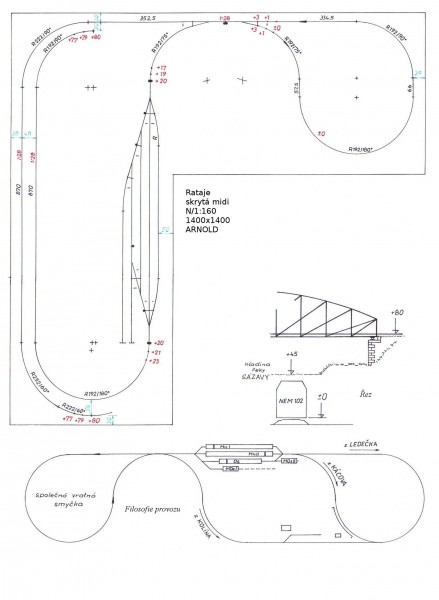

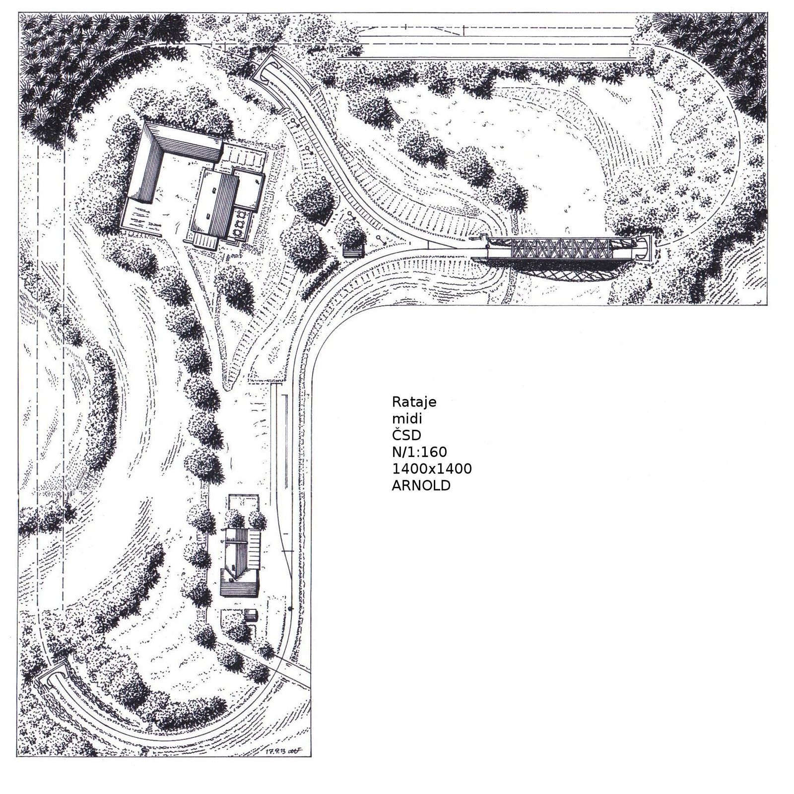

Příspěvekod milan ferdián » stř 18 zář, 2013 9:27 am
Rataje midi ČSD N/1:160 1400x1400 "L" ARNOLD

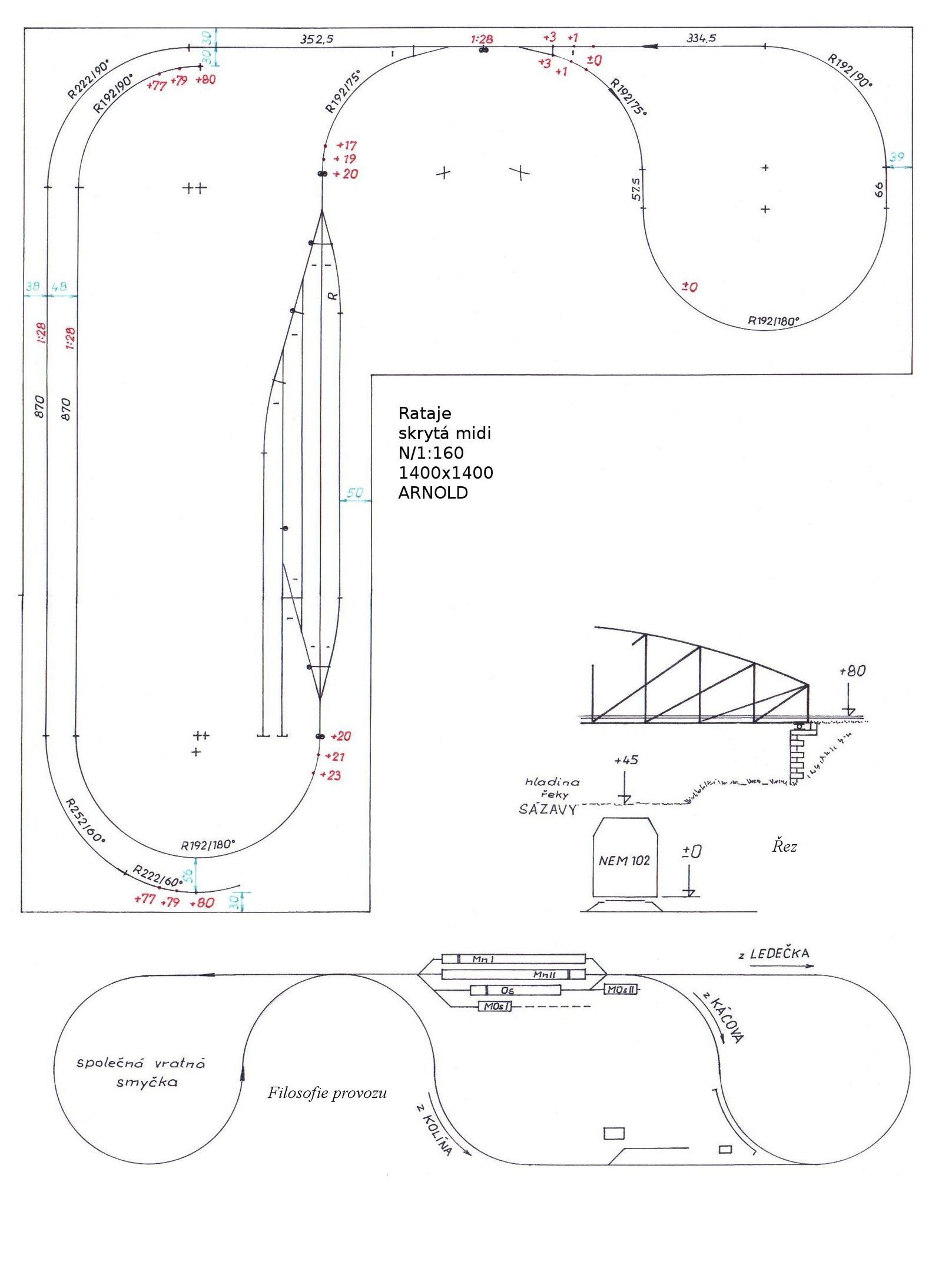

Příspěvekod Rozsíval Jaroslav » ned 22 zář, 2013 5:11 am
Vrhl jsem se na obrázek, pokud to někdo bude stavět, vypadá to dobře, to bude ježděníčko :) . Jenom jsem nemohl najít, kam vede ten vjezd do tunelu vlevo nahoře. Po přečtení textu jsem zjistil, že nás Milan napíná jak malé trenky va velkém pozadí a druhou smyčku dodá později. Jsem zvědavý, jak to Milan vyřeší, protože pod vjezdem do tunelu by měl mít koleje z už nakreslené smyčky. Nechám se překvapit.
Jarda
HO - analog
Rozsíval Jaroslav
Příspěvky: 166
Registrován: stř 25 úno, 2009 8:12 am
Bydliště: Prostějov
Re: Plan kolajiska VII
Příspěvekod milan ferdián » ned 22 zář, 2013 6:41 am
Rozsíval Jaroslav píše:Vrhl jsem se na obrázek, pokud to někdo bude stavět, vypadá to dobře, to bude ježděníčko :) . Jenom jsem nemohl najít, kam vede ten vjezd do tunelu vlevo nahoře. Po přečtení textu jsem zjistil, že nás Milan napíná jak malé trenky va velkém pozadí a druhou smyčku dodá později. Jsem zvědavý, jak to Milan vyřeší, protože pod vjezdem do tunelu by měl mít koleje z už nakreslené smyčky. Nechám se překvapit.
Jarda
Milý Jardo,komplet skryťák zde již byl zveřejněn :D

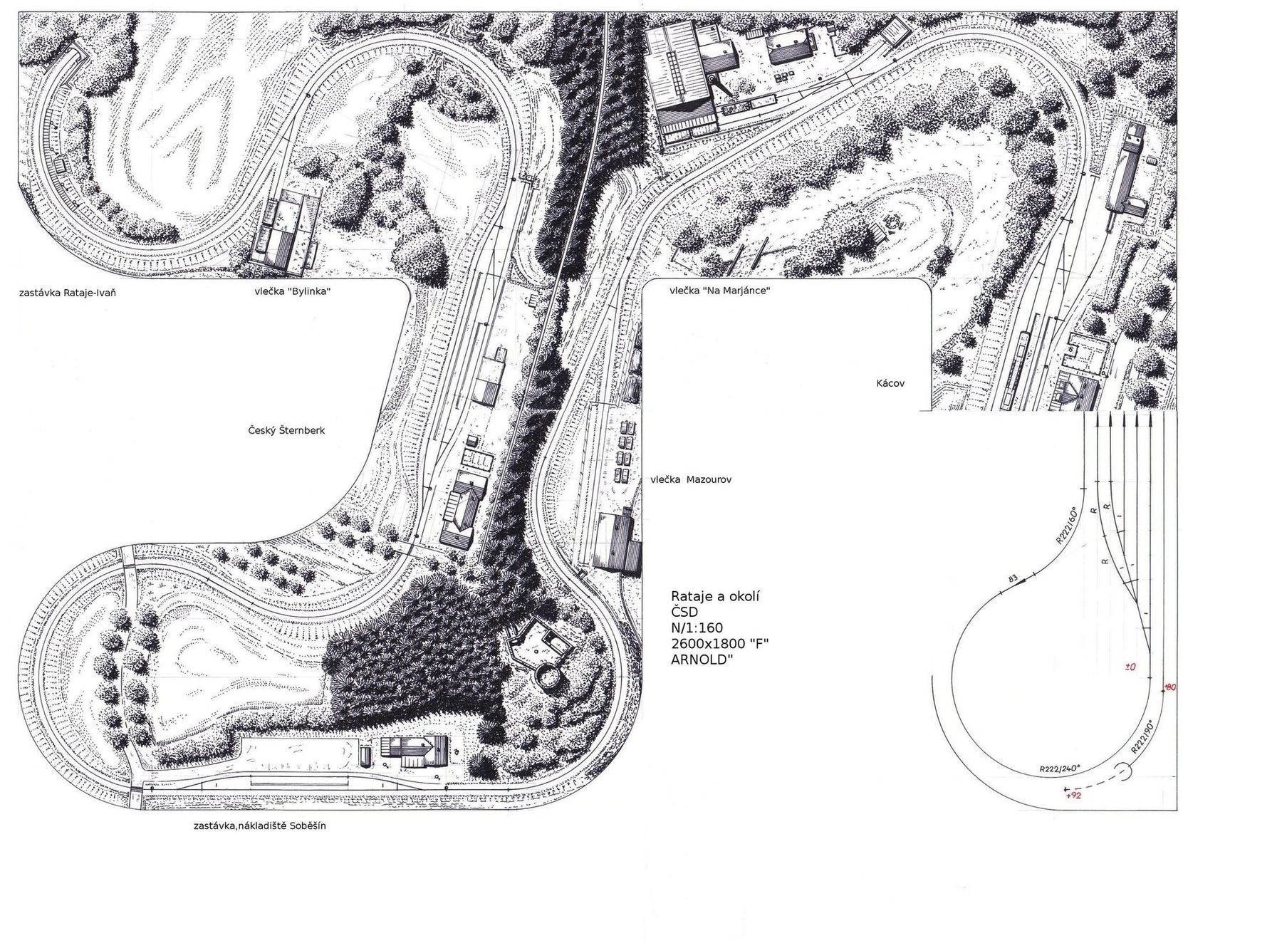

Příspěvekod milan ferdián » ned 22 zář, 2013 5:36 pm
Rataje a okolí ČSD N/1:160 2600x1800"F" ARNOLD
........podzimní slunce problesklo oblohou,jak jsme vyjeli z lesa a zastavujeme.Stanice Český Šternberk nás vítá omšelý nápis na budově a silueta hradu v dáli jen potvrzuje náš cíl cesty..........
Viditelná část,kapka po kapce.. :wink:
