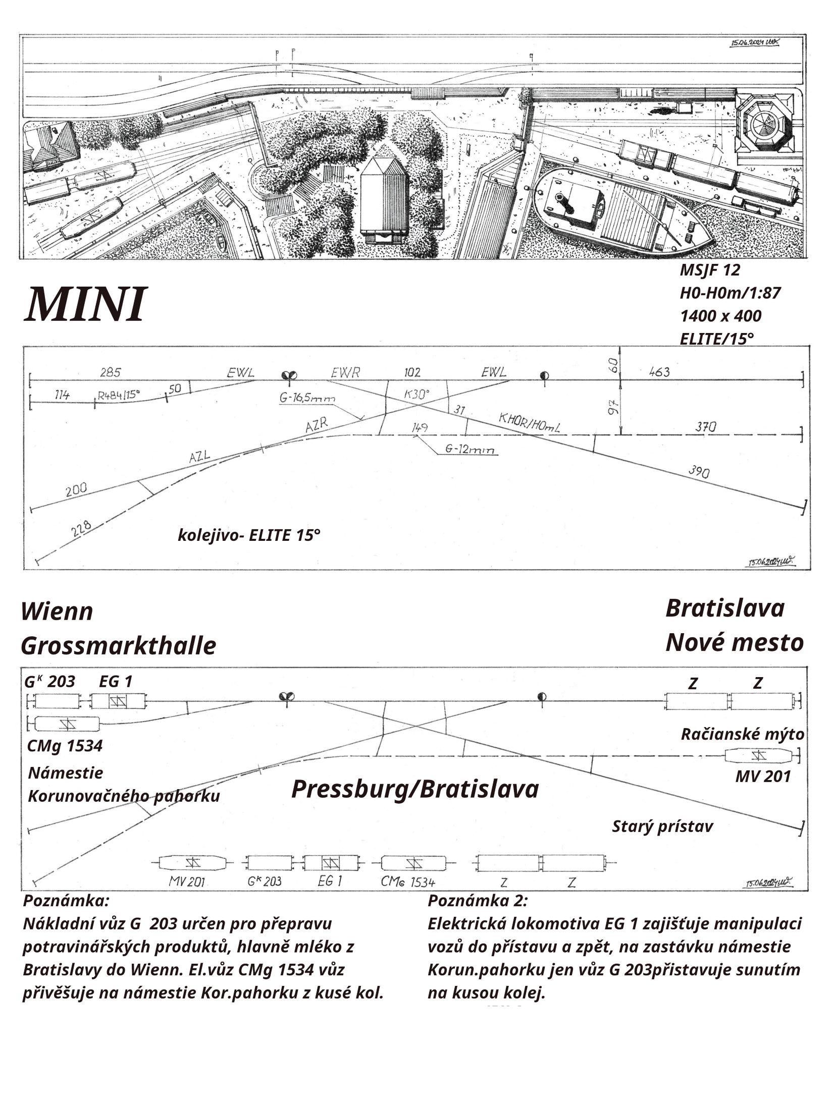

Příspěvekod milan ferdián » sob 15 čer, 2024 4:13 pm
:lol: :lol: :lol: No, asi tak a díky. -m-

Naprosto úžasné!

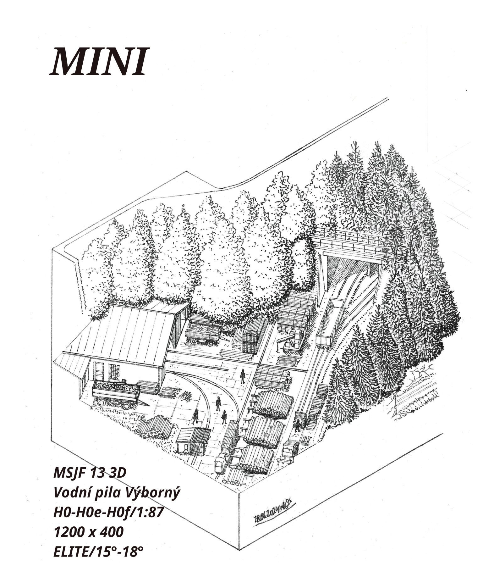

Příspěvekod milan ferdián » úte 18 čer, 2024 11:40 am
Fox píše:Nojo, Milan a prázdniny? Haha, bez tužky nevydrží déle než týden (naštěstí).
Mám prázdniny a bavím se jen tak :D :wink: (nemám závazky) -m-

Tohle je hodně cool Milane, krásně se bvaíš, díky Ti ! :-)

Tři rozchody a minimálně dvě patra. To už je docela nářez. A to je jenom první půlka. Na té druhé půlce bude důl, že je to druhé patro tak hluboko?

Mě se to líbí. I přes 3 rozchody furt snadněji realizovatelné na ploše cca 0,5m2, nežli, jak definoval kolega Zlámalík polovina Švýcarska :D :D

Supr i jako dioráma, v TT je to i s tím mostem cca 30 x 50 cm, parádní kousek.

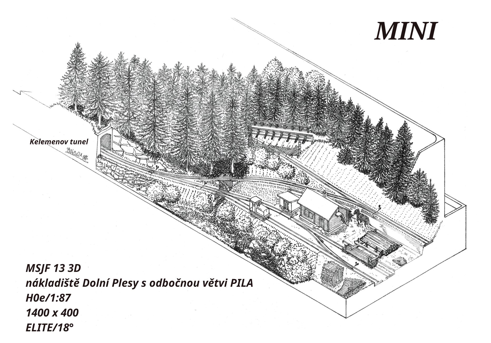

Příspěvekod milan ferdián » stř 19 čer, 2024 7:23 pm
Ó díky :wink: . V nicnedělání pokračuje v podobě jen tak :wink: .-m-

Takže to je pěkná porce H0e, trochu H0f (stačila by imitace) a jednu splítkovou a jednu H0 výhybku pro ne příliš mnoho H0. Předpokládám dvě lokomotivy, dvě dvojice oplenů a maximálně šest malých vozíků pro H0e, dva až čtyři vozy (v závislosti na velikosti) a jednu malou lokomotivu pro H0. Kolbenka na pojezdu Roco nebo örensteinka by tomu slušela (gebuska je nudný standard), pro H0 pak prasátko, nějaká dvounápravová krausska, případně 310.0 (v závislosti na epoše).
A hodně zajímavě by to vypadalo v zimním provedení, pěkně pod sněhem.

Kolejové schéma je přesně Malá Paka zrcadlově - to abych snad uplatňoval autorský práva :lol:

Hmm, tak to jsem si neuvědomil, naštěstí ty máš normálněrozchodnou a já úzkorozchodnou. -m-

No já na to koukám, jak to tam máš pěkně poskládaný, taková idylická stanička, pak koukám blíž - hmmm, kolej za budovou, z ní výhybka "proti srsti", pěkné - hele, to znám! :lol:
Prosímtě, poznámka je čistě z legrace, neber to ani náznakem vážně! Sám kolikrát něco tvořím a až to vytvořím, tak mi dojde, že jsem to před lety vlastně někde viděl a vůbec o tom nevím - podjezd na nové Velké Pace je mimoděk obšlehnutý z Rénaudovy stanice Luzy, jak už jsem kdesi psal...
Držím palce do další tvorby, volnost od tvorby Švýcarska se projevuje pozitivně!

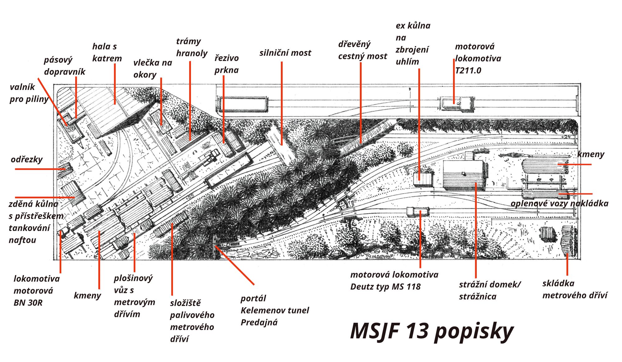

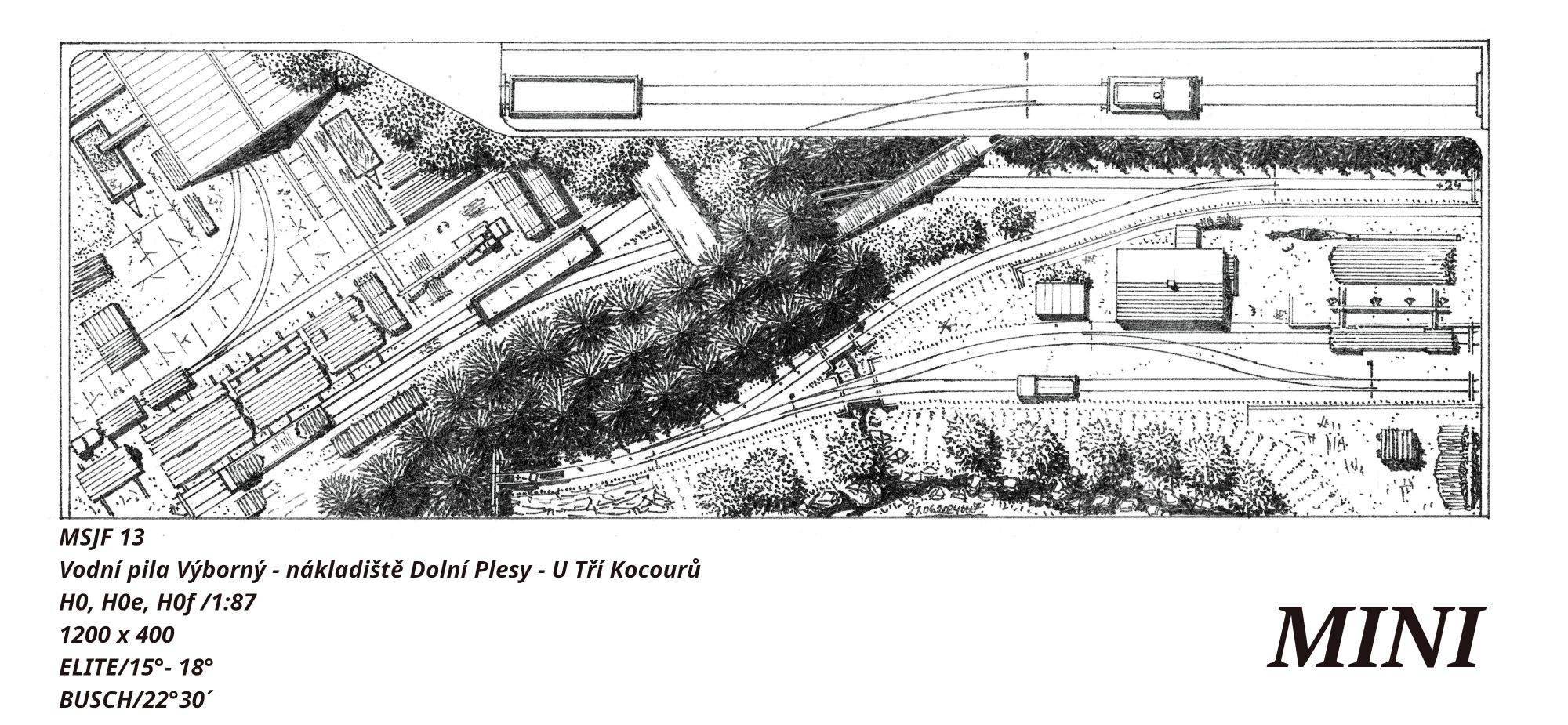

Příspěvekod milan ferdián » sob 22 čer, 2024 1:27 pm
A my dokončíme rozpracovaný námět a jak jinak, jen tak :D .
Poznámka: V poslední 3D pohledu je uveden chybný rozměr, má být 1200 x 400.
