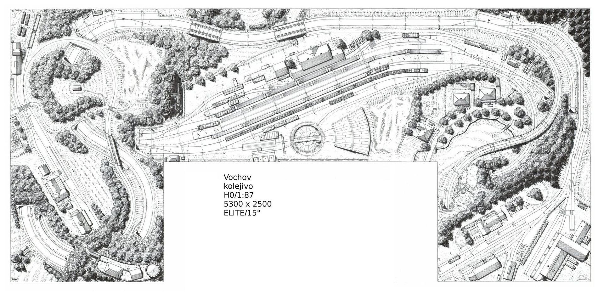

a co říci na závěr.Kolejiště je přístupné ze všech stran.Pivovar je jen inspiritativní a můžeme zde umístit jinou budovu pivovaru.Hlavní požadavek byl na sedmivozový RailJet a ten se splnil.

Milane, opravdu krásný a inspirativní plán. Je ale fakt, že to kolejiště je větší než můj obývák. ;) Závidím občas ten prostor, kteří mají někteří k dispozici, ale když se zamyslím, kolik to bude stát, raději zůstávám při zemi. :)

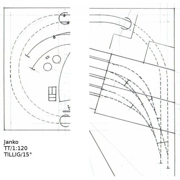

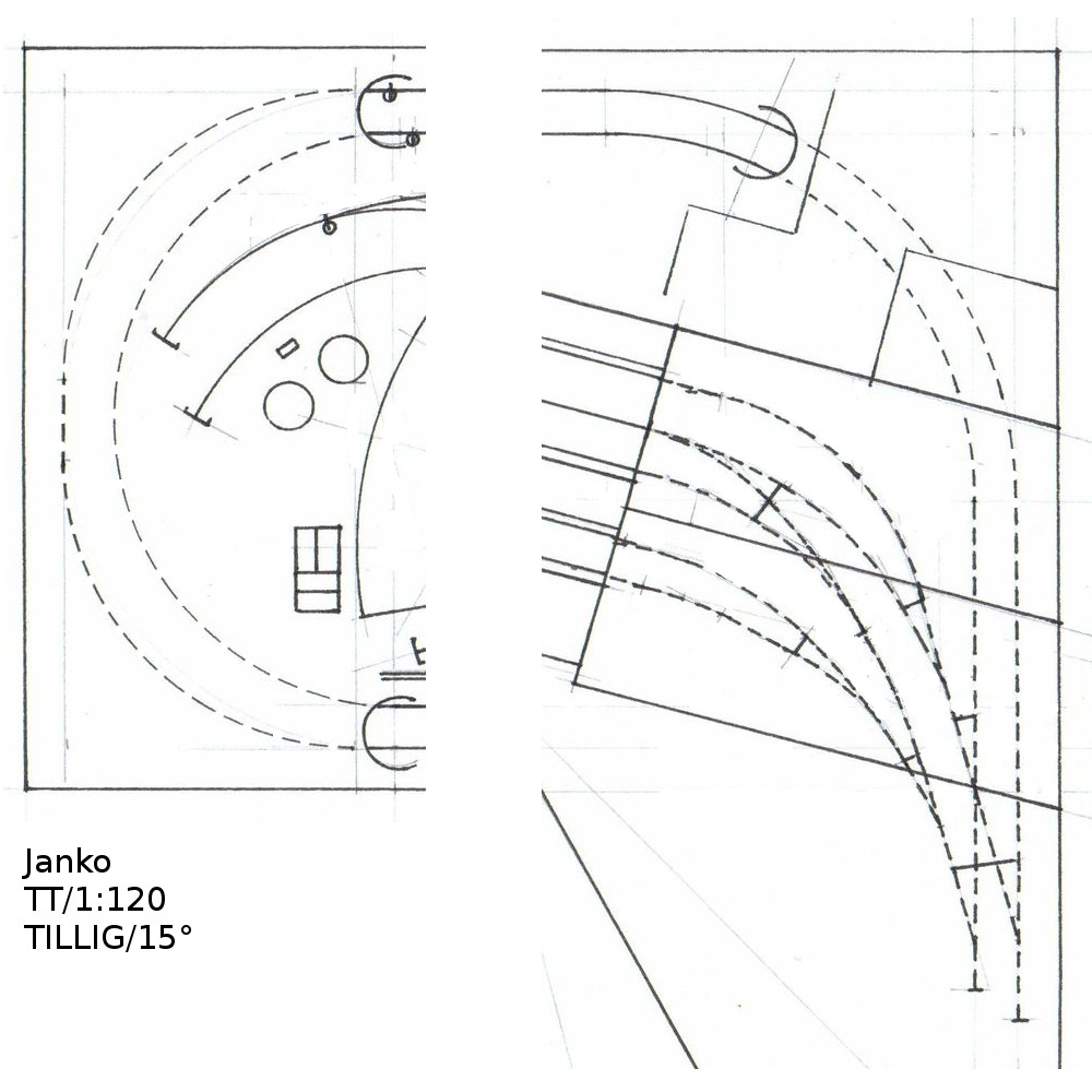

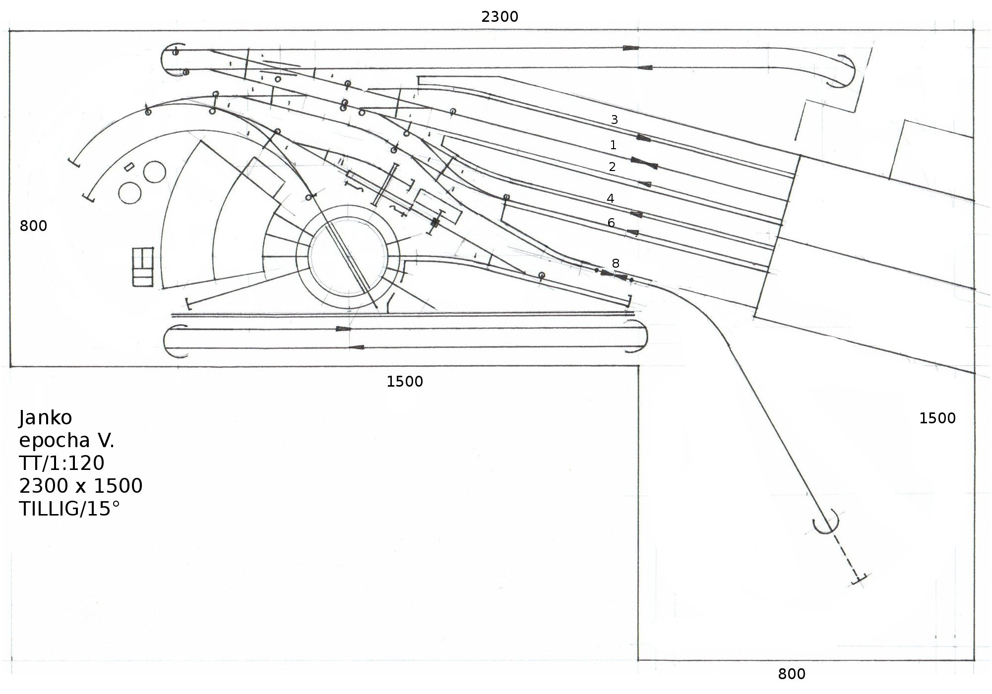

Tak jsem si na chvíli odechnul od práce a hodil něco na papír na odlehčení.Budeme říkat kolegovi Janko.Janko by rád,
elektrifikovanou (dráty nejsou podmínkou) dvojkolejku,točnu s rotundou a nějakou tu stanici.
Tak jsem jen tak čmáral a to mi vyšlo.Na dvojkolejnou trať je napojena osobní stanice velká (opticky).Co tam dostat?Pendolíno se mi určitě nevejde,ale Railjet čtyřvozový s lokomotivou,to by šlo.Ostatní expresy se musely spokojit se třemi osobními vozy,ale můžeme zde nasadit ucelenou čtyřvozovou motorovou jednotku.Osobní vlaky v podobě "CITY ELEFANT".
Aby lokomotivní depo mělo své provozní opodstatnění,nechal jsem je pro elektrické lokomotivy,které zde zbrojí a nocujou.
Nemáme odstavné koleje pro osobní vozy,tak je necháme při nástupištích stát a uklidová četa nemusí lítat po všech čertech.Lokomotivní depo vypadá ale jak kdyby včera skončil parní provoz,co vlastně potřebuje elektrická lokomotiva,
vodu,písek,mazivo.Nákladní doprava je nahoře odkloněna a přesto v případě potřeby může projet po koleji 1.Máme zde i kousek lokálky na koleji 8 vedene sólo motor vozem 810,který zajede do tunelu.Jen pendluje a občas jede zbrojit do lokomotivního depa a jako kam?Vzadu za rotundou máme tankovací stojany se zásobníky nafty.Dole pod lokomotivním depem nám vykoukla ještě kousek dvojkolejky,provoz levostranný.
Skryťák,je vratná smyčka o čtyřech kolejí průjezdných tj.tři nákladní soupravy cca 90,0 cm a jediná je rezervována pro čtyřvozový Railjet.CITY ELEFANTY mají dvě kusé koleje.Je tam ještě jedna kusá kolej pro případný sólo motor,třeba naše 810 z lokálky :wink: .

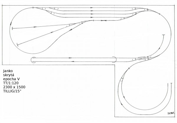

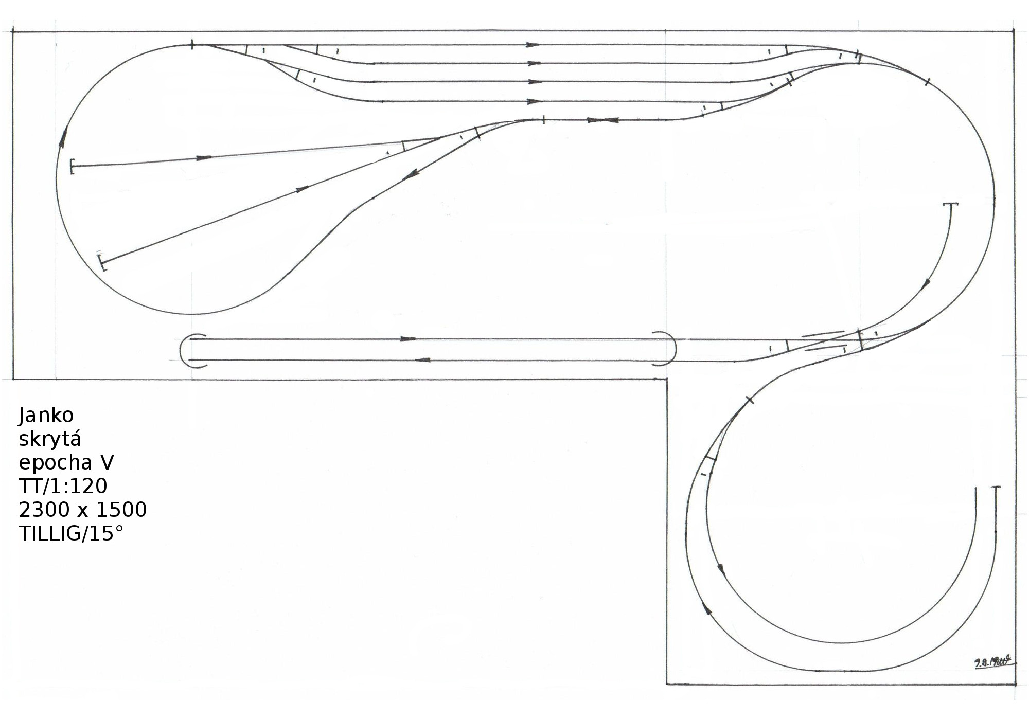

Myslíš :wink: :?: .Včera jsem zapoměl vložit skryťák.Min poloměr oblouku je R310.
edit:
Zapoměl jsem napsat,že stanice osobní je mezilehlá,tedy průjezdná.
Příspěvky: 12206
Re: Plan kolajiska XI
Příspěvekod Trixt » sob 10 srp, 2019 10:21 am
Skoro neuvěřitelné, co se dá dostat na danou plochu. Super je ta finta s krytými nástupišti. Navíc provoz je smysluplný, nic nekrouží dokola, s docela slušnými možnostmi odstavení souprav. Akorát to bude chtít asi na třech místech pořešit vratné smyčky. Pokud by se tomu člověk chtěl vyhnout, asi by ta skrytá část dala upravit na falešnou dvojkolejku.
Trixt
Příspěvky: 1353
Příspěvekod milan ferdián » sob 10 srp, 2019 10:37 am
Trixt píše:Skoro neuvěřitelné, co se dá dostat na danou plochu. Super je ta finta s krytými nástupišti. Navíc provoz je smysluplný, nic nekrouží dokola, s docela slušnými možnostmi odstavení souprav. Akorát to bude chtít asi na třech místech pořešit vratné smyčky. Pokud by se tomu člověk chtěl vyhnout, asi by ta skrytá část dala upravit na falešnou dvojkolejku.
Díky.Falešná dvojkolejka nemá šanci,prostě se na ten prostor nevejde. :wink:

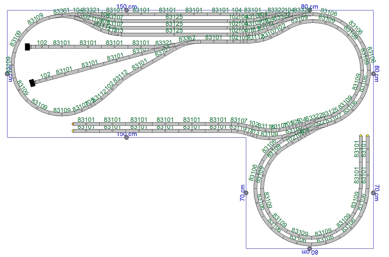

njanko 2.jpg (30.09 KiB) Zobrazeno 7627 krát

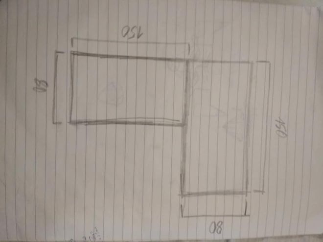

Příspěvekod Trixt » sob 10 srp, 2019 2:13 pm
Tak mně to Milane nedalo a máš asi pravdu, ta falešná dvojkolejka tam vychází asi moc na těsno a staniční koleje v přímém směru mají jen 783 mm. Nevím jak dlouhé jsou ve tvém schématu a hlavně jsem neřešil výškové poměry. Minimální poloměr vnitřní koleje je 310 mm.
Trixt
Příspěvky: 1353
Příspěvekod milan ferdián » sob 10 srp, 2019 2:21 pm
Neprojedou vozy skupiny "C".Milan
Příspěvky: 12206
Příspěvekod Trixt » sob 10 srp, 2019 2:47 pm
Máš pravdu, na ty jsem zapomněl.
