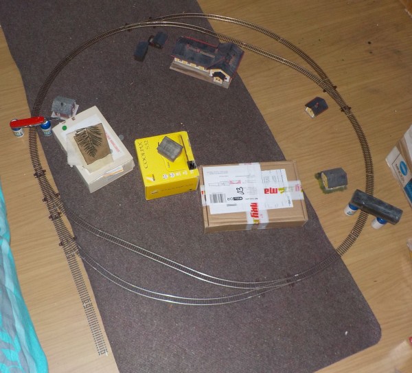

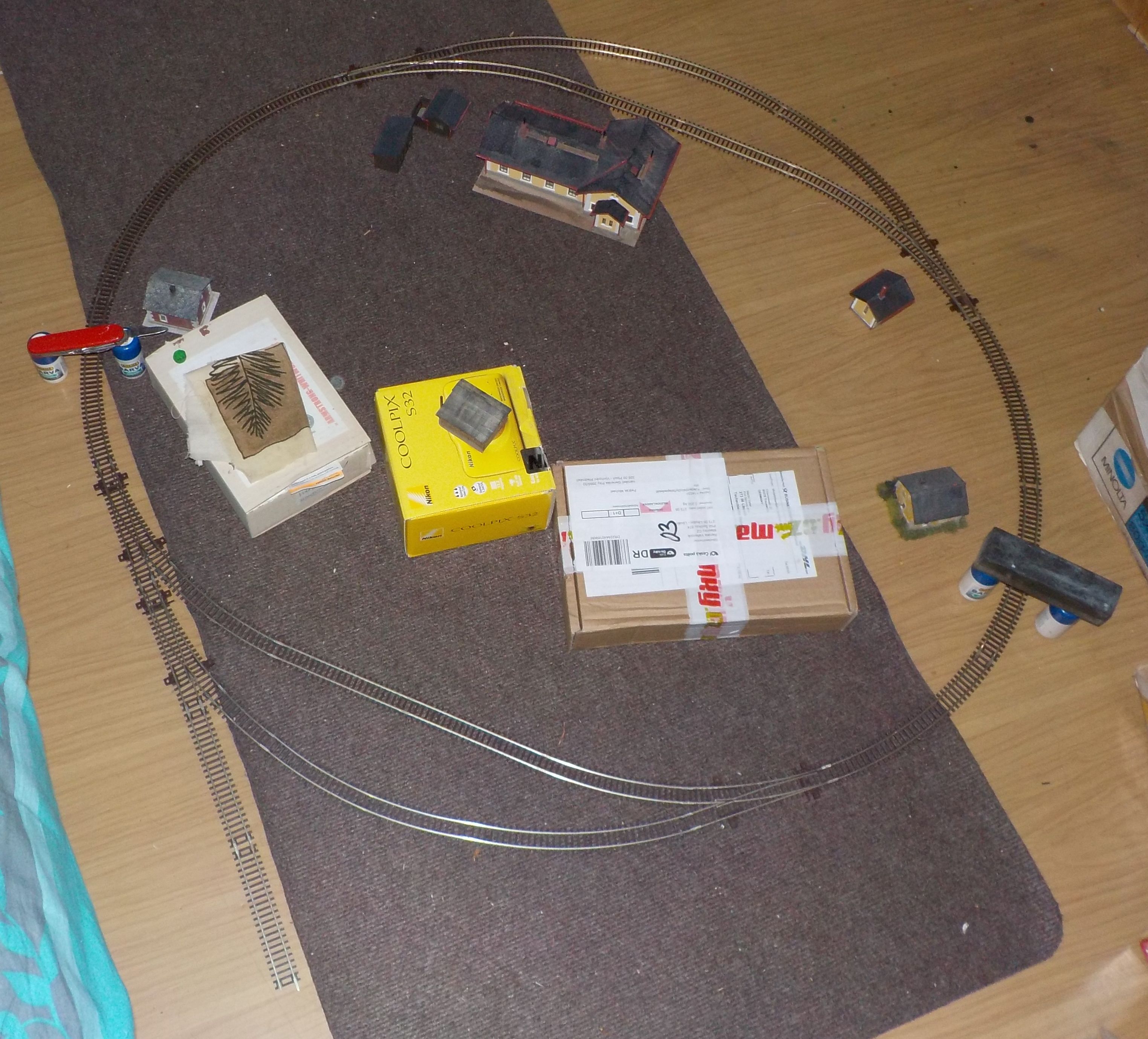

milan ferdián píše:A tak jsme se někde ztratili,ani nevím kde.Skryťák klasika,dvě soupravy,osobní motoráček a manipuláček. :D T.K. +10 :lol:
zn.Ztracenka_TT/1:120_750 x 750_TILLIG/15°
V Kuehnu to vychází na minimum 90x90, ale optimální by byl spíš metr čtvereční (100x100). Zkusmé poskládání je v příloze, skryťák je odhad limitovaný možností startsetů. Část s domky je "viditelná"...

Příspěvekod Střelec » stř 04 lis, 2015 5:27 am
hopeter píše:Pro Střelce. V kolejivu kuehn vyjde vždycky větší plocha. Na mikrokolejiště používá Milan tilig R310 a startset kuehn má R365. No a obloukové výhybky taky udělají své... :wink: Jinak mě se kuehnovo kolejivo líbí. Výhybky se dají provozovat bez přestavníků , napájená srdcovka a cena v úrovni stavebnice tiligu. Jediná nevýhoda je nižší profil který nedovolí provoz starých plastových dvojkolí , což mě ale alespoň donutilo k revitalizaci starých vagonů... :) Bohužel obloukových výhybek kuehna se asi už nedožiju... :?
Vím, že Kuehn vyjde větší díky poloměrům. Ale skládám to proto, aby bylo vidět na co stačí základní vybavení ze startsetů a jak to vychází. "Ztracenka" by šla modifikovat v duchu Rockyho rozestavěného kolejiště, nebo podle varianty "Sněžná" - tam by ale nemusely vystačit obloukové koleje ze dvou balení. Osobně asi dokoupím nějaké výhybky a a zkusím lehce modifikovanou Milanovo segmentovku "Líny" ze druhého dílu s výhybkama ovládanýma ručně přes bowdeny.
Jinak díky za upozornění na nutnost přezutí starých vagónů, s kovovým "obutím" mám jen stavebnicové osobáky (doma překopané LPH a několik BDDP) a dva nebo tři novější kousky nákladních a služebních, celkem asi patnáct vozů z padesáti. Většina mého parku má značku "Zeuke" a čtvrtej křížek na hrbu, nic neni novější než 10 let.
Příspěvky: 1972

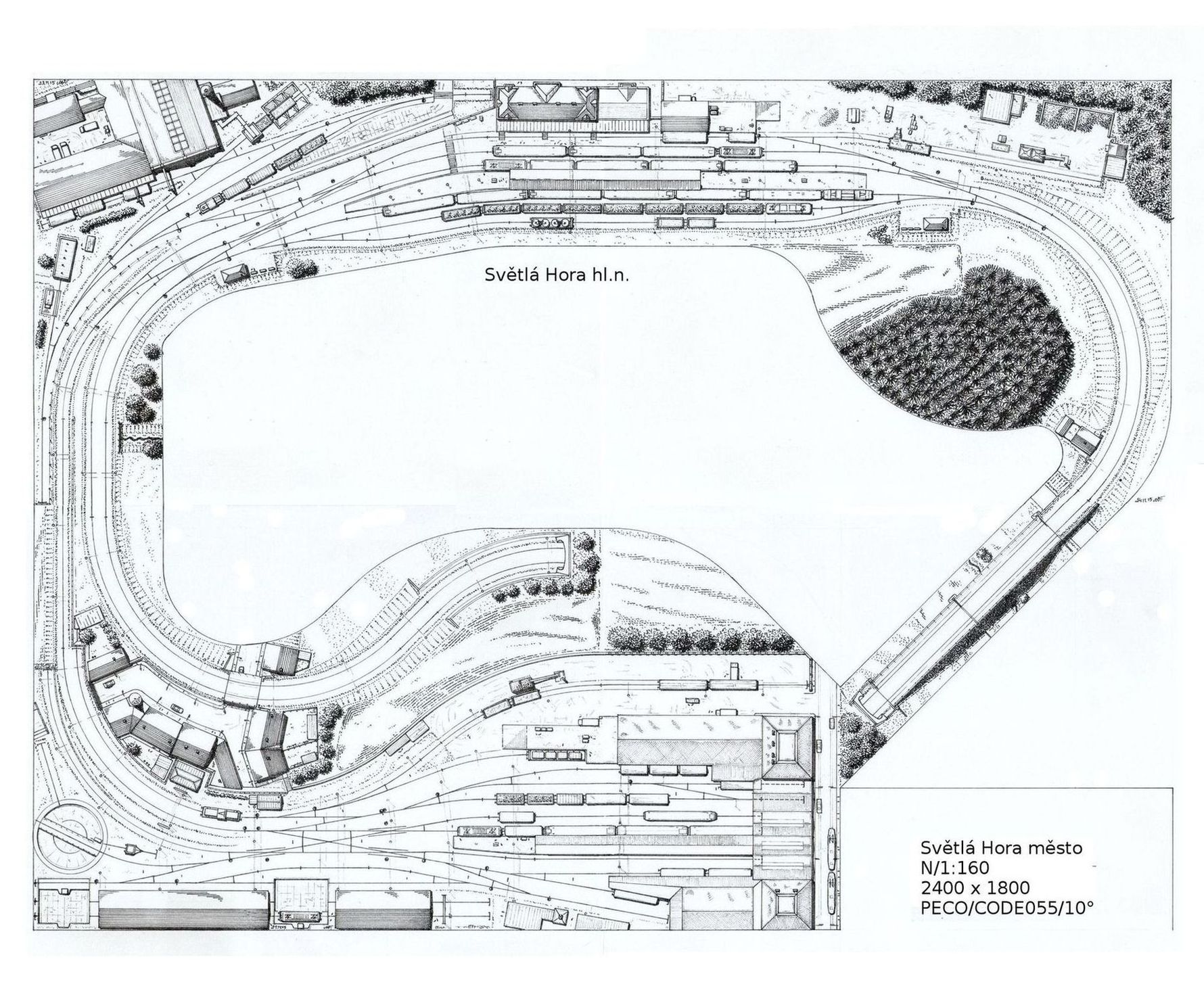

žst.Světlá Hora - město N/1:160_2400 x 1800_PECO/CODE055
Dost rychle uběhlo 11 měsíců a jak se tak hrabu v restech,vykoukl na mě nedodělek.Co s ním,po zevrubném studiu,ponechat skryťák a odbočnou stanici Světlou Horu v původní verzi a jen předělat hlavovou stanici Světlá Hora - město.Moc se mi provozně nelíbila.tak držte palce,snad ji konečně dokreslím :mrgreen: .
Re: Plan kolajiska X
Příspěvekod milan ferdián » úte 24 lis, 2015 4:52 pm
Světlá Hora město/Světlá Hora hl.n. N/1:160 2400 x 1800 PECO/CODE055/10°
Co říci na závěr,hlavová stanice by potřebovala kapku delší staniční koleje pro osobní dopravu.Bohužel pilíř nelze zbourat :mrgreen: .Zcela záměrně,z důvodu přístupu k hlavové stanici,je zde situována louka a pole.Takže modelář,když se nahne nad kolejištěm,tak moc škody si nezpůsobí :wink: .Snahou bylo splnit další sen modeláře,snad se zde vyjádří.
