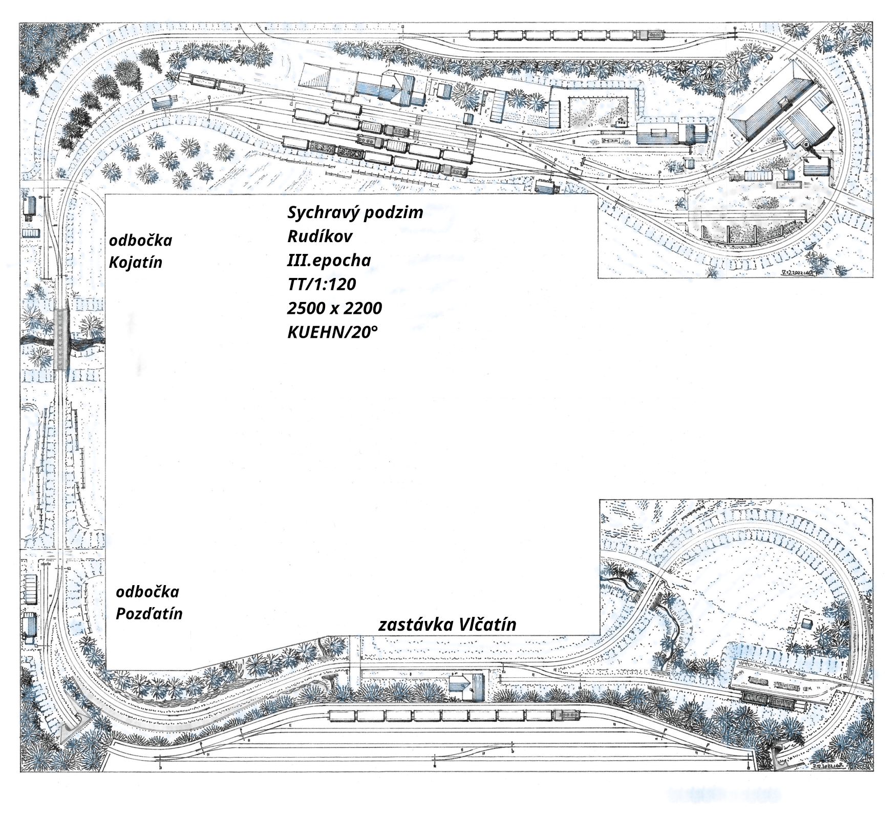

Pro další testování nových soft bylo vybrané další kolejiště. Původní verze.
-m-
Re: Plan kolajiska XVII
Příspěvekod milan ferdián » stř 07 pro, 2022 6:01 pm

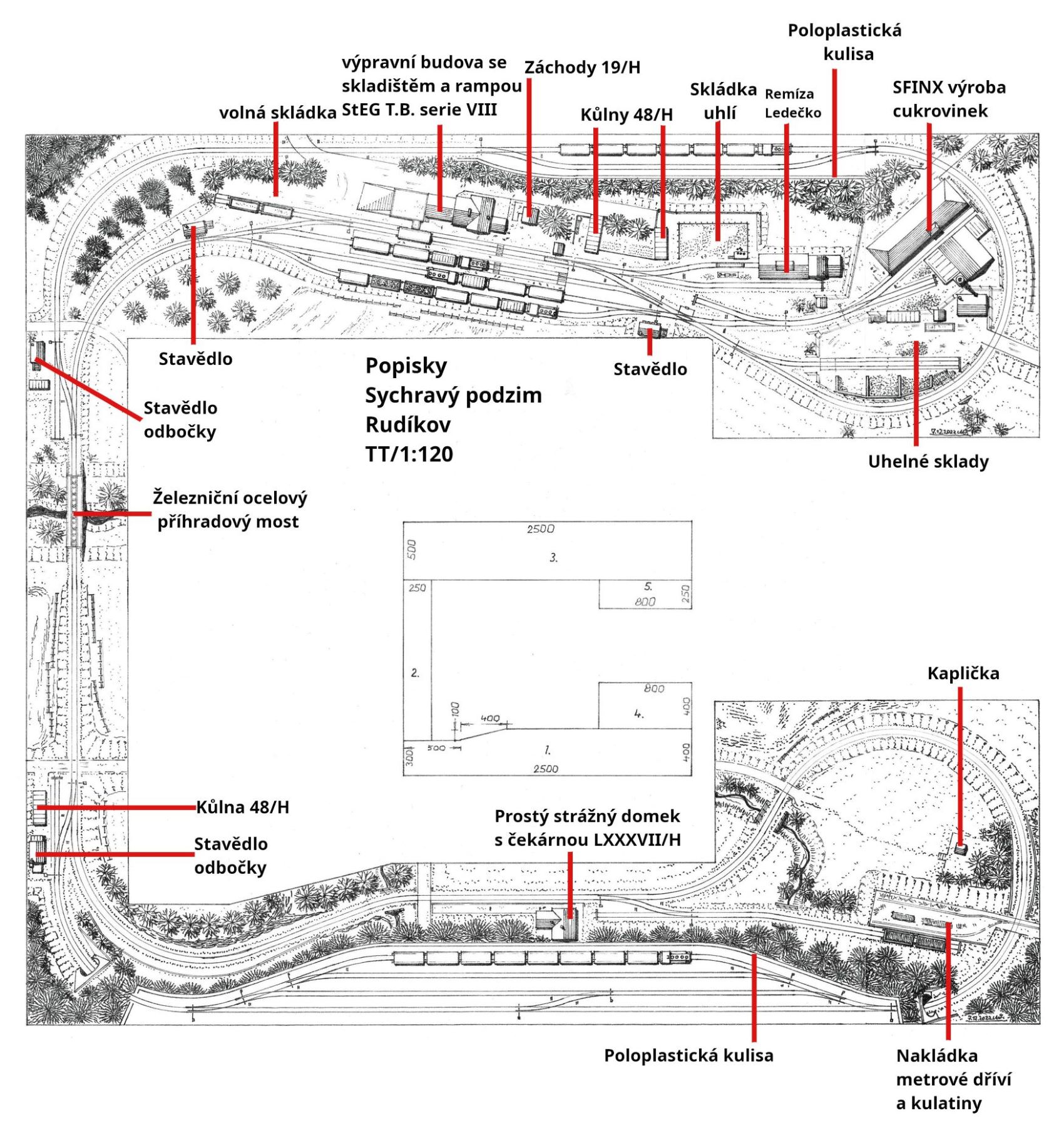

Sychravý podzim/Rudíkov III.epocha TT/1:120 2500 x 2200 KUEHN/20° (zdroj Libor)
Díval jsem se na vaše náčrtky a rady, jak by mělo kolejiště vypadat. Já jsem zvolil tu nejjednodušší cestu. Nelíbili se mi odnímací díly s patrem a další doplňky k rámu kolejiště. Ani ta patrová verze a to proto, že klesání do smyček mi připadá příliš prudké. Možná se pletu, nepřepočítával jsem. Dost přerušených kolejových spojů. Dále mě zarazilo kolejivo BTTB/22°30´plechové, obracené "U".
Zvolil jsem kvůli prostoru kolejivo KUEHN/20° a vynechal jsem jejich pseudoobloukové výhybky. Tvar kolejiště má dvě smyčky, propojené širou tratí. Na první smyčce je stanice Rudíkov s vlečkami a vzadu za poloplastickou kulisou, je výhybna. Pohodlný přístup z vrchu. Druhá smyčka má SN/skryťák, taktéž pohodlný přístup ze shora, zastávku a vlečku na nákladiště metrového dřeva a kulatiny. Ta se vozí lesní drážkou na nákladiště. Železniční vlečka je situována u zastávky Vlčatín. Smyčky jsou na svých koncích zaústěné do odboček Kojatín a Pozďatín (názvy jsou z trati Studenec - Velké Meziříčí/Křižanov). Vlakových souprav je pět. Dvě osobní a tři nákladní.
Surovost nálady v krajině podtrhuje sychravost podzimu už s prvním sněhovým popraškem. Kdo chce může ve stanici si osadit odjezdová skupinová návěstidla. U odboček je to povinnost. Vlečky máme tři. SFINX výrobce cukrovinek a vánočních kolekcí, uhelné sklady neustále rozvážející uhlí po domácnostech před tuhou zimou a nakonec n.p.LESY s nakládkou dřeva.
Barvami jsem pro jistotu šetřil :lol: .
-m-

Příspěvekod Zlámalík » stř 07 pro, 2022 6:16 pm
Tam to znám, do sousedního Valdíkova synek jezdil léta na skaustký tábor a ode mne z Košíkova to tam je kousek. A zahazuju tužku, papír a počítač, protože všechny moje úvahy na téma tohoto kolejiště, které jsem lehce nastínil a v hlavě promýšlel, se můžou jít do toho podzimního lesa zahrabat, zadupat a pochc... Milane, ty jsi génius! Více netřeba hovořit.
Do Vlčatína bych variantně dal sýpku ze skutečného Rudíkova, kterou jsem měl i ve svých úvahách o mém kolejišti a dá se krásně vyrobit. Dnes je přestavěná, ale ještě nedávno vypadala takhle. Na druhém konci stanice je ještě jedna.

Příspěvekod hank61 » stř 07 pro, 2022 6:24 pm
Teda Milane, paráda. Tohle je přesně můj styl. Bez podzemí a podél zdí. Škoda, že mi do toho nádherného "U" chybí jedna stěna :wink:

Příspěvekod Ivan » stř 07 pro, 2022 7:49 pm
Tohle je i můj šálek kávy. Navíc menší bonus, kolejiště lze v určitých místech zúžit či rozšířit a tak se vejde do nejednoho pokoje.
A Milane, než se zeptáš, grafika je hezká. Decentní, nenápadná, ale dodává kolejišti atmosféru.
Velmi se mi líbí příloha s popisem budov!
