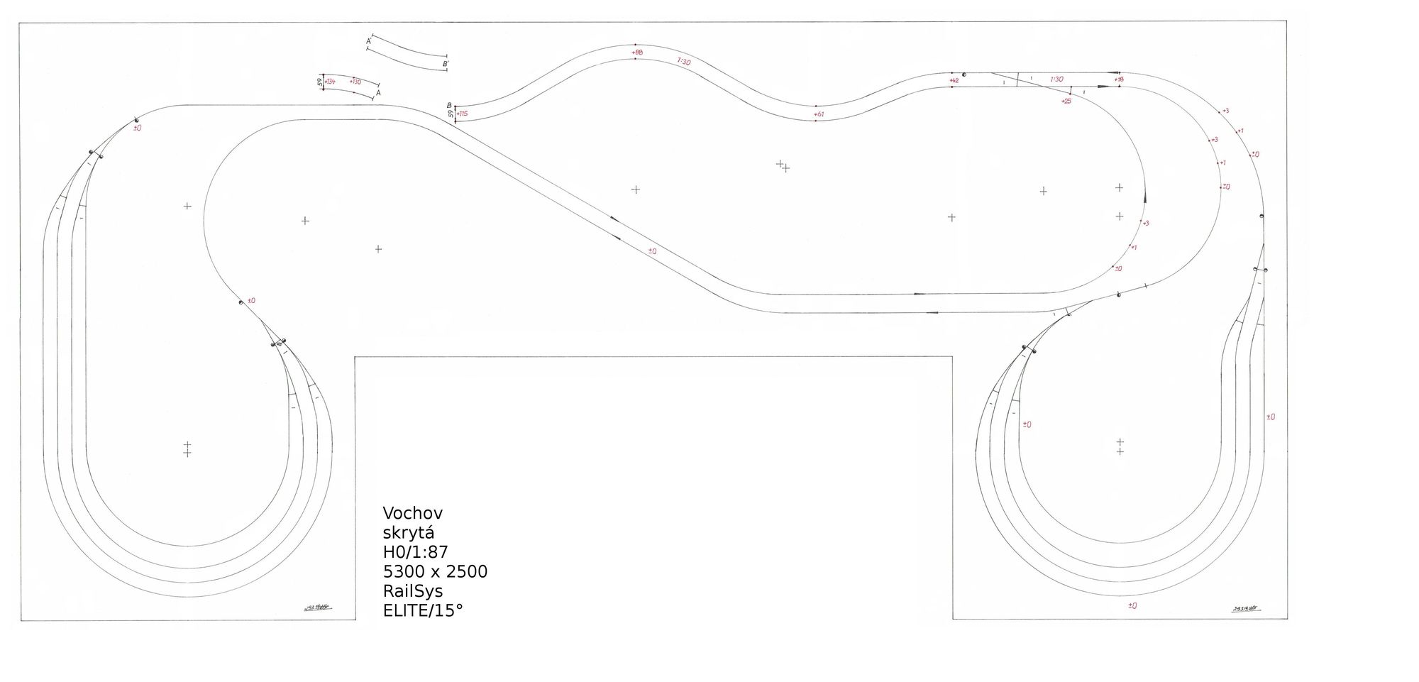

Ve zkratce,klasika dvojkolejná trať se stanici,točna,lokomotivní depo,vedlejší trať.Skryťák jsem doporučil já a to byla chyba :D ,protože jsem netušil jaké překvapení RailSys na mě připraví.Tyto rámy jsou vhodné pro modeláře méně zru-
čné.Sestavíte,slepíte,zešroubujete,nakoupíte potřebné doplňky,postavíte v místnosti.Problém nastává,dokud se nero-
zhodnete využít i spodní část.Začnete dumat jak se na krátké dráze dostat z bodu nula na výškový bod 13,0 cm (celková výška rámu 15,0 cm) a to mám k dispozici nejdelší délku rámu 2,5 m a největší šířku 1,4 m.Postupně získáváte pocit,že zdoláváte mont everest :wink: .Musíte dodržet NEM102 a trefit se do otvorů ve dvou prostředních nosníků a doufat,že nosníky mají sílu jen 2,0 cm.Jde to,pro dvojkolejnou trať jsem musel zvolit ale jinou alternativu.Využit dva rámy a opět doufat,že se výškově trefíte do otvorů mezi dvěma rámy při dodrženém poměru stoupání 1:30 a NEM102.Trolej je zcela vyloučena,
nevejde se.Dvojkolejná trať vede esovitě,abych nasbíral co nejvíce cenných milimetrů pro stoupání.Na využití stoupání máte jen jednu třetinu rámu.Jo,modelová velikost H0.

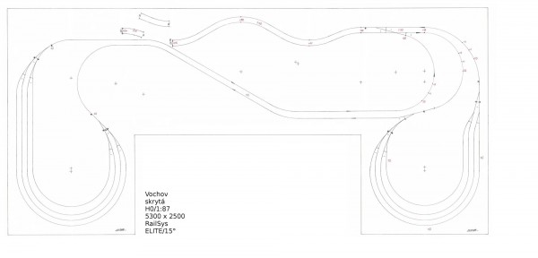

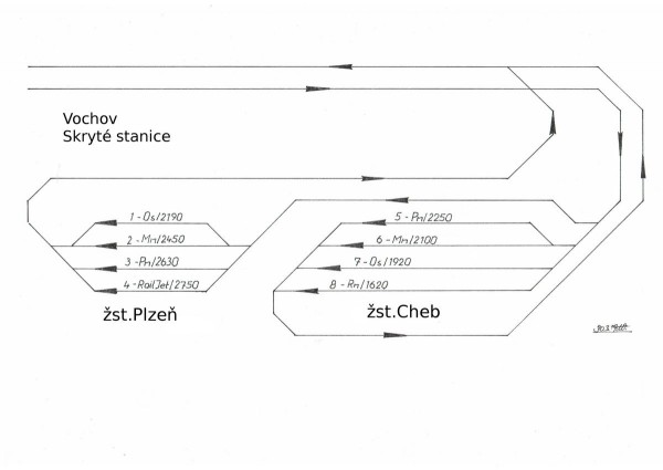

Příspěvekod milan ferdián » sob 30 bře, 2019 1:37 pm

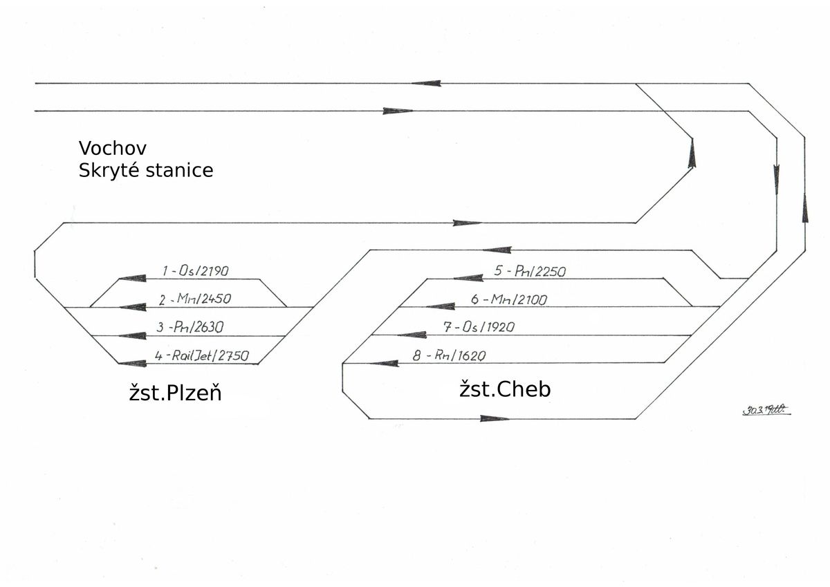

Tak jsem se popral s rámy RailSys (otázka je jak budoucí stavitel kolejiště) a vměstnal co prostor dovolil.Dvě smyčky Plzeň/Cheb.Jednotka RailJet má přidělenou stálou kolej 4,protože se do Chebu nevejde.

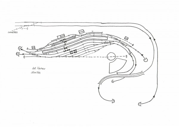

Příspěvekod milan ferdián » pon 01 dub, 2019 12:30 pm

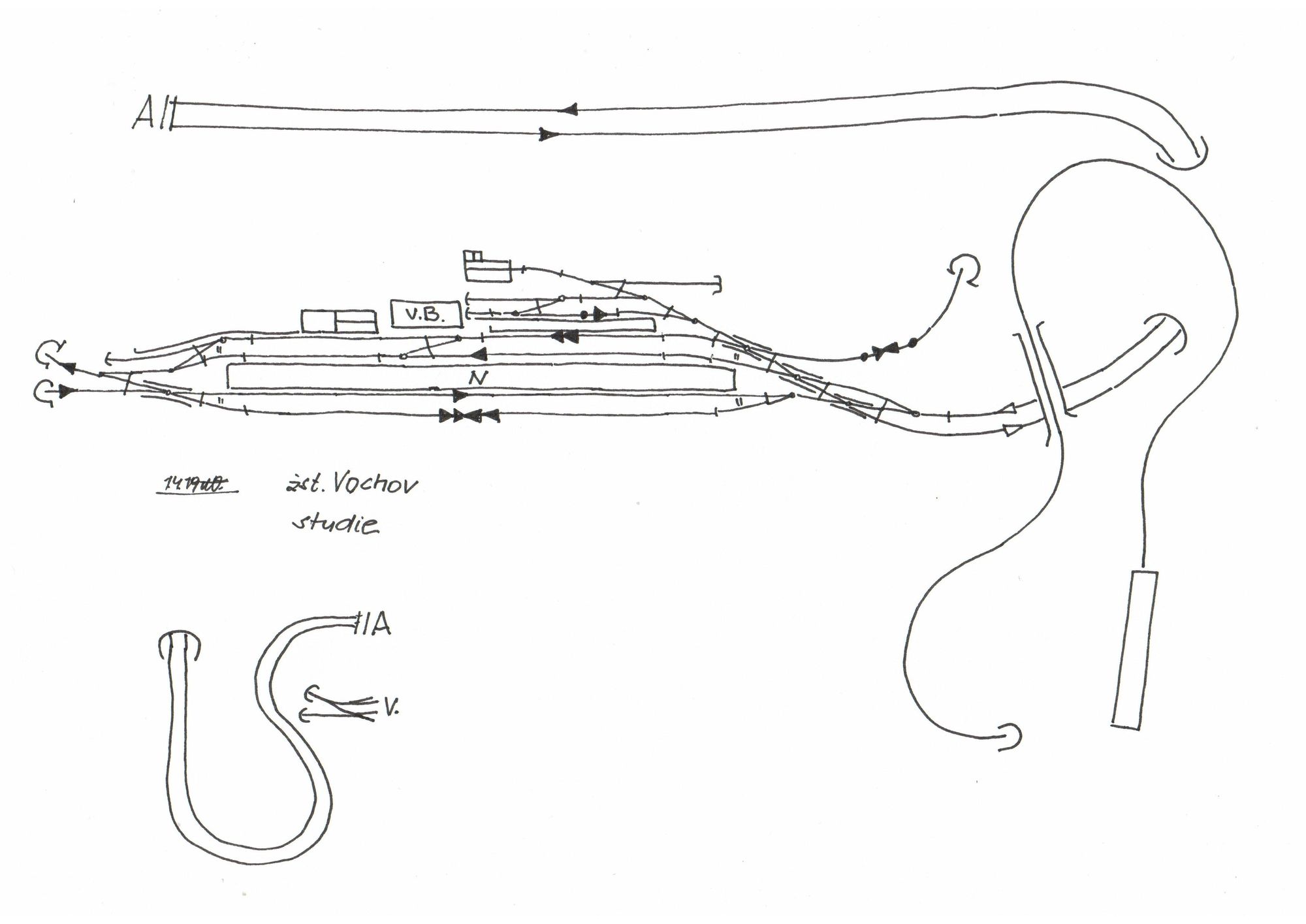

My jsme popošli ke studiu stanice.Matematicky usazena.Prostřední nástupiště a dopravní koleje jsou délkově upravené pro vlaky RailJet (sedmivozová souprava + lokomotiva).Vlaky na lokálku budou jezdit přes odbočku (vlevo nahoře).

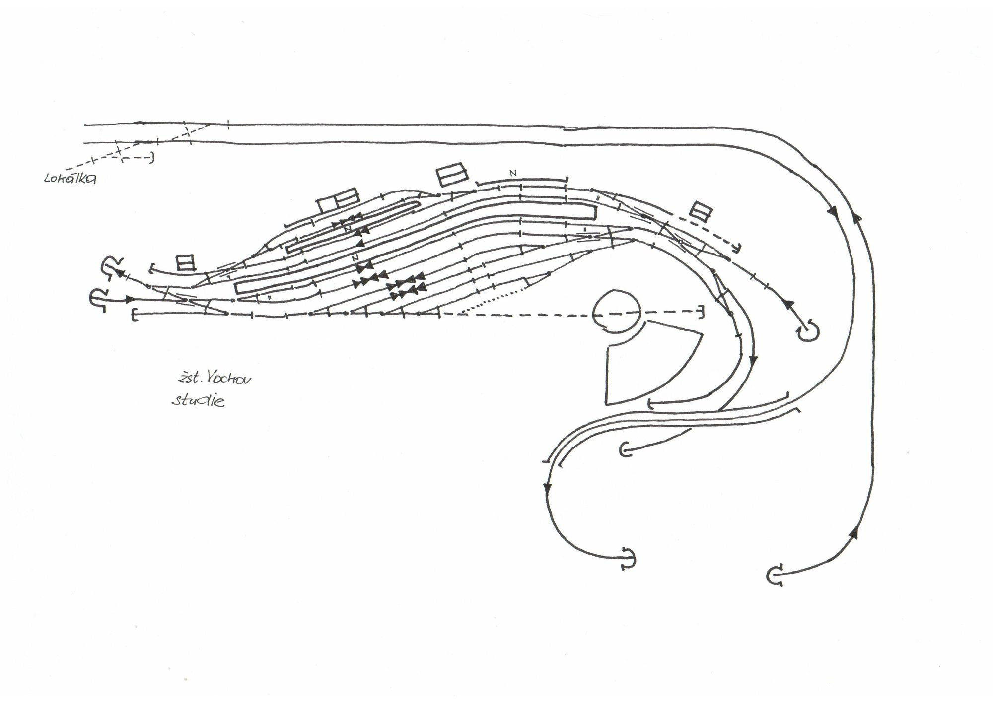

Příspěvekod milan ferdián » pon 01 dub, 2019 7:58 pm

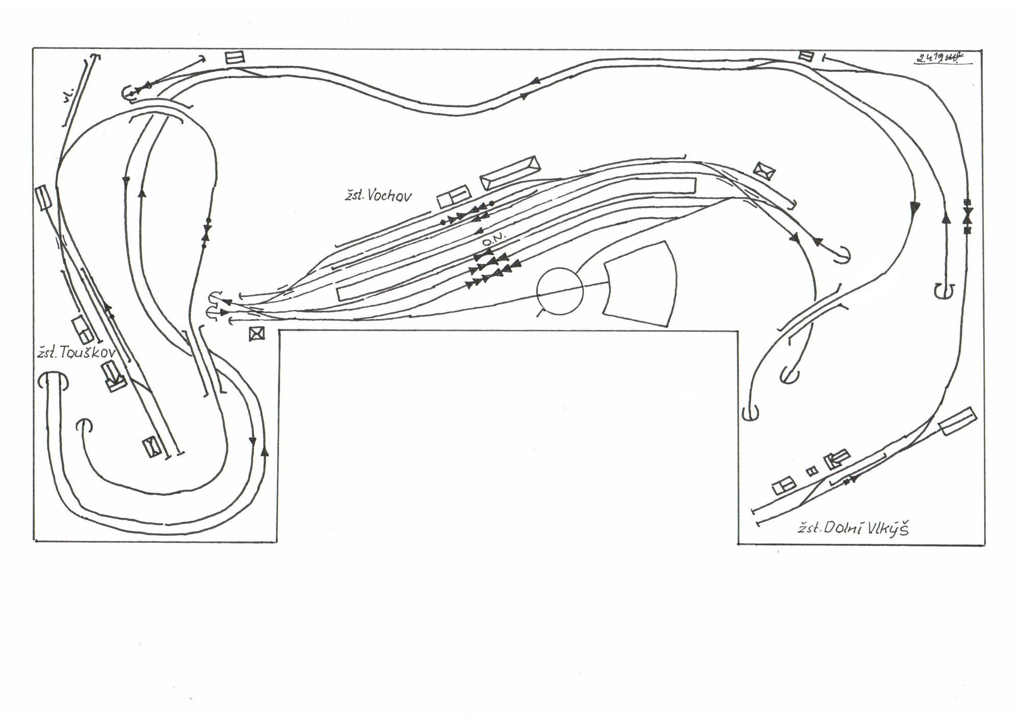

A přišla dieta.Ostrovní nástupiště stále pro soupravu RailJet.

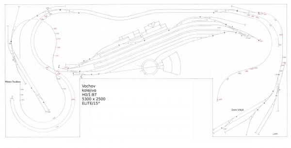

Příspěvekod milan ferdián » úte 02 dub, 2019 3:55 pm
Definitivní skice.Více se tam fakt nevejde :wink: .Jsem jen zvědav jakou nosnost mají rámy RailSys :P .

Příspěvekod Michal Šuhajda » stř 03 dub, 2019 12:12 pm
Ahoj Milane,
Ty dvě odbočky jsou proto, aby si stavitel vybral? Nebo počítáš s realizaci obou?
Odbočka do Touškova (bacha, místní jsou velmi hrdí na název “Město Touškov”) je přístupná z horní smyčky? Nebo to blbě chápu a celá hlavní trať je dvojitý ovál?
Jo, a když jsme u toho místopisu, stanice D.Vlkýš by se měla správně jmenovat Plzeň Dolní Vlkýš, protože ač to tak nevypadá, jde už pár roků o městskou čtvrť.

Příspěvekod milan ferdián » stř 03 dub, 2019 12:29 pm
Michal Šuhajda píše:Ahoj Milane,
Obě odbočky se budou reailzovat.Není problém přepsat na Město Touškov,je přístupná z horní smyčky,vlaky z Touškova končí ve Vochově.Z Dolního Vlkýše buď přímo do Touškova nebo úvratí přes odbočku do Vochova.
Michal Šuhajda píše:Jo, a když jsme u toho místopisu, stanice D.Vlkýš by se měla správně jmenovat Plzeň Dolní Vlkýš, protože ač to tak nevypadá, jde už pár roků o městskou čtvrť.
Žádná Plzeň,pro mne je to samostatné městečko :wink: .
Michal Šuhajda píše:PS: texty přišly?
No došly a kde můj email pro tebe zase zabloudil?Čekám od tebe odpověď. :wink:

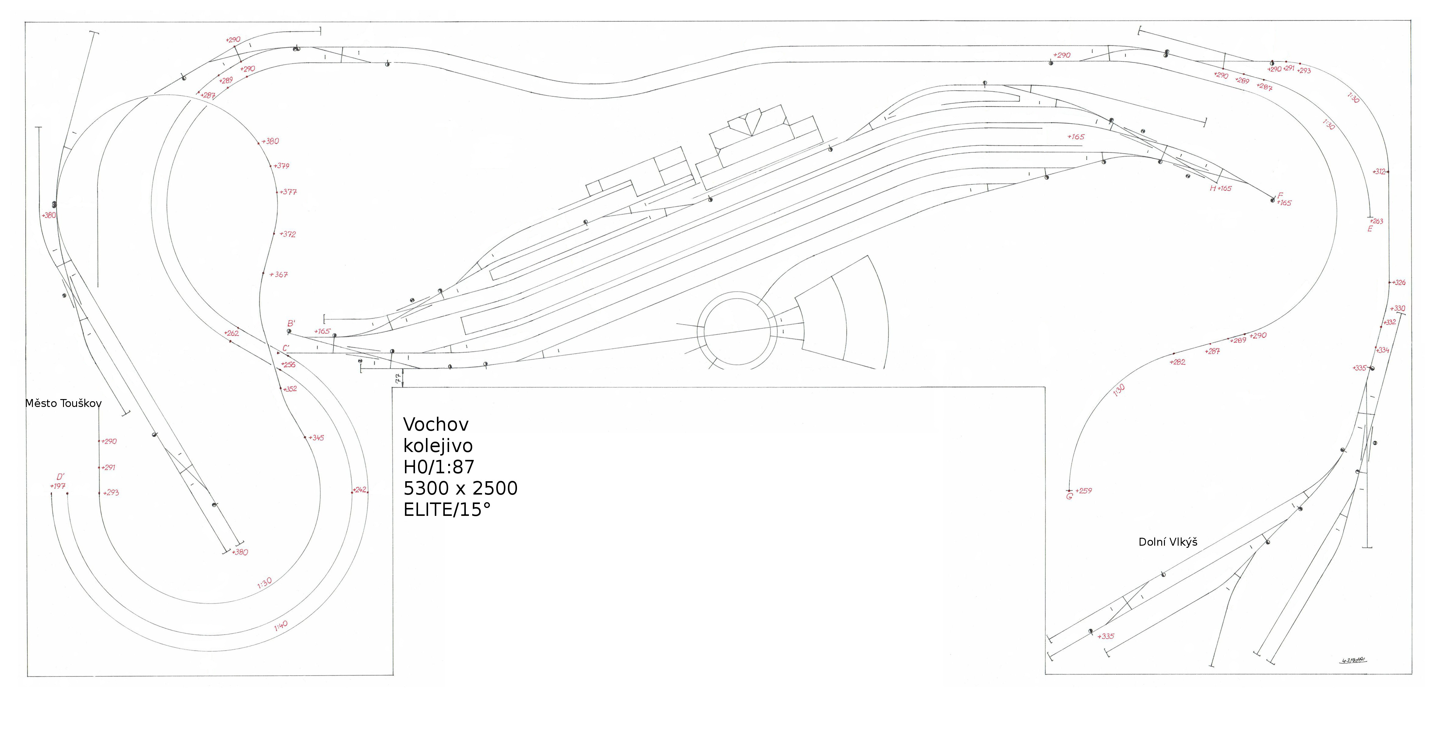

Příspěvekod milan ferdián » čtv 04 dub, 2019 8:16 pm
T.K.J.P.P.
"Dnes v noci zveřejnila tisková agentura pro milovníky plzeňského moku,hlavně pro jeho štamgasty smutnou novinu.Občané Dolního Vlkýše se rozhodli v rámci stavby trati do jejich milovaného městečka,též se stavbou pivovaru,které má přebít dlouholetou tradici tohoto známého moku u nás i ve světě.V jejich úsilí a nemalou finanční podporu pro stavbu pivovaru se vyslovil majitel von Blächen vlastník KFNB,železáren a hutí i jako jmenovaný místodržícím v "Království Šlonzském".Má je-
