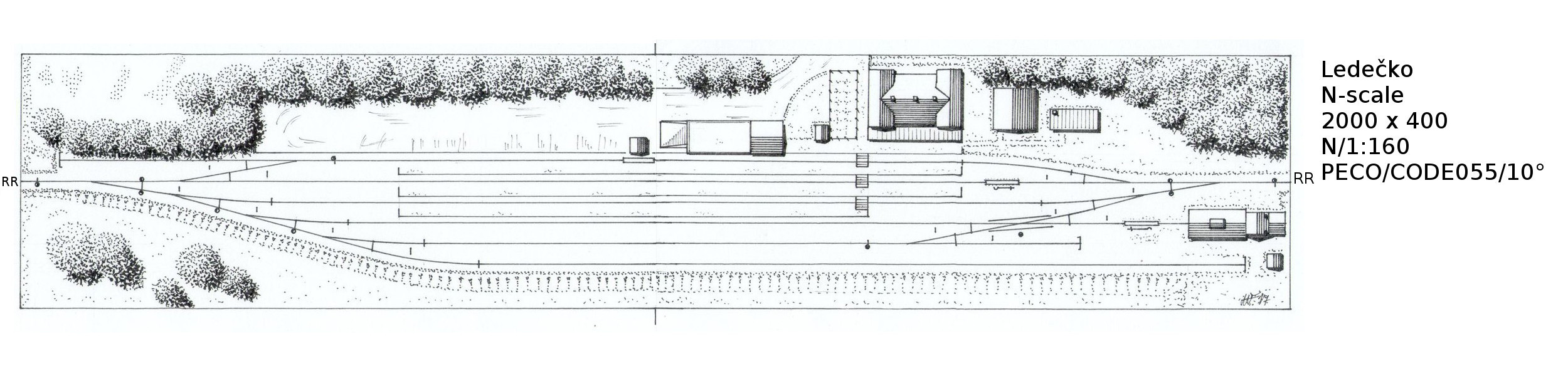

Příspěvekod milan ferdián » pon 25 zář, 2017 3:08 pm
Ledečko.Zvolil jsem verzi s rozšířeným kolejištěm.Milan

Ahoj Milane. Mám dva body:
Ad. 1 osobně bych se přiklonil ke stanici s výtopnou

Re: POSÁZAVÍ
Příspěvekod milan ferdián » úte 26 zář, 2017 7:04 am
mizl píše:Ad. 1 osobně bych se přiklonil ke stanici s výtopnou
Upřesni.
