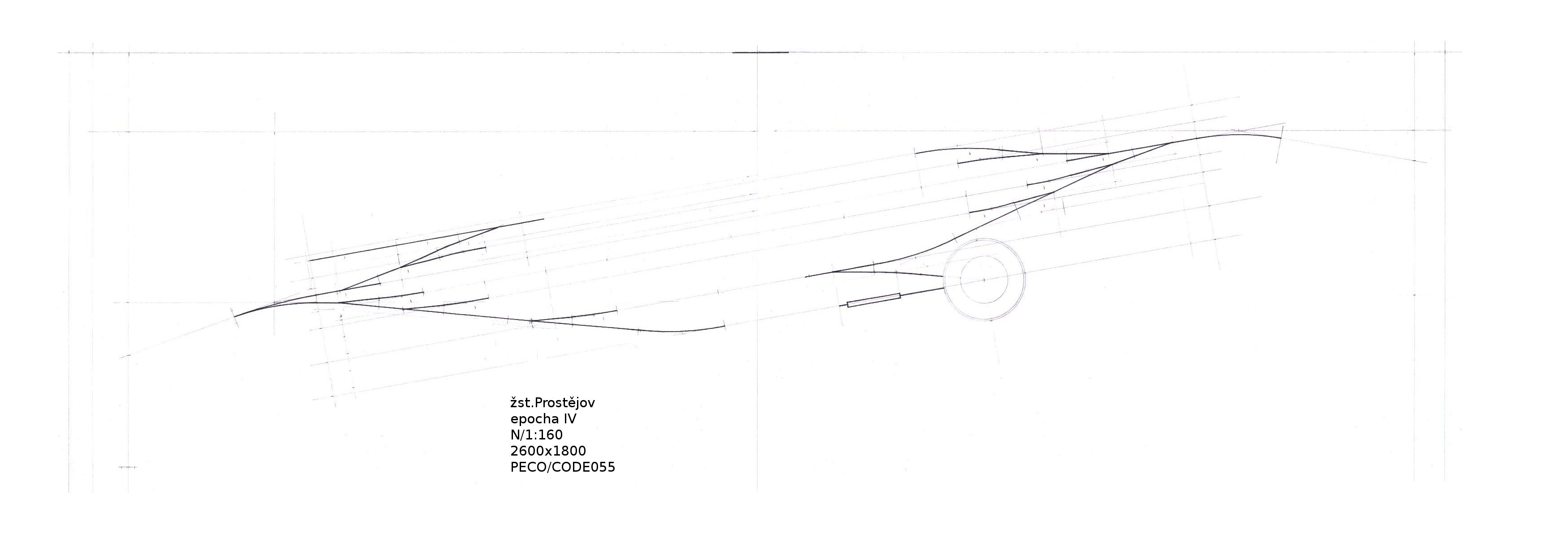

žst.Prostějov
Dopolední pokus...Jednoduché výhybky malé (123/R305),symetrické výhybky(R610),obloukové výhybky R914/R457)
Rozteč os kolejí ve stanici 32,0 mm (31,8).Točny jsou nakresleny dvě.Menší skutečná a ta druhá od PECA.Nad točnou není dokresleno ramínko odvratné výhybky,třeba dokreslit.

Jo tak takhle :D Zajímavé je použití těch souměrných vyhýbek.
