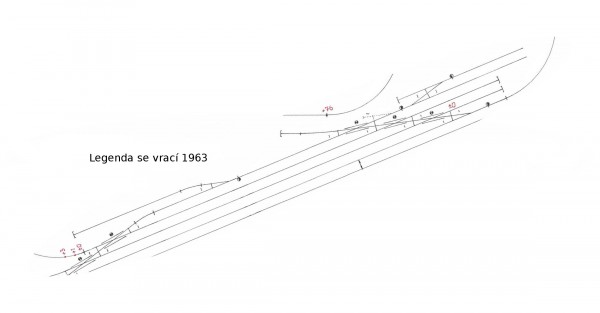

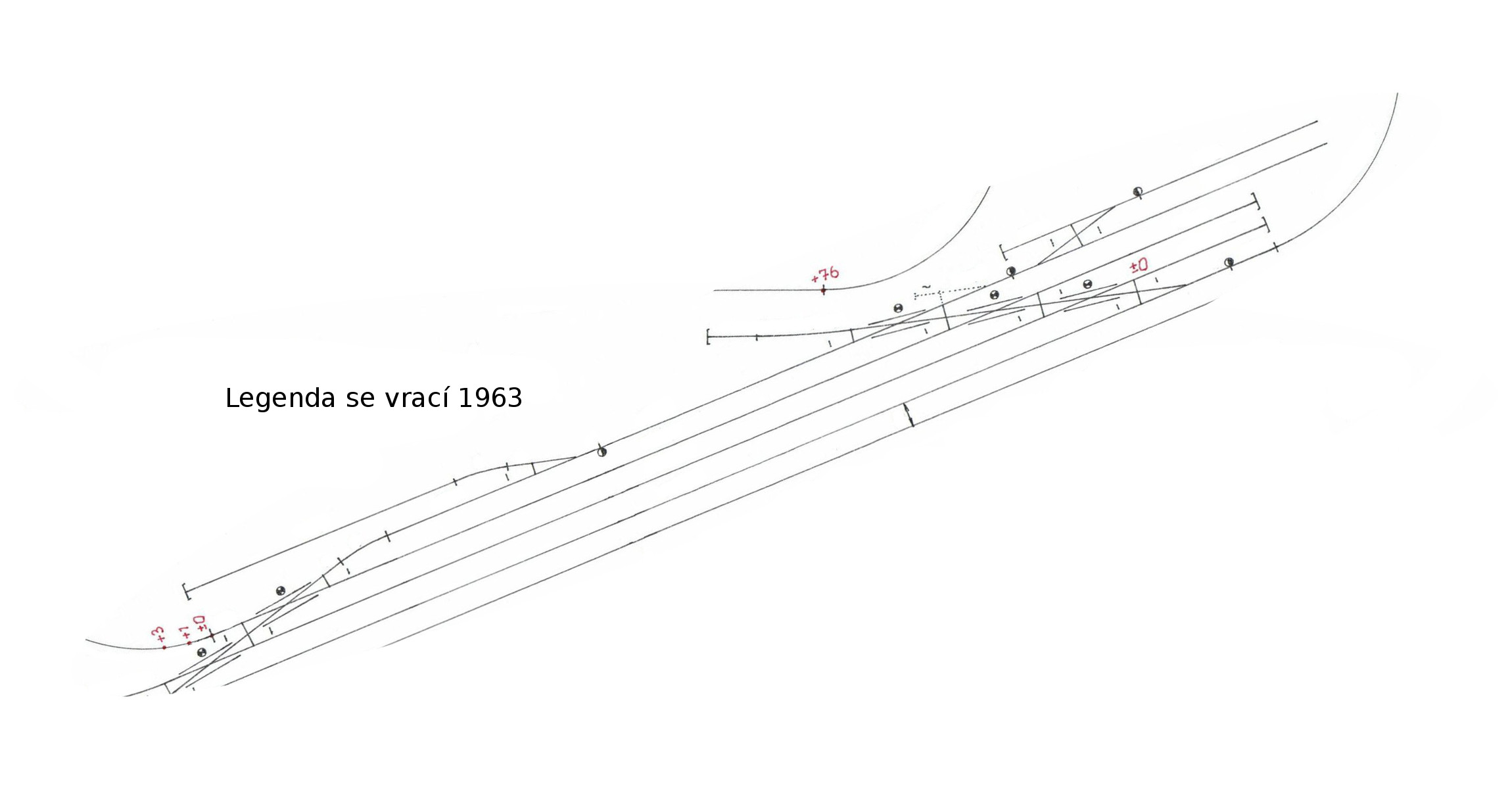

Příspěvekod milan ferdián » pát 15 úno, 2019 4:16 pm
Makáme,makáme až se od fixů práší.Dívenka spolupracuje a když jsme dostali nedávno oba košem,tak jsme kolejiště zaho-
dili a vytvořili další kolejiště pro drobotinu.Vzpoměli jsme si na dávno zapomenutou zaprášenou legendu,nepatrně doplnili,
upravili,vhodné názvy zvolili a uvedli ji opět pro slovenské (i české :mrgreen: ) kolegy v život.Tož caparti máte se na co těšit.
Dubovec 1963 TT/1:120 5000 x 3900 TILLIG/15°
Legenda se vrací 1963
„Začínáme v 0.00 hod.Na trati Dubovec – Sušany s odbočkou do Husiná není v této době žádná doprava.Jen v Dubovci svítí světlo v dopravní kanceláři,protože na elektrifikované dvojkolejce je čilý noční provoz.Stanici projíždí noční rychlík R37 do Lipovníku,opačným směrem nákladní vlak Pn 102 a ještě jeden nákladní vlak Pn 103 opět do Lipovníku.Žádný z těchto vlaků v Dubovci nezastavuje.Ve 2.00 hod. se v Dubovci rozsvítí světlo v depu a za chvíli také venkovní světlo nad ohradou s uhlím.Strojvedoucí s pomocníkem připravují parní lokomotivu pro první jízdu do Sušan…..“
B.P.

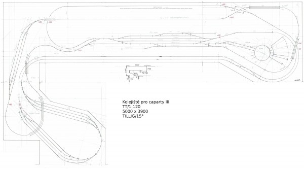

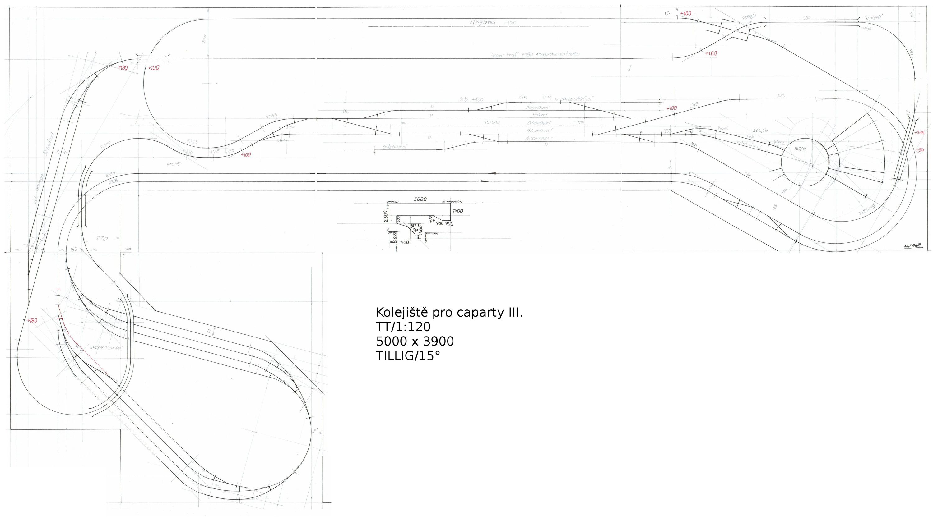

Kolejiště TT 5,0 x 3,9
Příspěvekod milan ferdián » ned 17 úno, 2019 4:19 pm
Někdy když už kreslíte,kompletujete,berete jedno kolejiště po druhém a vše dáváte do finálního stavu,dostane se vám pod ruku i kolejiště pro veřejnost/caparty.Přiznám se,že snahou bylo i pomoc kolegovi a taky další kolejiště do publikace,ale zde váhám.Málokdy předkládám kolejiště před modelářskou veřejnost k posouzení.
Priority
- dva okruhy -
- bez anglických výhybek -
- žádné tunely -
- žádné skryté úseky tratí nebo skryťáků -
- betonový viadukt -
- zakomponovat točnu - (někdy se mi o té točně už zdá :mrgreen: )
Předlohou mi bylo kolejiště pro veřejnost ve Lhotě u Opavy.Podle nich jsem kaskádovitě uložil položení tratí a stanice.
Na T.K. +/- 0 vede jako dvojkolejná širá trať.I přesto jsem zde vložil dvě jednoduché kolejové spojky,aby dovolily provoz dle GVD,čímž vznikají dvě smyčky.Dále odkrytý skryťák,zcela přístupný pro údržbu,provoz a model chtivou veřejnost.Na T.k. +100 je položena stanice s lokomotivním depem a vzadu výhybna.Na T.K. +180 je vedena horní trať s mezilehlou stanici pro křižování atd.Horná trať není vytvarovaná,jen položena od esíčka po mezilehlou stanici v přímce.Výhybna je přístupna z vrchu.Není zakrytá.Betonový viadukt je umístěn vpravo nahoře.Jak jsem psal,nikde nejsou tunely.Mezilehlá stanice na vedlejší trati ve položena v kruhu o poloměru 70,0 cm na dosah ruky.
Skryťáky jsou rozděleny na dva celky o čtyřech kolejí,z niž jedna v celku musí být volná pro průjezd vlakových souprav.Jako základ pro provoz máme k dispozici šest souprav.
Přihlížející veřejnost tak vidí provoz na celém kolejišti mimo výhybny.
Tož kluci,máte možnost se do mě pustit :D :D :D :wink: .
