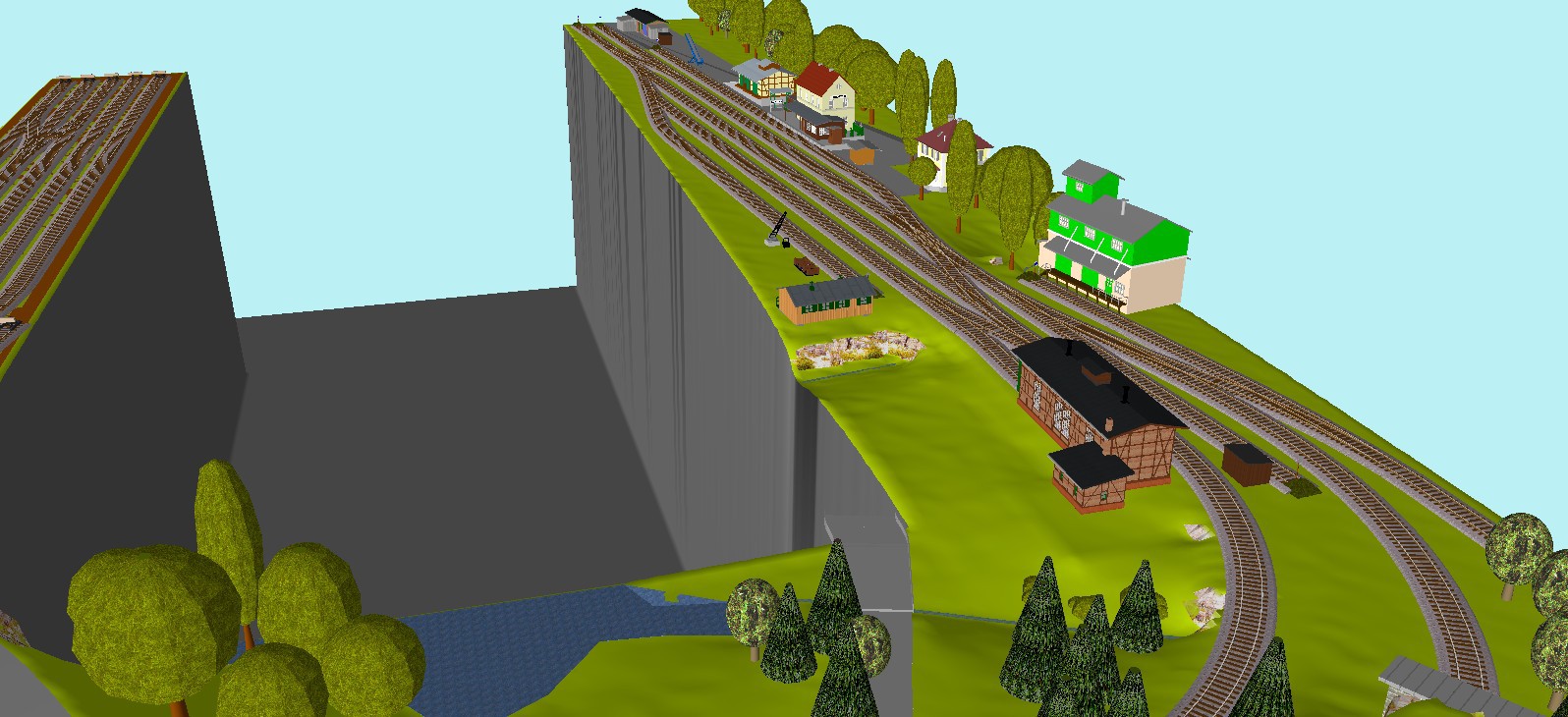

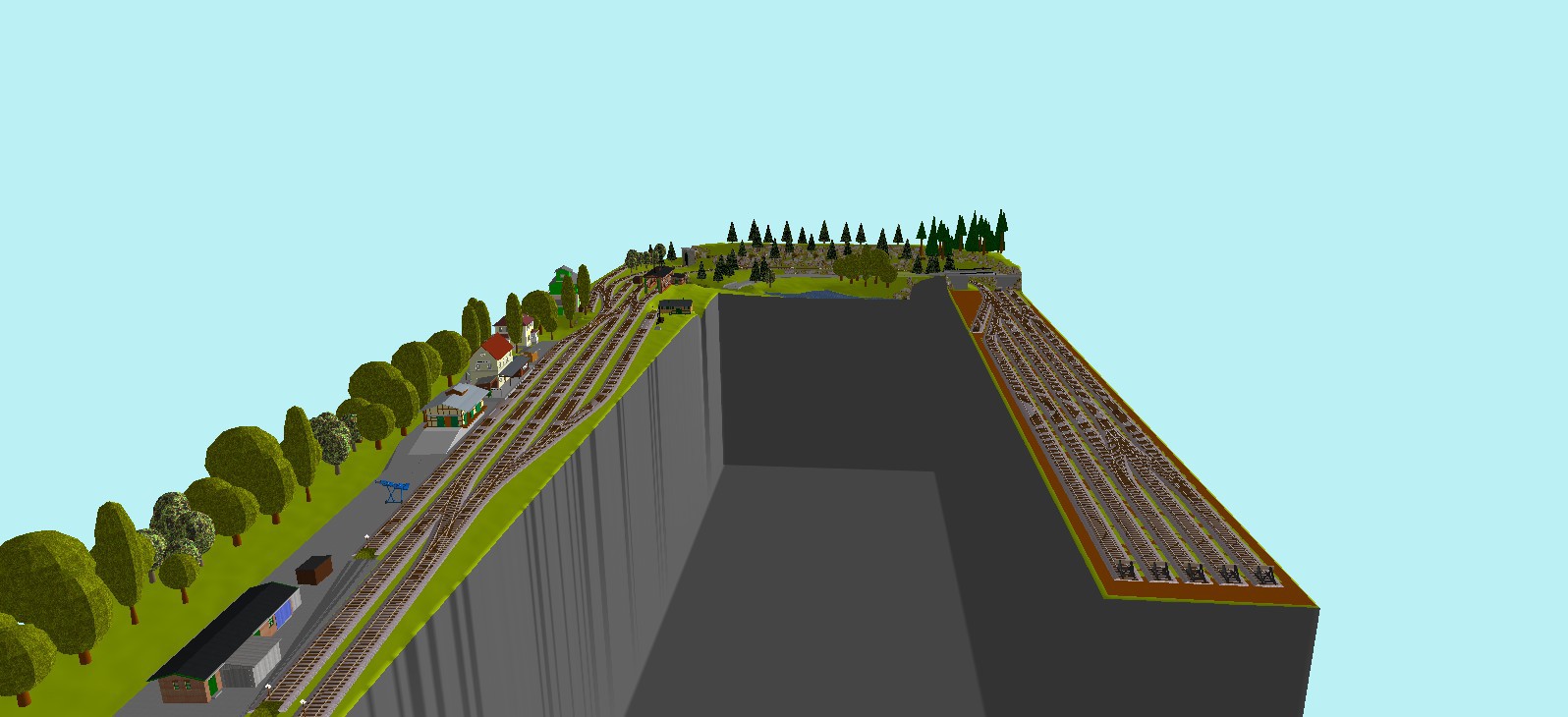

Dávám úpravu zde již prezentovaného návrhu Horního Pomezí, které mi kreslil Milan F. Původní rozměr 260x180 se asi podaří zvětšit(protáhnout) na 340x180. To prodloužení o 80 cm bude muset být ale oddělávací segment, dělení je naznačeno vlevo modrou kolmicí.
Námět zůstává, tam není co vylepšovat :-) Takže jsem vyměnil obě třícestné vyhýbky za klasiky. Všechny jsou teď se středním poloměrem 914mm (PECO). Staniční koleje se natáhly na 1400 a 2x po cca 1130 mm (původně byly 930,509 a 516mm).
Rovněž se o cca 5 cm natáhla délka koncového šturcu a i koleje úvratě k sýpce. Oblouky na vjezdu do stanice jsou 500 a 620.
SN je dle návrhu MF.
vše v jedné rovině opět
takové parádní funkční diorama HO
SN je také samostaný oddělávací segment

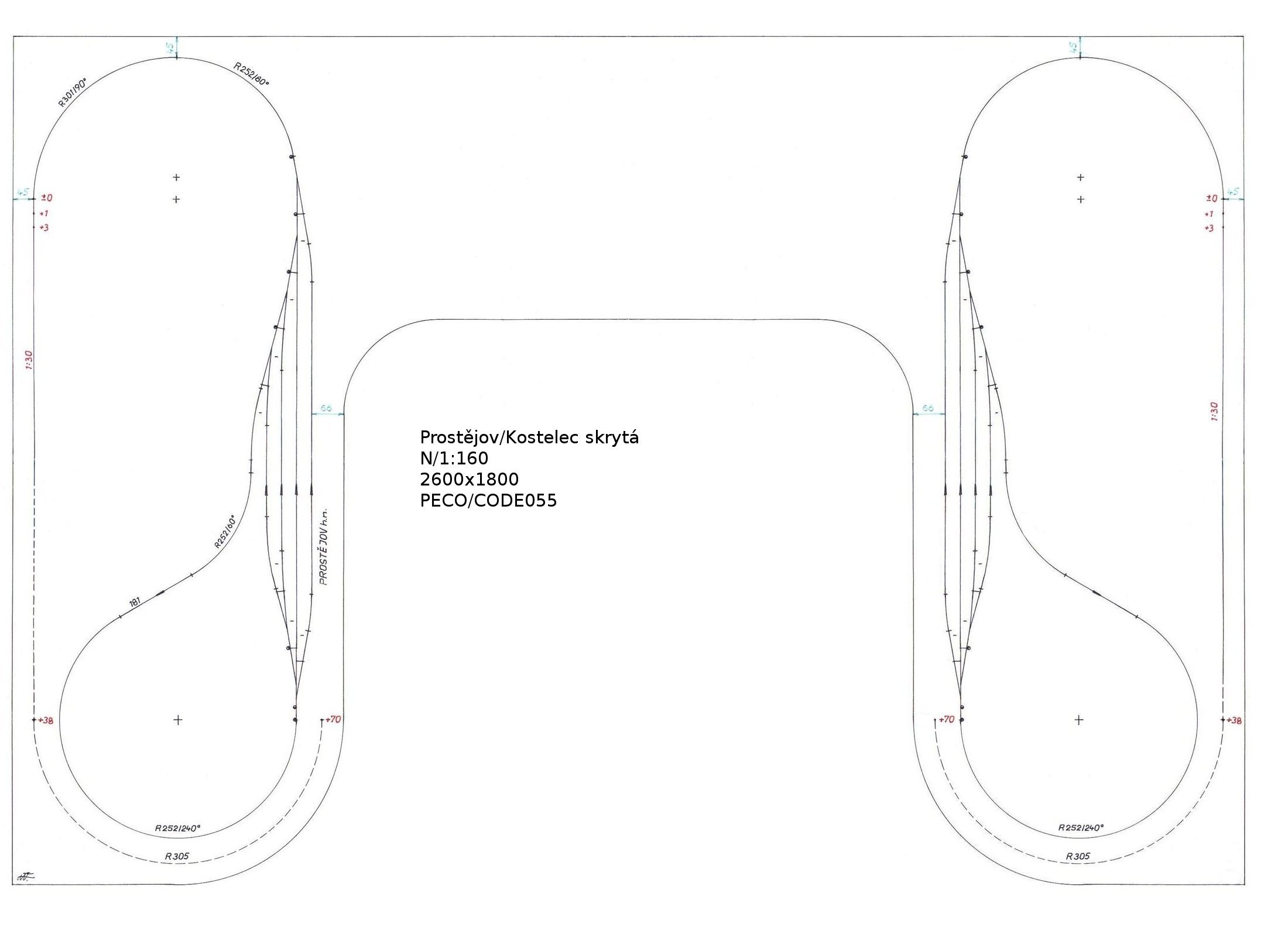

Příspěvekod milan ferdián » úte 05 lis, 2013 8:06 pm
Prostějov/Kostelec skrytá N/1:160_2600x1800_PECO/CODE055
Re: Plan kolajiska VI
Příspěvekod Dusan » stř 06 lis, 2013 8:49 am
:shock: jak vysvětlím ženě, že potřebuju další(levé) rameno kolejiště :lol: To bude asi moc pěkný.D.

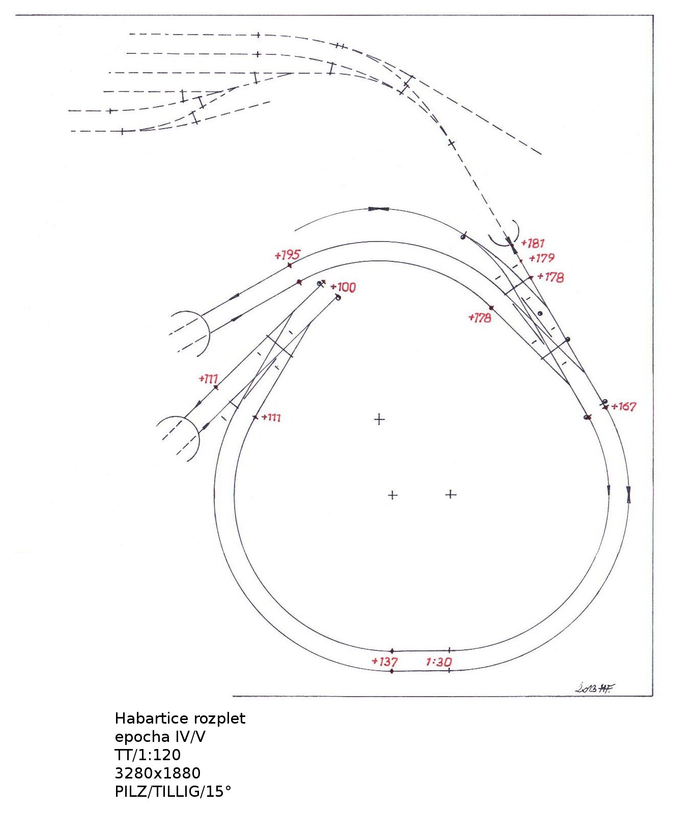

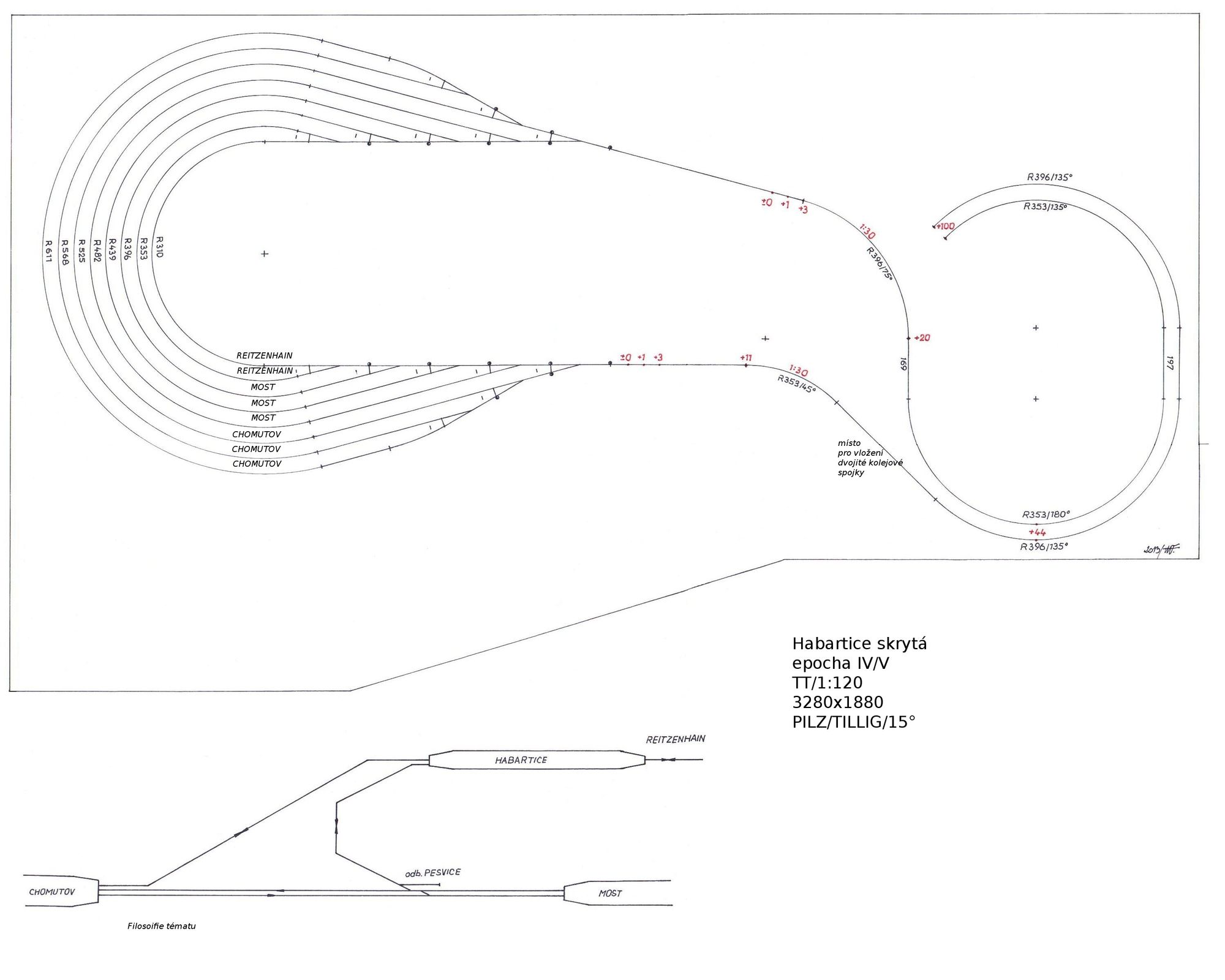

Příspěvekod milan ferdián » čtv 07 lis, 2013 4:54 pm
Habartice skrytá TT/1:120 3280x1880 PILZ/TILLIG/15°
Poznámka.V text o místě o dodatečném vložení dvojité kolejové spojky,je třeba vjezdovou kolej do smyčky nutno trasově upravit a napojit nově na smyčku.Provoz pravostranný elektrifikovaná trať.Jsou použity traťové oblouky pro dvojkolejnou trať minimální poloměry R353/R396.
Osobní doprava relace Chomutov-Habartice-Most používejte ucelené motorové osobní soupravy z důvodu úvraťové jízdy ve stanici Habartice.Ve stanici se křižují dvě motorové osobní soupravy s možností přestupu cestujících na osobní dopravu do Reitzenhainu a dále do vnitrozemí.Pozor na zvolenou modelovou epochu. :!:
Mezinárodní osobní doprava relace Cheb-Chomutov-Habartice-Reitzenhain-Leipzig,vždy v motorové trakci.
Mezinárodní nákladní doprava relace Most-Liepzig v úseku Most-Habartice z důvodů sklonových traťových poměrů vždy s postrkem.Lokomotivní zázemí ve stanici Habartice.
Tunelové portály u dvojkolejné trati jsou usazeny orientačně.Přesné umístění portálů bude po přesném vytyčení tratě z odbočky Pesvice do stanice Habartice.Tunelový portál před stanice Habartice je již usazen platně.
Tak vážení modeláři Dušan,Triplseven,tomas-biza finito.Snad to příště vyjde líp.Dost mě to mrzí a omlouvám se vám :oops: :evil: :evil: Ale naději vám ponechávám :wink:
