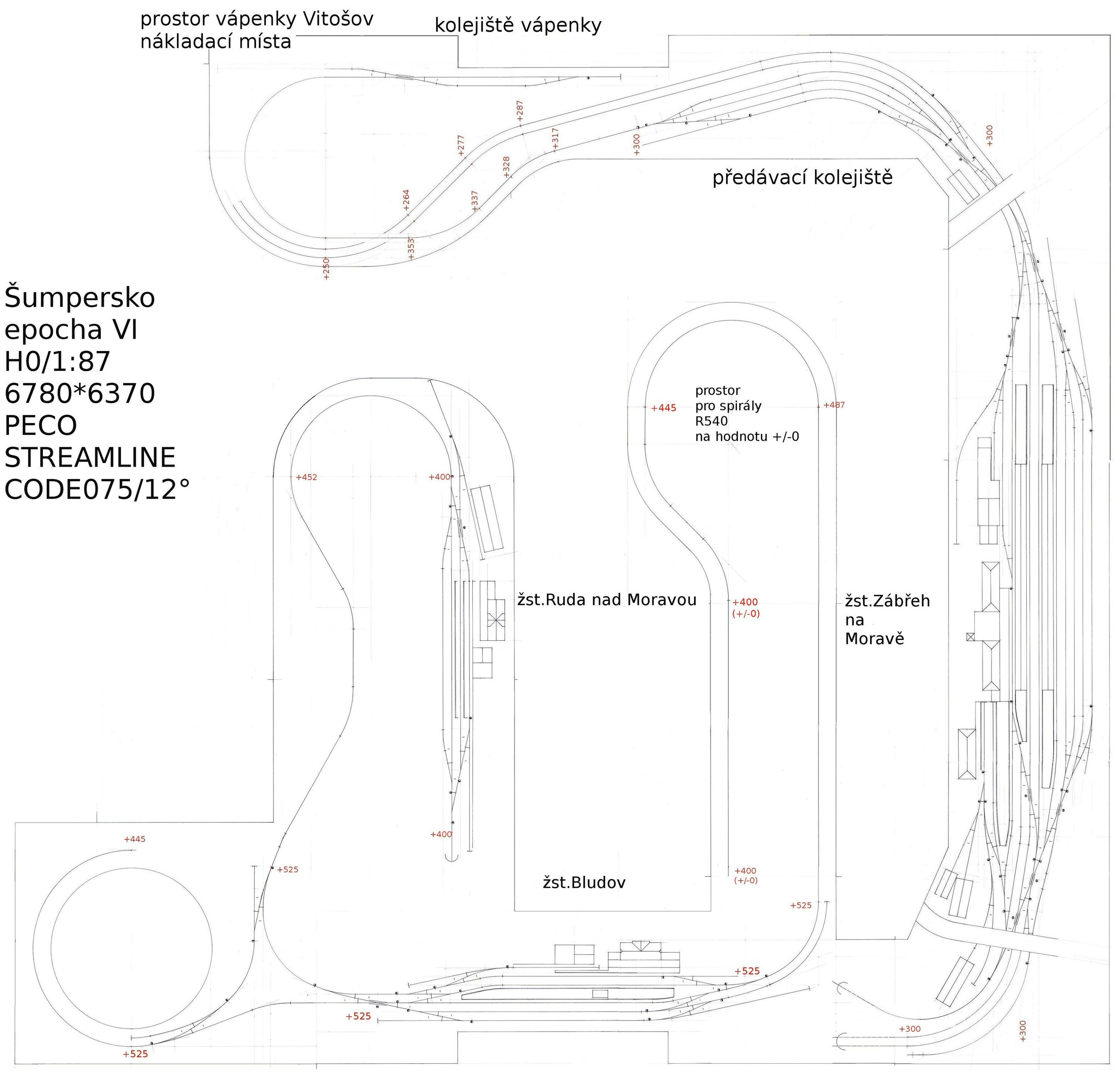

Příspěvekod milan ferdián » stř 14 bře, 2012 10:16 pm
Šumpersko_epocha VI_H0/1:87
No a už se blíží závěr mega kolejiště.Po nových a konečných úpravách ve skrytých prostorech.

Příspěvekod milan ferdián » čtv 15 bře, 2012 4:44 pm
A máme tu závěr.Dle mne hodně rozpačitý a mám dost smíšené pocity.Kdybych měl hodnotit sám sebe,ta za mínus 3.Krajina není z jistých důvodů.

Příspěvekod jobr » čtv 15 bře, 2012 9:12 pm
Milane, ty jsi tajemnej jak hrad v Karpatech :-) Co zatim asi tak vezi, na to tezko nekdo prijde :P

Příspěvekod milan ferdián » pát 16 bře, 2012 9:06 am
jobr píše:Milane, ty jsi tajemnej jak hrad v Karpatech :-) Co zatim asi tak vezi, na to tezko nekdo prijde :P
Ale nejsem,jak tajemný hrad v Karpatech :mrgreen: Krajina = finance.Srovnej původní výkres s posledním,zjistíš,že původní stanice Ruda nad Moravou je někde jinde.Na posledním výkresu jsem musel již silně improvizovat,protože základní kostra celého kolejiště byla jiná.Jinak to co se vidí,leží na 16 arších papírů formátu A4.

Příspěvekod miroslav lengyel » pát 16 bře, 2012 9:25 am
milan ferdián píše:
No ono vyjde na ranec i tohle.A také to není jen o krajině,pak přijdou na řadu nekolejová vozidla,lidičky,zvířátka a už to frčí. :lol:

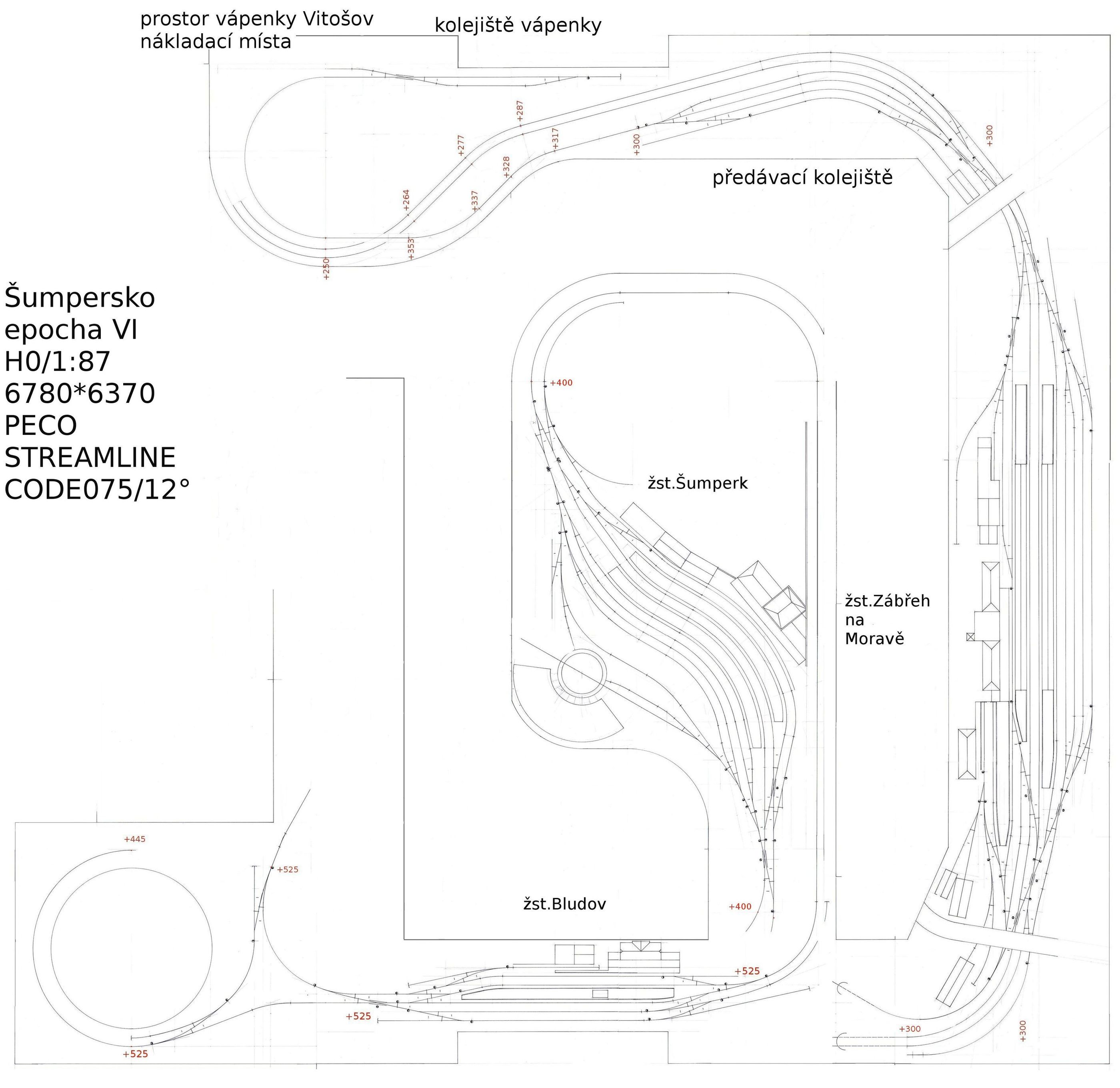

Příspěvekod milan ferdián » pon 19 bře, 2012 6:52 pm
Šumpersko
Volné pokračování.Silně zredukována žst.Šumperk.Mezi tratí z Bludova do Šumperku a samotnou stanici musí být oboustranná kulisa.

Re: Plan kolajiska V
Příspěvekod Jokony » pon 19 bře, 2012 7:49 pm
Moc pěkné. Doufám, že jednou také uvidím postavené kolejiště :D

Příspěvekod milan ferdián » úte 20 bře, 2012 9:02 am
Šumpersko
Po zkušebních výpočtech a konfigurací stanic se skryťáky,ukončují předčasně tento projekt.Hlavním důvodem je porušení celkové hlavní kostry plánovaného kolejiště,kde nebyly přesně dané dispoziční možnosti.Doporučuji ponechat jako základ jen stanici Zábřeh na Moravě,společně se skryťáky Praha/Olomouc a Střed.Další pokračování jen ujasněním priorit,které plánované stanice ponechat nebo nerealizovat.Daleko schůdnější mi připadá navrhnout jako další,jen stanici Šumperk,ale né v té podobě co jsem naposled zveřejnil nebo jen žst.Rudu nad Moravou a ostatní prostor pro vedení širé tratě.Z mé strany to není kapitulace,ale časová tíseň.Studie by si vyžadovala daleko více času.Možná zazní otázka,že od října loňského roku bylo času dost.To ano,času bylo dost,jen to hlavní chybělo nápad,myšlenka.
Ještě dovětek.Tak jako každý,kdo navrhuje kolejiště pro železniční modeláře,musí mít i přehled co se kde i šustne.Ve svém archívu mi nechybí samozřejmě brožury od pánů Rolfa Knippera a Michaela Meinholda.Mám stále ten stejný pocit,jako i oni,že pro modeláře,kteří vlastní tyto prostory,bohatě stačí jedna velká vlakotvorná stanice plus koncová nebo mezilehlá stanice,ale maximálně jen dvě viditelné stanice a k tomu příslušné skryťáky,které dotvářejí celý smysuplný provoz na kolejišti.Přidávat další stanice nemá smysl.

Příspěvekod chameleon » stř 21 bře, 2012 8:40 am
Kdyby to bylo na mě, tak bych zrušil ten Šumperk, páč mi přijde, že je kolem něj málo místa a nechal si ten Zábřeh + Rudu + Bludov (z něj udělal koncovou st.). No a místo Šumperka pořádný pohodlný křesla :wink:
