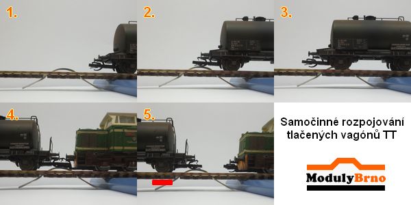

Na rozdíl od kolegů se vyhnu pochvalám i věcné kritice a budu řešit konkrétní téma z knihy.
Zaujala mě jednoduchost obsluhy skrytého nádraží na plánku Kameničky (Sólo pro 810). Jen tak z hecu jsem se pustil do transformace na velikost TT, zejména jsem řešil principy samočinného rozpojení vagónu a jeho udržení na šikmé koleji bez lokomotivy. Konstrukce TT spřáhel na rozdíl od N-ka k rozpojení vyžaduje zvednutí plíšků na obou spojených spřáhlech a nemá žádnou vhodnou plochu pod spřáhlem, která by mohla vagón o překážku zabrzdit. Volil jsem pevný nesklápěcí rozpojovač a brzdění řešil zvlášť.
Vysvětlivky k obrázku:
  1. Plastový rozpojovač je napevno zabudován v koncové koleji určené pro vagóny.
  2. Přijíždějícímu vozu odjistí přední spřáhlo. Nic se nestane, vagón pokračuje sunut doleva.
  3. Dvouosé nákladní vozy TT (Tillig, Loco) nemají vespod žádný výstupek pod kinematikou spřáhla a osou kol, takže jim rozpojovač nebrání v pohybu.
  4. Odjištění obou spřáhel u lokomotivy. Lokomotiva dále nemůže, nízký podvozek by jí to nedovolil.
  5. Díky šikmé ploše by vagón ihned sjel doprava zpět na lokomotivu. Řešení zadržení vozu:
    1. Nejdříve jsem si myslel, že řešením bude výstupek nebo naopak propadlina v koleji, o kterou se vůz zastaví. Samočinný odjezd ve chtěnou chvíli by pak způsobilo buď odstranění překážky nebo vyšprtnutí vozu přes překážku.
    2. Poté mě napadlo, že důvodem sjetí je samozřejmě svah. Takže svah zrušit a kusou kolej zbudovat zvedací z roviny. Odpojený vůz prostě zůstane stát vlivem gravitace v rovině. Až budu chtít, aby odjel, pozvednutím koleje vytvořím svah a vagón se dá do pohybu.
    3. A nakonec asi nejlepší řešení, tedy opět s pevným svahem. Vložit pod kolej magnet. Bude umístěn na nějakou posuvnou tyčinku kolmo na kolej v místě, kde se nachází kovové kolo vagónu po rozpojení. Když má vůz zůstat, zasune se magnet pod kolej, když má odjet, vysune se ven.
Zmíněné skryté nádraží je v knize prezentováno na kolejištích s kolejemi do tvaru částečného kruhu. Snad by našlo uplatnění i v rovině; když ne u modulů, tak třeba ve vitríně.
