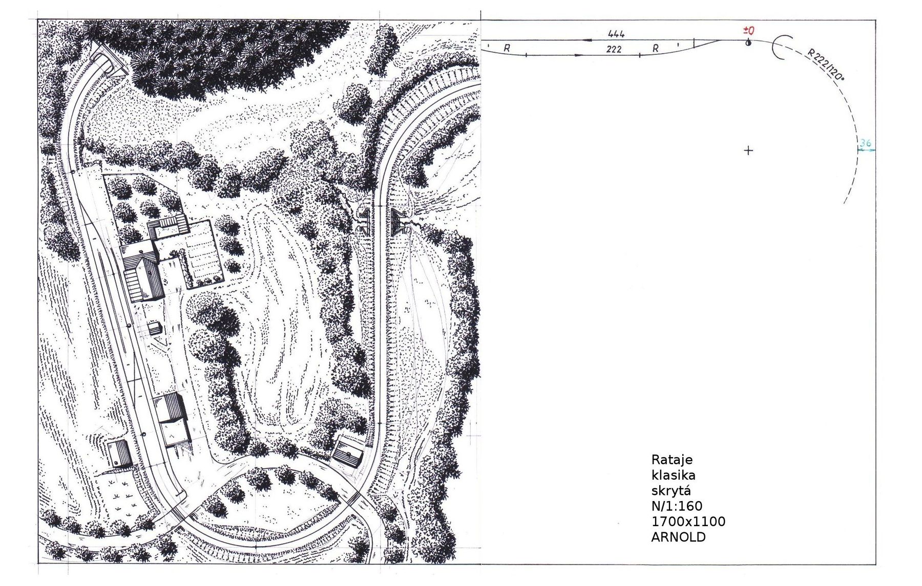

Další zpracování do variant téma "Rataje" přibylo kolejiště v klasickém pojetí.Máme zde možnost mít dvě soupravy manipulačních vlaků tažených T466.2 nebo T466.0 se sedmi nákladním vagóny a osobní motorové soupravy M152.0 s přípojným vozem Blm.Ještě se nám nabízí možnost k posílení v osobní dopravě M240.0 jako sólo vůz.Skrytá mezilehlá slouží k případnému zvýšení vlakového provozu.Můžeme zde simulovat příjezd/výjezd vlečkové vlaku.
Rozpracována část kolejiště.Upravená partie krajiny.Kdo ji pozná ? :?:
Rataje_klasika_N/1:160_1700x1100_ARNOLD

Nepoznávám, ani klasickou lokálku nepoznávám. Už jste viděli někdy skladiště ve šturcu? Já leda ve větších stanicích, kde bylo kolejové napojení z druhé strany odpojeno, ale pořád to nebyl takový šturc. A přitom by stačilo posunout výpravní budovu na úroveň výhybky k tunelu a skladiště na jeho místo. Pokud chcete křižovat, tak si přidejte 3. kolej. Takový "pasqil" jsem už i na modulech viděl... A k čemu pak jsou ty domečky naproti skladišti a u toho přejezdu? Wechtr a závorářské stanoviště? Tak ani jedno malé lokálky neměly, resp. wechtry tak maximálně ve stanicích/nákladištích... Závorářské stanoviště ano, ale to by musela mít stanice návěstidla a když už by je měla, tak by tyhle závory stahovali rovnou ze stanice...
Vladimír_B
Příspěvky: 1234
Re: Plan kolajiska VII
Příspěvekod milan ferdián » ned 08 zář, 2013 3:29 pm
No máš i nemáš pravdu.Především jsem upravil zastávku nákladiště Rataje předměstí na malou stanici,kde se vykřižuji dva MOs.Proto jsem umístil skladiště do šturcu.Chtěl jsem zatraktivnit provoz na kolejišti,protože tak by na kolejišti by byl v provozu jen jeden vlak.Rataje zastávka ta bude též o dvou kolejí,kde bude již zachován provoz jak popisuješ.Staniční budova nelze posunout k výhybce,akorát jsi mne upozornil na moji chybu,protože jsem si neuvědomil,že zde klesá spirála.Kdo bude ale chtít,ten může šturc zrušit a skladiště posunout.Co se týče těch stavbiček.Ta první co je v reálu nevím,stojí tam a k jakému účelu nevím.Je pravda,že strážní domek by tam neměl být,neplní svůj účel.Jinak jde o kolejový úsek mezi jmenovanými zastávkami.Třetí kolej nelze vložit.

Skladisko u šturcu, zrejme máš Vladimíre na mysli skladisko na koncovej koľaji nebolo až tak neobvyklé, jeden plánik som sem už dával a na slovenských lokálkach je ich viac, keď tak dám aj foto na inšpiráciu. čo sa týka "vechtrovni" zrejme to bol domček určený pre výhybkára, ak sa nestavali výhybky centrálne. U malých staníc boli tam, kde bolo viac výhybiek.

Ke svému překvapení jsem našel ve svém archívu raritu.Zastávka a nákladiště Karlovy Vary - Dvory.Dvojkolejná trať,z výše položené traťové koleje vložena jedna jednoduchá pravá výhybka na pravé straně,manipulační kolej kusá a skladiště s rampou úplně na konci šturcu. :wink:

Ještě drobnost.Ikdyž se snažím držet historických a provozních základů,musím dělat i ty menší kompromisy,právě i to skladiště ve šturcu :wink:

No ať popojdeme dál.Bude vrácena původní podoba staničky,ale z důvodu klesající spirály,musím zrcadlově zastávku nákladišět otočit.Mimo výkres nabídnu ještě dvě varianty zastávky-nákladiště,aby mohla vzniknout stanička pro křižování vlaků :wink: To znamená též výkres znovu nakreslit :D
