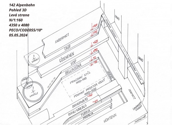

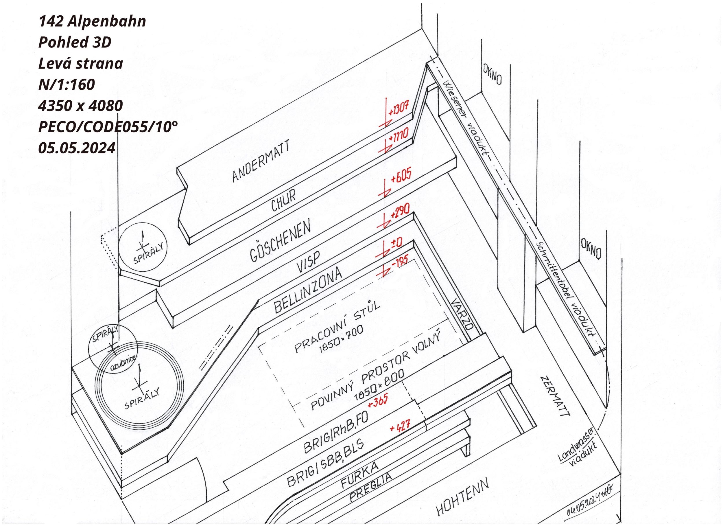

Tak ještě jeden obrázek, ať si trochu uděláte představu o co jde. Načrtnutý pohled ve 3D levá strana kolejiště. Pod stanici Hohtenn je další skrytá stanice Varzo.

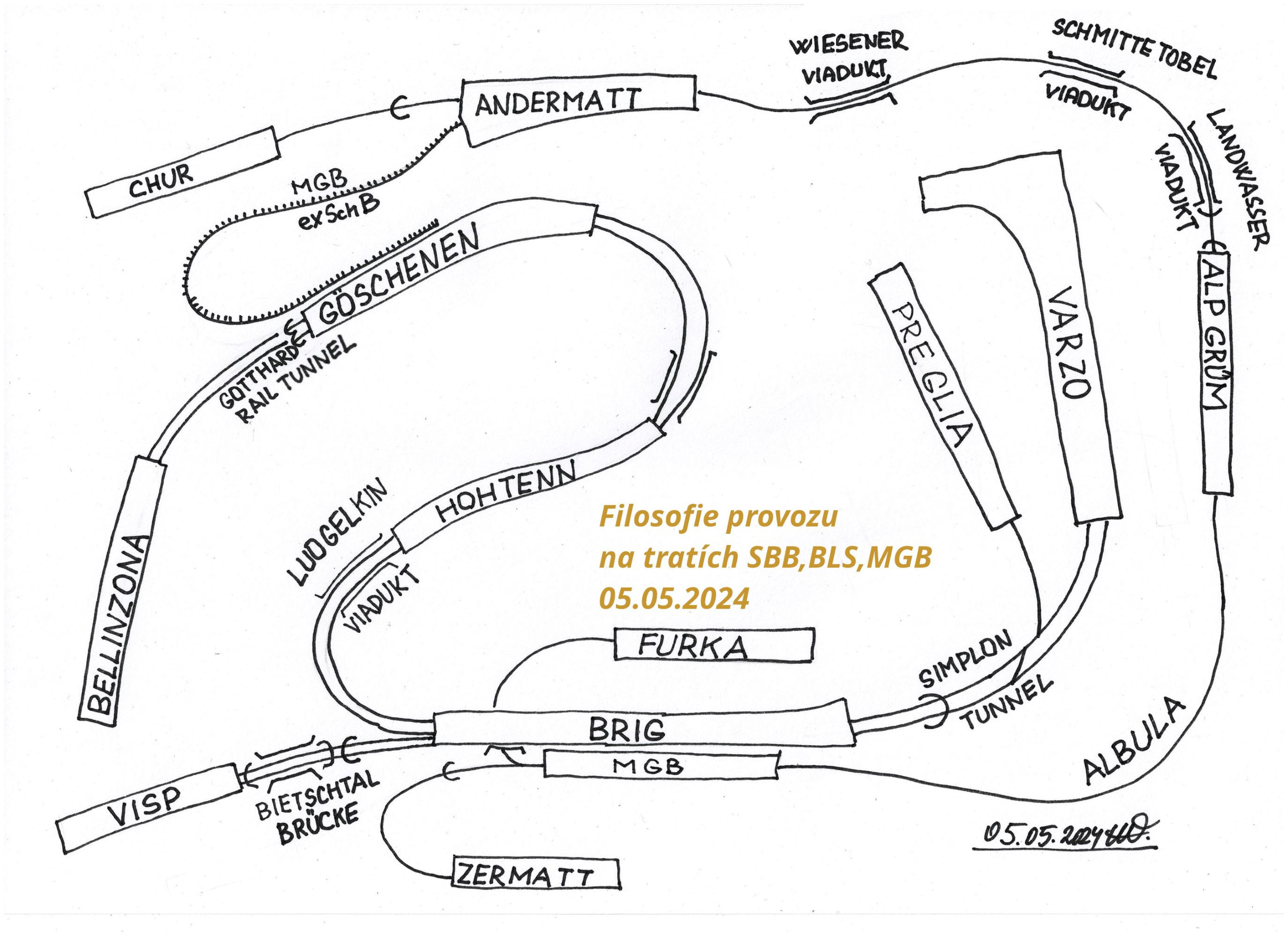

Jak se vyznat v tom propletenci.

Milane to je layout jak na modulovku :lol:

Připomíná mi to stylem nějaký velký americký projekt co mají často v místnostech 20x20m :D Pak si pan majitel pozve 15 kamarádů a jezdí celý víkend

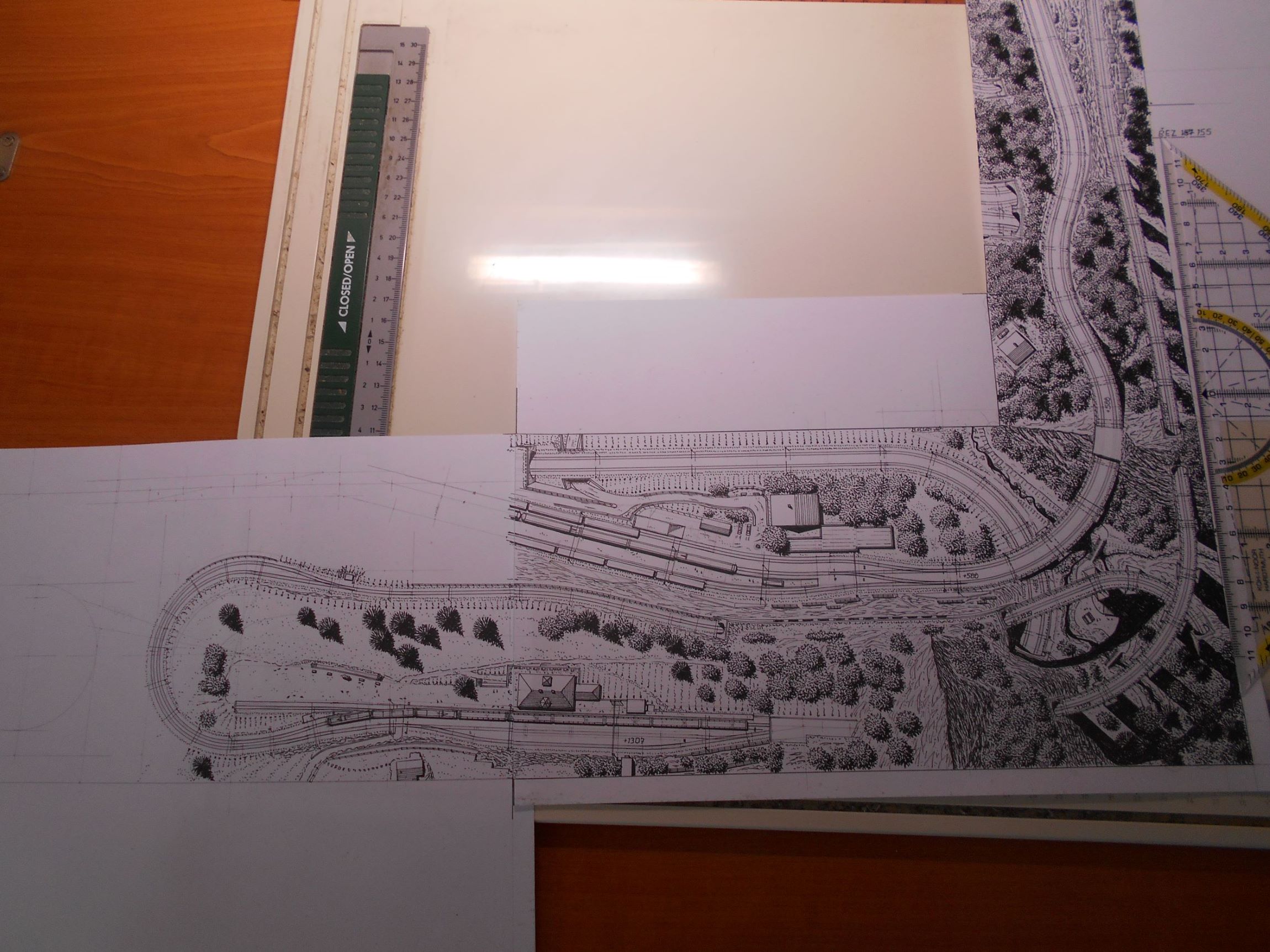

Devítiměsíční pouť se blíží ke svému konci. Ještě jeden výkres (159 ks A4) a bude finito.

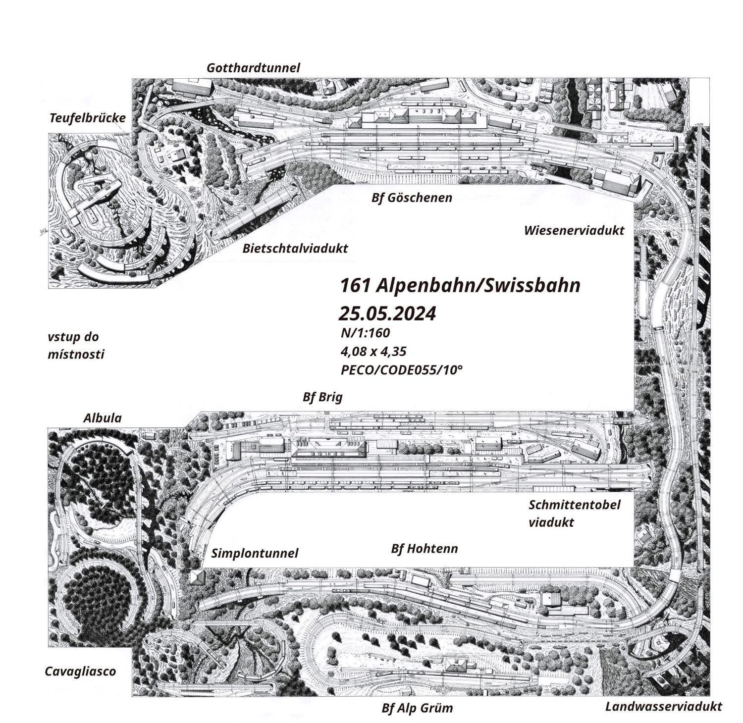

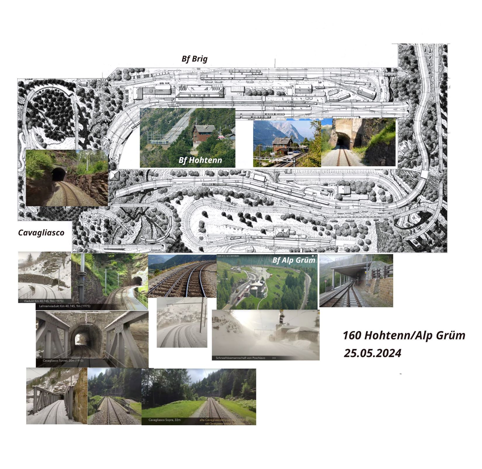

Konečně závěr pomalu nekonečného devítiměsíčního příběhu alpského kolejiště. Pár dat. Námět - “Švýcarské železnice nebo-li všehochuť“. Projekt kolejiště vznikl na podmínkách zadavatele. Modelová velikost a měřítko N/1:160. Rozměry místnosti 4,08 x 4,35 m. Podmínka pracovní stůl 1850 x 700 a prostor ke stolu 1850 x 800. Všechny tratě SBB a MGB jsou elektrifikované, platí to i pro ozubnicovou trať. Kolejivo PECO/CODE055/10°, z toho 307 ks výhybek. Kolejiště je vícepatrové, stanice Andermatt a SN Chur jsou umístěny na policích a s kolejištěm jsou propojeny spirálovitou ozubnicovou tratí z Andermattu do Göschenenu. Skryťáků je celkem 8, z toho MGB 3 SN a SBB 5 SN. Skryťáky a jejich počet pojmutých vlakových souprav. SBB Bellinzone-19, Visp-16, Varzo-22, Varzo odst.-13, Preglia-14. MGB Chur-19, Zermatt-9, Furka-14. Sečteno SBB-84 vl.souprav a MGB-42 vl.souprav. Celkově jenom ve skryťácích může vyčkávat 126 vlakových souprav. Viditelné stanice Göschenen. Brig, Hohtenn, Andermatt a Alp Grüm.
Zakázka přijatá 12.září 2023, zrušena 2.května, dokreslena 25.května 2024. Počet odpracovaných hodin 679 (platí jen pro rok 2024). Zpracováno plošně bez krajiny 54,47 m2, s krajinou 14,59 m2, celkově 161 výkresů formát A4. Čus.-m-
